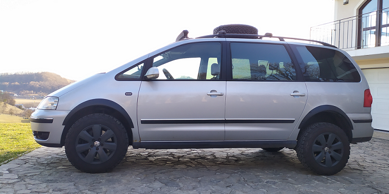

Kdaj gremo na družinski izlet na teren? ‘Mularija’ (glej sliko spodaj) je že pripravljena!
Hud je sharan! Bo treba res nrdit en meet!
