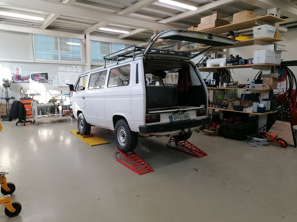

VW T3 akka Caravelle
Ja vse drugi je zdej.. Prou nobel… :slight_smile:

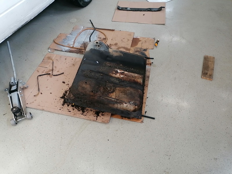

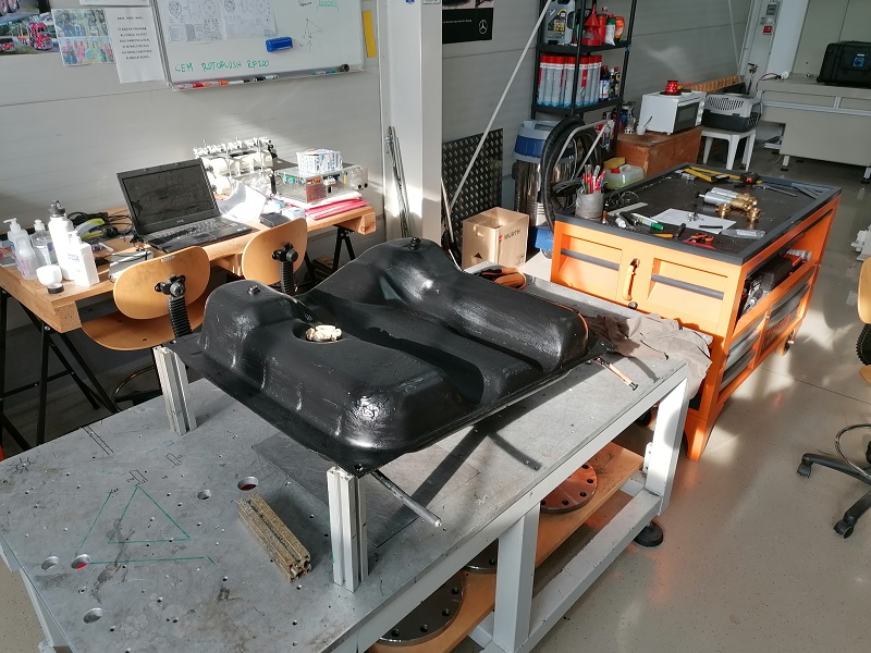

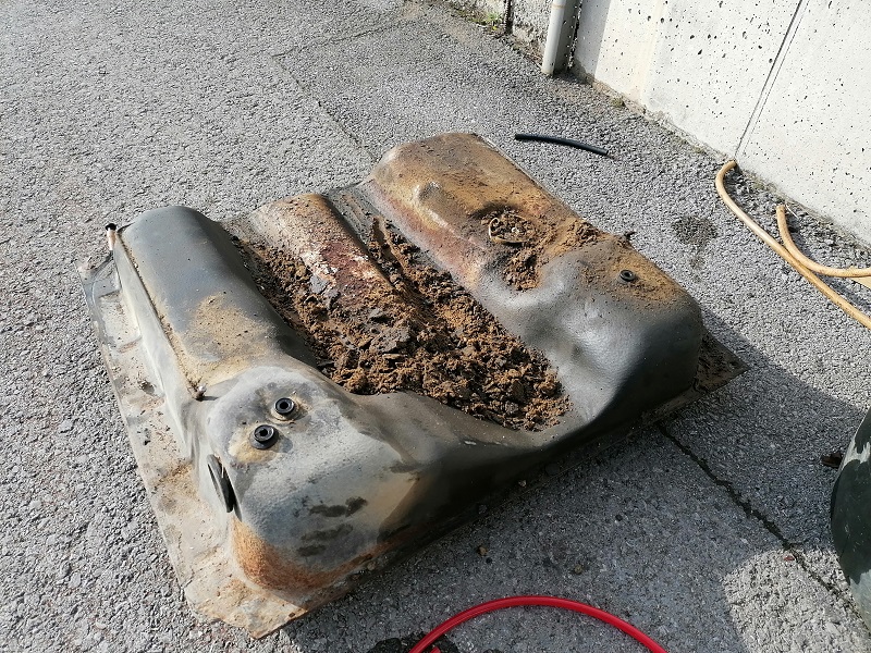

PS… že en čas pa mi je rezervoar puščal… in ni bilo druge opcije kot zbrat pogum in akcija :laughing:
zakaj zbrat pogum za dat rezervoar dol? ker ima 2 ekspanzije in nebroj cevk ki to povezujejo :laughing:
In…u jebemti :cry:

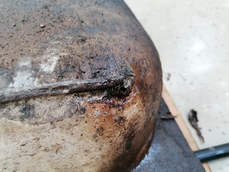

In kar hitro sem našel tudi krivca :wink:
Ena od cevk oddušnikov je pregnila…
Dejansko pa je blo tle na sredini 50mm mivke prepojene z nafto :open_mouth: :blush: :laughing:
Glede oddušnika nisem komliciral… glede na to da so ostali še 3 sem tega blindiral…
Evo spucano in pobarvano :sunglasses:
Sedaj zadeva špila, ni več puščanja… pa še vse cevke teh oddušnikov sem menjal tako da sm zdej bolj miren :thumbup:
V tem primeru je diesel zakon, ker je ‘‘masten’’ in ne rjevi toliko rezervoar.

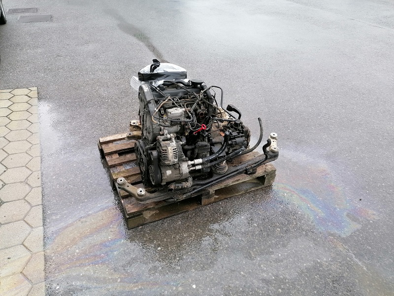

In evo oglas tipa z Zagreba… “prodajem swap za dujo” :laughing: :laughing: :laughing: 1.9 TDI 90HP 1z motor
In smo štartali!
Pridem na lokacijo.. mulc ma 15 let :astonished:
In po par minutah debate in nič mu nism povedal kaj mam doma mi reče:
“meni najjači auto je kadett C” :sunglasses: :clap: O:) !
Ok dovol offtopic :laughing:
Zadeva ni šla v kangooja in mulc je rešil zadevo kot najboljše zna … flešom :laughing: :laughing:

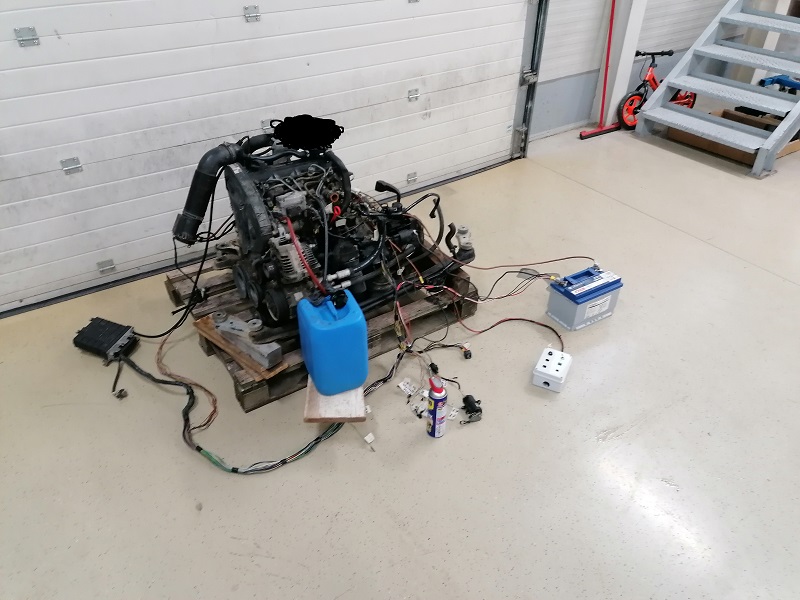

Evo doma spucan motor, ki sm ga zaenkrat pustil na FDW menjalniku in mostu dokler ne vžge…

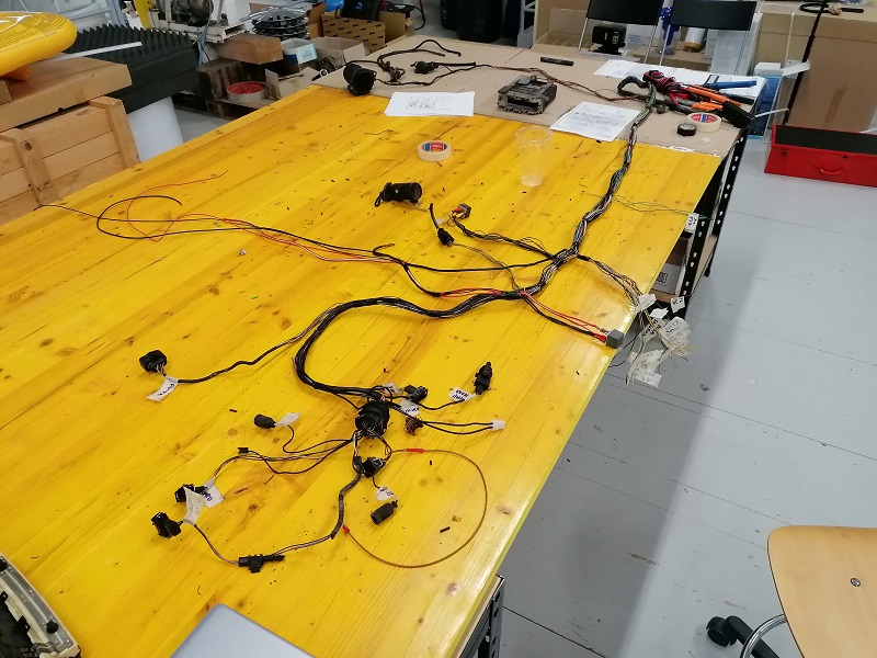

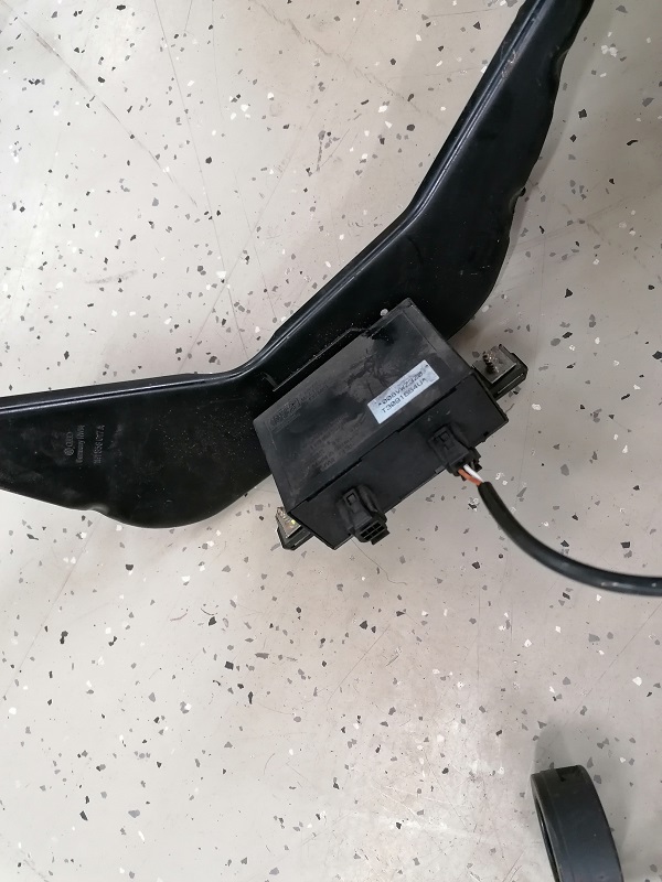

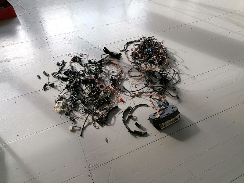

Mulc mi je zagarantiral da je res vse kable sklopil… :wtf:
In ka je imobilizator WIFI ?!? :think:
Desni kabel gre na ključalnico.. levi pa… izčupal je žice zgleda :confused:
Ok… vseeno sm si reku.. kodo motorja bi itak sklopu sej ne bom tega števca mel pod sedežem…
In ja.. če se bo dalo to oživet.. bi rad ostal na štromu, ker pač vse že mam… in bo tako najboljše delalo in najmanj pilo…
Osvežena inštalacija
višak :laughing:
Evo prvi testi… Motor vžge in takoj crkne ker nima zbrisane kode motorja še…

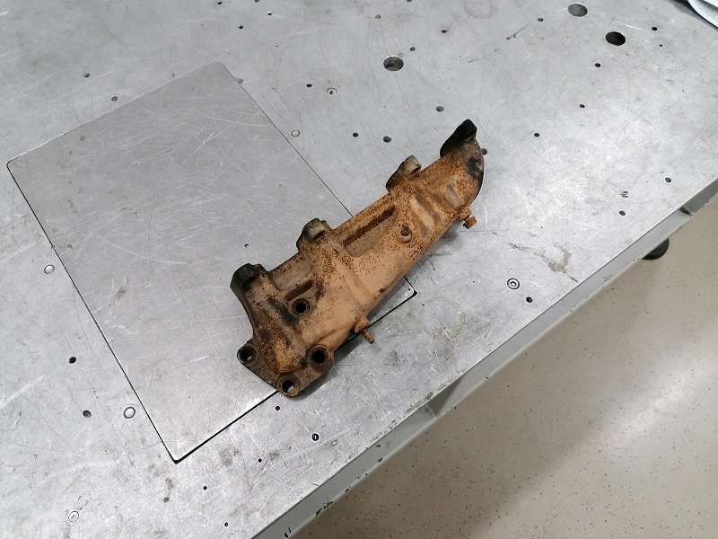

medtem mi je Samir Brkič (mojster z Bih ki popravlja T3 menajlnike )
brez me sploh poznat poslal z Bih v Slo izpušni kolektor od 1.6 TD zastonj :open_mouth:

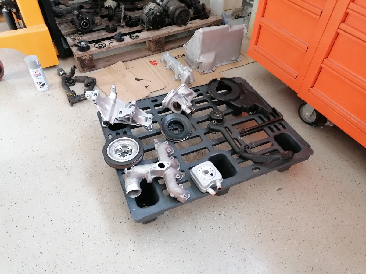

Sem mislu dat peskat te alu kose.. vendar so že po pranju z benzom šul boljši…
Zdej bom opral z megiotom in vapom in pomoje bo že kr OK :wink:

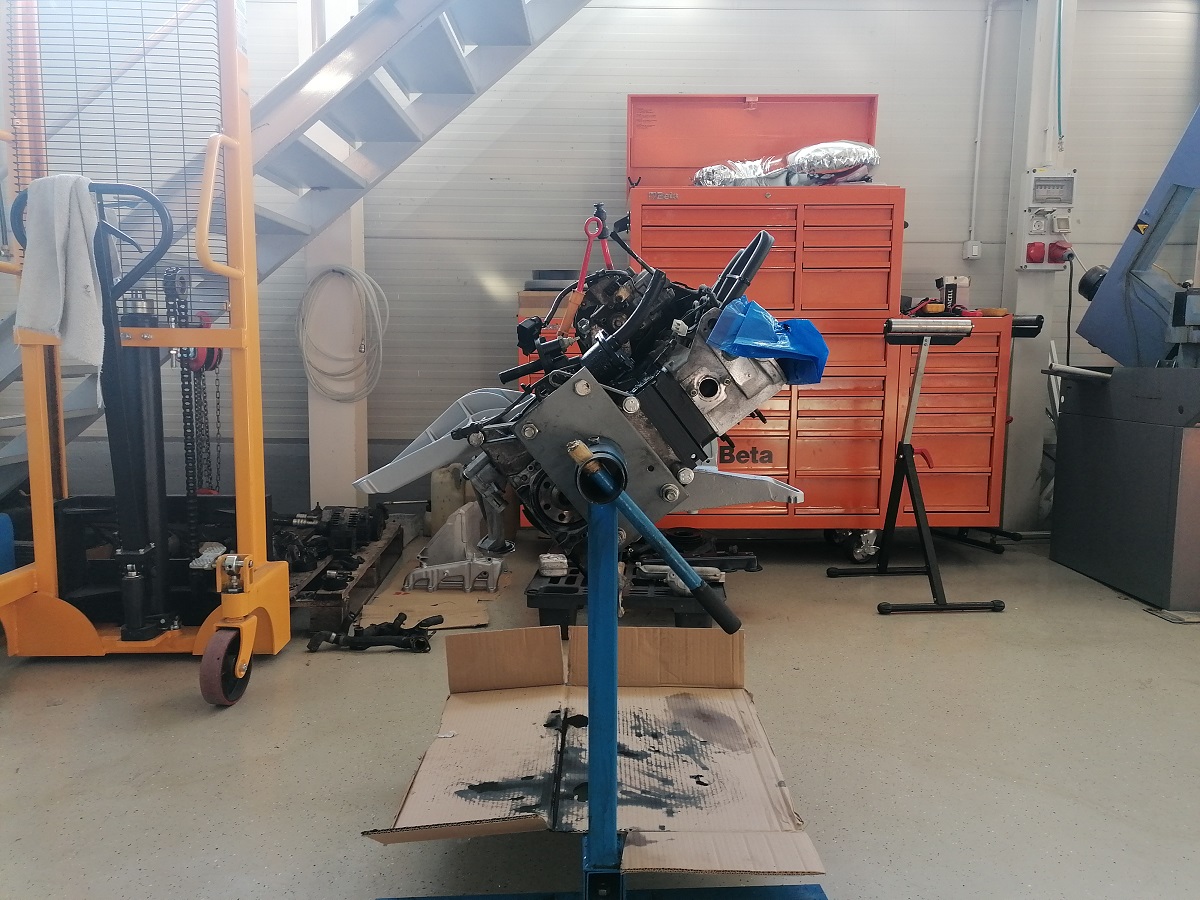

Takoj drugi dan je šlo vse v kose!

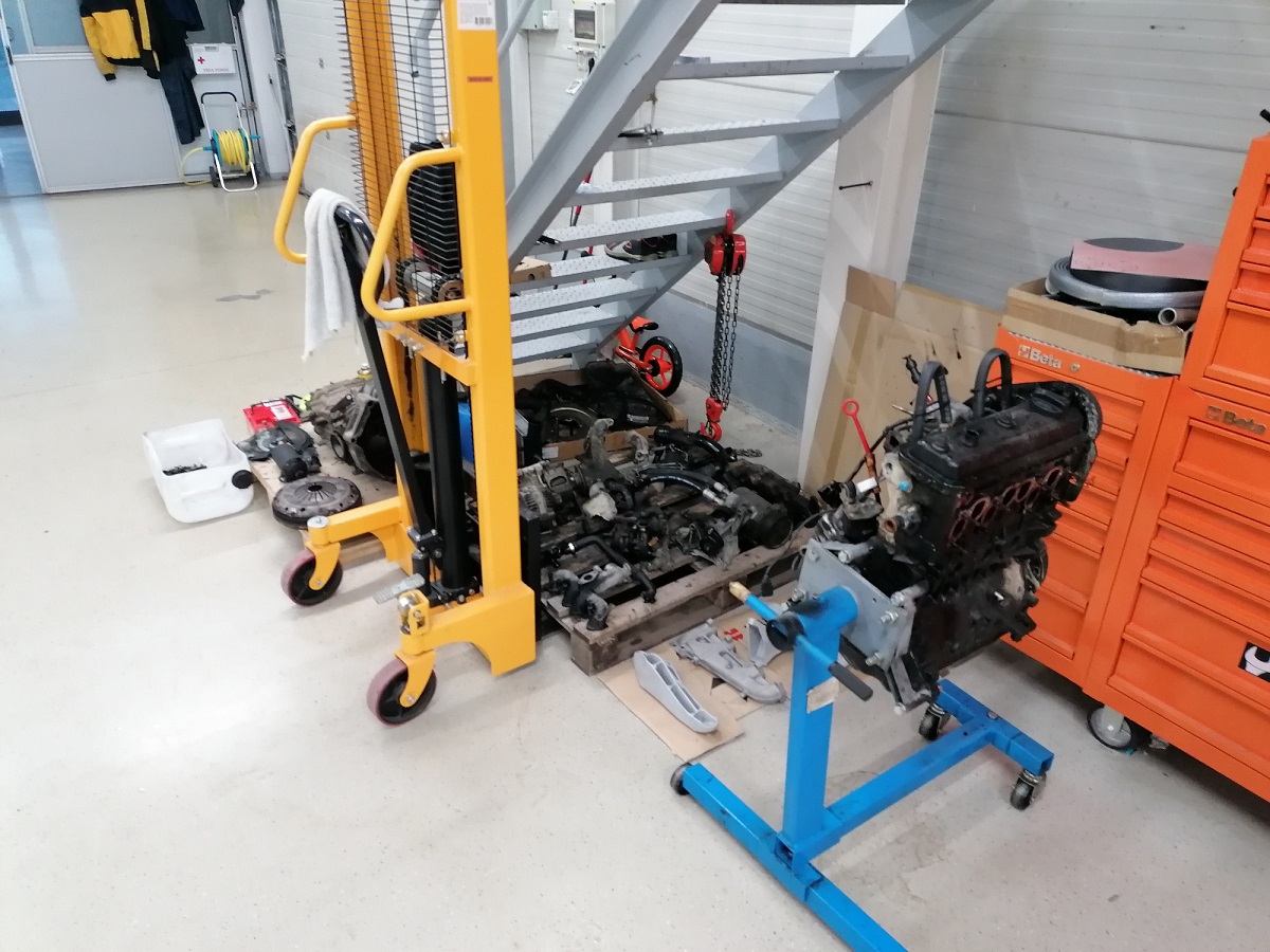

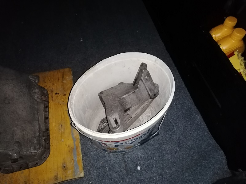

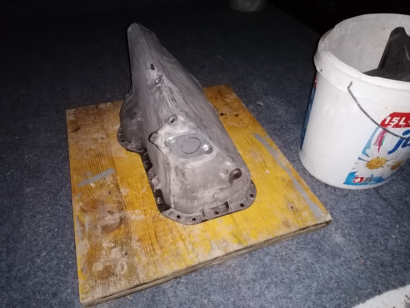

Okoli se vidi ostale kose ki že čakajo.. menjalnik… speskani nosilci in karter…

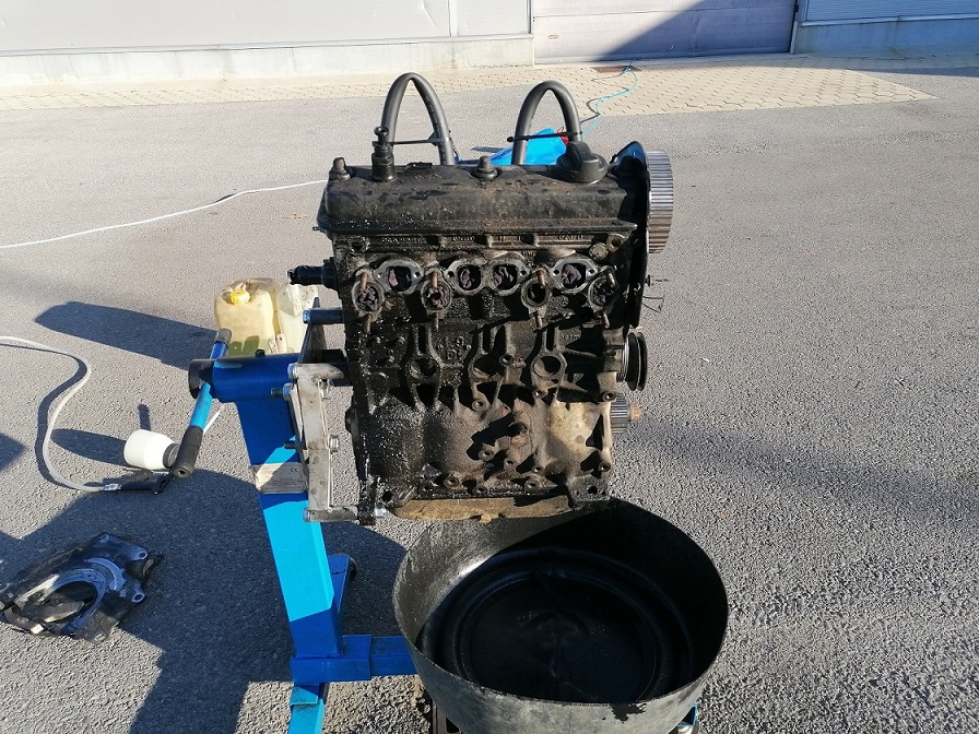

Pranje:

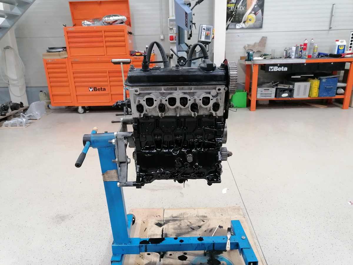

In že pobarvano :smiley:
Tu je motor že malo sestavljen in za boljšo predstavo postavljen v svojo naravno lego :wink:
Še kr nekaj kosov že živčno čaka na vgradnjo :laughing:

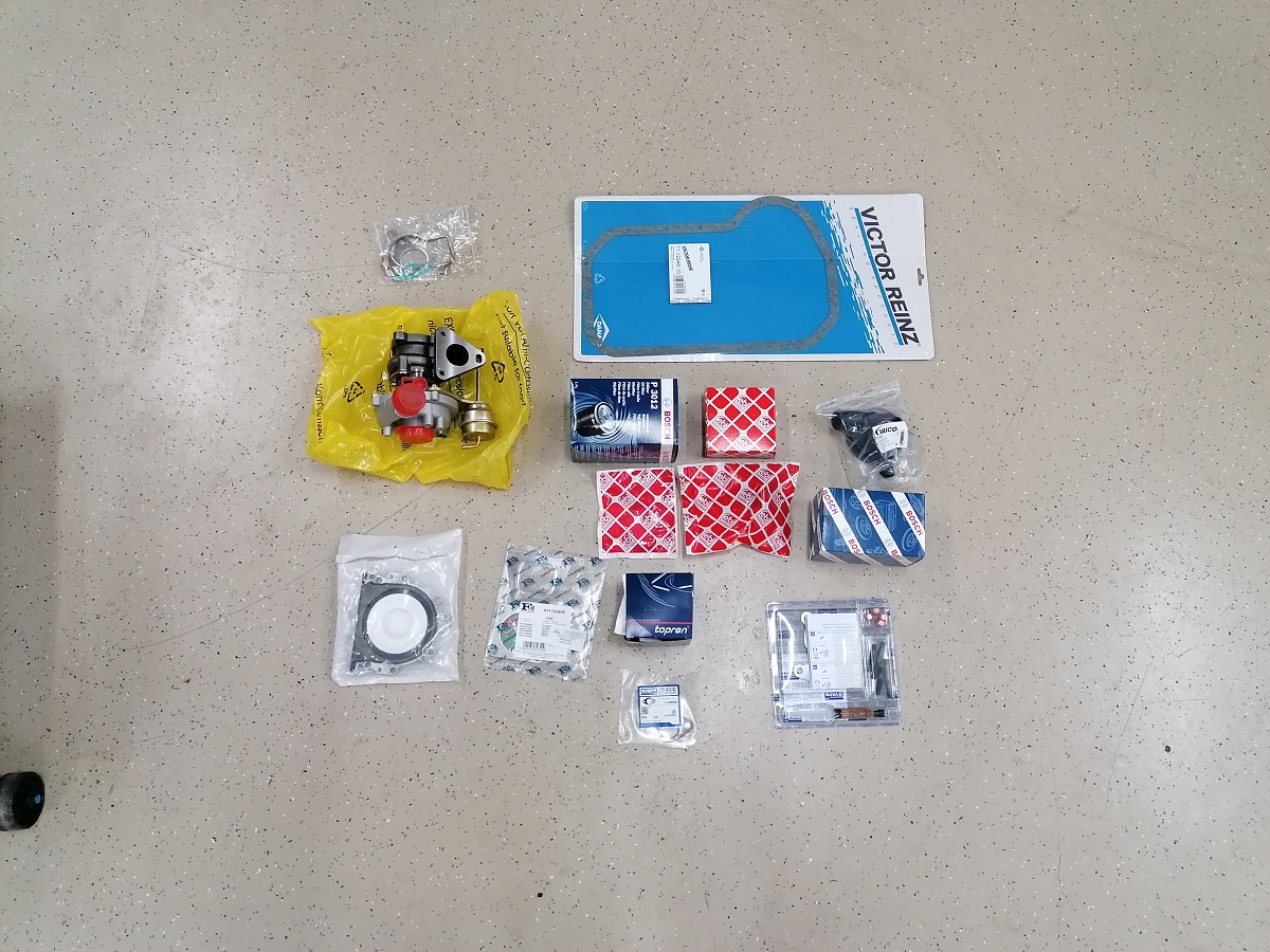

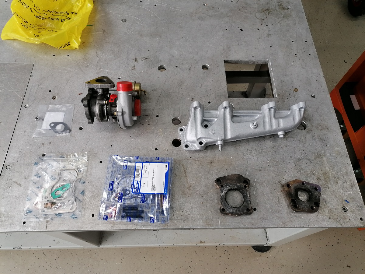

Material vol1:
Material vol2:

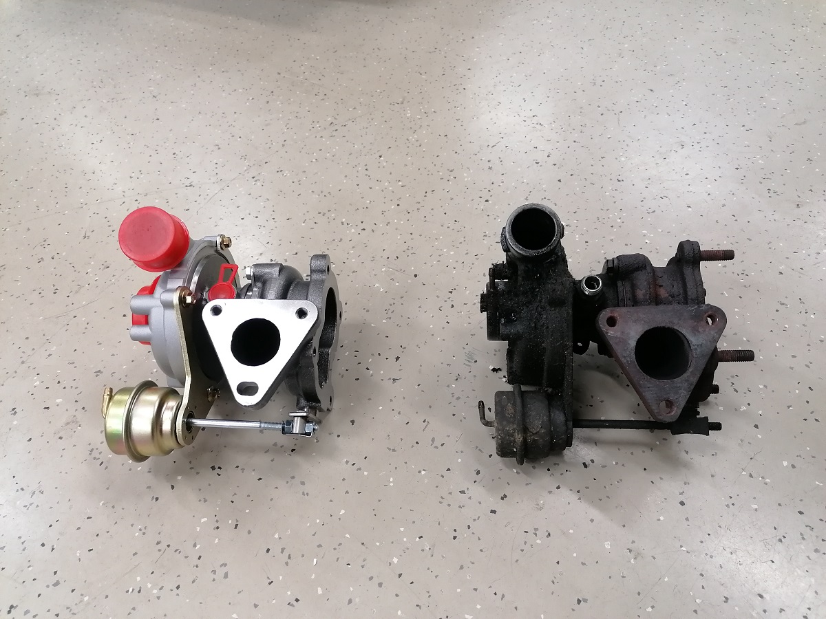

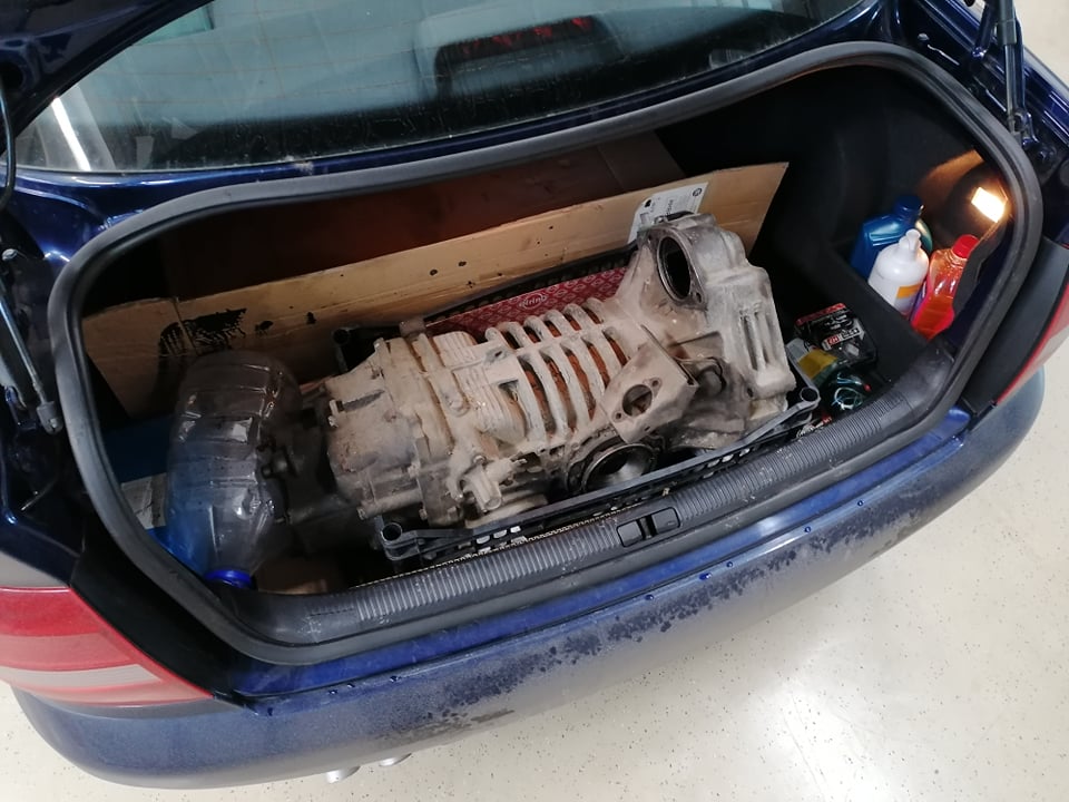

Stara turbina je bla kr boga pa je en na bolhi novo prodajal za 200e…
Ves material v povezavi s turbino…
Desno spodaj so dva rabljena adapterja za upasat turbino od 1Z motorja na kolekotr od t3 1.6 TD
To se mi zdi daleč najbolj elegantna varjanta…

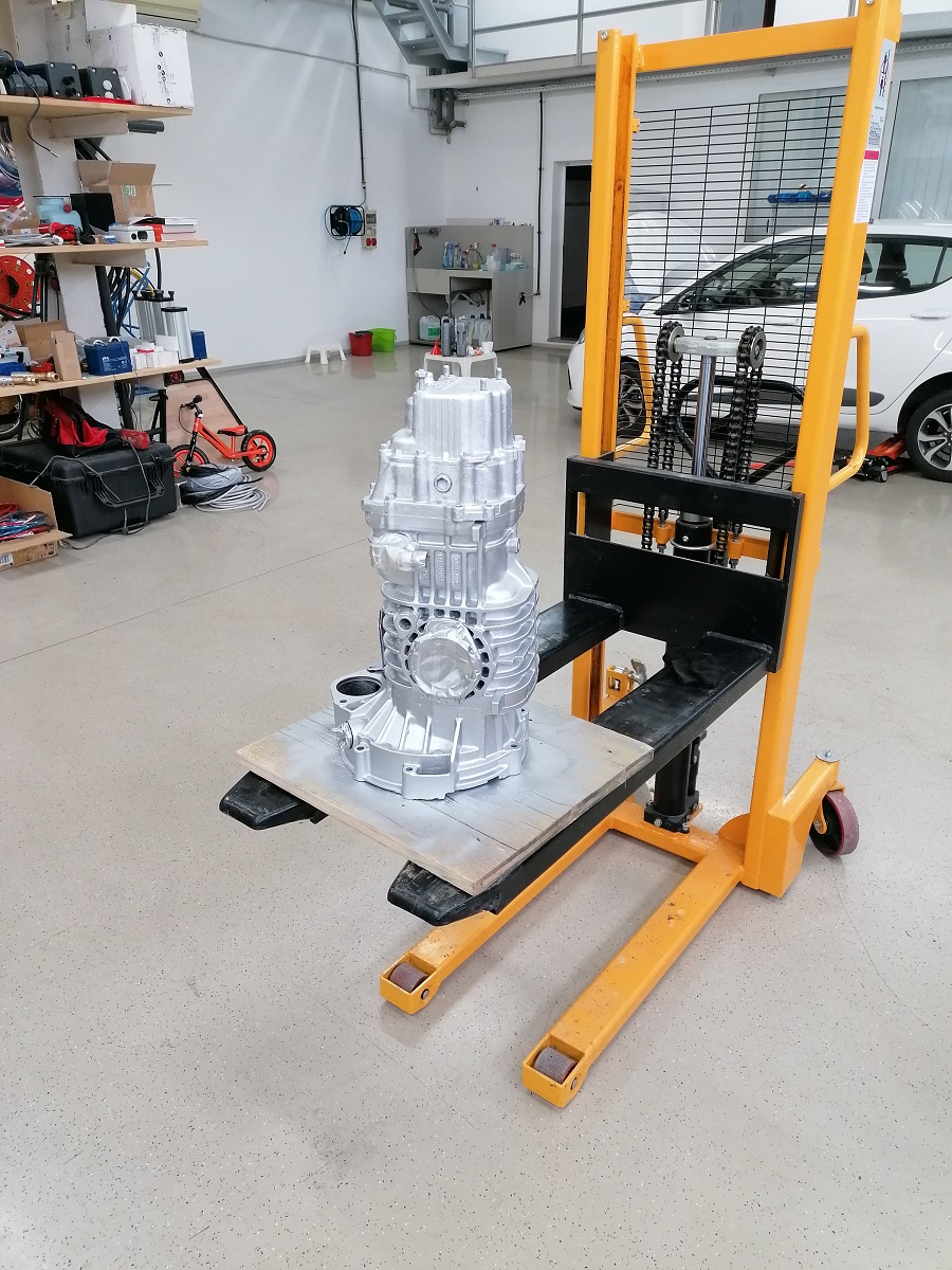

Danes malo osvežen menjalnik :smiley:
Aja, ne skrbet, nism kr vsega prebarval… krep trak je še gor :laughing:

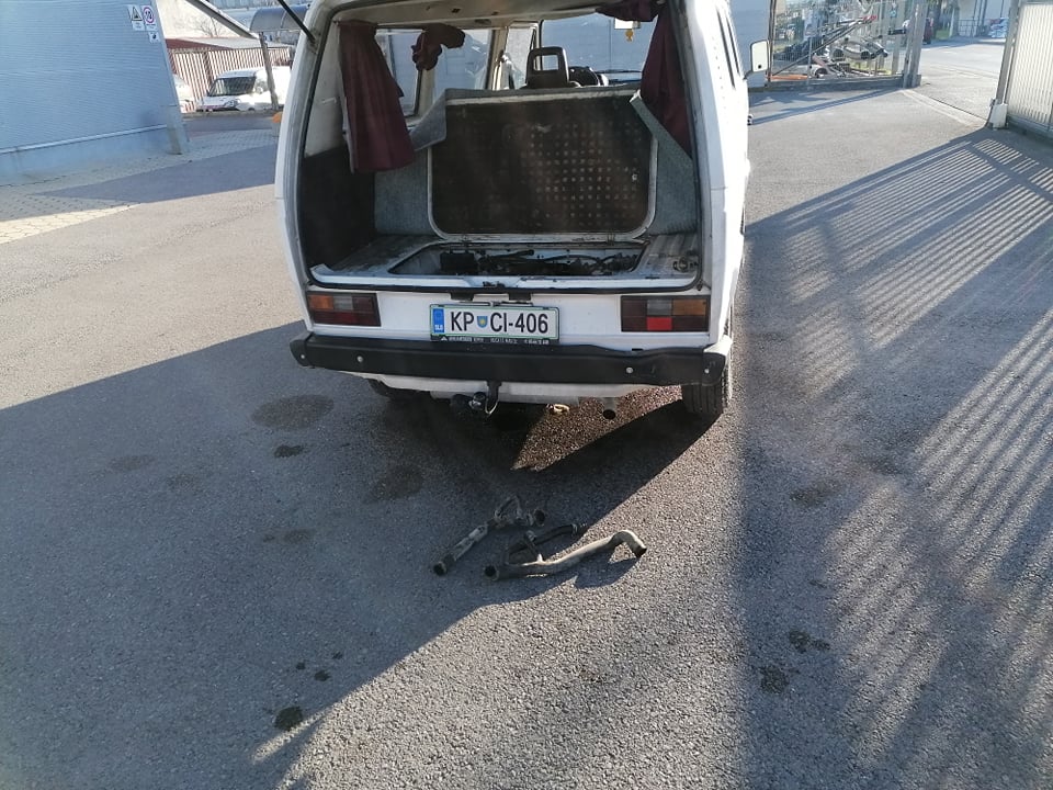

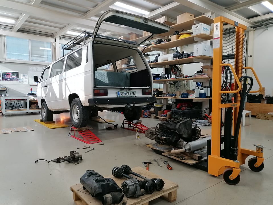

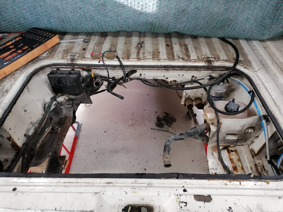

Evo danes se začela taprava akcija :thumbup:
Najprej je zgubila vodo, vode za 6orčke :open_mouth: :laughing:
Rampe sposojene od Skulla, to bo treba kupit, top so! :astonished:
Evo… srce zunaj… glih na dan ko so prvič naredili presaditev prašičjega srca na človeka :laughing:
Praznina :wtf:
Sedaj pa čiščenje motornega prostora, barvanje in namestitev nove izolacije nad menjalnik :wink:
