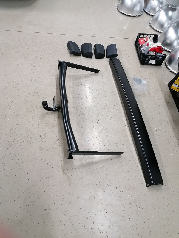

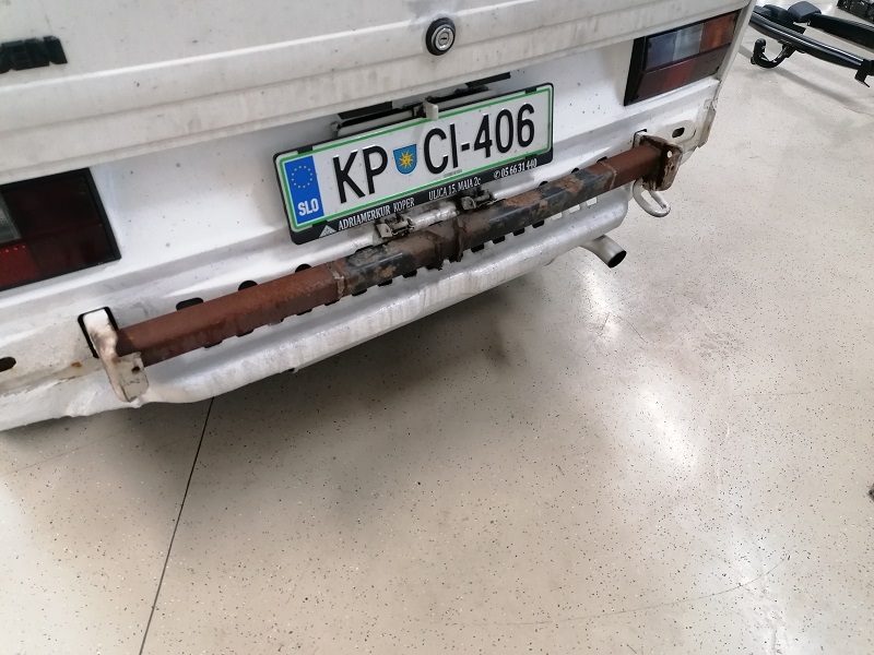

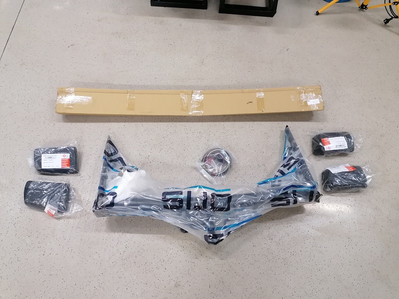

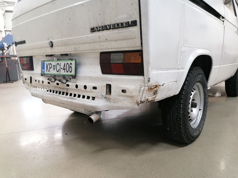

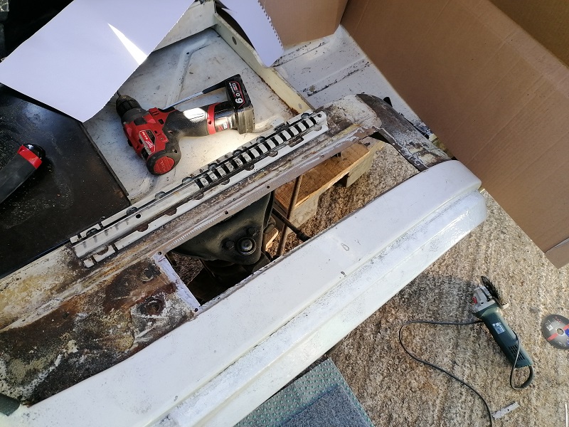

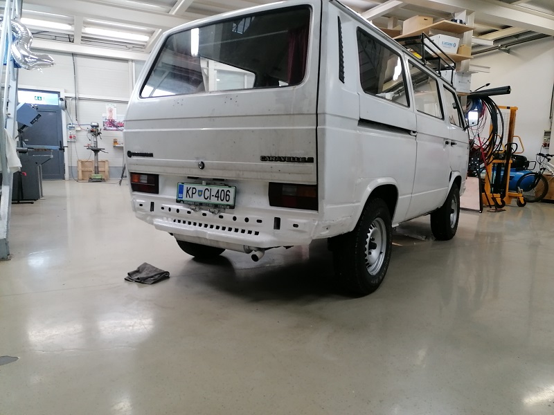

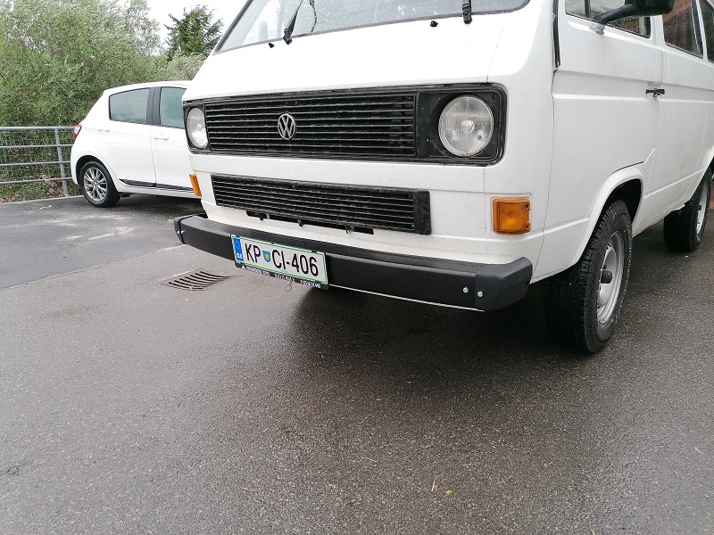

Včeraj pa sem imel akcijo “odbijači + kljuka” :sunglasses:
Roba na kupu
Pod starim odbijačem presenečenje :laughing:
Na srečo se kljuka tako namontira da odstraniš stare nosilce odbijača…
in postane kljuka “nosilec” odbijača…
Prej:
Potem:

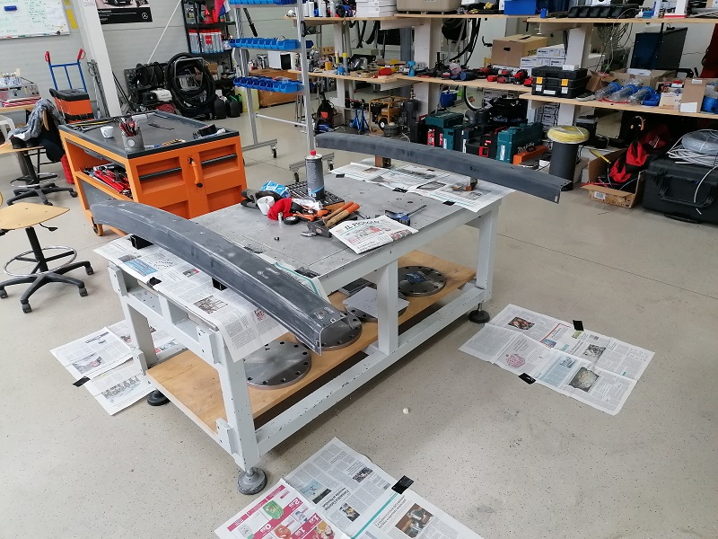

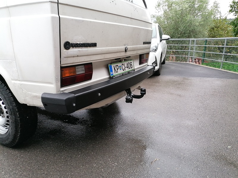

Zadnji odbijač je nov, prednji pa star vendar zelo dober…
Da bo izgled isti sem oba pobrusil in z valjčom pobarval z črno mat :wink:
na obisku pri Skullu :smiley:
Ker ni še audi dizajna mi ni ponudu niti kave in me steral na hitro :laughing:
Izkupiček dneva se mi zdi kr OK :sunglasses:
Kje in za kolko si kupil priklop? Nosilnost?
:clap: Kul izgleda, tudi mene zanima glede priklopa..
Vijake še pobarvaj na črno, ali natakni pokrovčke.
Jaz sem si pokrovčke dal 3D natisnit, če rabiš fajl povej :wink:
Ali pa da gor gumo, pride kr nice :slight_smile:
Vijaki bojo kr tako ostali… Meni je prav ok :smiley:
Guma zanimiva, ma meni itak
prej kljuko butne če že :laughing:
Kljuko sm dobil za 230e brez montaze od
Anton Drole, okolica Kranja.
Je pa bla zadnja na zalogi in je reku,
da ne bo vec tega narocal ker ne gre…
Je pa nek nadrkan tip… :neutral_face:
Mi je pizdu ker sem hotel dve mere preverit
z metrom zaradi lastne sigurnosti…

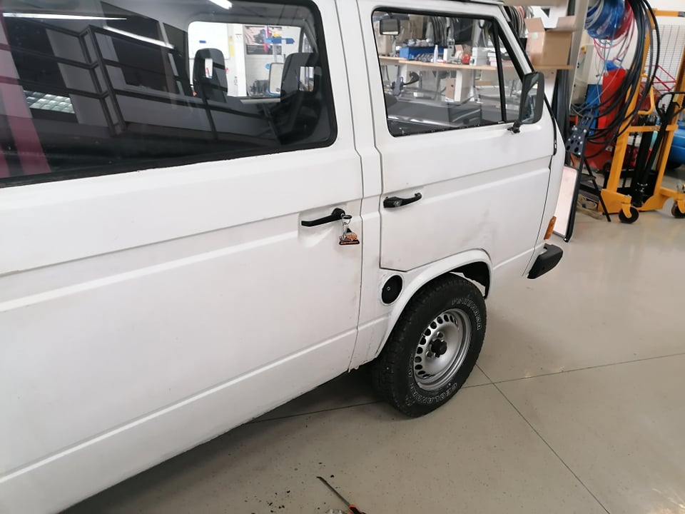

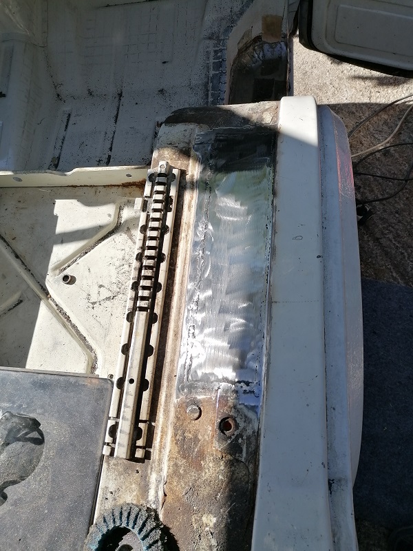

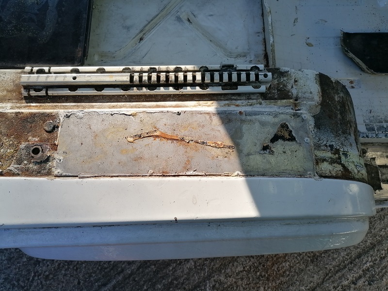

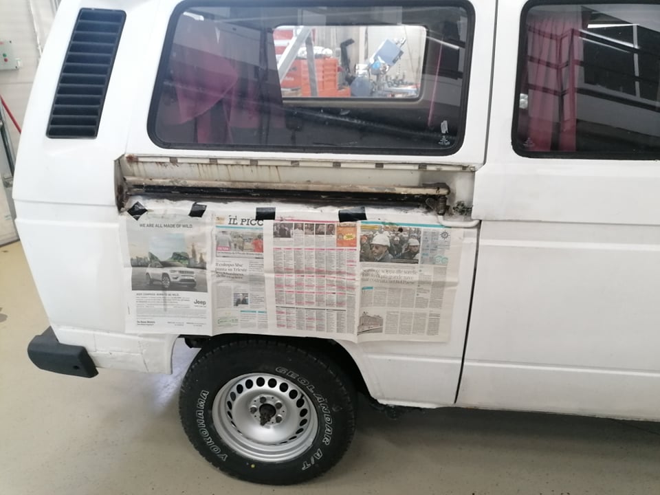

Vedel sem da en dan pridejo na vrsto tudi zakovičene flike na prednjem delu vozila :crazy: :laughing:

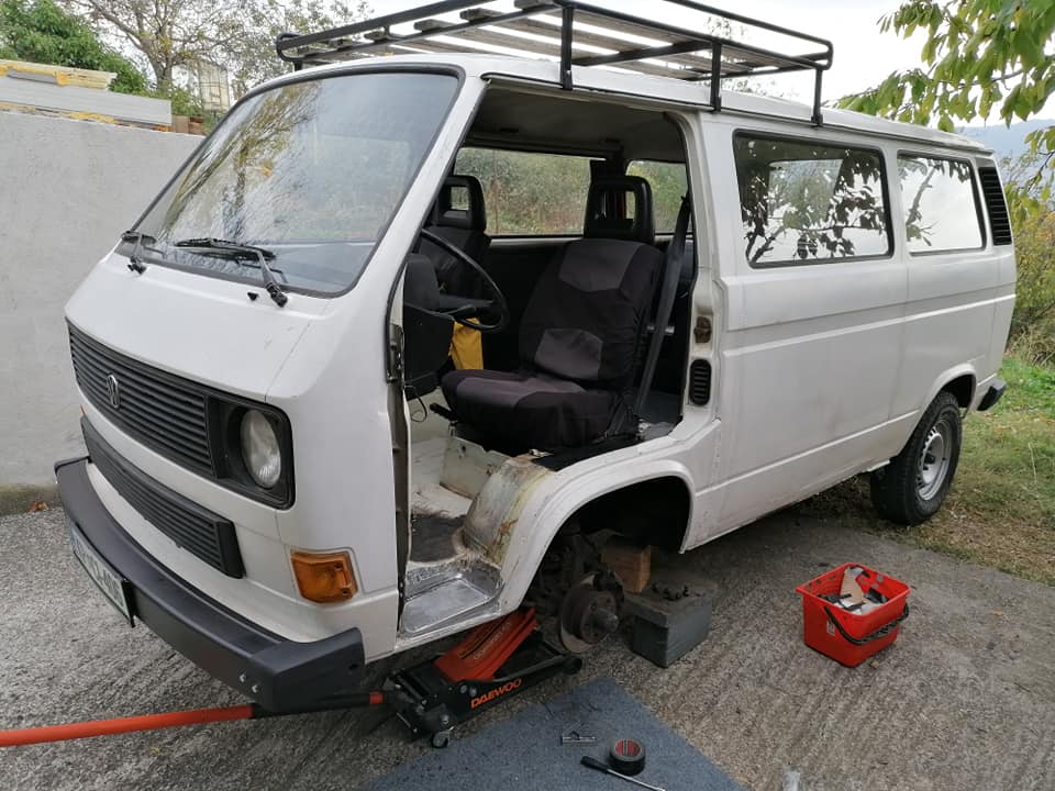

In v nedeljo sm začel z akcijo…
Delam pa vse tako da je kombi skozi vozen… :wink:
Naredim fliko.. jo pobarvam… in gas… jutri drugo :smiley: :sunglasses:

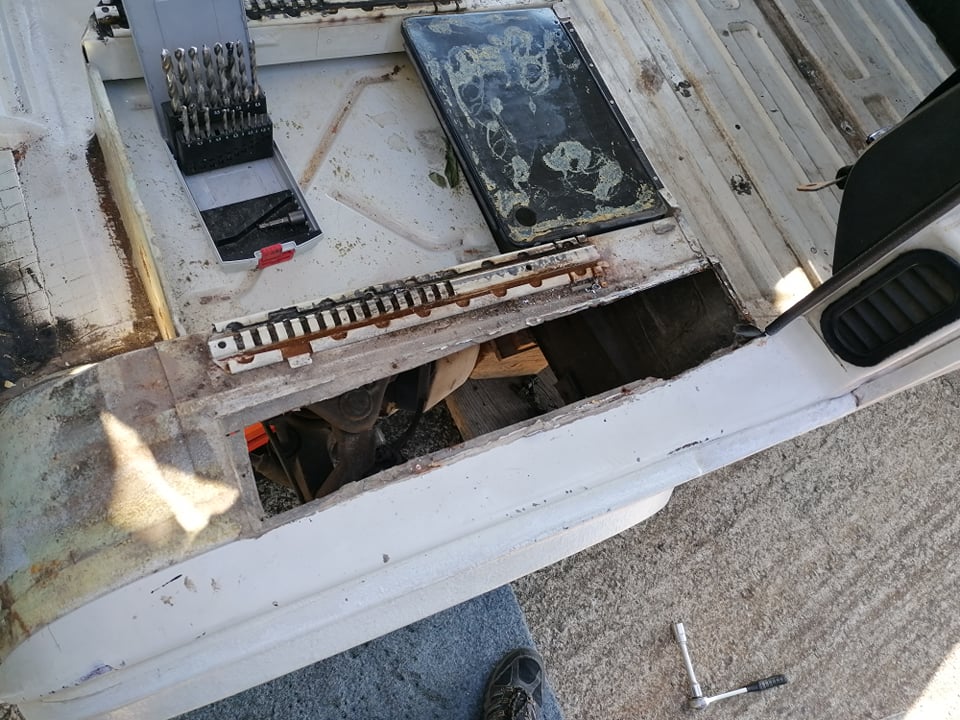

Zraven stola…
Stopnička.. jao! :blush:

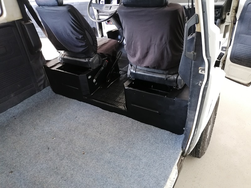

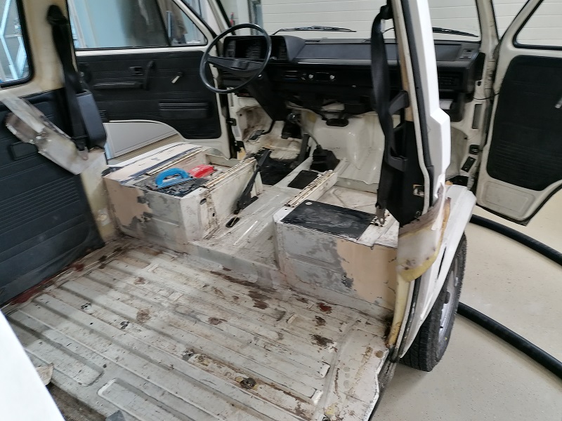

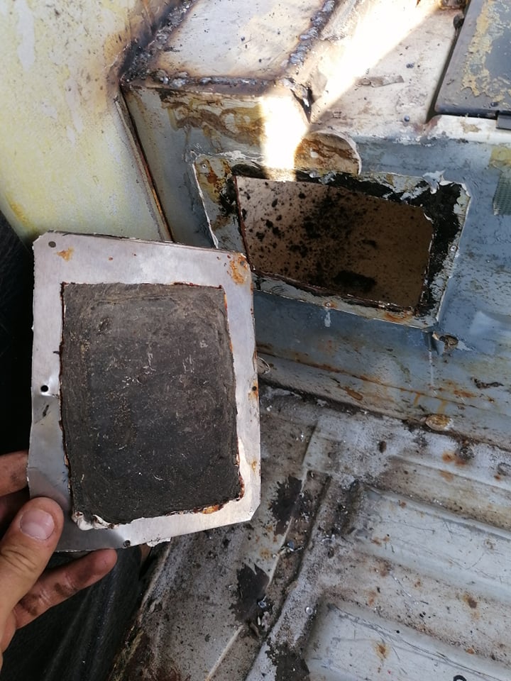

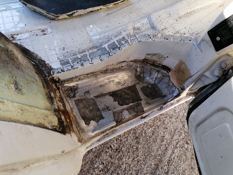

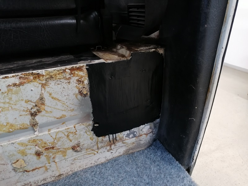

Pod tapecerijo še eno presenečenje :laughing:
Ker je original tapecerija zelo slaba… bom te “kocke” pod sedeži pobrisul, pokital kjer sem varil…
in pobarval s črno mat… tako da zgleda bolj kulturno… samo tam kjer greš v vozilo bom dal en trak gume…
ker je zadeva 2D in izi za naredit :wink:

Evo do danes sm rešu že skoraj celo levo stran :wink:
Uf nimam slik rešenih teh dveh flik ma po istem kopitu kot desna stran :wink:

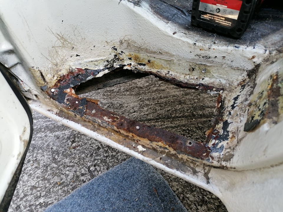

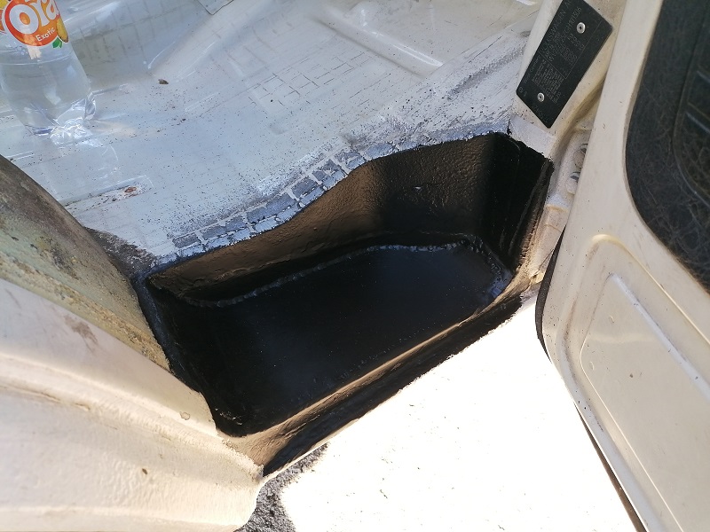

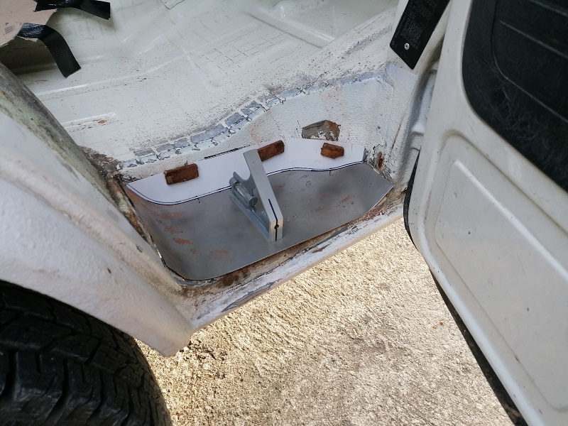

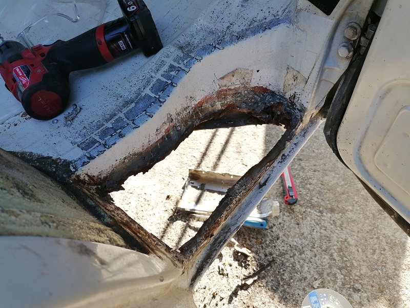

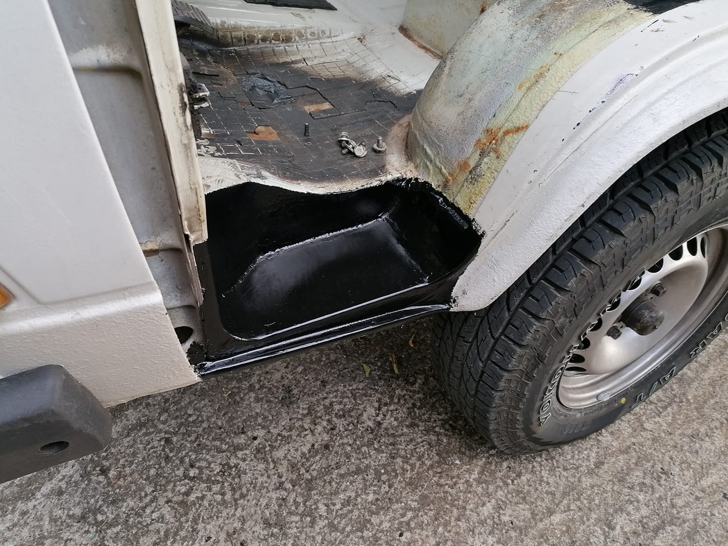

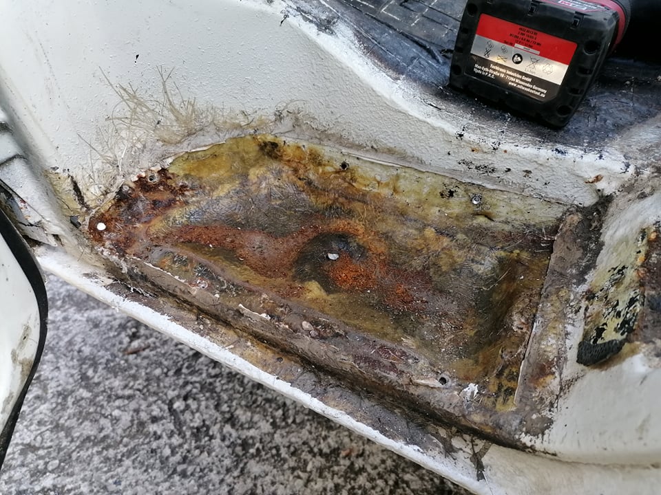

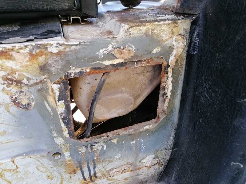

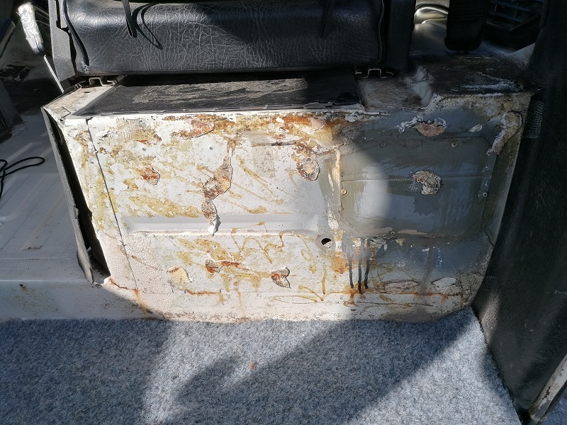

Danes pa je bla akcija "stopnička vol2 " :smiley: :smiley: :smiley:
Vidno in znano stanje:

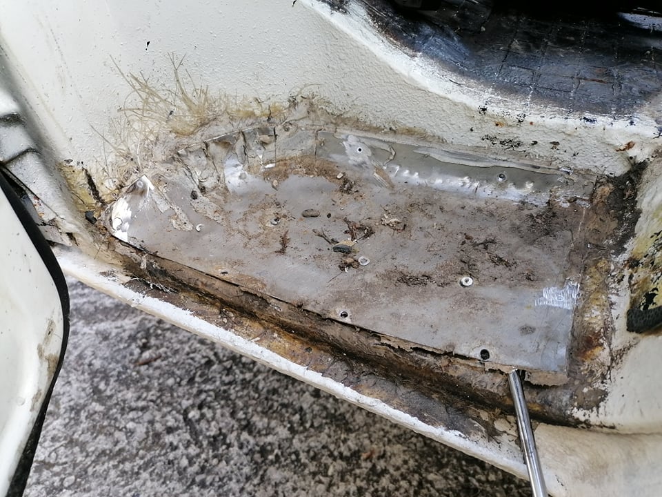

Presenečenje :wtf:
Realno stanje :neutral_face:
Akcija!
Rešeno :sunglasses:
Zdej je samo še luknja pod voznikovimi nogami.. to rešim v naslednjih dneh :wink:
In evo bo malo manj “puščal” :laughing:

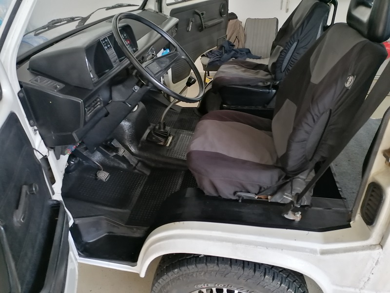

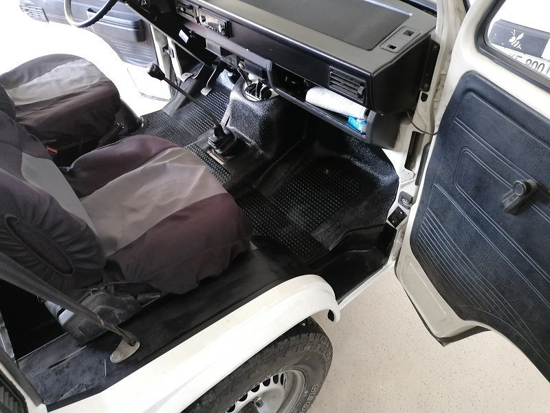

Evo pa je končana akcija “zrihtajmo noter spredaj” :laughing:
Sam sem več kot zadavoljen z rezultatom :smiley:
Na stopničke pride še guma zalepljena :wink:
tepih za sedeži pa pride tudi črn v kratkem :sunglasses:
Edino prevleke morem dobit ene bolj elastične, te so res obupne :thumbdown: :laughing: :confused:
