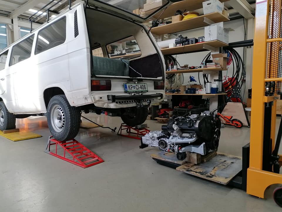

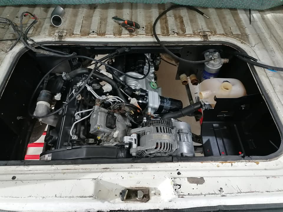

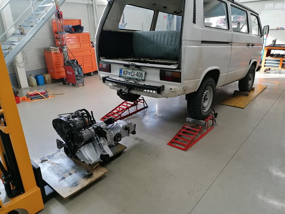

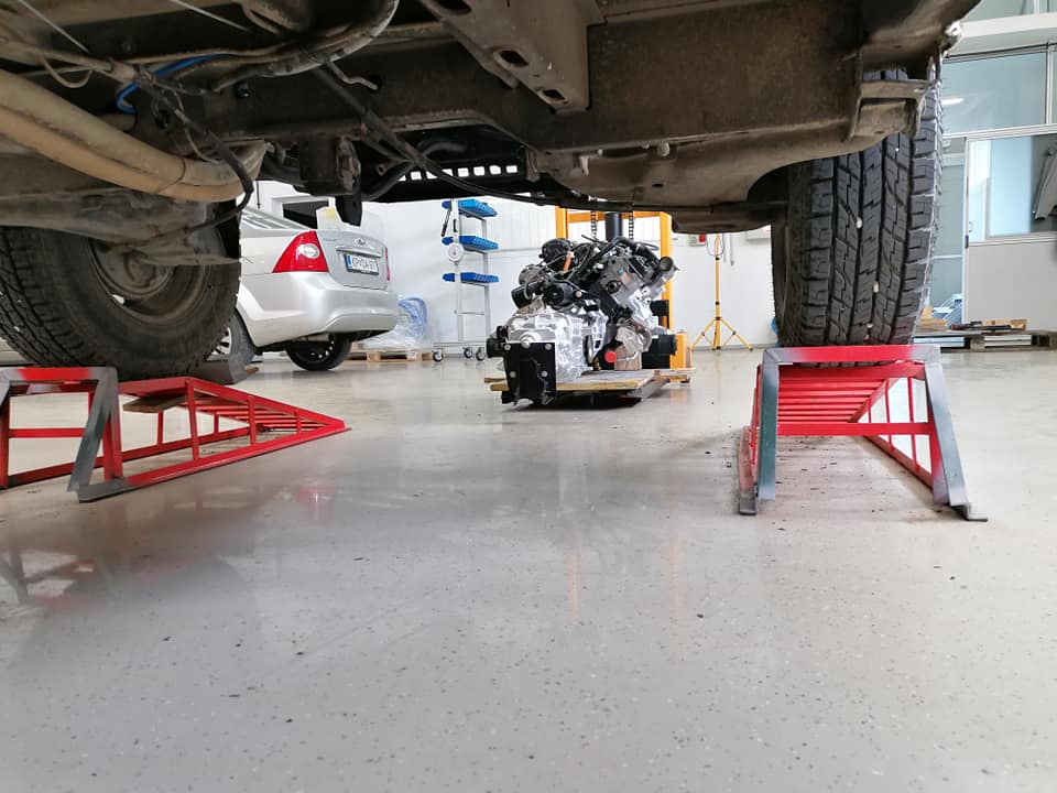

v nizkem štartu :smiley:
Na svojem mestu :wink:
Sedaj pa cevi voda, olje, zrak :smiley:

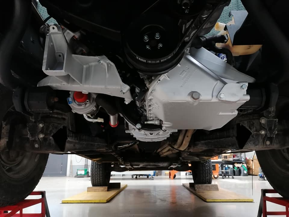

Dobro ti gre. In ful lepo sveže zgleda motor. Karter in nosilec si dal pobarvat al je samo speskano? Zdaj imaš več vozil VAG grupe kot oplov. :laughing:

Najprej sm mislu da bo samo speskano..
Ampak pride aluminij tako “suh” da se v sekundi umaze
In sm po pravici povedano porabu vse stare zaloge srebrnih sprejev :sweat_smile::rofl:
Je ful boljse.. Pa tudi ce se kej olušči en dan je barva tam tam… Alu/sprej :wink:

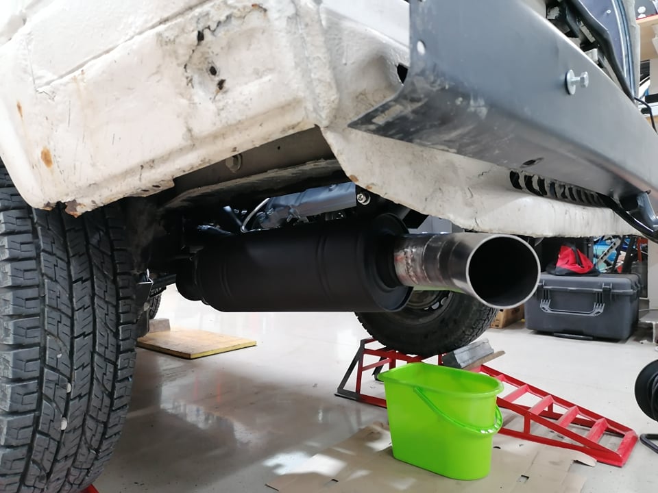

Ma da me nebi kdo hecal s tem inox loncem sm zadevo pobarval, razen izhoda..
Zadovoljen z izgledom :smiley:

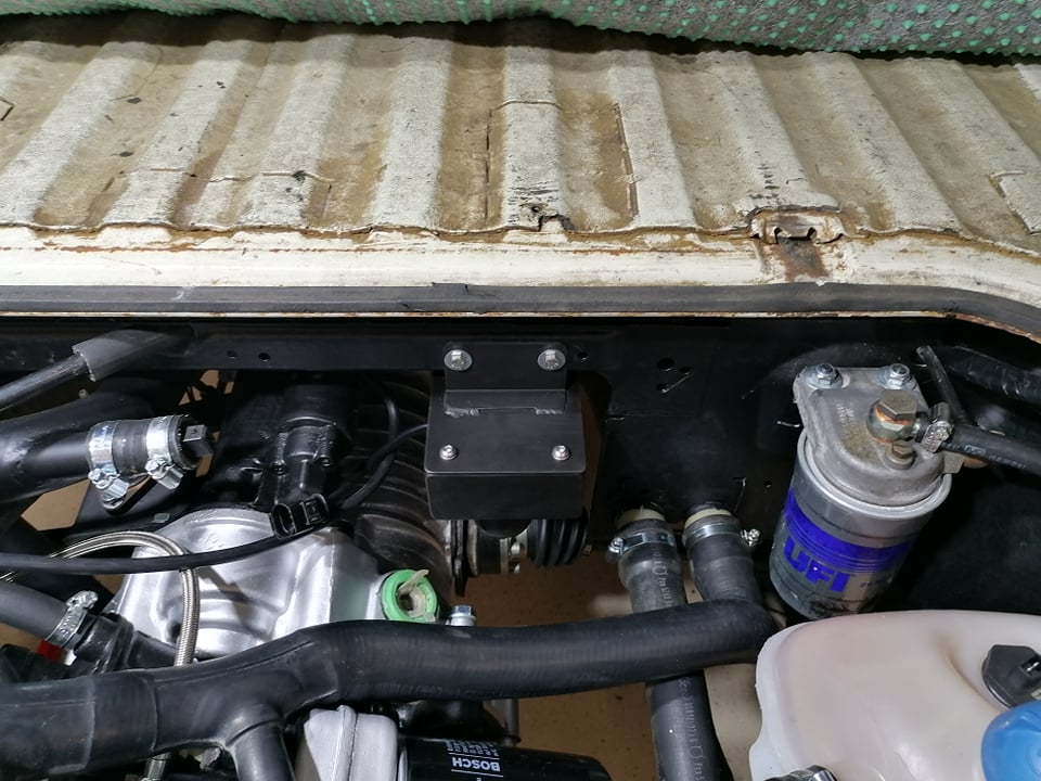

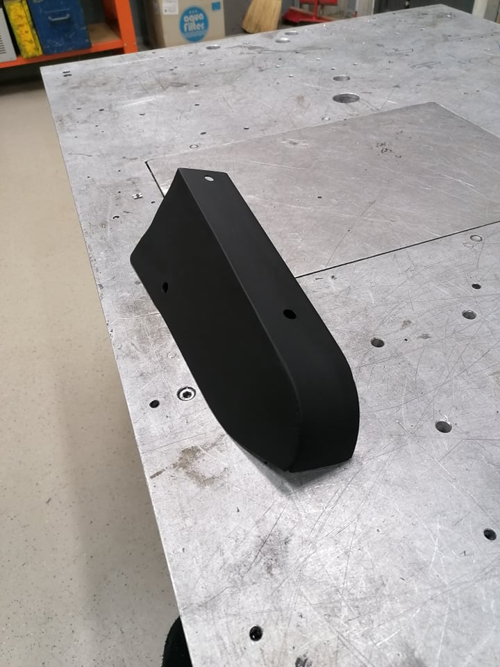

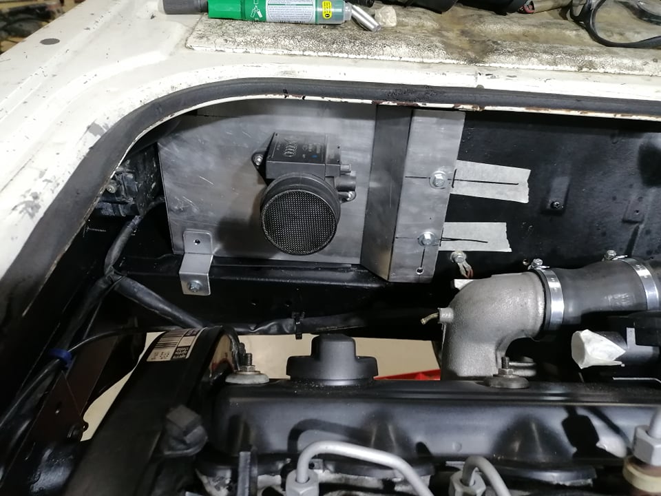

Potrebno je bilo narediti tudi nek nosilec LLMja/filtra zraka…
Za tem alu kosom je na LMM prišraufan konusni filter

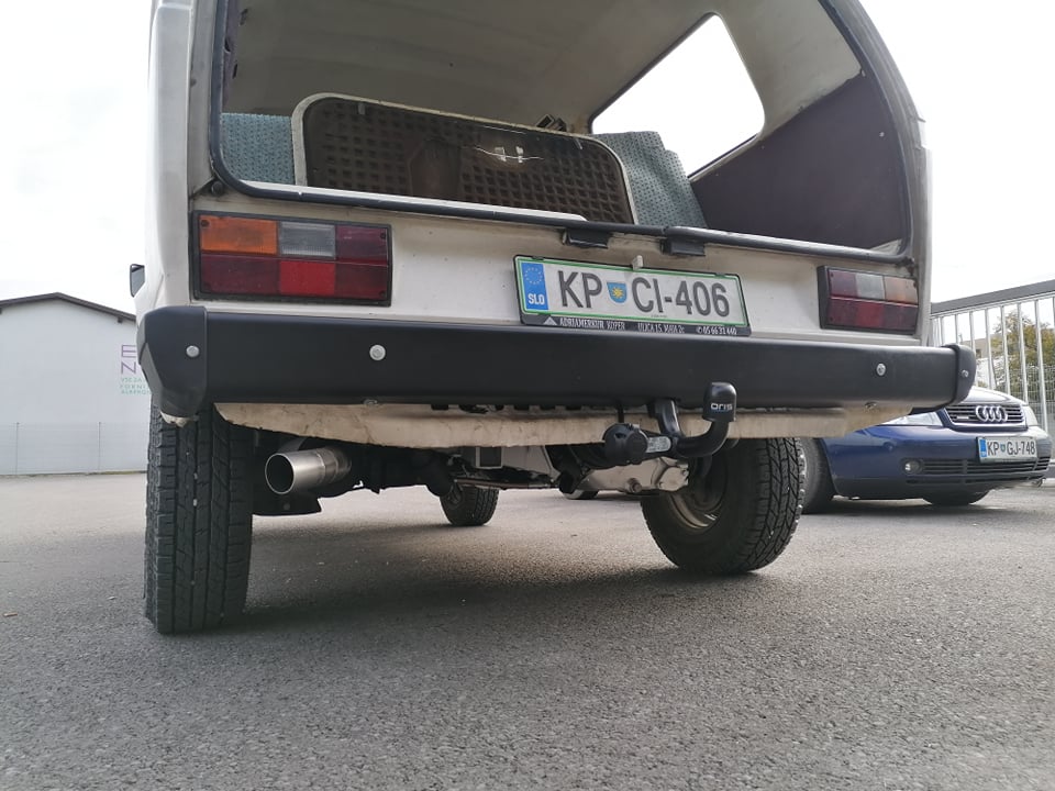

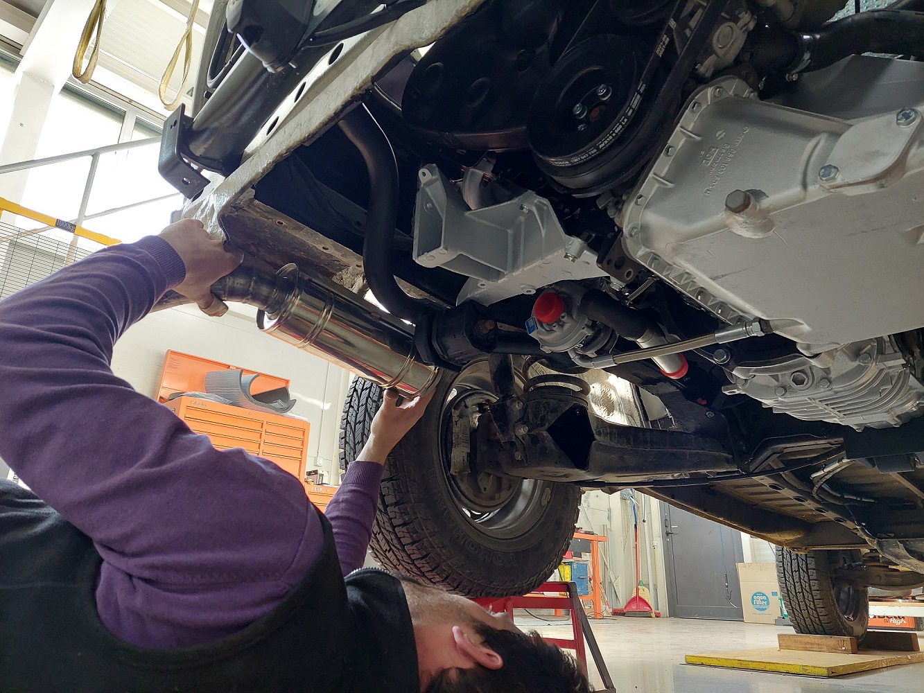

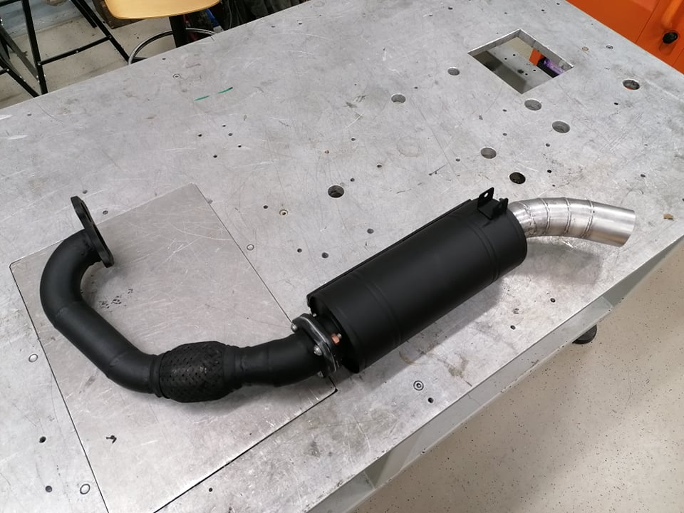

Termo zaščita čez izpušni kolektor…

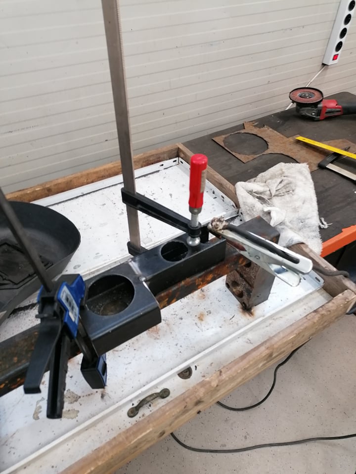

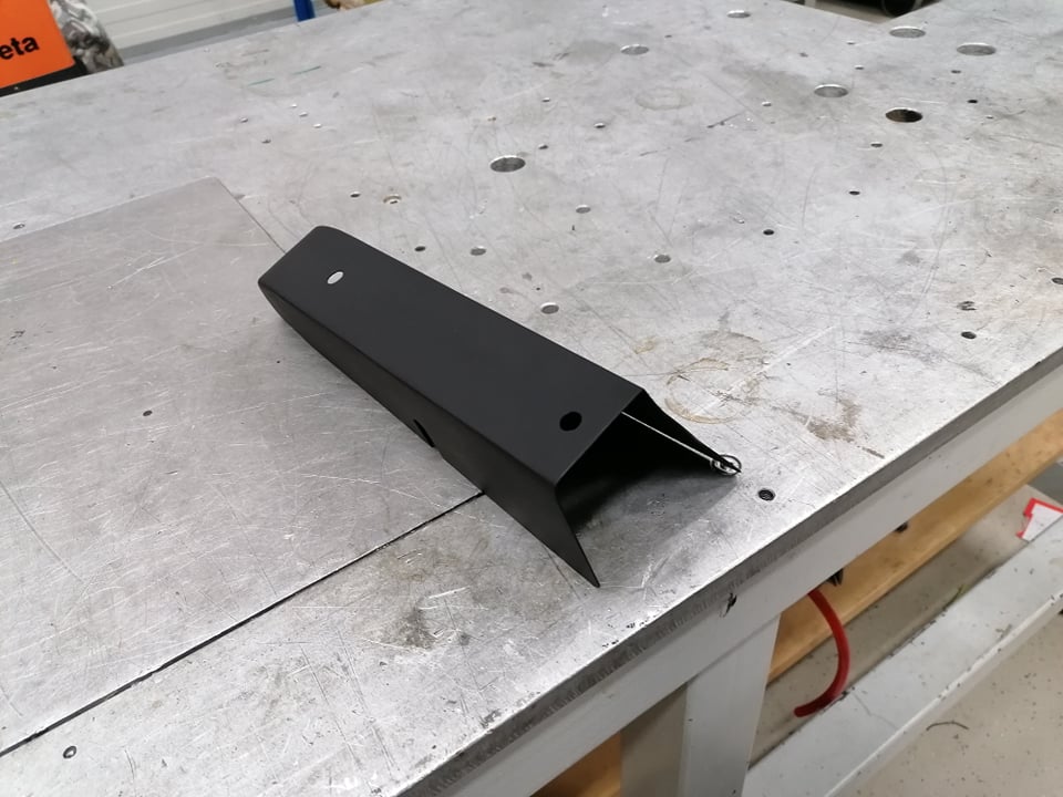

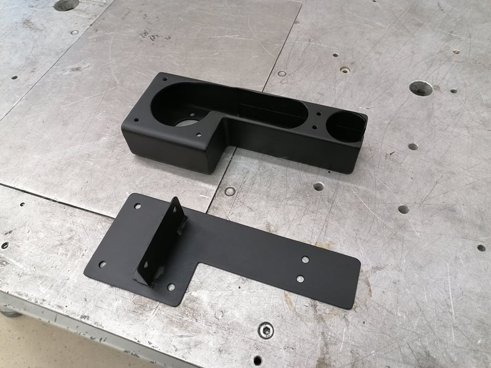

Včeraj delal šablono in na koncu tudi končni izdelek :wink:

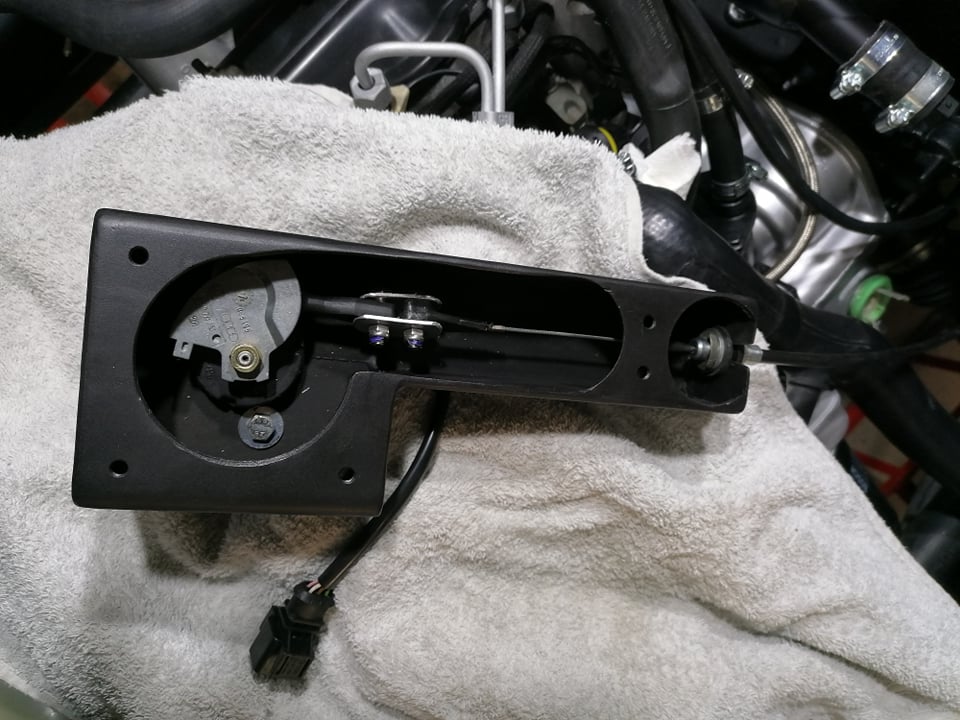

Danes pa čisto ceu dan delal tole škatlico :wink:
Ta valjček je potenciometer gasa od TDI motorja…
Nekako nisem hotel to tlačit v kabino in sem se odločil za precej neinvaziven poseg…
Zajla je ostala originalna…
V motornem prostoru pa naredil samo 2 dodatne luknje :wink:

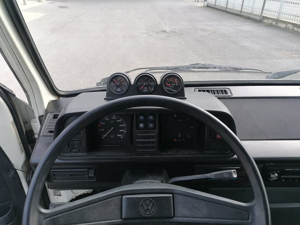

Dodal sem ene par števčkov :wink:
Večini ni všeč ne oblika ne pozicija :laughing:
Meni pa je kull, pozicija še posebej ker mam res pred nosom in skozi v vidnem polju :wink:

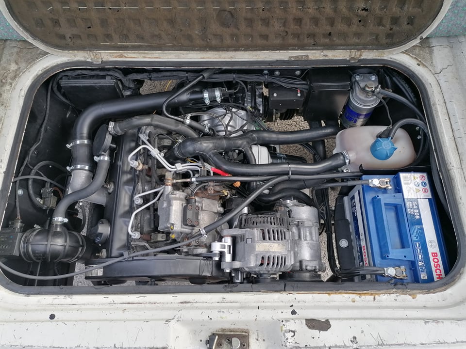

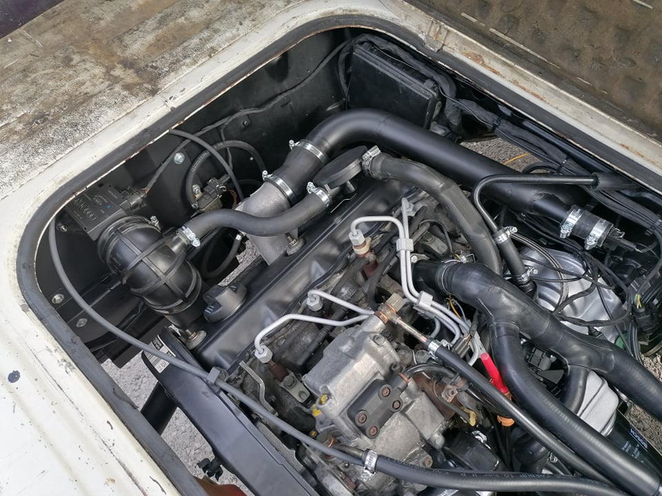

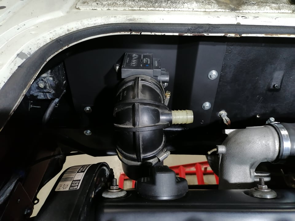

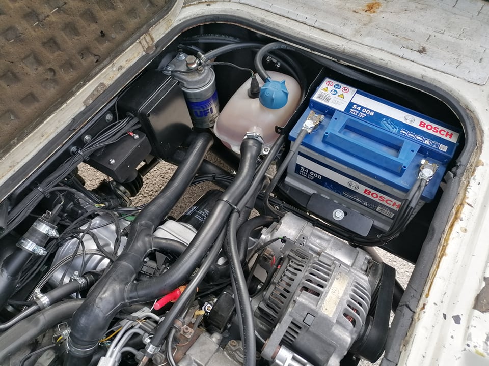

Evo še par fotk končanega motornega prostora :wink:
Alternator se je neki bunu glede višine pa sem moral pokrov zbrusit :laughing:
Se vdi na spodnji sliki :smiley:
Na srečo je šlo tako skozi in ni blo treba delat kake bule.. :wink:
