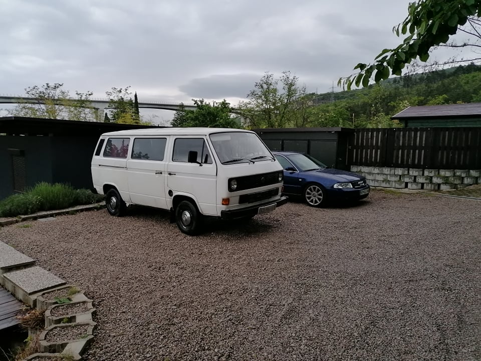

VW T3 akka Caravelle
Pa je prišla na vrsto tudi ta neizpolnjena želja :smiley:
Morem rečt, da mi je Krebs prvi dal mislit glede tega nakupa, namreč zelo je pohvalil T3 zasnovo kot zelo dobro vozno… :wink:
Potem pa je Anže nataknil balonarce na svojo Dokko in takoj sem bil gotof, jst to rabam scena :laughing:
Na kratko:
Vozilo je caravella z 8 sedeži, 2 spredaj in dve klopi, točno to kar sem iskal :wink:
Motor 1.6d
Menjalnik odlično delujoč 5 brzinar :sunglasses:

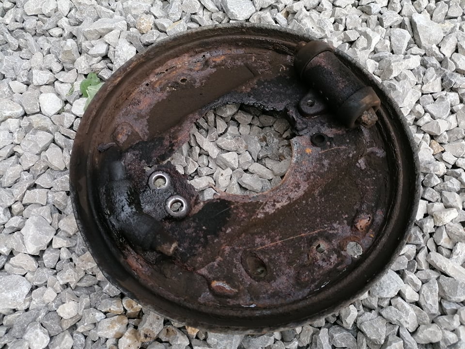

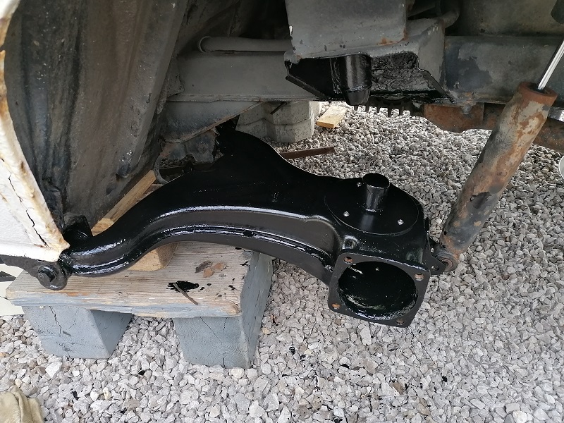

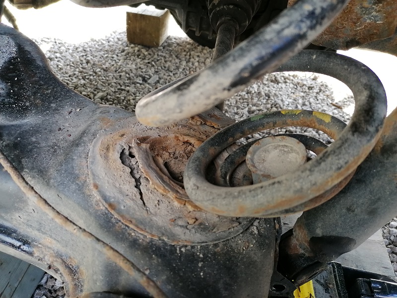

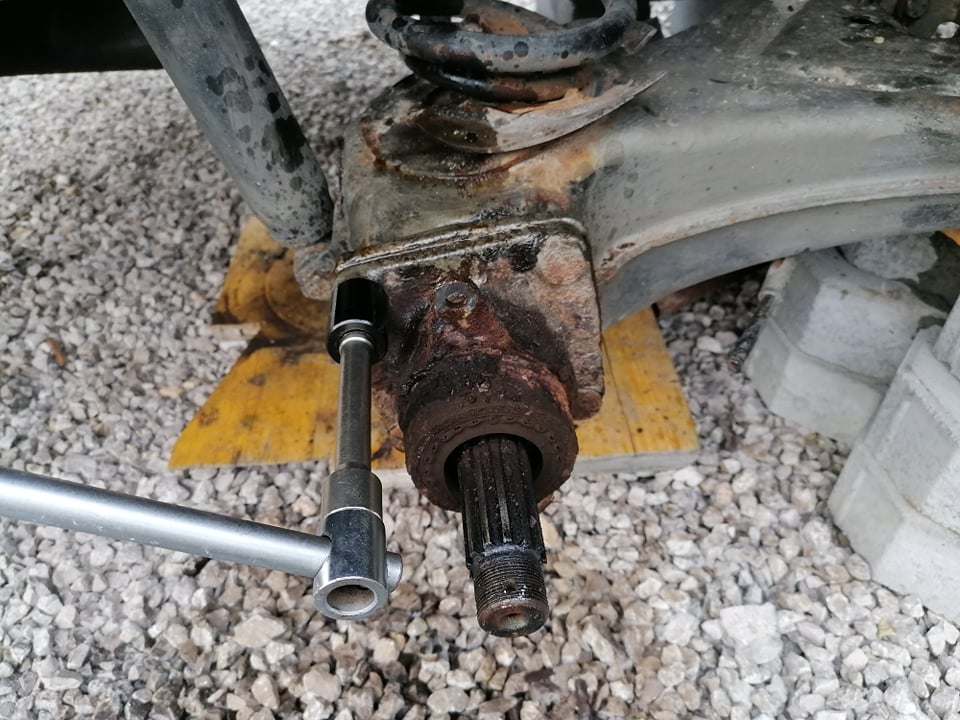

Zdej sm na zadnjih zavorah.. kao samo za menjat zaila od ročne.. dam kolo dol…
In une plošče ki držijo ferode vse v luknjah… vse pregnito… ta na slikah je ta boljša… :confused: :confused:

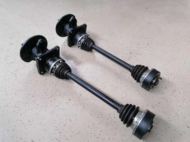

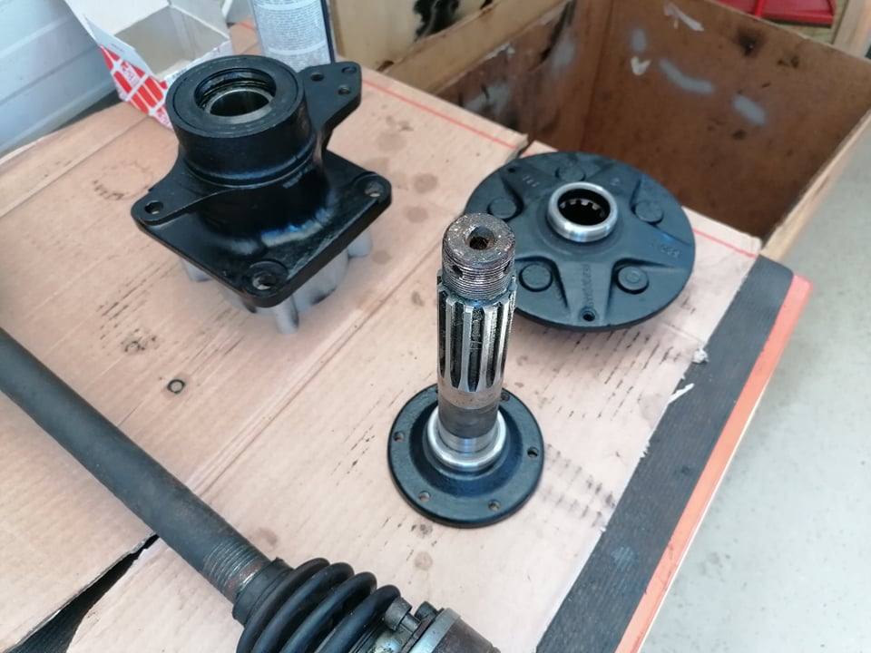

Na eni strani so bli še kolesni ležaji slabi, tako da pol sm se lotu menjat vse:
-kolesne ležaje na obeh straneh…
-pakne…
-cilindrčke…
-itak so počle kovinske cevke… :confused: :laughing:
-zaile ročne
Zdej čakam še desno pesto s peskanja, leva stran ready :sunglasses:

Pri kolesnih ležajih bodi previden, smo na enem avtu menjali 3 sete predno je bilo ok, en je zdržal celih 30km … na koncu smo montirali SKF in zadeva vozi zdaj že par let brez problemov.
Sounds familiar :smiley: . Predlagam, da še nekaj časa ne odpreš moje T3 teme :laughing:
Vredi se je izšlo s tem avtom :broken: :laughing:
Ne razdiraj preveč, ker vsi vemo kak se to pol končna…čez pol leta že celi v šprickitu :smiley: :smiley:
Srečno vožnjo :thumbup:
Ja čudna zasnova je že v originalu..
En kroglični in en razstavljiv valjčni.. :confused:
Verjetno je uni valjčni ležaj zajebavu a?
The Boris, Rene.. Sej sm spremlji vaše teme..
Mazohizem :rofl::rofl::rofl:
Problem je bil da so bile razlike v setih že med merami zunanjega in notranjega premera.

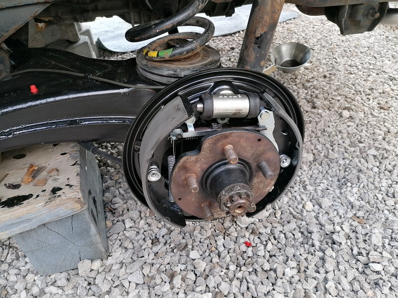

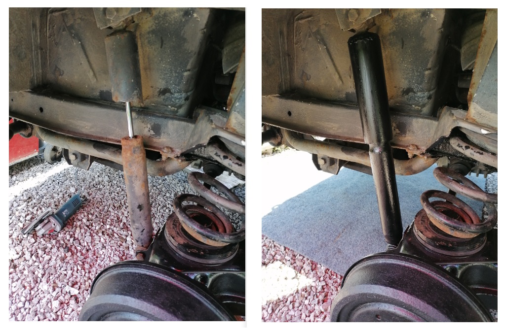

Moje zadnje roke so baje v povprečju kar dobre…
Vodilo vzmeti spodaj pa se ne gre več :confused:
Roke sem pobarval zunaj in tudi znotraj… z to američko barvo 3 v 1 :sunglasses:
Vodilo vzmeti pa sem rešil po svoje… ravno tam kjer bi moral to zavarit je roka že malo načeta z rjo…
Zato sem roko posebej pobarval… nato izdelal disk na katerega sem zavaril “vodilo”
Vmes sem dal še PU lepilo in vse skupaj držijo tri vijaki… :wink:
Ideja se mi zdi dobra glede na okolipčine in trajna … :smiley: :wink:

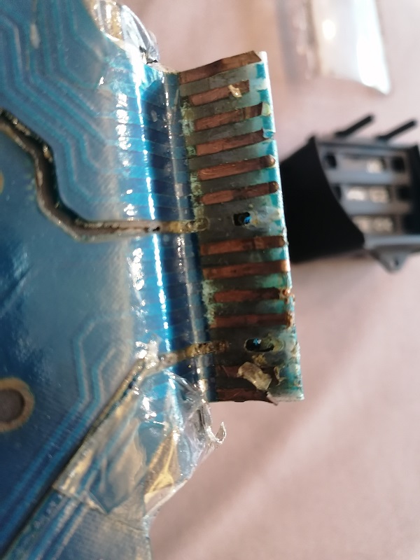

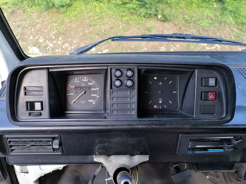

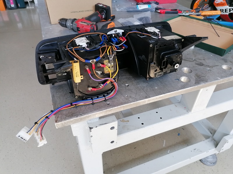

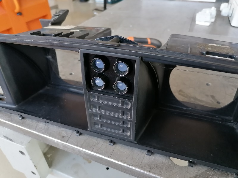

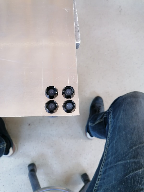

Bolj veselo je blo s števcem… ko sem kombi pripeljal domov ni delala nobena lučka v števcu, nobena! :thumbdown:

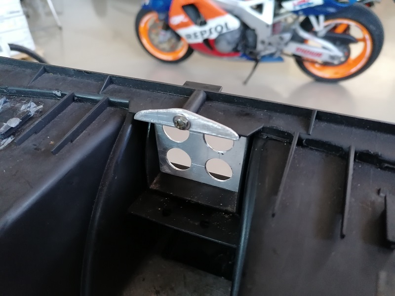

Potem kličem folk okoli.. baje dobiš za 150e števc z isto sfukano folijo… in popizdu in se lotu po svoje.. custom :laughing:
Ta plehek, ki drži ledice mi je uspel presenetiljvo dobro :sunglasses: Sem kar zadovoljen z končnim videzom :wink:

A tiste leče od ledic so serijsko tako ali je to bolj špartanska verzija originala?
Ni original.. Original so male ledice s slikcami…
Ampak je fora da je bla zadi una folja unicena.. In diode so zacinjene na folijo..
In ce jih bi hotel ohranit bi imel vzadi vse neki zacinjeno v zraku.. Kar mi ni ok…
Zato sem presel na bolj industrijsko varjanto…
Led diode v ohisju ki imajo not ze upor in so direkt 12v…
Sedaj ni slikic ampak za 4 diode ze vem kaj je kera :rofl:
Pa namesto folije je sedaj vse na zicah,
Tako je narjen tudi obnovitveni kit ki ga dobis za 170e.
Osebno sem kar vesel z rezultatom :grin:
Da bi pa razstavil original leče z motivi in si za tem izdelal podobno podnožje, da ne bi vse viselo v zraku pa ne gre?
Ker tele ledice mi zgledajo, kot da boš oslepel, ko se vklopi.
Dalo bi se nardit na enem PCBju z luknjami..
Ki so ravno za to izumljanje..
Ampak mi je bla ta indastrial bolj ok…
In ne.. Ne svetijo prevec.. Top je :smiley:

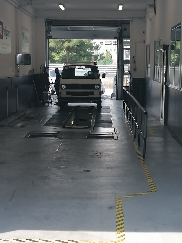

Danes naredil tehnicni.. Ona je na cesti :sunglasses:

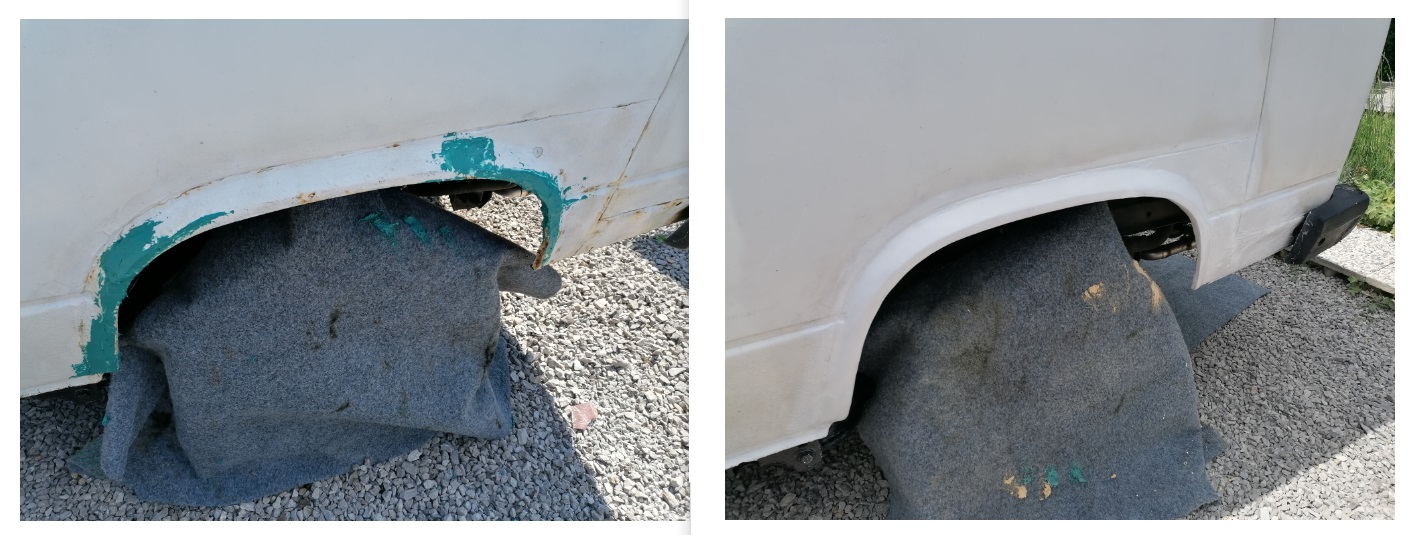

Da grem po vrsti… bremze :wink:

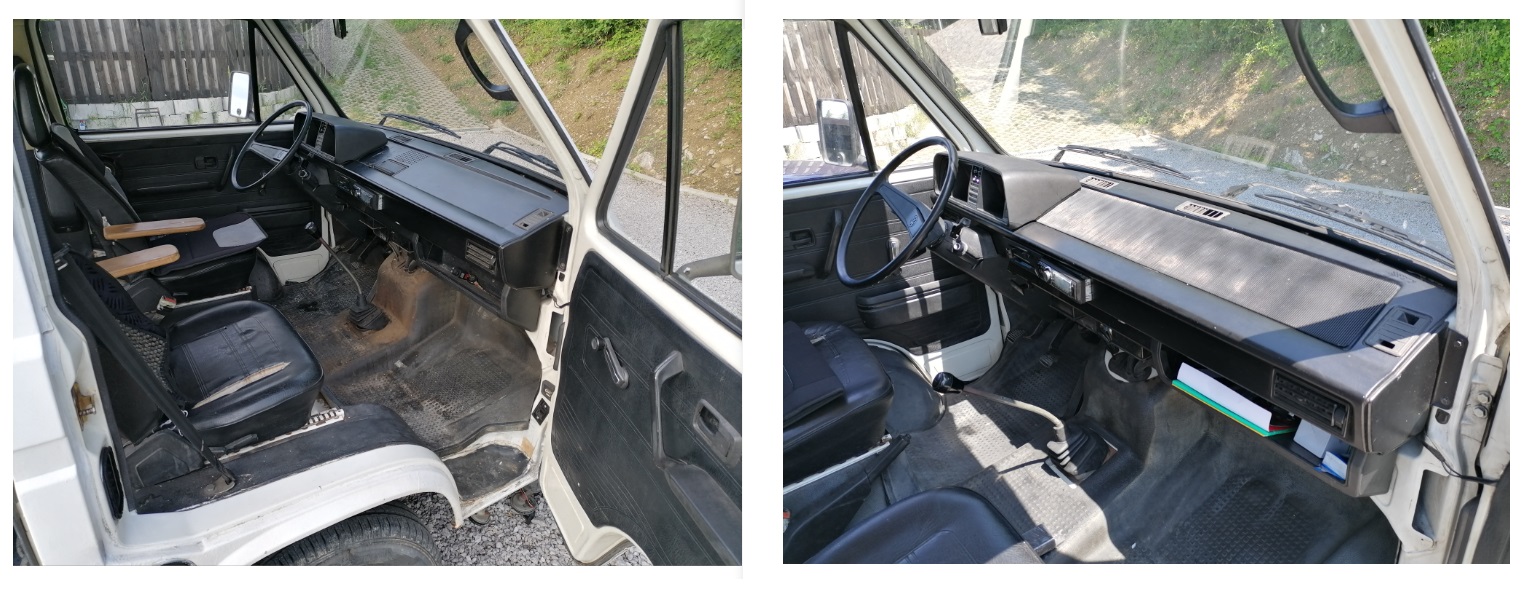

Zdej pa ene par prej/potem slik :smiley:
Noter je biu res gniu,
sem odstranil ta gumi tepih in ga s šlaufom in megliotom 3 krat opral :smiling_imp:
:laughing: :laughing: :laughing: :laughing:
To je bla tako hitra in spontana akcija :laughing:
V čet zvečer kitam prvič, ob 23ih drugič,
V petek zjutraj zbrusim in pokitam 3jič, pobarvam z belo nitro…
In pol na tehnični čez 1 uro :smiley: :sunglasses: :laughing:
Tehnični, en končnik je biu fuč pa so mi dali v opombo in sm že drugi dan menjal :wink:
