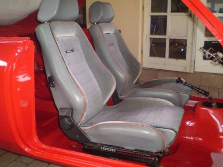

Sedeži v odličnem stanju, vendar vseeno pridejo preoblečeni.Verjetno bom rabil še zadnje, saj orginal so v slabem stanju.Če kdo ve za kakšne, javite :wink: . Volan je super, vendar je nabe na volanu zamaknjeno pod rahlim kotom.Sem ga sprobal v manti in sedaj je volan dejansko poravnan z sedežem, prej pa je bil obrnjen proti šoferskim vratam zaradi volanskega droga, ki prehaja pod kotom v kabino.Ne vem kako se bo pa to obneslo pri vrtenju, saj takrat pa se kot spreminja :cry: .

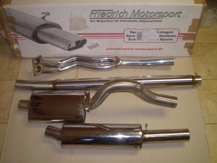

Izpuh pa je poglavje zase.To je pravi dimnik, upam da bo tudi zvok takšen.

vidim da imava istega dobavitelja izpušnih sistemov :laughing:
DS71 ja res je, mislim da tako samo še oni serijsko izdelujejo izpuke za starejše tipe avtomobilov.Edino pri meni še ni zgodba zaključena.Ker imam kolektor od omege, moram prvo koleno izpuka predelat :angry: .

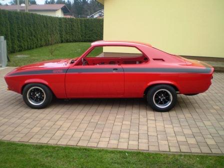

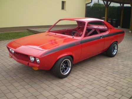

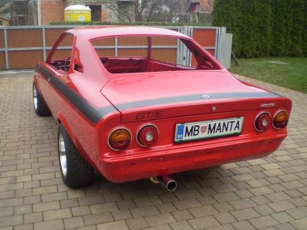

Hitro par slikic, kako dobiva manta podobo.Edino gume me jezijo,ne vem kako se bi obnesle 185/60 13od spredaj in še posebaj na 7 jodov felni.Ima kdo kakšne izkušnje.No malo bom pozabil na gume in se ta vikend lotil tapiciranje strehe in šip.
