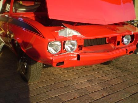

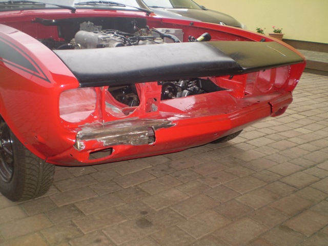

Za vikend sem že krstil manto :frowning: . Nisem mogel počakat, da jo spravim na cesto, pa sem jo kar doma v ograjo nakuro.To se zgodi če testiraš avto, da sediš na pručki in nimaš priterjenega volana.Ko sem spelal mi je snelo volan in me vrglo nazaj iz pručke, noge so pa bile pri strehi, manta pa v ograji :laughing:
Moram priznat, da mi je minlo do vsega.Dva dni glavobola, zdaj pa jo že obdelujem.
Če ima kdo steklo od smerokaza se priporočam.
u jebote, nočno mora :frowning: fajn zrihti…
Skoda :frowning:
Cimprej porihti…
Uf tole more bit pa slabo za živce :frowning: Čimprej porihti…
Ah kasn drek! No sam bols zdajle kot pa kasneje! Poslji mi tvoj naslov da ti posljem stekelce :slight_smile: Magar daj se sliko tistega ki je celo, ker obstajajo razlicne variante.. (SWF, Hella,..)
manemejebat :confused:
če me ni prav stisnlo ko sem vidu :frowning:

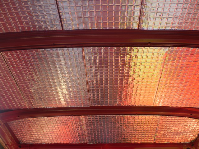

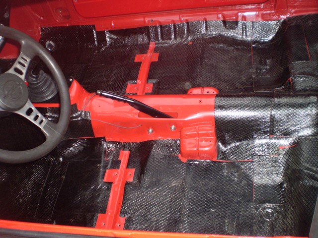

Evo kleparijo poštimal, zdaj pa spet na barvanje.Streho in tla sem izoliral s ploščami.Uspelo mi je tudi tapicirat streho in zmontirat vsa stekla.

Ej a mi poveš kako izolacijo si dau potleh? a so to une katram plošče ?
Kaj pa po stropu, je to kej samolepljivega?
Tisto po stropu je neki na ta način: http://www.orangeaudio.si/silentcoat-multilayer-extra
In ja po otipu je res kot “katran” oz. izotec in je zelo lepljivo.

Papi po tleh sem položil bitumenske izolacijske plošče, ki so namenjene predvsem preprečevanju podajanju(vibracijam) pločevine in protihrupnost.Jaz sem vzel od 3M-so najboljše,posledično najdražje 50x50 plošča 11 eur.So samolepljive in se brez segrevanja lepo podajajo.Na strehi je podobna zadeva, vendar še prekrita z alufolijo, malo trša-bolj za ravne površine.Kmetek ti je že dal link, jaz pa sem jih kupil:http://www.supersound.si/dodatki/izolacijski-material/samolepilna-izolacija-silent-coat-extra.html

NO ti že lepo limaš izolacijo,jst se pa zajebavam z odstranitvijo stare.No,v bistvu samo tam okoli menjalnika,na grebenu je precej močno nalepljena in ne gre zlahka stran,tako kot pod sedeži in zadaj ko sem samo z kladivcem in ‘‘špohtljem’’ malo potolkel in se je lomilo v večjih kosih.Tukaj pa ostanejo še črte od lepila,ali bogve česa. No vprašanje je sledeče…kako naj odstranim…tam…sem probal z fleksarico,ma se samo paca,ker topi…pa potem preveč zabrusiš v pleh,tega pa nočem,ker je tam okoli dober.More pa it stran.
Help :question: :unamused:
