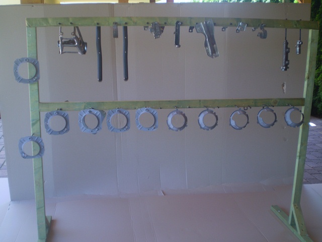

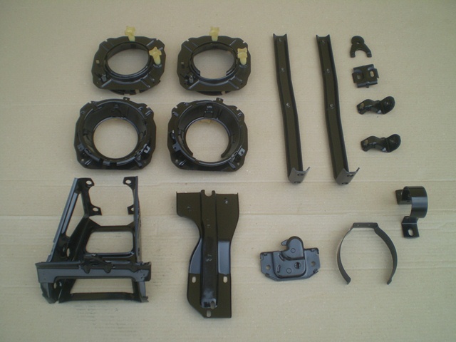

No tudi jaz sem se malo posvetil ličarskim delom in obnovil nekatere dele

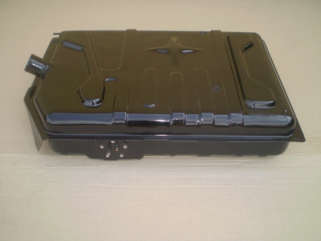

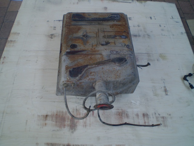

Rezervar je bil slab, sem ga dal speskat in ker je bil rjast so ponekot nastale majhne luknice od peskanja.Luknje sem zalil z tekočim železom in dal prašno barvat.
odlično!!

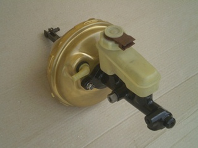

dopade zlat servo :sunglasses:
Super zgleda!
Servo v zlati barvi je pa ubistvu originalen - pocinkan pac.. vsaj pri meni je bil tak :sunglasses:
Ja Anže imaš prav glede servota, evo kako je izgledal original.
A filtercek si spucal ki je na kabinski strani servota? Baje se vcasih zapaca :slight_smile:

Povratni vod bom priklopo na eno od zgornjih cevk, ki sta namenjeni za zračenje.Sicer sta fi 6 mm(upam da bo zadostovalo).Mislim, da imaš tudi ti tako narjeno…

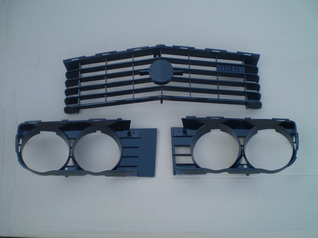

Včeraj sem pihnil še spredjo masko(mat črno), sedaj so na vrsti še odbijači in okrasne letve,da bo izgled v GT/E varijanti.

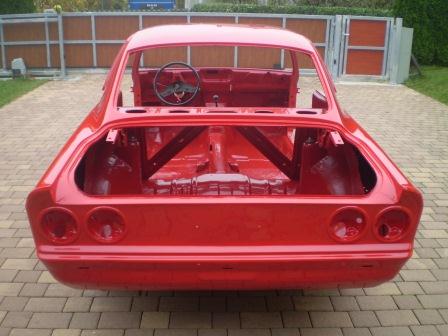

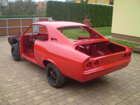

No pa sem dočakal…,vendar se je splačalo.Danes sem pripeljal manto od ličarja, pri katerem je bila v obdelavi 4 mesece.
Zadovoljen z izdelkom, kakor tudi z otenkom barve.Drugi teden dobim še ostale dele, potem pa na montažo.
Sedaj pridejo na vrsto lepši trenutki restavriranja :laughing: , upam, da bo čim manj poškod pri montaži :unamused:
Super!!! :sunglasses:
uau, tole pa bo za pogledat :sunglasses:
komaj čakam končni izdelek… :wink: huda bo!

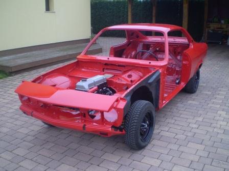

Hjebemti se šija :sunglasses:
huh ..fouš sem ti :smiley:
Hudo hudo! Zakon zgleda, se mal pa bo fertik :slight_smile:
