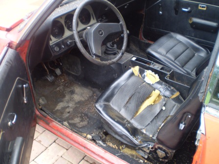

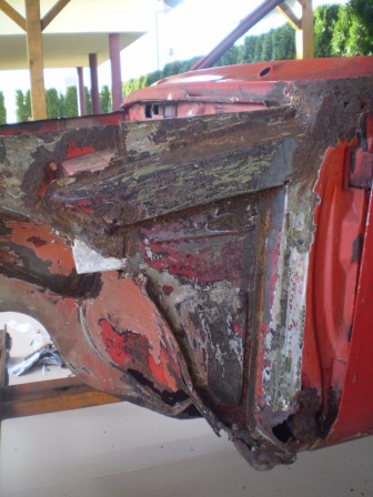

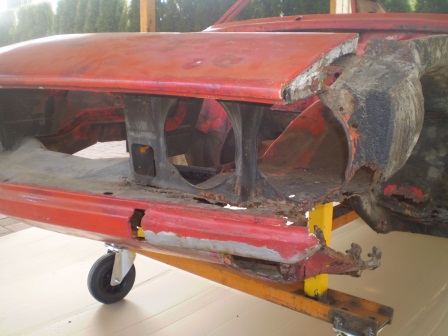

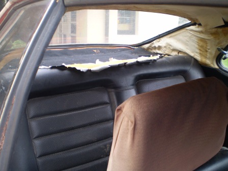

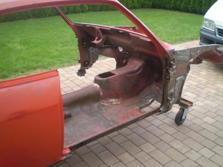

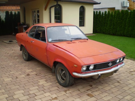

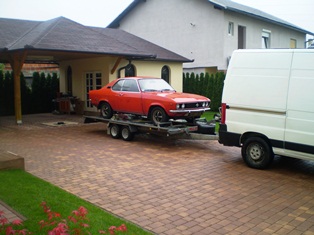

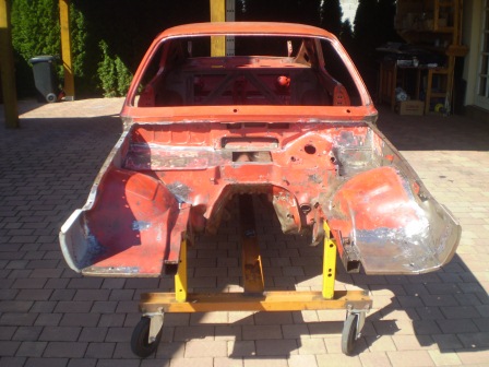

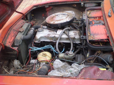

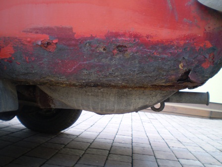

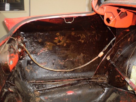

Sem nov na forumu in opažam, da eni lepo rihtajo svoje konjičke,tisti vedo, da to zahteva veliko volje in denarja. Odločil sem se, da vam še jaz predstavim svoj projekt. Gre za OPEL MANTO tip A letnik 73. Manto sem kupil septembra 2010, to pomeni, da jo rihtam že leto dni.Končna podoba naj bi bila GT/E. Avto je bil v zelo, zelo,zelo slabem stanju.
Evo še slikic

a ta je bila iz okolice postojne?
Ja,pripeljal se jo iz Postojne.
sem se ravno pred nekaj dnevi spomnil na ta avto..če je še tam ali je prodan.No super da je prišla v dobre roke.Je avto že narejen ali je v fazi dela?

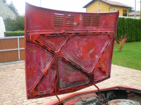

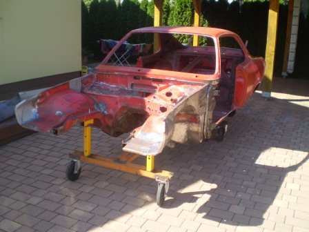

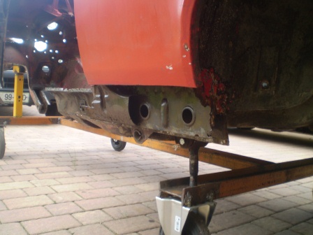

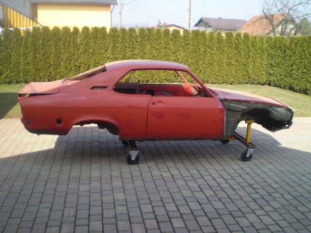

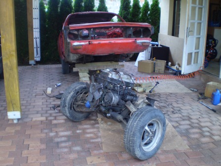

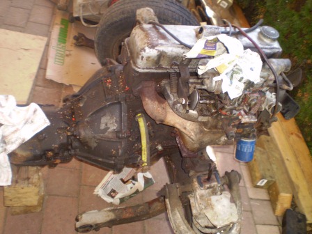

Avto je še v fazi dela;slikice prihajajo

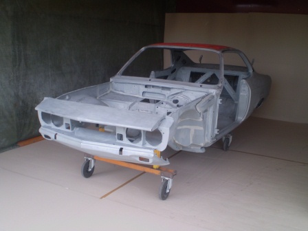

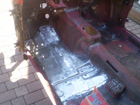

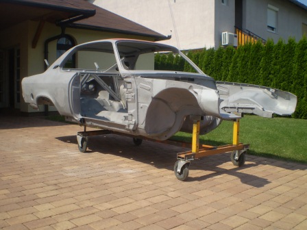

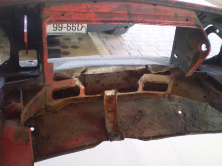

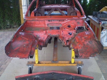

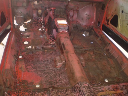

Manta je delno kleparsko narejena in pripravljena na peskanje.

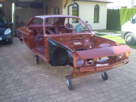

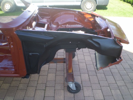

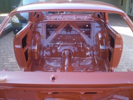

super..vidim da so na zadnji sliki spoji že premazani z dihtmaso .. kaj si uporabil? Iz tube ali iz škatle pa na čopič?
A drgač si vse sam delaš?

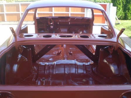

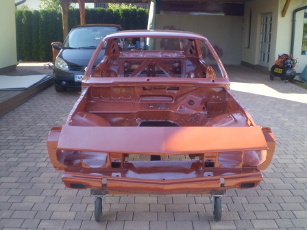

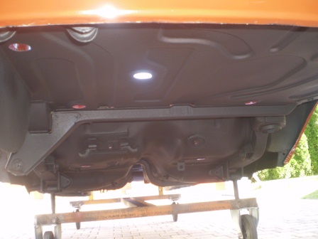

Kompletni avto sem zaščitil z 2k epoxy barvo na dno nanesel še body maso ter v votle dele nanesel vosek.
No avto je sedaj pripravljen na končno ličarijo,vendar ga bom pihnil komaj pomladi.
Čez zimo se bom posvetil notranjosti in ostalim detajlom.
Pošljem še vam slikce podvozja.

DS71, Tesnilno maso sem uporabljal iz piksne na čopič in pa iz tube.Tubo sem uporabljal naprimer na strehi med prečkami,skratka tam kjer je med pločevinama razmak,da zapolniš.Iz piksne je malo zajebano če še nisi delal ,če te zanima ti lahko razložim.
Delam pa vse sam,razen peskanja.

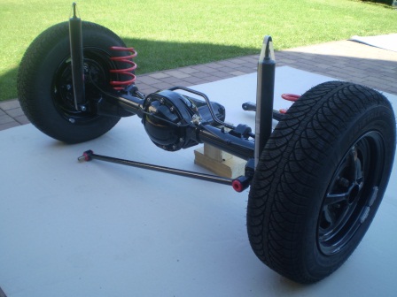

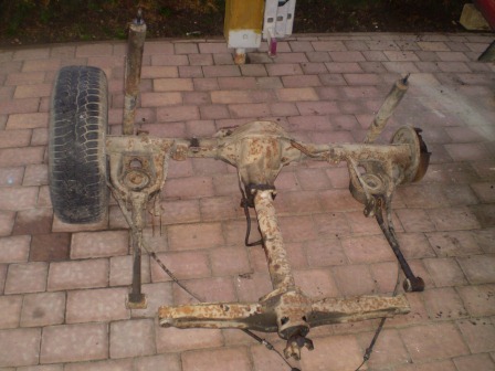

Prenova zadnje osi; najprej sem jo komlet razstavil in odstranil stare puše in ležaje na kolesih.Deferincjal je vredu.Potem je šlo vse skupaj na prašno barvanje(plastificiranje).Sledila je montaža; namesto klasičnih gumjastih puš sem dal športne PU puše, nabavil vzmeti KAW , zadaj KYB spredaj KONI amortizerje.
