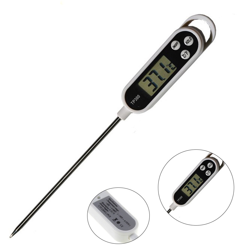

Ma tukaj je glava težka kot cel blok, mislim da ni to krivo. Predvžig tudi štima. Bolj sumim, da števec ne kaže prav. Ker temperatura gre na 3/4 po števcu in tam tudi ostane. Pa ful hitro je kao topel, čeprav v resnici niti še ni tako topel… Moram dobit nek merilec, ki bi ga dal v luknjo od senzorja temperature, da bi videl dejansko temperaturo. Bojda imajo v agrarnah tako stvar…
Morm pa še enkrat s stroboskopom preverit vžig za sigurno…
Če sumiš da te heca števček…
Je najlažje, da segreješ avto brez čepa na hladilniku in preverjaš
temperaturo na vrhu hladilnika z kuhinjskim termometrom…
Unim ki ga recimo zapičiš v meso…
Jst sm ga kupu leto nazaj in res ful pride prav.
Vroča voda pride iz motorja vn zgornji del hladilnika in v kolikor ti dela termostat ok
boš tako naredu kr natančno meritev :wink:
Hudiča pa lih v nedeljo sem, v neki švedski trgovini s pohištvom, kupil termometer za meso. In to takega ki ima sondo na gibljivi žički, ki bi jo lahko v hladilnik porinil skozi oddušno luknjo.
Sm majstr da nism na to pomislil a :blush:
