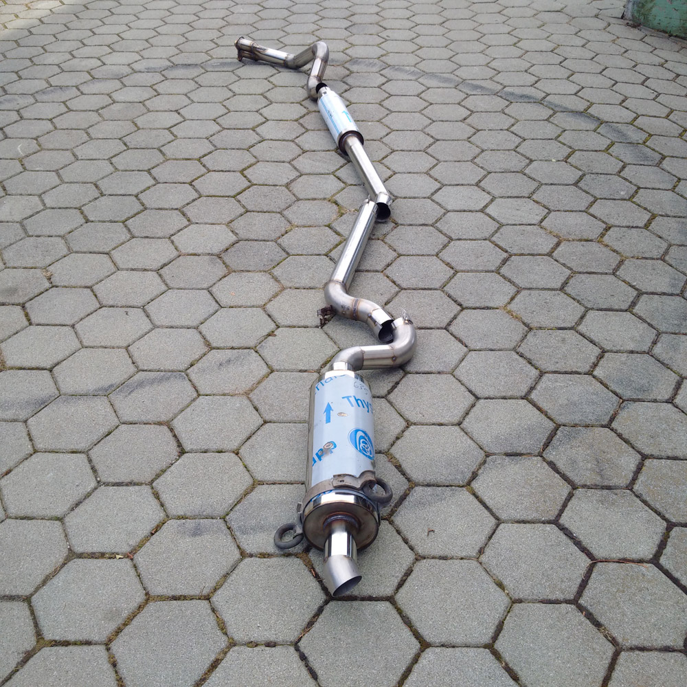

pa koncno sem dobil lonce da me ne bo vec glava bolela od odprtega auspuha .. :sunglasses:
dost je bilo glavobola :slight_smile:

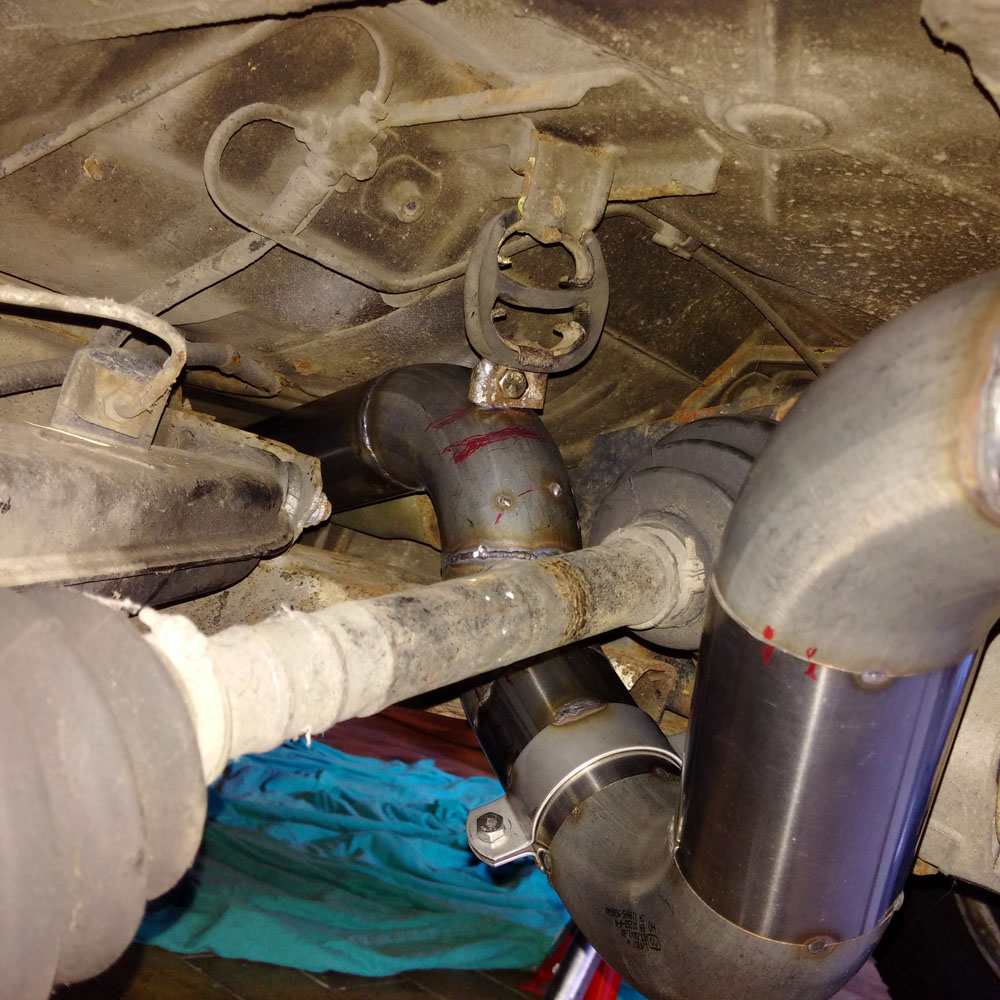

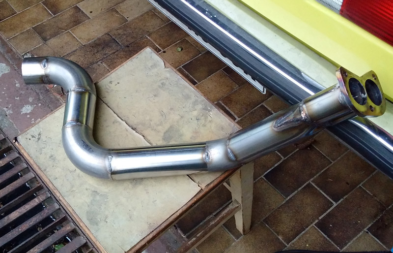

hja ko je bilo spet malo toplejse vreme pa sem se spravil na rostfrei, bemtis kak se slab mm debela cev deformira ob varjenju, naenkrat postane jajcasta

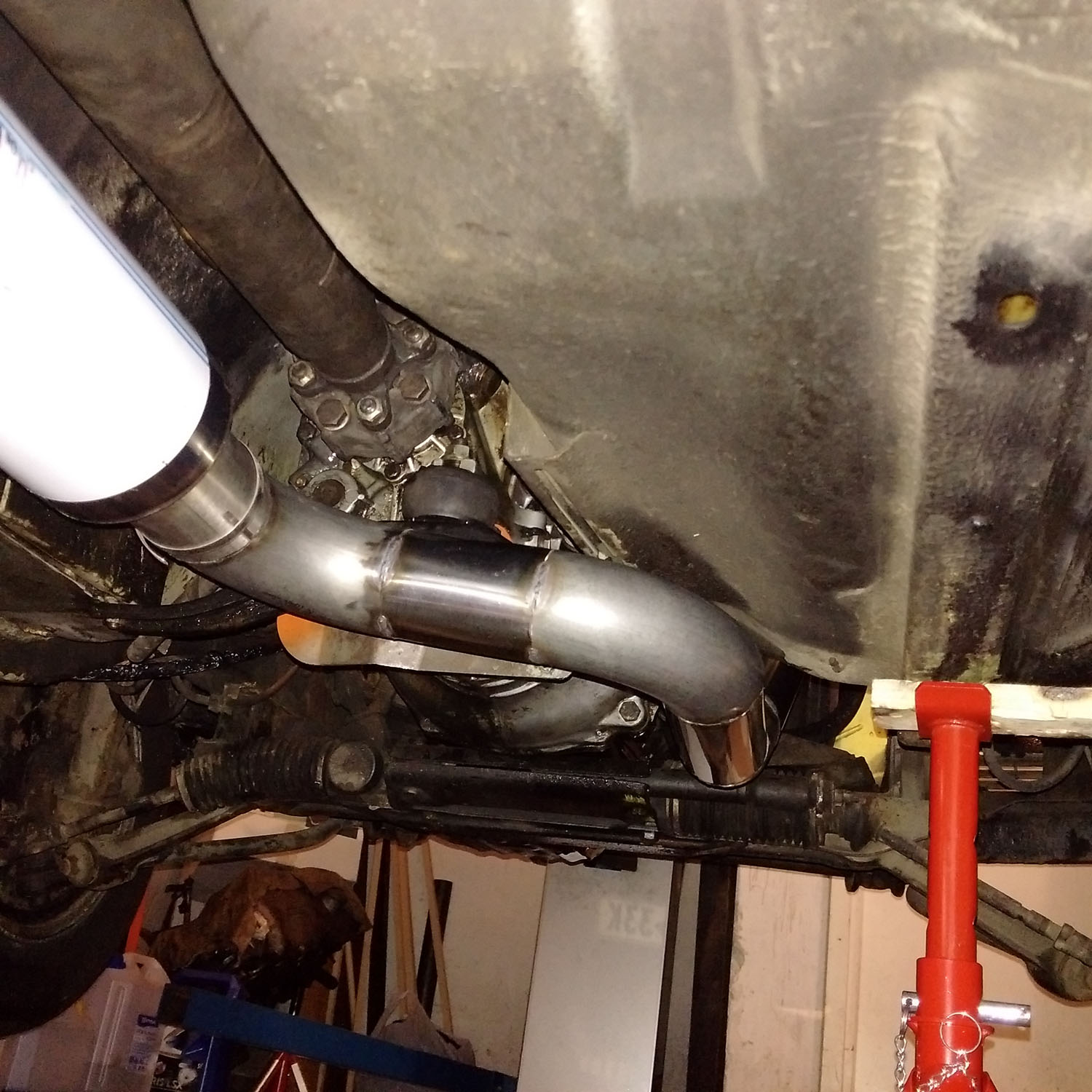

zaj me se caka pasanje skozi zadnji most :unamused:
dobr gre teb to švasanje
a to si kar z MIGom sešvasal?
:unamused: vem ja zgleda kot da bi pocal, z Migom sem cist malo varil, ravno tolko da sem probal kako gre, pa imam obcutek da je Mig vecinoma bolj povrsinska zadeva .. ucim se rostfraj na tem svasat, tak da Tig, pa da se se malo izgovorim do sedaj sem svasal z pedalom pa najvec aluminij, zdaj pa mi je crknil pedal (preskakuje mehanizem potenciometra, posledicno mam naenkrat 100 A namesto 30 A ) je kr trajalo da sem nagruntal kaj hudica se dogaja pri varjenju, ker se ravno zacelo dogajat ko sem zacel varit RF …
v glavnem drzi pa kot mora, ko bom fertik bom ravno znal en lep var nardit se na RF :slight_smile:

Aja ne, ni blo tako mišljeno, verjetno znaš bolj švasat od mene.
Uprašal sem zato, ker je precej vara in sem mislil da je MIG, pa mi je bilo čudno da nekdo vari rostfrej auspuh z MIGom.
Zgleda si uporabil samo tono fillerja :smiley:

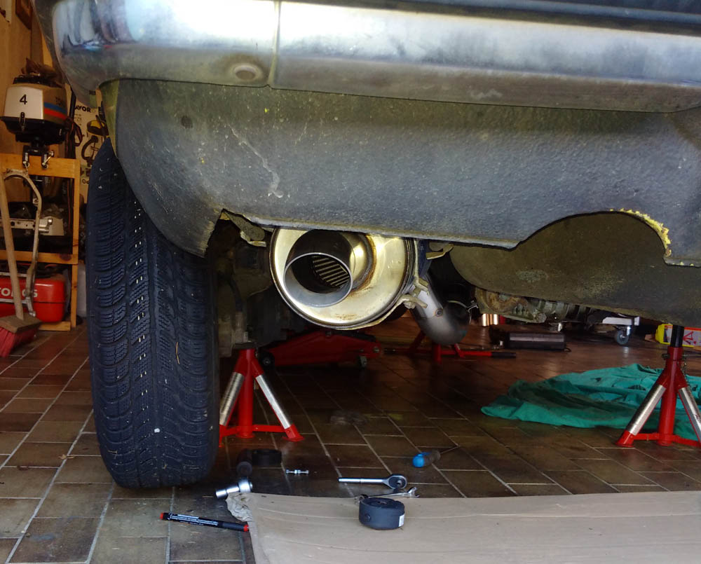

ee pa mi je uspelo.. jebeni auspuh pa most pa polosovine.. ja saj vem lahko bi pelal kr spodaj, ampak kaj naj recem, sem malo trmast :blush:
