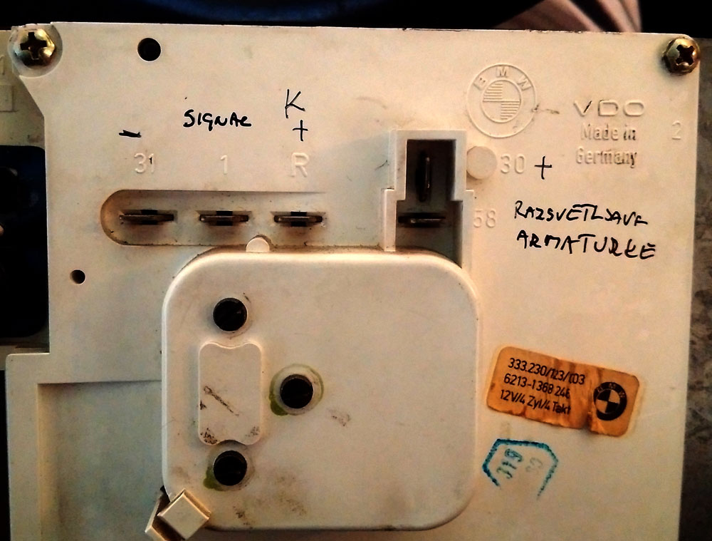

ne, tist “gumb” mi že dela, pa tud +,- in signal mam zadaj prikljopljen, tako da taho dela kot je treba, samo na tem modulu od ure sta zadaj še 2 povezavi, pa nevem kaj v njih vklopit
daj poslikaj ob priliki ko boš mel zunaj, bom zelo vesel

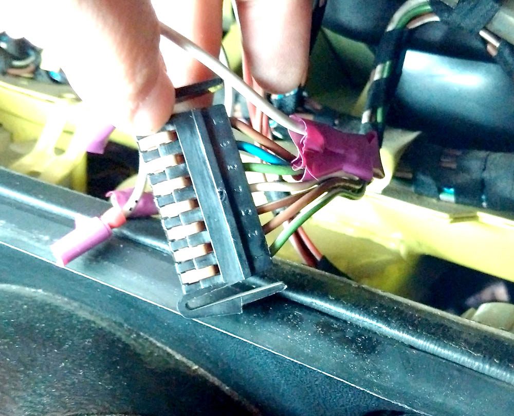

no + pri onih treh ni samo plus ampak je plus ko das kontakt, da ti ni drezahlmesser nosntop pod napetostjo.. pravi plus je tampri uri .. no saj sem vzel vceraj zadevo narazen da sem ti napisal pa poslikal .. evo ..
contact plus sem jaz vzel kr iz dela kablov ko gre na armaturko na desni strani (je najblizje) stevilka 5 …
tu pa slike, mislim da je vse jasno, ce pa kaj ni pa i m here :slight_smile:
sem ze pozabil kak je prckanje, da odklopis zajlo pa da moras volan jaoooo :slight_smile:
lifesaver! :smiley:
maš pir v dobrem od mene :wink:
drgač kontkat + sem mel jst lepo že kabel narihtan za armaturo, tko da nisem rabil nič splicat
a tist “razsvetljava armaturke” si dejsnko potegnil eno žičko od unih treh lučk ki šzevce razsvetljujejo
jup od tistih treh zarnic nad stevci… samo signal torej 12V ko vklopis luci (posledicno se zatemni digitalna ura na obratomeru) ce tega ne bos priklopil bo pac ves cas mocneje svetla digitlana ura…
drugace pa + sem mel jaz tud (saj sem mel uro not kot ti) ampak plus od kontakta pa nisem mel, torej na obratomeru je oznaka kontakta R jaz pa sem oznacil K+ (kontakt+) to je pa 12V ko das kontakt, ne pa 12V direktno iz baterije …
ker ce bos uporabljal R in 30 kontakt na stevcku z isto zico, bo obratomer skoz pod napetostjo, tudi ko avto ne laufa, mislim da ni blo tako misljeno …
