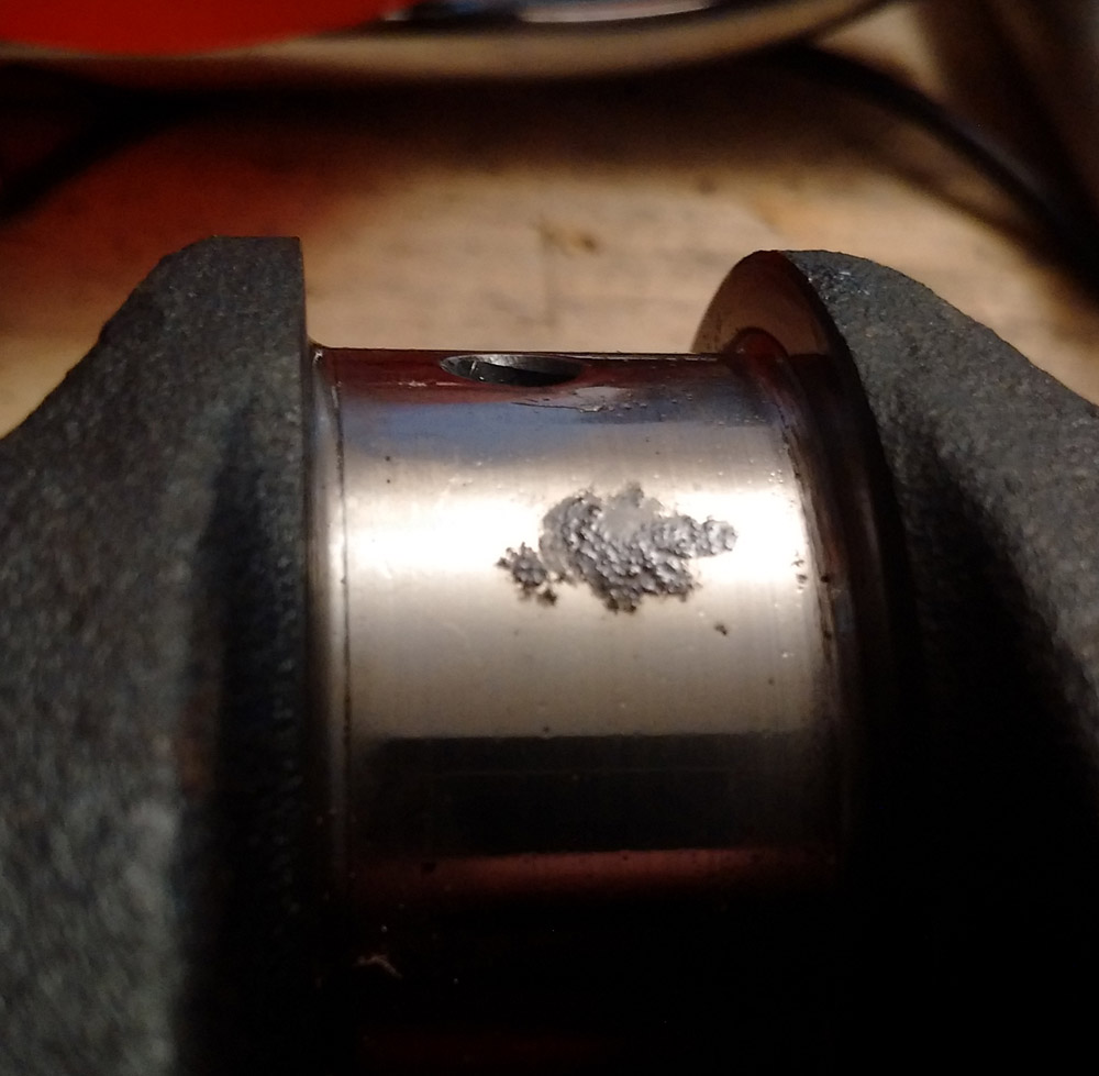

sem kupil se eno glavno gred :blush: zdaj pa mnenje, sem boljslab pri teh zadevah, saj jo bom nesel pregledat, ampak zadeva je kot nova celo original nalepko ima s tem da je na einem lezaju batnice (flek) rje. cena je bila zanemarljiva za glavno gred m10b20 ampak vseeno skoda, ce je cisto hin samo zaradi tega.

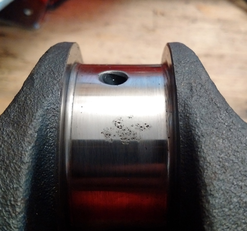

sem malo pocistil to rjo in po filingu mislim, da bi to moralo delat brez kaksnih tezav. Flehica ko gres s prstom cez je gladka, msilim da bi olje zapoilnilo. Teh par mikro lukenj, pa je na strani ko bat ne dela max obremenitve na ta lezaj torej pri komprimiranji in ciscenju - je ta del obremenjen.
no pa se slika, ali boljse da grem vseeno na prvo brusenje ?
:confused: Dvomim da boš tole spravil ven z prvim brušenjem, za montažo pa tole ni, ker ti bo takoj požrlo ležaj…

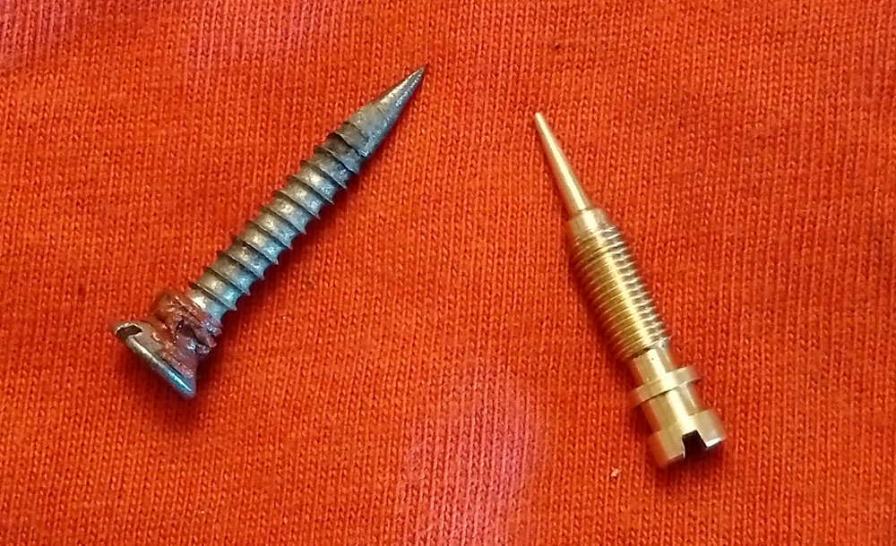

pa se eno zadevo sem nasel v mojem solexu :laughing: kaj vse ljudje delajo, najboljs smesno da je zadeva kolk tolk spilala.. Sem mel sreco da sem lahko se original navoj resil in zdaj je spet mozno nastavljat zadevo.
Bravo :imp:
Čak mau, k ni avto od novega pr vaši bajti?
To je potem fotr neki ustvarjal z lesnimi vijaki?! :laughing: :laughing: :laughing:
huda :laughing:
je je od novega, tole je iz solex 32 dis turbo ko sem jaz ujagal rabljenega pac za turbo projekt :slight_smile:
original je mel solex didta 32, tisti se je v stock izvedbi, mislim da ma malo manjse dize, je fotru original prevec pil :slight_smile:

zakaj naj bi takoj požrlo ?
Ker bo lepo postrgalo bron od ležaja z temi porami in ga pol razmazalo najprej po tem ležaju, potem pa še po vseh drugih.
Robovi od teh por so ostri in ti nič ne nuca oljna plast, to ni isto kot rob od luknje za mazanje.
Točno to je nardilo Anžetu na GSu že drugič ko mu je majster dal brusit gred pa zamenjal samo en ležaj…
@Fleko : se zna zgodit, ce mi uspe speljat z solexi 45 ddh, bom tukaj ponudil ko bo tako dalec. Mi pa ni jasno kako dobro shendla tale 32 dis vse zajebancije ki jih pocnem. Enostaven dober fergi
@Pero: kaj mislis, a je mozno tole nekako popravit (navarit, nanest) material samo na ta del pa se pol ponovno zbrusi na nulo ? Glede na to da ni zelo temp obremenjeno bi lahko z tigom stopil tole rjo ven pa hkrati dodal malo novega materiala pa pol dal brusit in polirat. Al pa kaj podobnega ? Saj pravim videl sem da delajo to z odmicnimi, ampak mislim da ni enak material.
Pomojem da če greš navarit boš dobil mesto z drugačnim temperaturnim raztezkom in bo ratal tam hotspot ko se bo stvar segrela in začela drgnit ob ležaj in bo še slabše. Pri odmičnih to ni problem ker ni tako zelo pomemben ujem - tukaj si pa zaprt znotraj premera ležaja.
K ni OP nek metalurg? Bo on povedal.
Kolko ti bluziš. Kakšno razliko v temperaturnim raztezkom pa ima osnovni materjal in navarjen da bo prišlo do dimenziskega odstopanja. Pri 100° povečani temperaturi. Če bi bil to problem potem ne bi obstajale navarjene stroker gredi kjer dodajo tudi 5mm in več vara na eni strani.
Lahko dobiš tudi nekoga ki ti to lazersko povari kjer je nanos materjala res minimalen. Jaz osebno bi to zložu kot je samo bi mogoče šol ene par krat čez z ferosanom da poje rjo v porah, da se ne kaj malega odlušči med delovanjem in potem spoliral.
