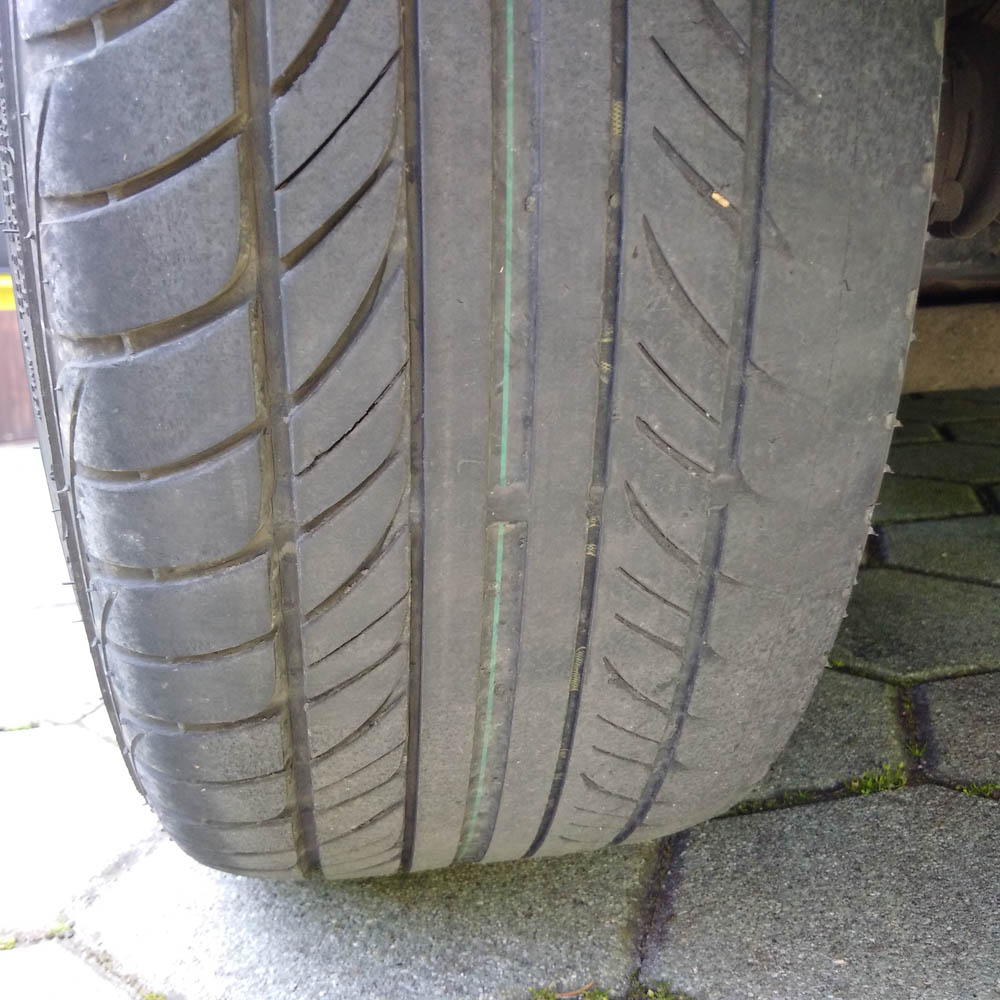

To si kuril tiste tvoje Falken gume? :smiley:
Si že kaj naštudiral za bremze, zadaj 323 roke spredaj pa volvote ali imaš kako bolj eksotično kombinacijo? :laughing:
ja ja stare falkence gredo pocasi na scrap, pa tole z posnetka je hec, ko je ravno fleko omenil neko kajenje. Najbolj so sle dol okoli stozcev, nekdo je tam lep velik krozni postavil, da je slo v drugi prestavi lepo poprek :smiling_imp:

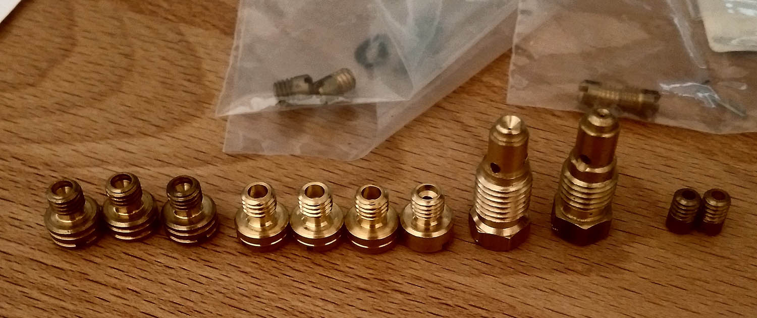

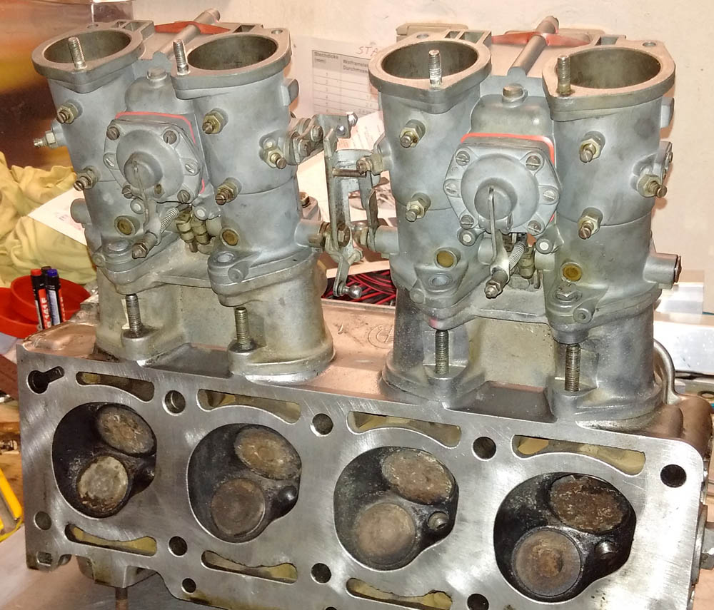

spet malo napredka, sem kr vesel da sem dobil te lepe male sraufeke, cas za fine nastavitve :smiling_imp: .
btw kje vi kaj narocate te zadeve ? ker sem narocil se cel kit z tesnili in membranami pa je prislo skoraj 200 eur :blush: ampak brez nic ni nic, mogoce je pa kje kaksna ugodnejsa varianta, pa jaz za njo ne vem :question:

skratka pasejo… pa premeri so tud cisto pravi za e21 glavo in 45ddh, zaj se samo vprasanje kak bo to delalo, ko bom tak dalec. :unamused:
zaj pa še en gasilni aparat vrežeš pa maš sesalca naretega za turbo
