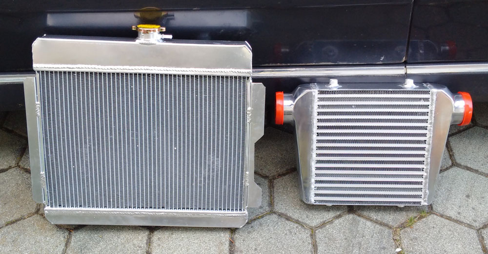

za vodo je debelejsi pa malce sirsi od original - kot tisti ki so za e21 z avtomatskim, s tem da je samo za vodo, zlgeda kr korektno narjen, pa kolk sem gledal razen par lukn na karoseriji nardit pa spodaj malce za razsirit lezisca bo slo brez nekih tezav. Vodne cevi bi morale pasat kot so ..

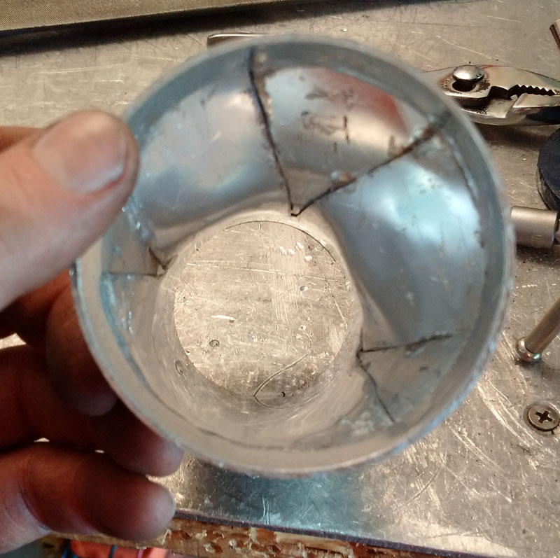

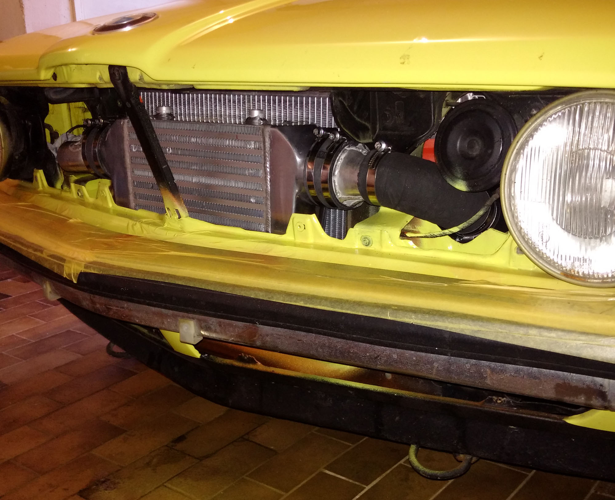

pri interkuleru pa se pojma nimam kako bom cevi spravil skozi vezno steno vsepovsod je malo placa, pa pomisleke imam prevec pleha ven odrezat :blush: pa prikljucki so 76 mm :confused: mislim da bom lijake delal iz 76 na 50mm pa pol samo 50 okoli vozil tak kot ma trenutni turbic.

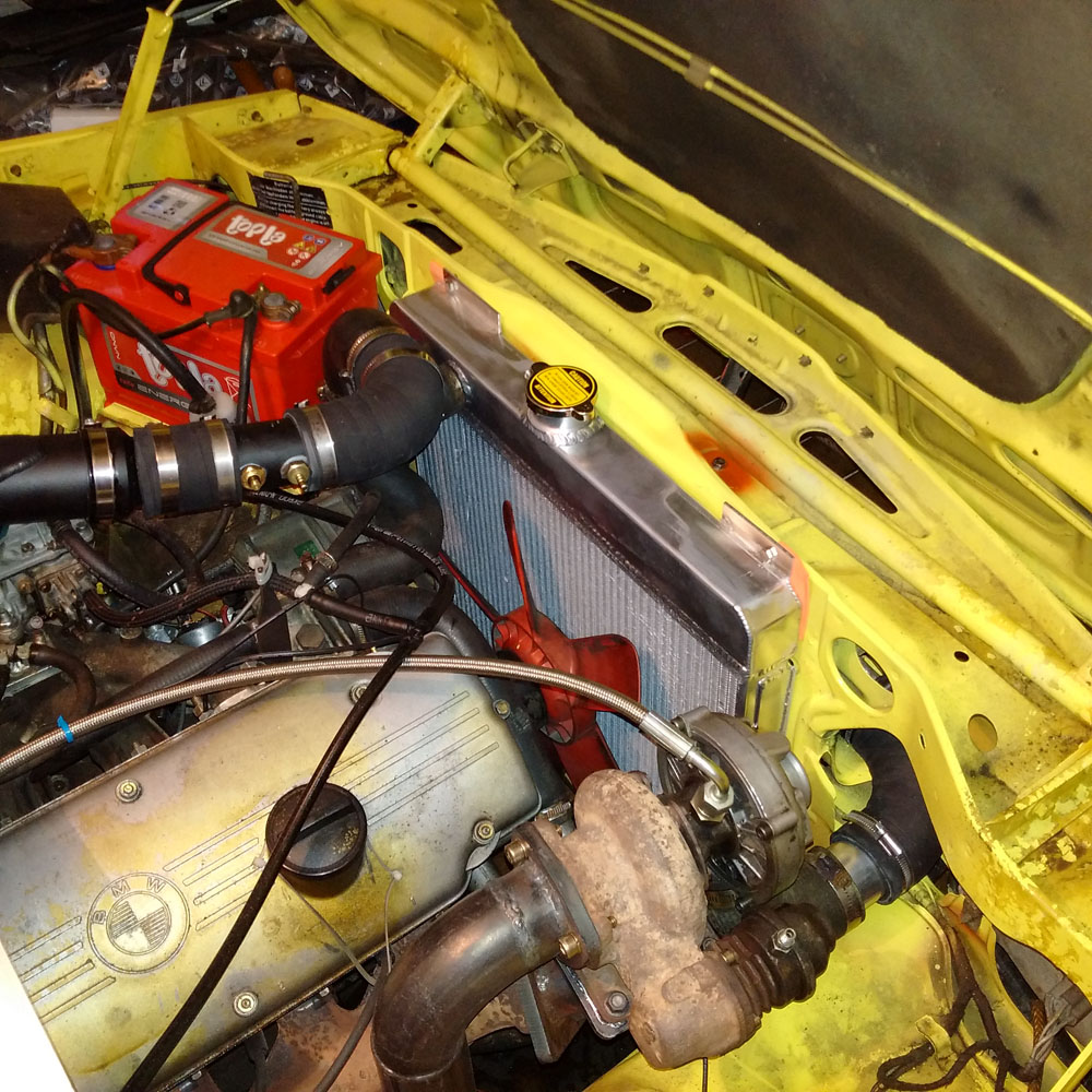

Evga pa sem te le spacal skupaj se hlajenje, zdaj pa se malo fergi natunat da bo vec benza pa bi spet moralo malo boljse it ..
cilj je bilo narediti vse noter z cim manj rezanja avta, odrezal sem skupaj 10 cm2 pleha iz prednje stene, tak da se niti ne opazi :wink: je pa se vse kot stock, edino spodnji nosilci hladlinika so posirjeni zaradi vecjega hladlinika vode.

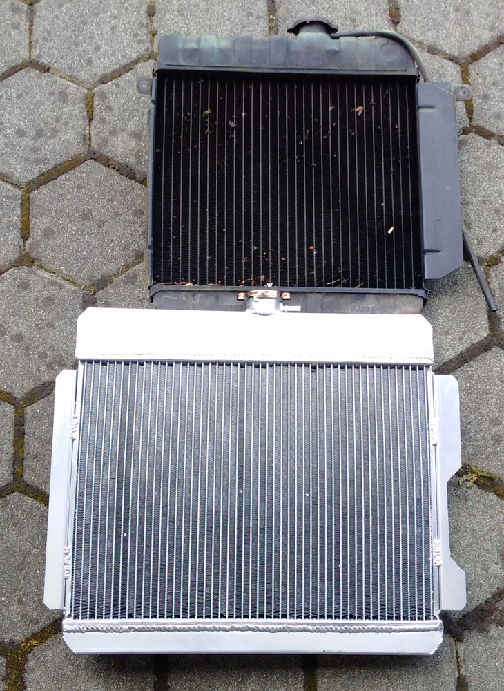

Kakšne so pa bile mere sredice originalnega hladilnika vode ?

A napišeš prosim mere tega alu hladilnika (škatle, brez tistih plehov za montažo).

Na testni voznji mi je pa snelo cevi od turbo do interkulerja na mojih spacanih reduzirkah, (saj 2 x je lepo naboostalo kot mora, pol pa POP in no more boost) mam ze narazen, moram en var potegnit okoli roba reducirke, da se bo guma z objemko lepo zataknila in da je ne bo moglo sneti.

mere hladilnika so pa sledece brez plehov za montazo (saj tud jaz sem jih nekaj porezal vstran, pa dva nova navaril) so :
490mm x 460mm x 55mm (cca), satovje pa je 480mm x 340mm x 40 mm. Satovje je 2 x debelejse od original in mislim, da bi moral boljse hladit, kajti ima tudi vec celic.. kar je tako razvidno na slikah

Sirok je 49… Torej je 3 cm sirsi kot visji, saj na sliki na prejsni strani se vidi da je kr ornk sirsi od orig, se celo malo vecji od onih ko so od avtomatikov z oljnim hladilnikom, sam da je pac samo za vodo.
