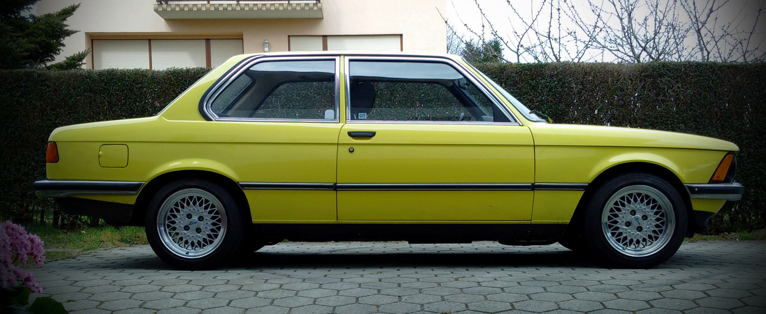

drugace pa se ena sharky style :wink:

Z temi 15-kami zgleda odlično, obvezno morajo ostat gor.
