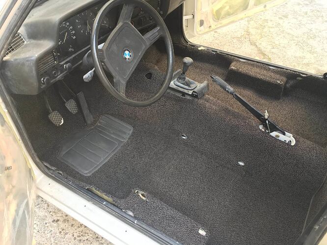

Že kakšne ideje za to izolacijo pod tepihom? :slight_smile:
google : alubutyl
Ni to nadomestek za bitumenske plošče? jaz bi rabil tisto gobo debelo pod tepihom.. Bitumen imam načeloma položen po tleh..
armaflex izolacija
http://www.bolha.com/dom/dom-ostalo/armaflex-izolacijske-plosce-1287636563.html
Hvala DS71! Mislim da bi to znala bit podobna zadeva kot je v avtu… :slight_smile:
ni problema. Jaz sem imel v korveti original un prešan filc,zamenjal sem ga z uno zeleno peno ki se uporablja v gradbeništvu(zdi se mi da za izolacijo tlakov) ampak mislim da je armaflex dosti boljša izbira ker je dosti bolj kompakten in gosto lit
Jaz mam bitumen iz gradbeništva, je malenkost debelejši ampak je dosti ceneje in isto vlogo odigra kot te plošče ki kupiš. Edino mora biti foliran iz obeh strani, če je odprt bitumen brez folije lahko smrdi, poleti pa to ni ravno najboljše :smiley:

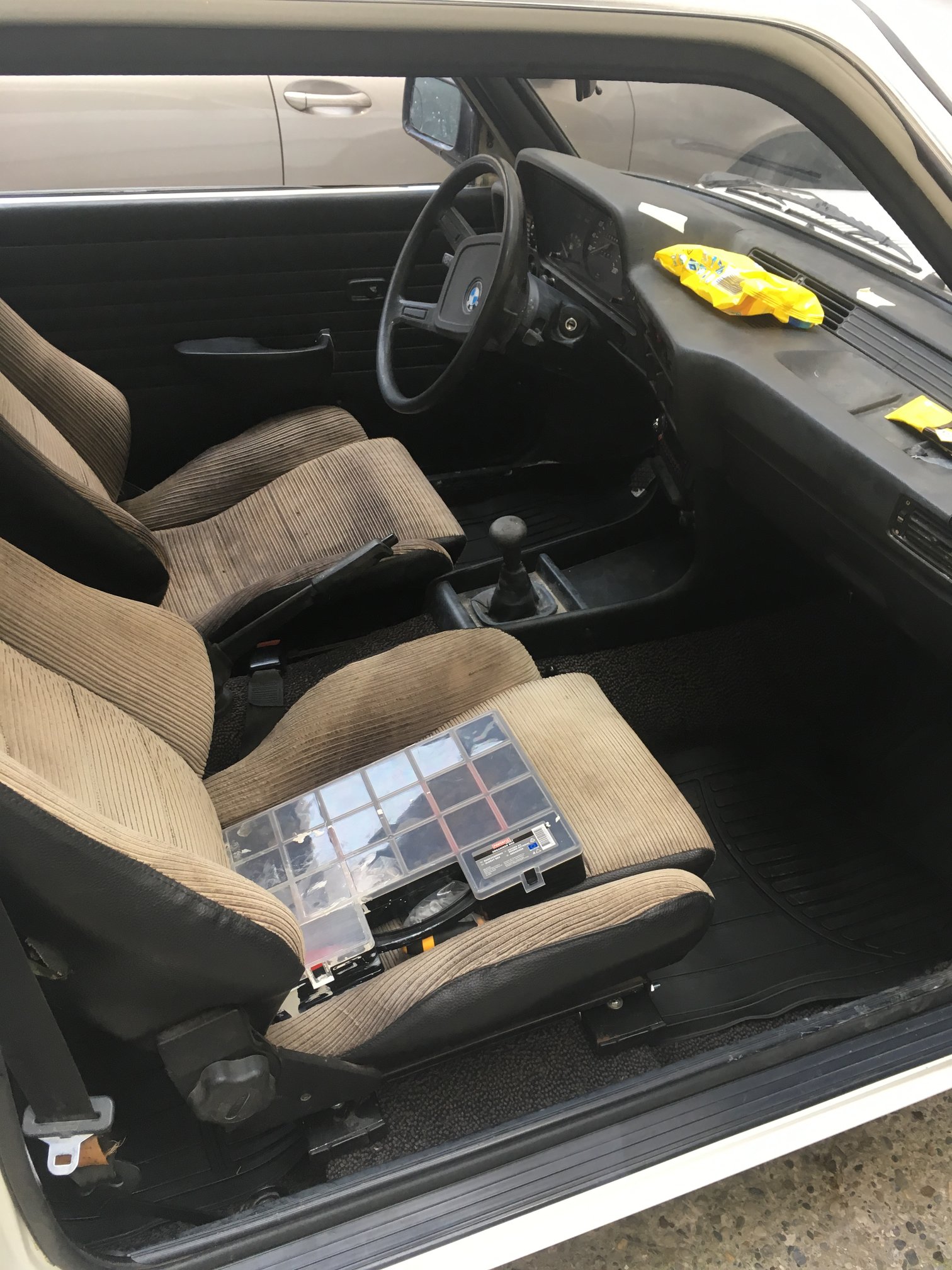

Danes sem montiral notranjost, sredi dela sem se vprašal če je sploh smiselno, ali je en sedež pač dovolj ampak ker sem obljubil punci da pridem po njo, sem stisnil zobe pa končno zmontiral to skupaj, drugače bi se vleklo še 2 tedna.. :sunglasses:

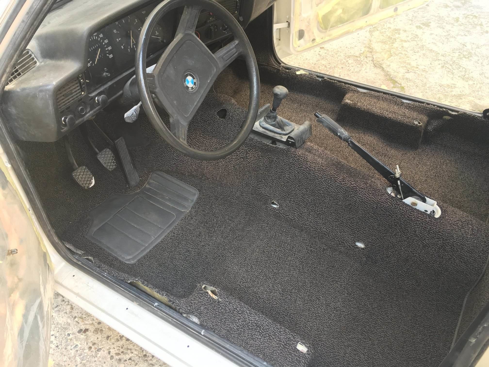

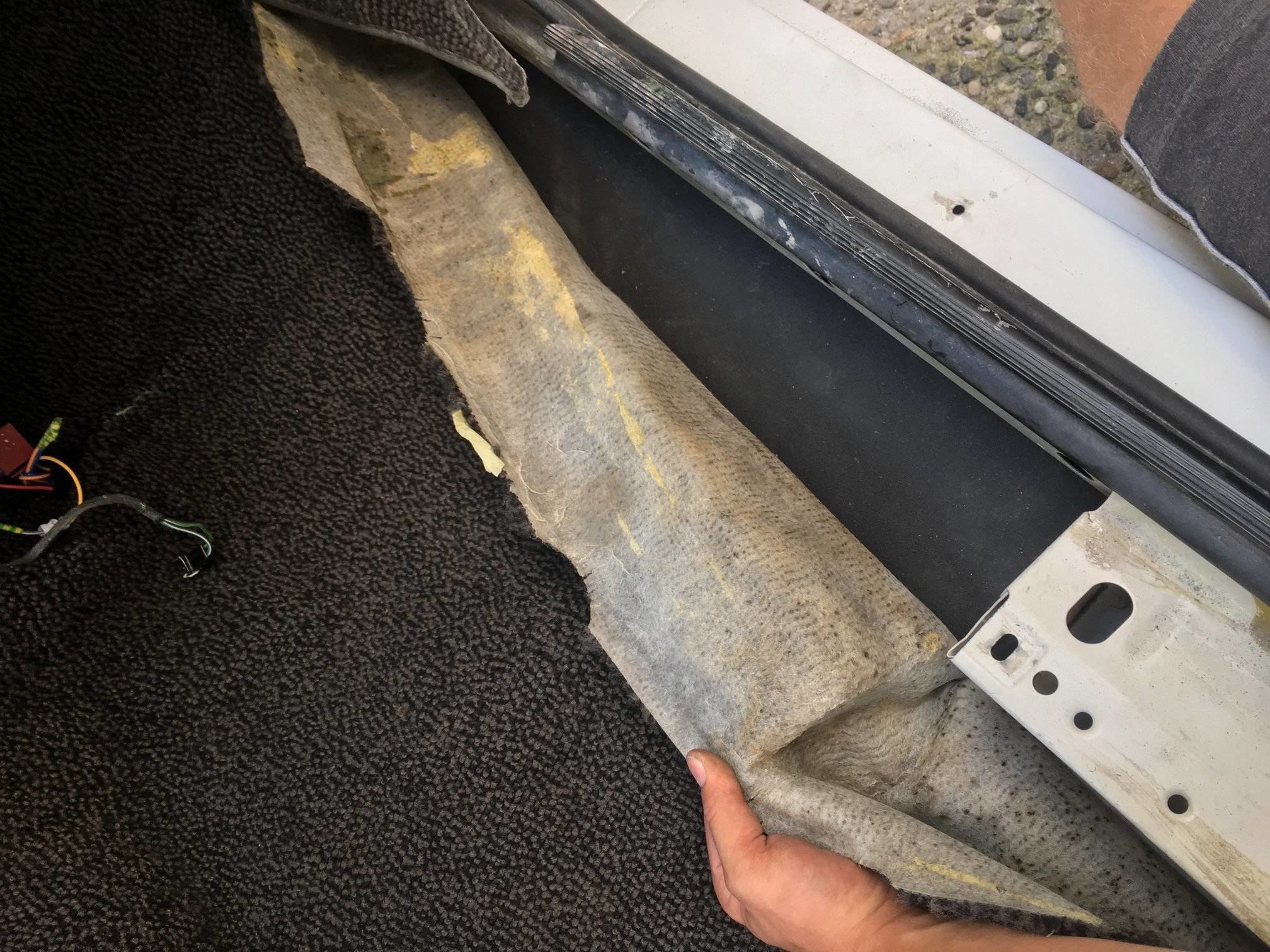

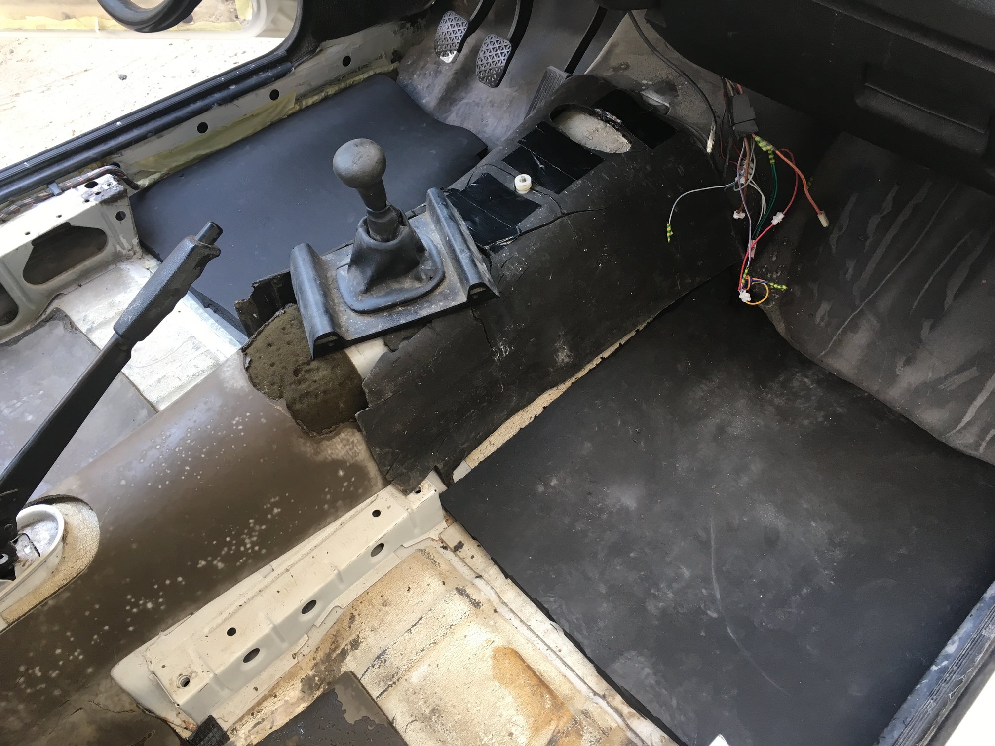

Ker sem imel manjši “incident” z razlitjem zavorne tekočine po tepihu sem tepih ko sem ga dal ven odpeljal v ročno avtopralnico in ga kar tam spral dobro ter tekom obnove seveda posušil. Ne vem ali je zaradi zavorne tekočine ali pač vlage od lukenj v podu prejšnja izolacija popolnoma popokala in se začela drobiti. Po predlogu DS71 (Hvala ded!) sem na dva dni nazaj nabavil Armaflex peno v Domžalah tako, da na novo naredim izolacijske plošče pod tepihom.
Zadaj sem pustil originalno izolacijo, saj je bila v dobrem stanju in je tanjša od Armaflexa, jaz sem vzel debelino 19mm kar je za zadaj preveč ampak za pod pa je vredu, stara izolacija itak ima peno potem pa še eno neko bitumensko gor zalepljeno - jaz sem dal 4mm bitumen po tleh pod to peno tako da je nekje isto približno. Potek:
