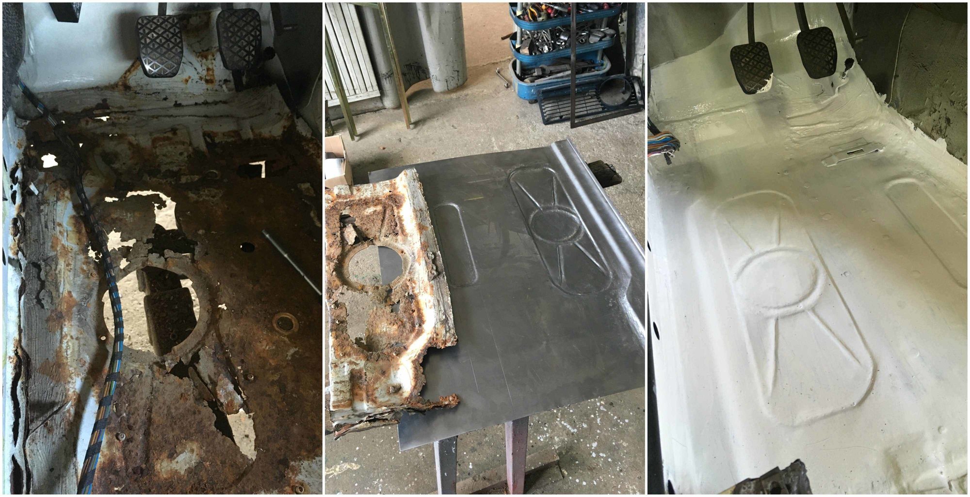

Da pa ni dolgčas sem se podal v kleparijo, oče se je neprostovoljno javil za mentorja. Ker nimam svoje delavnice, mi primanjkuje časa in sredstev (študent budget pač :smiley: ) in se kleparija dela relativno zadovoljivo ampak ne na nivoju Karoserista seveda, give me a break :laughing: . Gnil je bil okoli vseh šip,kuferaumu, krakih, za zadnjimi sedeži in posebej pestro zadnjih stranskih in poden. :confused:

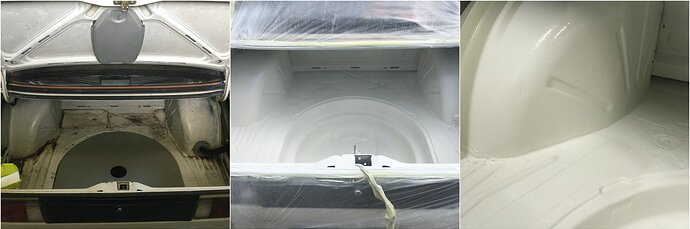

:smiley: Z delom se je nadaljevalo. Šipe so zunaj, popravljeno je vse okoli, poden je končan, pod zadnjim odbijačem je bilo veliko za popraviti, avto je bil očitno zadaj zaleten, saj so pritrdišča krom odbijača bila zvita in pokitana, bila je tud luknja za vsaj 2 ali 3 dlani. ravno na stiku dna prtljažnika in boka, tako da je bilo potrebno tudi dno in nov rob naredit ter kasneje panel za bok. :confused: Slike tega so bolj slabe, če bi bilo zanimanje lahko vseeno naložim, je pa ostalega materiala dovolj :laughing:

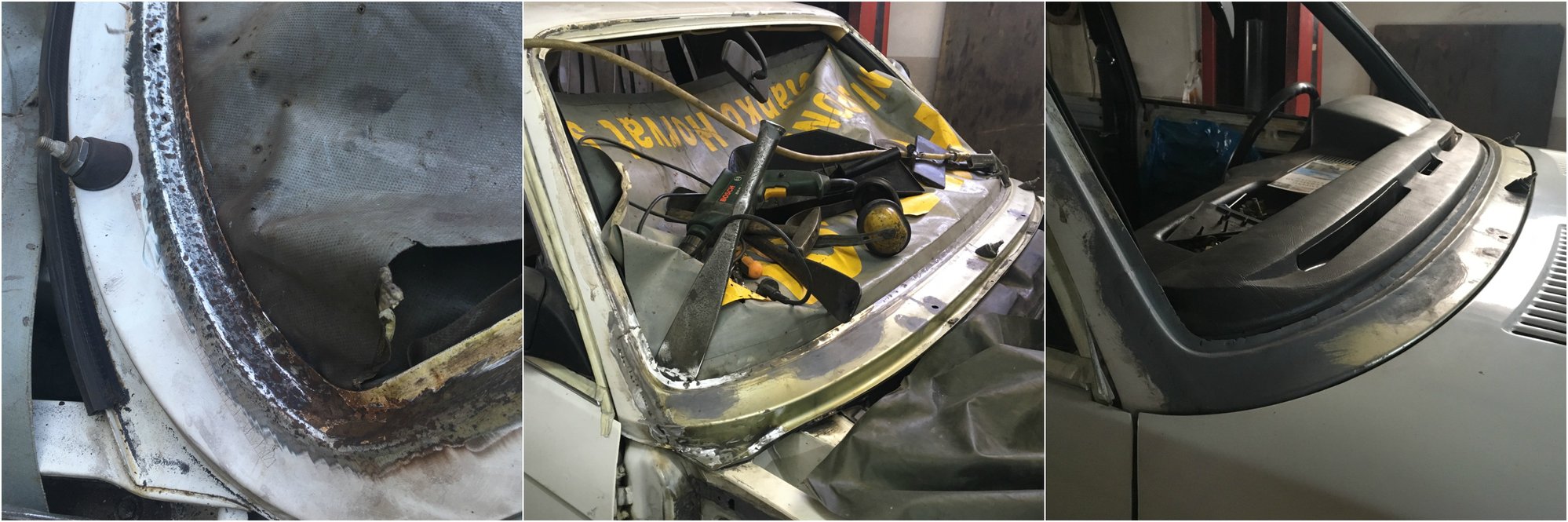

Pločevina pod sprednjo šipo je bila fuč, popolnoma preparela in preluknjana. variti te male luknjice in potem to vse kitat na debelo pa ni ravno za na moj avto :smiley: Pločevina je bila vzeta iz drugega avta.

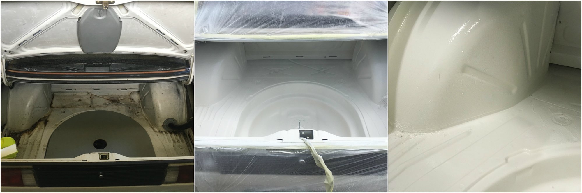

Delo se je nadaljevalo v prtljažniku. povarjen je bil pod cevjo za tank in na drugi strani, pri pritrdiščih krom odbijača ter na dnu, kjer je punktiran tisti ‘‘hakl’’ pod koritom rezervnega kolesa. čepi so bili na novo zadihtani, kot vsepovsod. Pod cevjo tanka in pd zadnjo desno stransko šipo je malo sketchy varit zaradi tiste posode v boku (oddušek?) ampak smo se znašli :slight_smile:

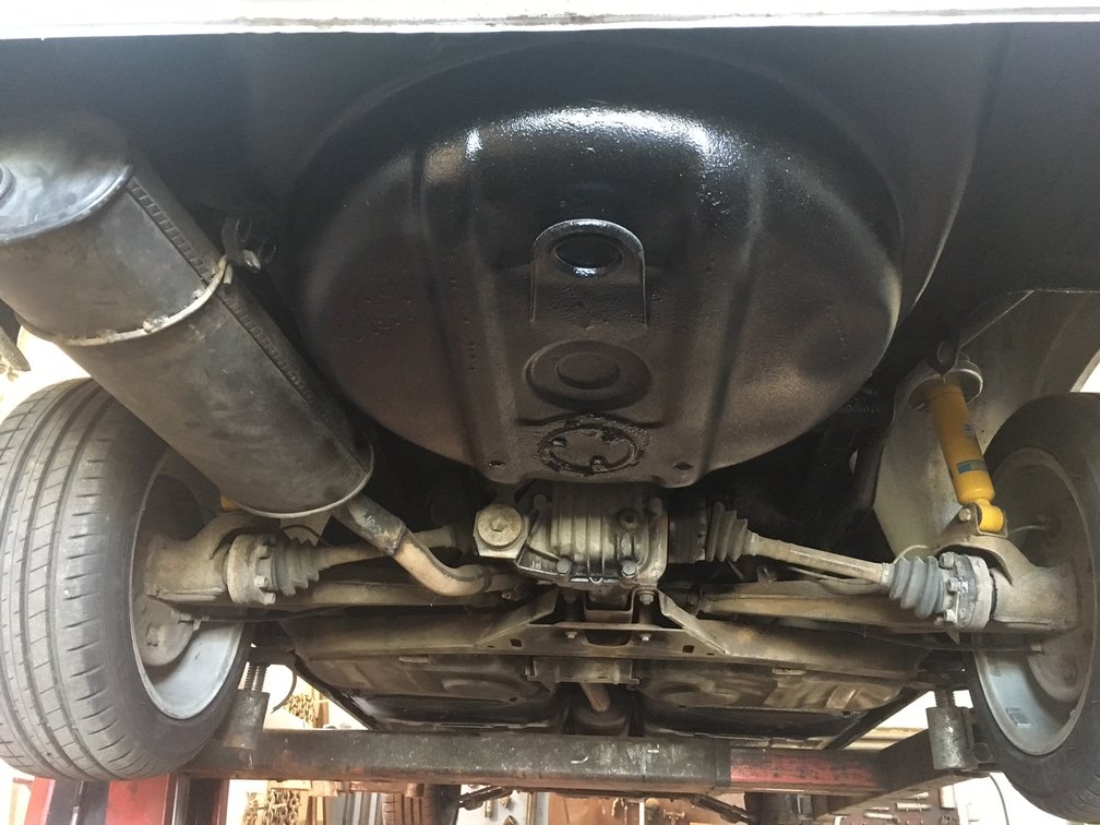

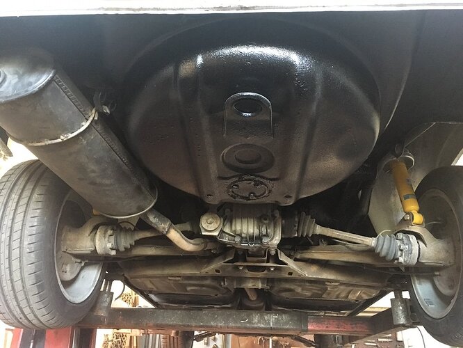

Vse se je na novo zaščitilo kaj se tiče podvozja, po tanku nisem šprical ničesar, očistil sem ga samo, mogoče kdaj v prihodnosti, če še ga bo treba od znotraj očistit pa bencin pumpo naredit - bomo videli, zaenkrat je okej :smiley: :smiley: :smiley:

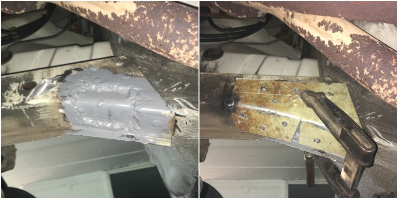

To je to zaenkrat, neke malenkosti so še ostale ampak v glavnem je to to. Kraki so bili povarjeni z debelejšo pločevino tako, da je bila flika dana v krak in povarjena po robu luknje, nato pa še ena pločevina preko. Po mojem bi moralo biti dovolj močno. Končanega kraka žal nimam slikanega, je pa slikano kak se je delalo. Kasneje se je seveda zbrusil in zaščitil. na obeh straneh je enako - seveda je oboje prerjavelo :laughing:

:open_mouth: Ti si šel rob pod šipo menjat brez da bi armaturo odmontiral?!
Pa ti si nor! :astonished:
Cerada od šleperja dvojno zložena pa s sekačom vstran držat pod spodnjim plehom kjer variš pa nima kaj bit armaturki, sej spodnji rob ti ostane. Staro pločevino ne odrežeš, po punktih zbrusiš da spustijo pol pa s sekačem in kladivom ju razcepiš, da ti spodnji rob ostane, samo zgornji del se zamenja. Spodnjega poravnaš pa novega naluknjaš pa zapunktiraš, ob strani pa polno zavariš. Armaturka je ostala cela, ni napikana pa nič. :question: Pa pazit moreš da česa ne vžgeš seveda, kak kompresor pa cev in mokro cunjo met zraven.. za vsak slučaj. :smiley:
Bolj je blo mišljeno v smislu da je že tako težko zraven prit, brez da bi armaturo odmontiral pa še 10x težje. :slight_smile:
