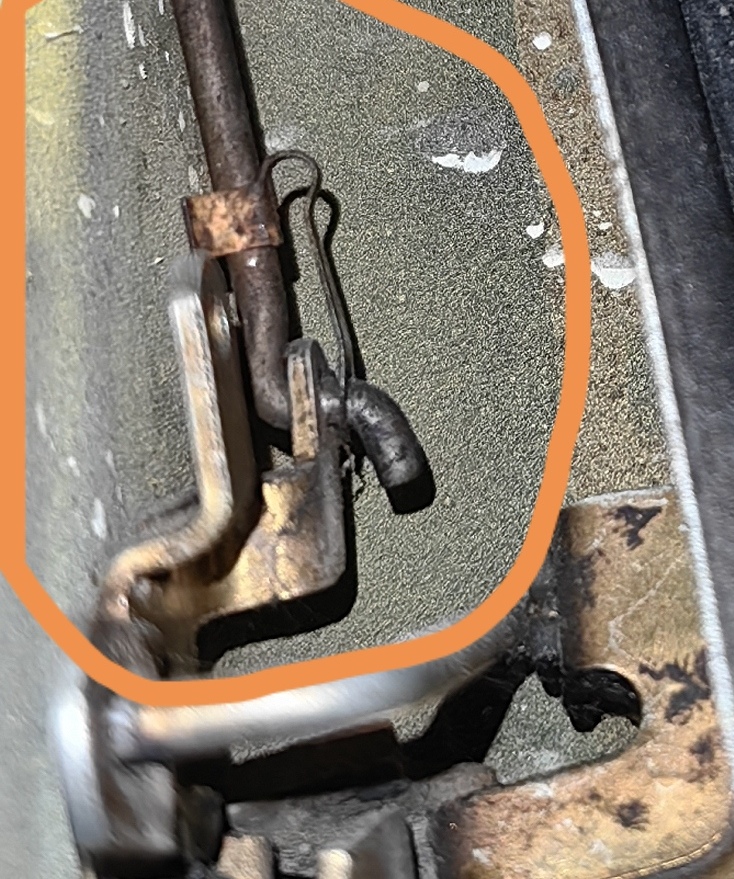

Ali kdo ve kako se reče temu varovalu, da se palčka ne sname dol?
Ali pa kje bi lahko dobil....
Lp
JBezek
Posts: 261
Joined: 22 Jan 2011, 00:29
Avtomobil: Kadett C Coupe
Re: Popravilo ključavnice vrat
Post by JBezek » 17 May 2024, 09:04
Aha, sem našel:
CLAMP,SPRING,ROD TO LOCK
SPENJALNA OBJEMKA,DROG NA ZAKLEP VRAT
Samo fora pa je da piše da je ta del nedobavljiv :S
Ve morda kdo kje bi jih našel?

Iščem tisto zapiralo oz. haaa, kako se reče, tisto ki na žico natakneš da se ne sname žica dol.....

Ja sej. Nrdis rinko iz zice, das cez in jo na drugi strani prepletes.. simpl. Ko pa enkrat na odpadu najdes kadetta pa to vzames dol in je.mm

Aaaa, ja, ok, narobe sem prebral od Laukota odgovor. Sem prebral 5mm in sem si mislil da on misli štangico...
Drugače pa ja, sem našel v predalu eno fino tanko žico, pa bom tisto okoli zavezal.
