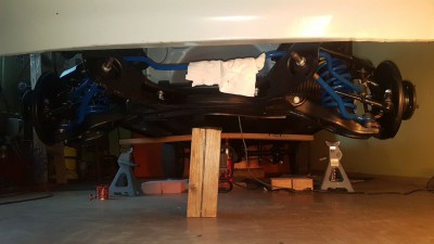

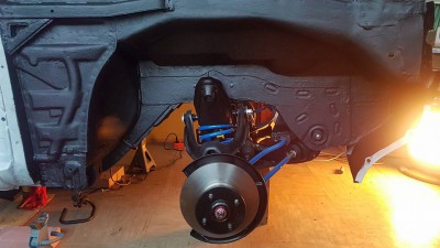

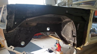

Končno delo z bitumnom končano in avto si je zaslužil obnovljeno prednjo podvozje na fertik privijačeno na avto, sedaj sledi elektrika, napeljava zavor kmalu si bo pa avto zaslužil tudi obnovljen motor.....kmalu bo kmalu
Modra pa res naredi svojo šminkico, odločil sem se, da bo tudi pokrov diferenciala moder ;)
Pri blatnikih sem zmešal polovico barljivega in polovico nebarljivega bitumna, se zelo lepo dela tako z valjčkom kot čopičem....

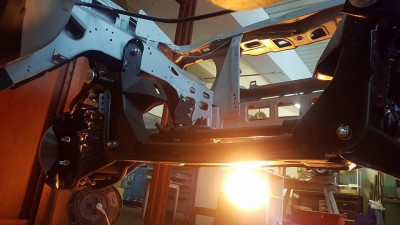

Post by DS71 » 27 Mar 2018, 16:50
kako pride amortizer? A je na podvozju al gre na karoserijo ?
Beatsky
Posts: 93
Joined: 16 Jan 2016, 19:23
Location: gorenjska
Post by Beatsky » 27 Mar 2018, 17:14
Podvozju, zaj.....za skup dat da popi....
Post by DS71 » 27 Mar 2018, 20:37
aja..pol je v fedru? Kot pri korveti ..
Beatsky
Posts: 93
Location: gorenjska
Post by Beatsky » 27 Mar 2018, 20:40
To ne bi vedel. Sem pa naredil podobno pripravo kot je v service manual za stisk fedra. Požrl m 16 navojno palico. Potem sem podvozje podpontal na stop in uporabil 10t dvigalko. Mal sem glavo reskiral, ampak je bilo kar zanimivo.
Post by DS71 » 27 Mar 2018, 20:54
sej manta ima tudi isto,samo da je tam amortizer zunaj , gre pa feder ravno tako med vodila.Pa pri mercedesih se mi zdi da je tudi podobno
Pri manti sem jaz na eni masivni mizi to delal ..pa z gurtnami stisnil okrog mize :lol: Na korveti sem pa to delal na šasiji ..tudi z navojno palco in je šlo brez problema ..relativno :lol:
Mercedes ima pa eno tako fino orodje,katero gre notri v fedr in stisne fedr
