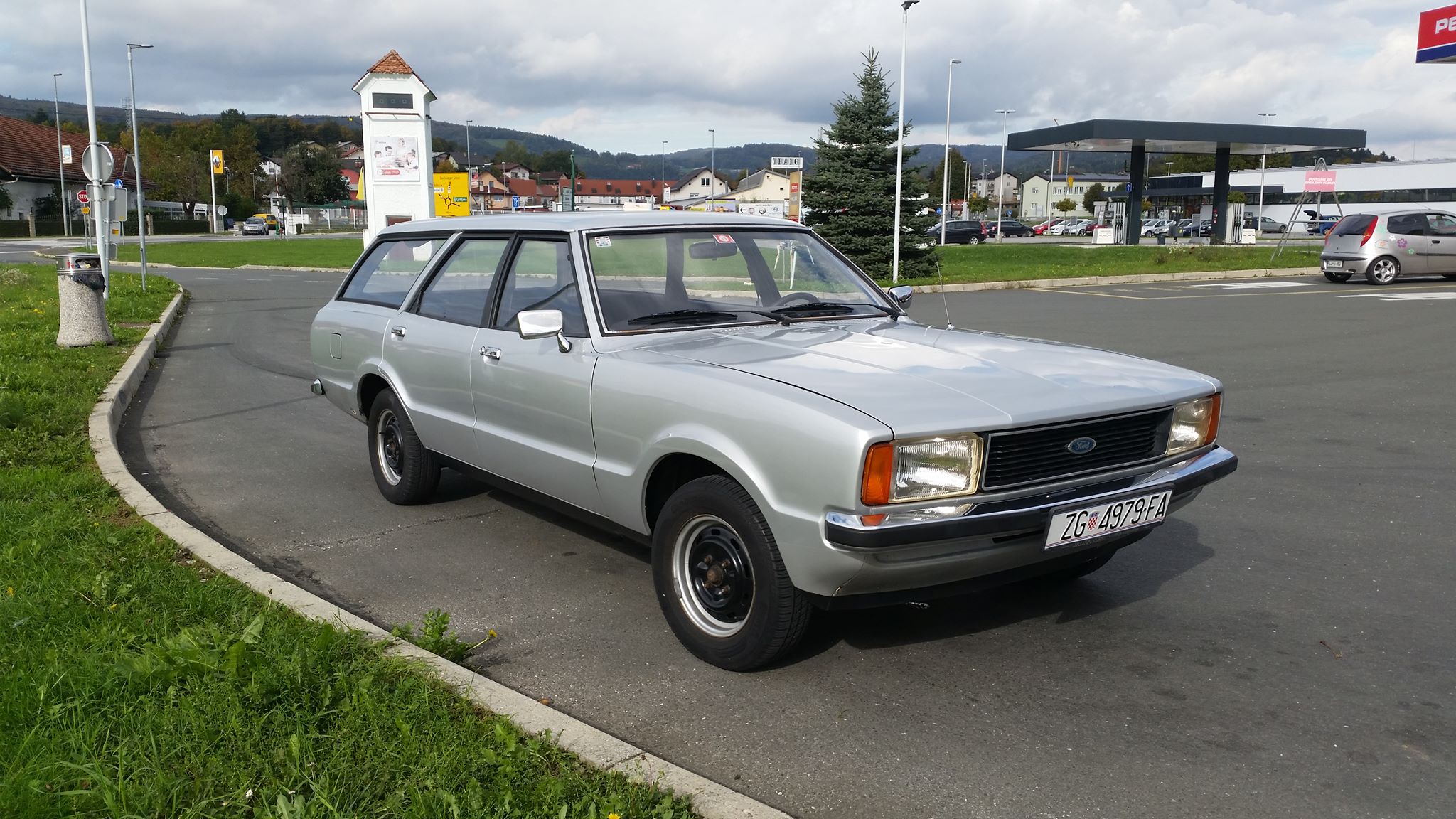

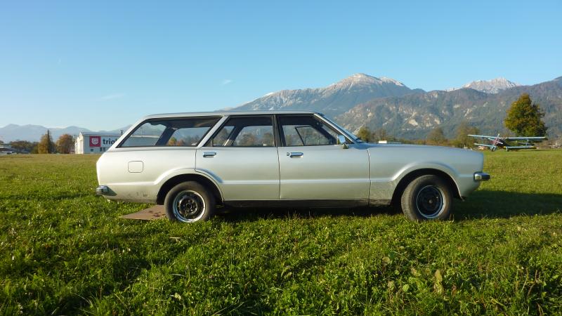

še slike zunanjosti

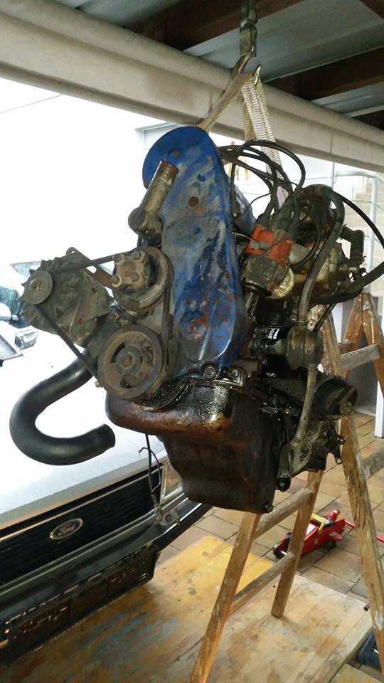

motor odzunaj

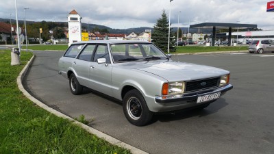

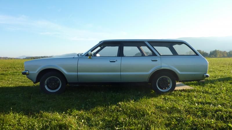

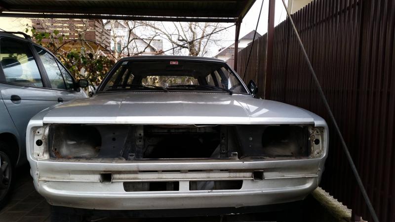

Slike zunanjsoti:

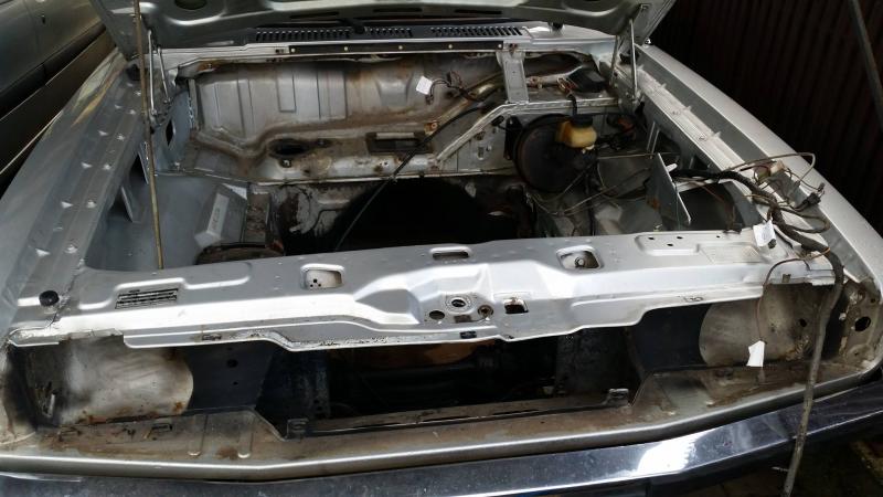

Razstavljen motorni prostor

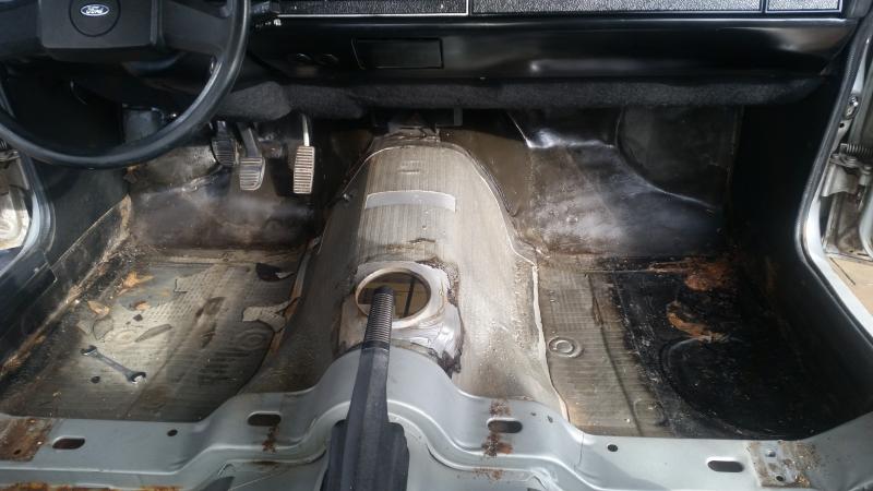

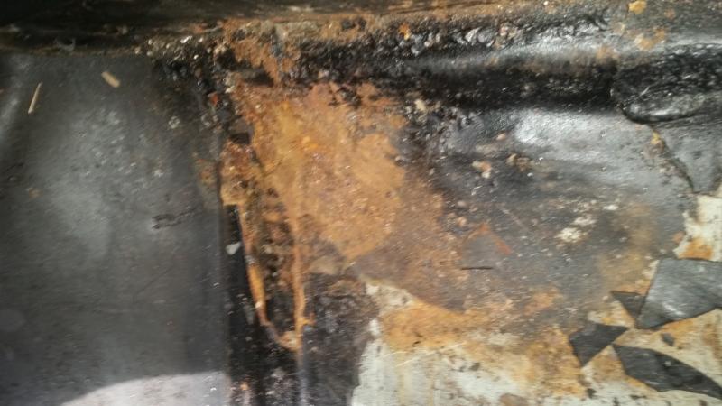

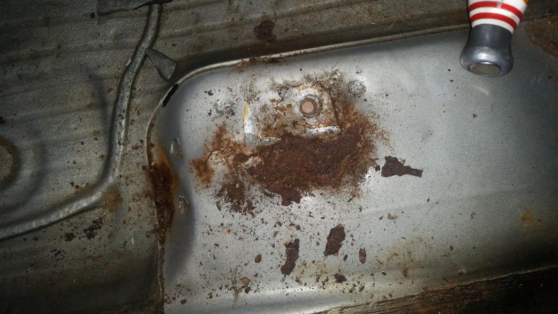

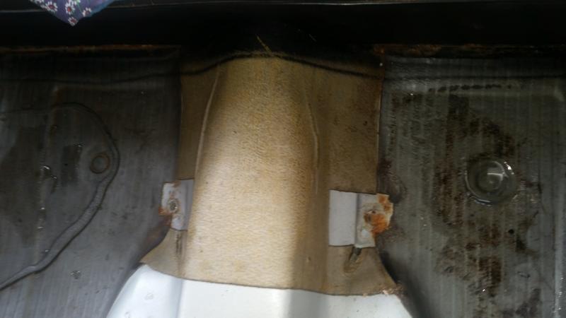

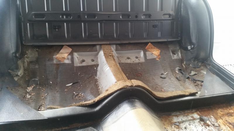

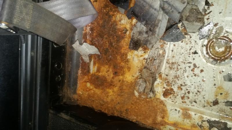

Včeraj sem razstavljal notranjost in že malo odstranil izolirno maso, problem v notranjosti je pri vozniku in za njemu kjer imaš pač stopala, sredina je kot nova, pod izolacijo prosti motornem prostoru me je tudi pričakalo presenečenje nedodtaknjenega z rjo ;). Sem kar vriskal od veselja.
Opazil sem da so čepi na podnu ali slabe kvalitete oz. slabo zadihtani. Kot je s slik razvidno je voda pronicala samo tam.
Kritično je tudi pri nosilcu kjer se privijači sedeže. Da ne govorimo o k... nosilcu za izpuh kateri je prifiksiran iz notranjosti, so ga lenuhi samo enkrat pobarvali in zaradi njega je načelo zadnji most.
Več slik kaj se skriva pod izolacijo danes
