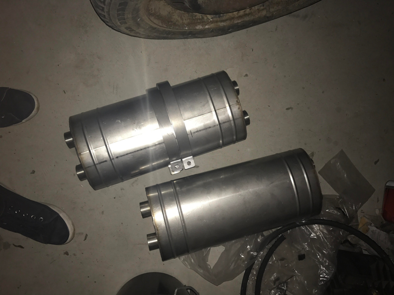

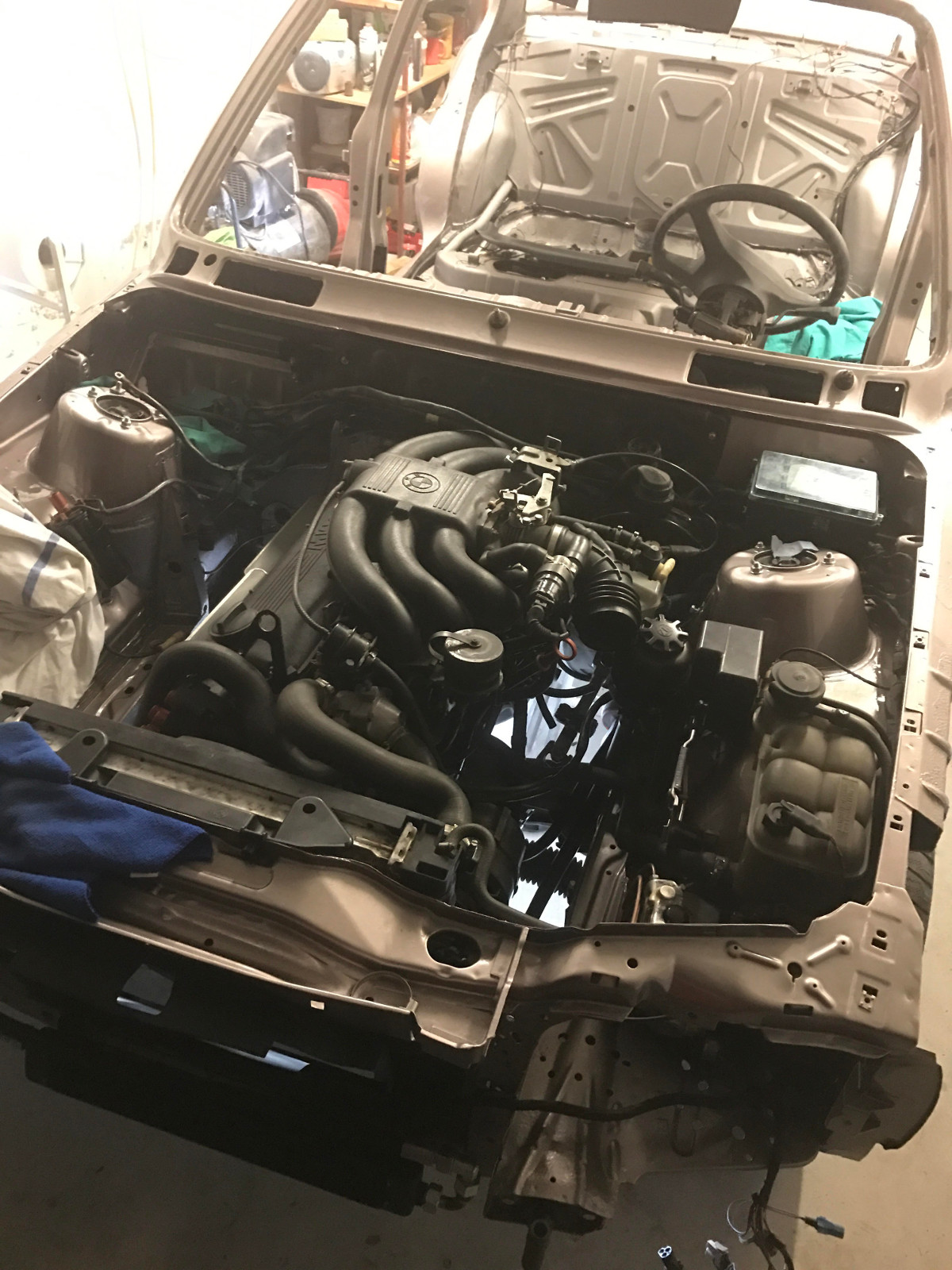

Malo updejta, zmontirati sem uspel vsaj deloma motorni prostor. Ugotovil sem tudi, da so izpušne krivine za "drobiž" dobre samo za izgled in jih bo potrebno predelati, da se ne bodo naslonile na požarno steno. Ima kdo slučajno že izkušnje s tem?
Dobil sem tudi izpušna lonca, torej odločil sem se za dva, namesto enega, da bo avto tišji. V petek pa akcija :D
Izpušna lonca
Izpušna lonca

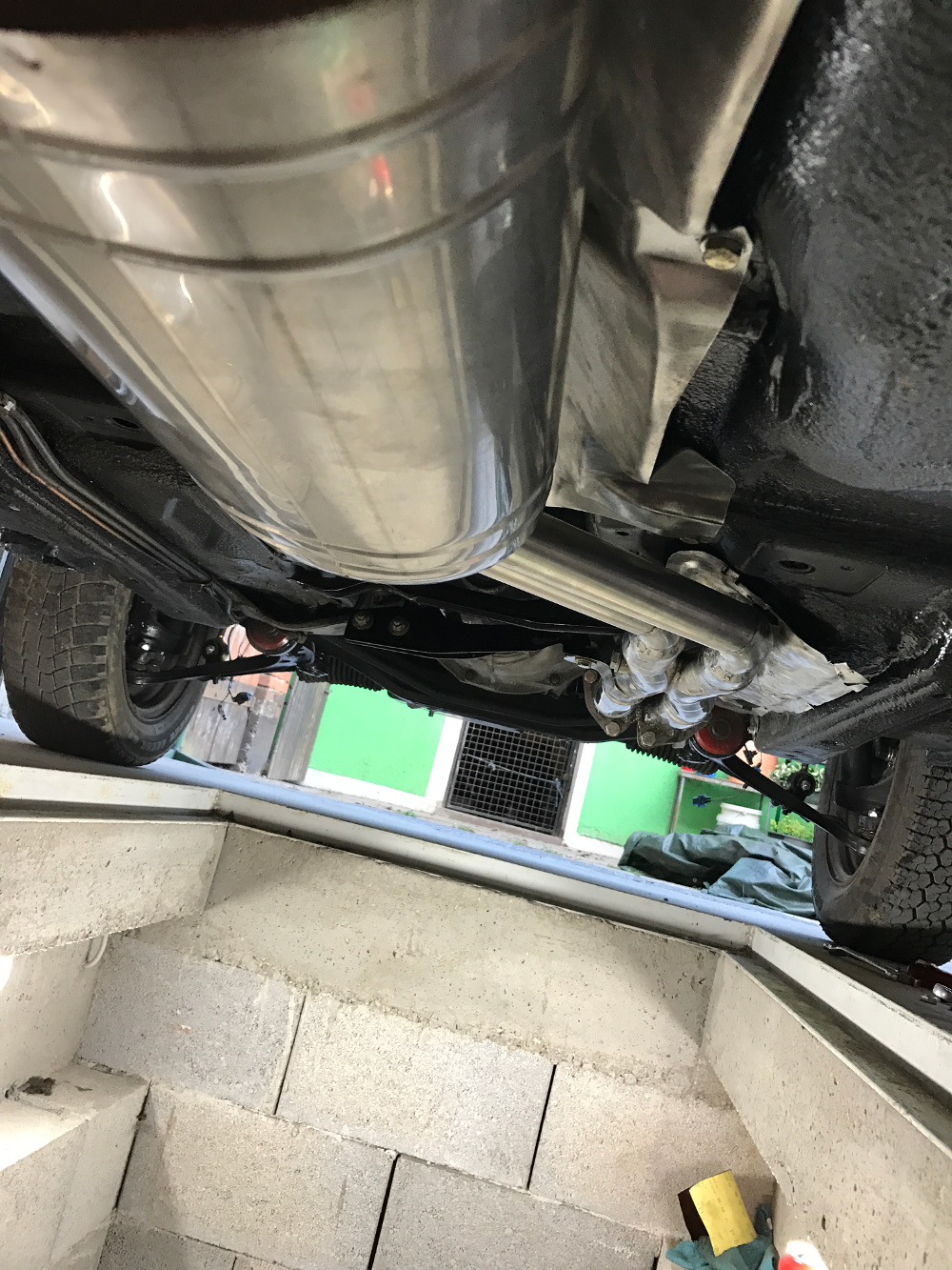

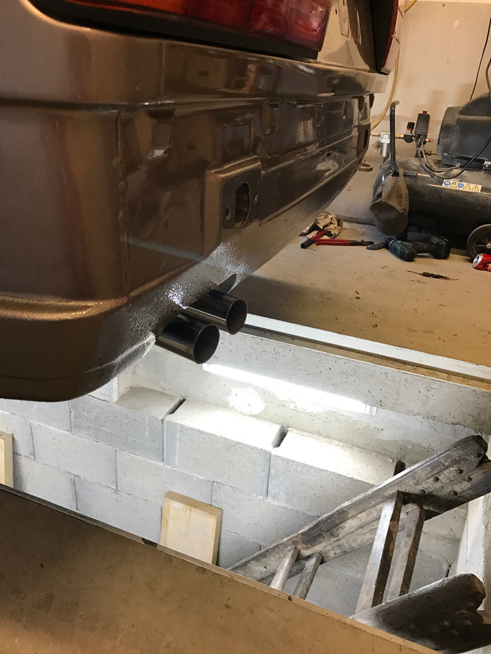

Malo napredka: uspel sem naredit kompleten izpuh. Mislim da je kr dobro izpadel, edino kar morem zamenjati so izpušni nastavki na zadnjem loncu, ker se mi zdijo malo premali. Sedaj so fi 50, mogoče če dam fi 60, 65?
Po dolgem pregovarjanju je tudi motor zalaufal :D Sprva je bila zanič bencin pumpa, kar sem tudi nekako pričakoval (hvala uporabniku nicjasno, da mi je posodil njegovo), no potem pa sem ugotovil, da je šlo vseh 6 injektorjev rakom žvižgat :shock: . Menjal sem jih z injektorji M52 in sedaj motor deluje BP.
Zaključka izpuha?
Zaključka izpuha?
Fiksno zmontiran izpuh

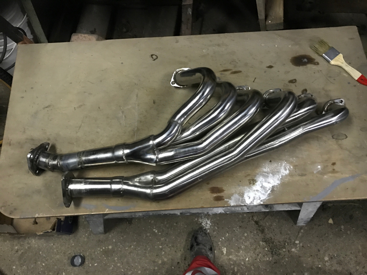

Dodelani kolektorji
Dodelani kolektorji
zegler
Posts: 554
Joined: 03 May 2015, 16:02
Avtomobil: e21
Re: 1987 BMW E30 - Rjavko
Post by zegler » 18 Apr 2017, 07:06
:shock: WOW sem ti kr malo faus da si tako v nulo zvil cevi za izpusni kolektor KAPO DOL. Te lahko zagnjavim za zvit nekaj cevi ko bom delal update na mojem ? 8-)
