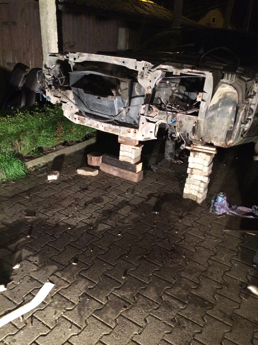

Prav pridejo tudi stari tlakovci

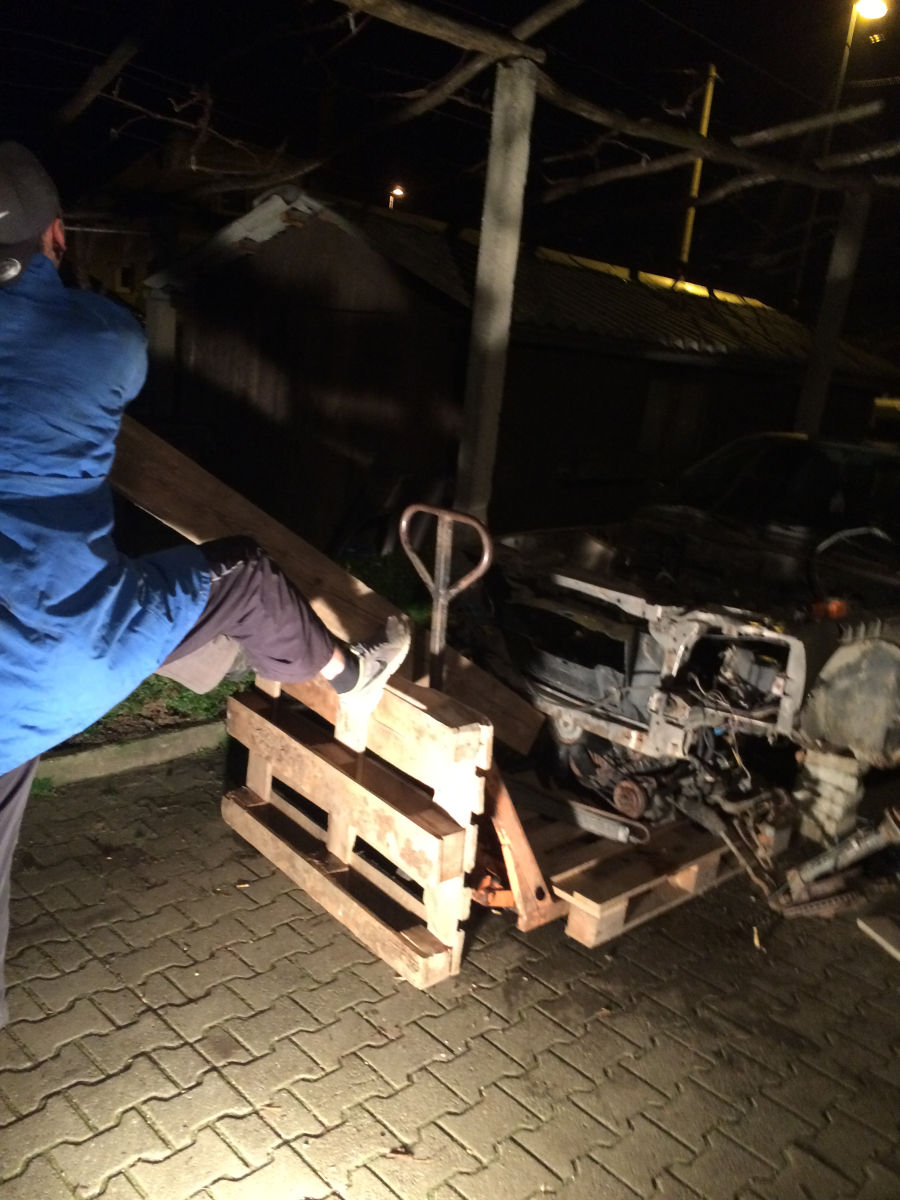

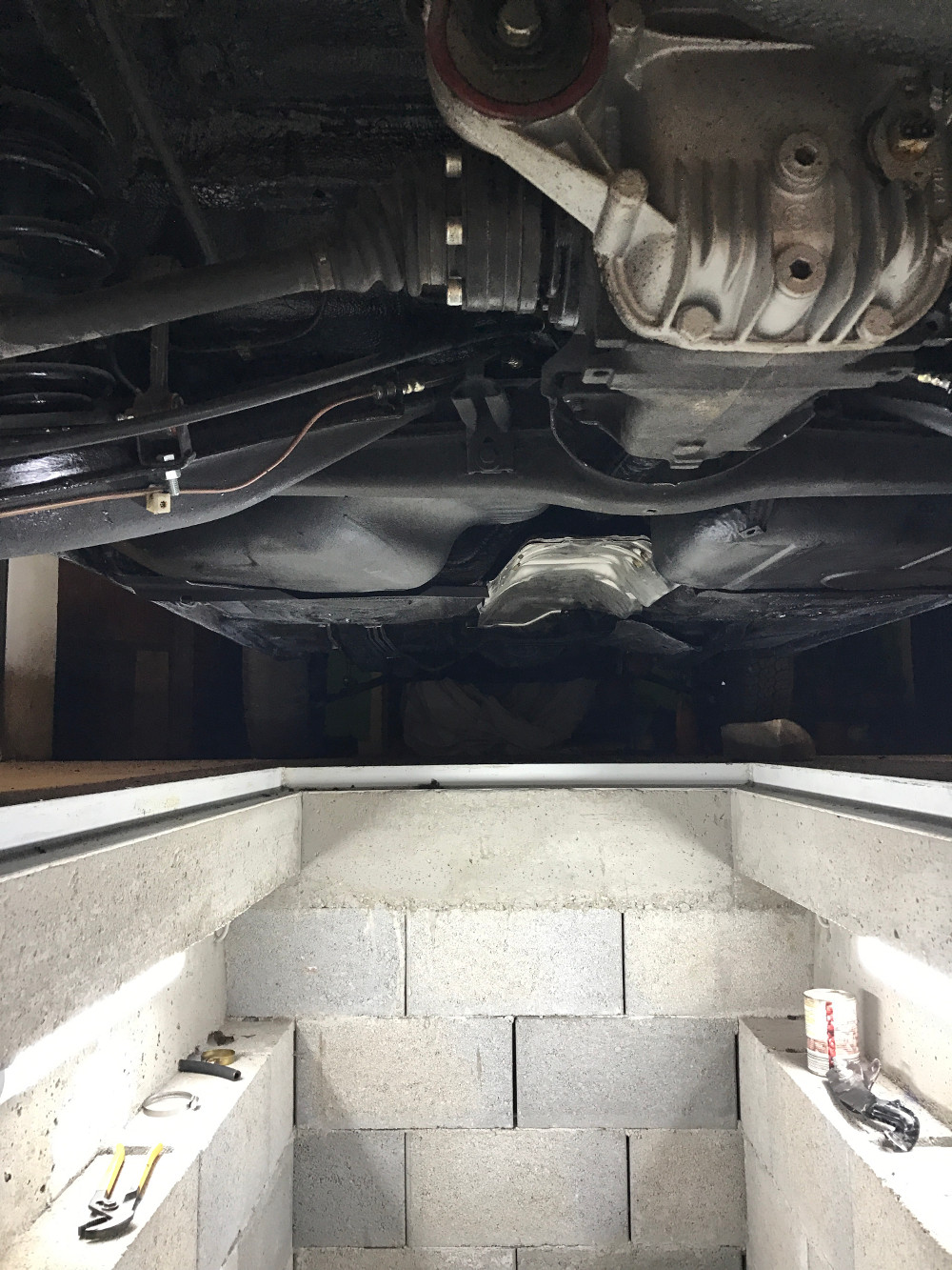

Tudi brez dvigala se da :D

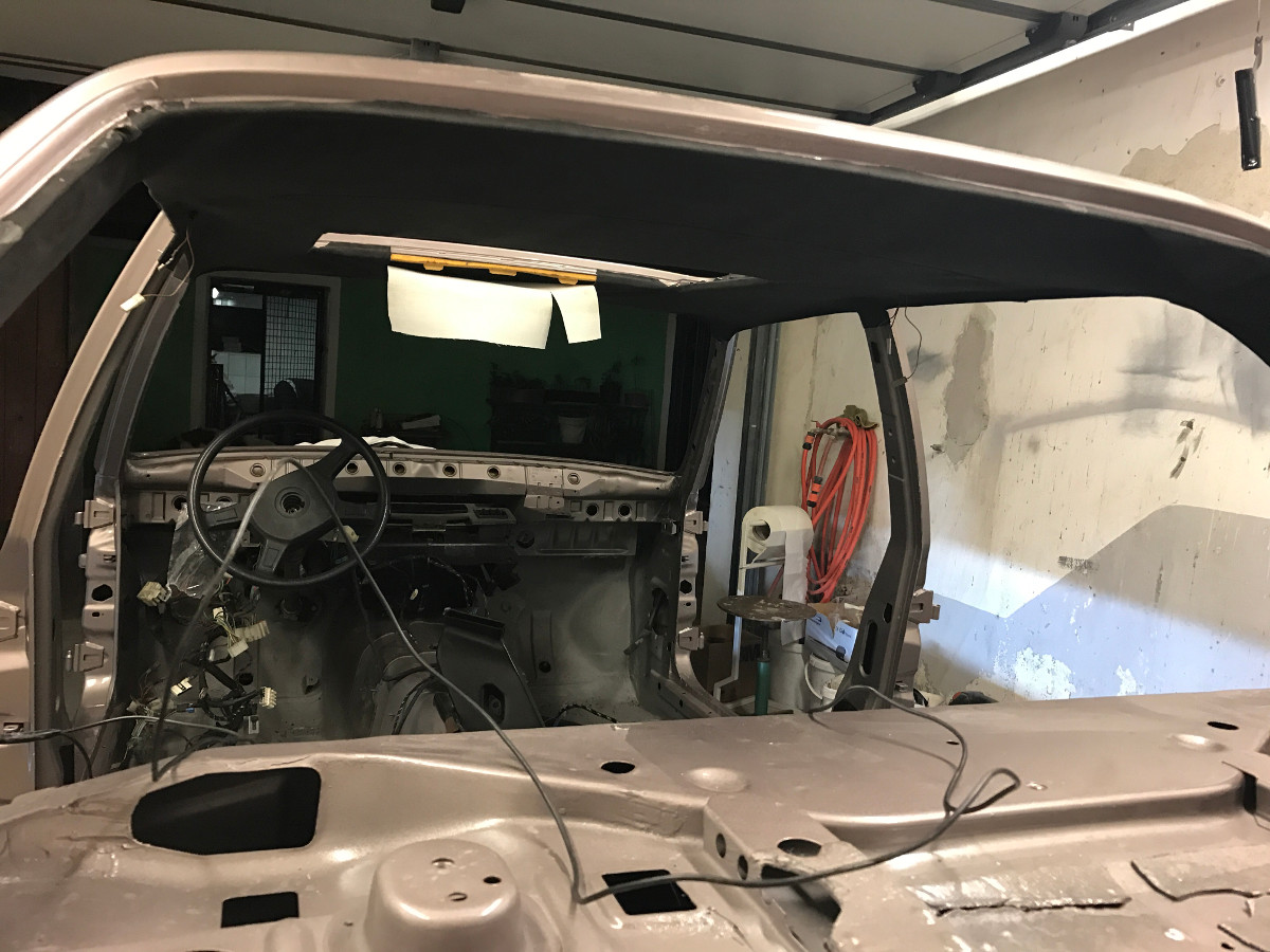

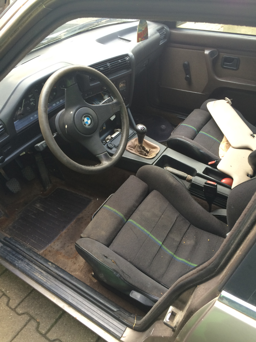

Notranjost
Notranjost

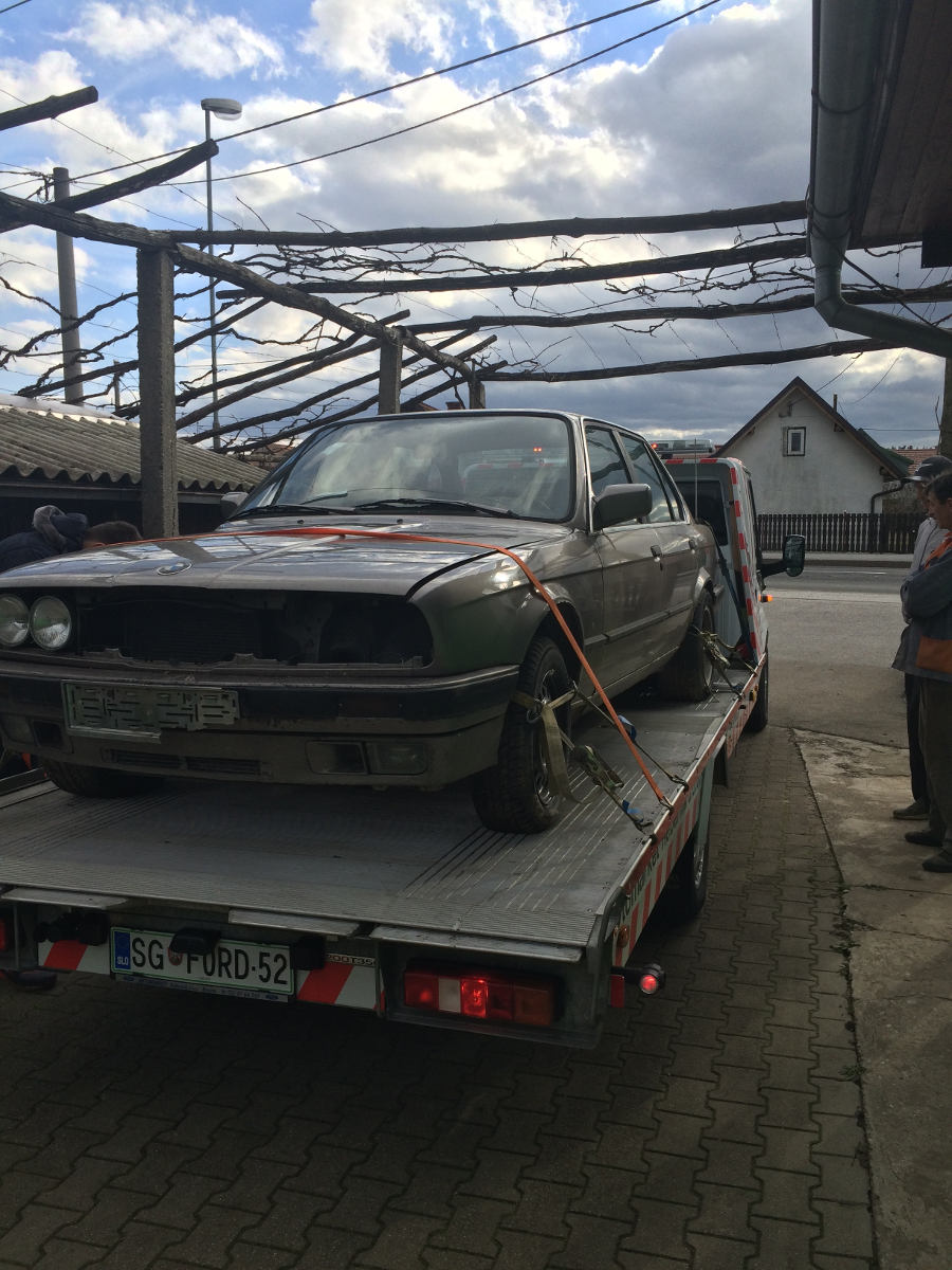

Pristanek doma :)
Pristanek doma :)

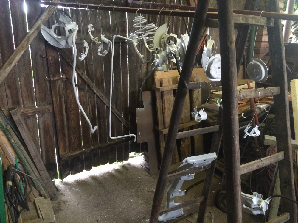

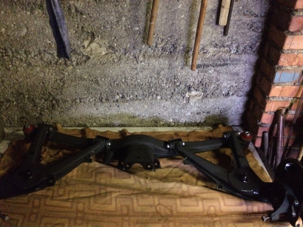

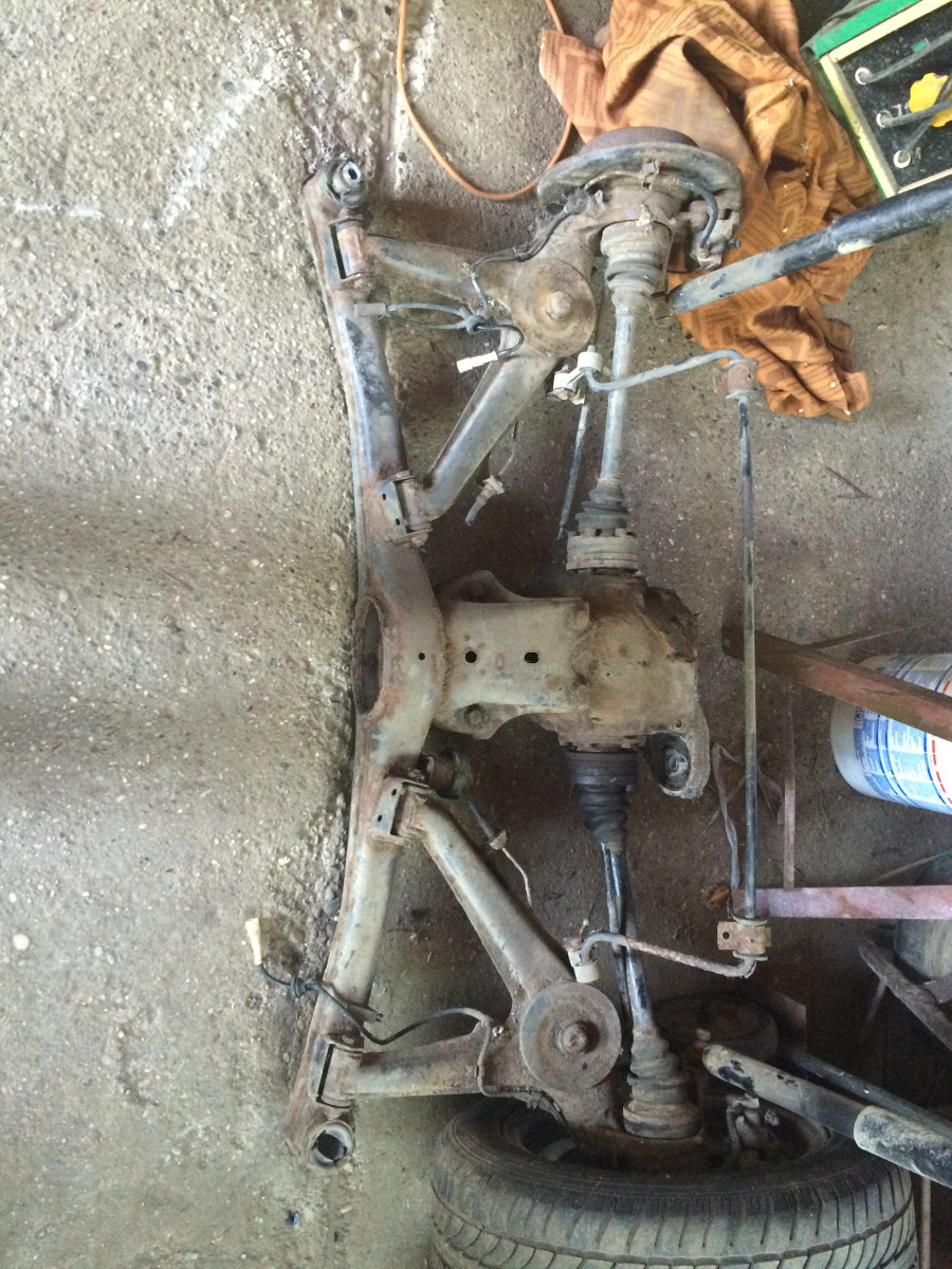

Sem se rajši posvetil podvozju, katero je speskano in pobarvano z 2K temeljno barvo (priporočam vsem, top zadeva), nato črna in pa seveda na koncu body. Strongflex deli so nadomestili preperele gumjaste dele, ter naredil sem tudi popis vseh vijakov, ki so potrebni za podvozje, tako da če kdo rabi imam word datoteko in jo lahko pošljem na mail. Stestiral sem tudi peskalno pištolo iz bauhausa in morem rečt, da je dokaj vredu stvarca, sicer gre počasi in potreben je vsaj 200L kompresor, ampak nosilci na plehu so speskani vsi.

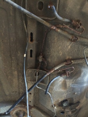

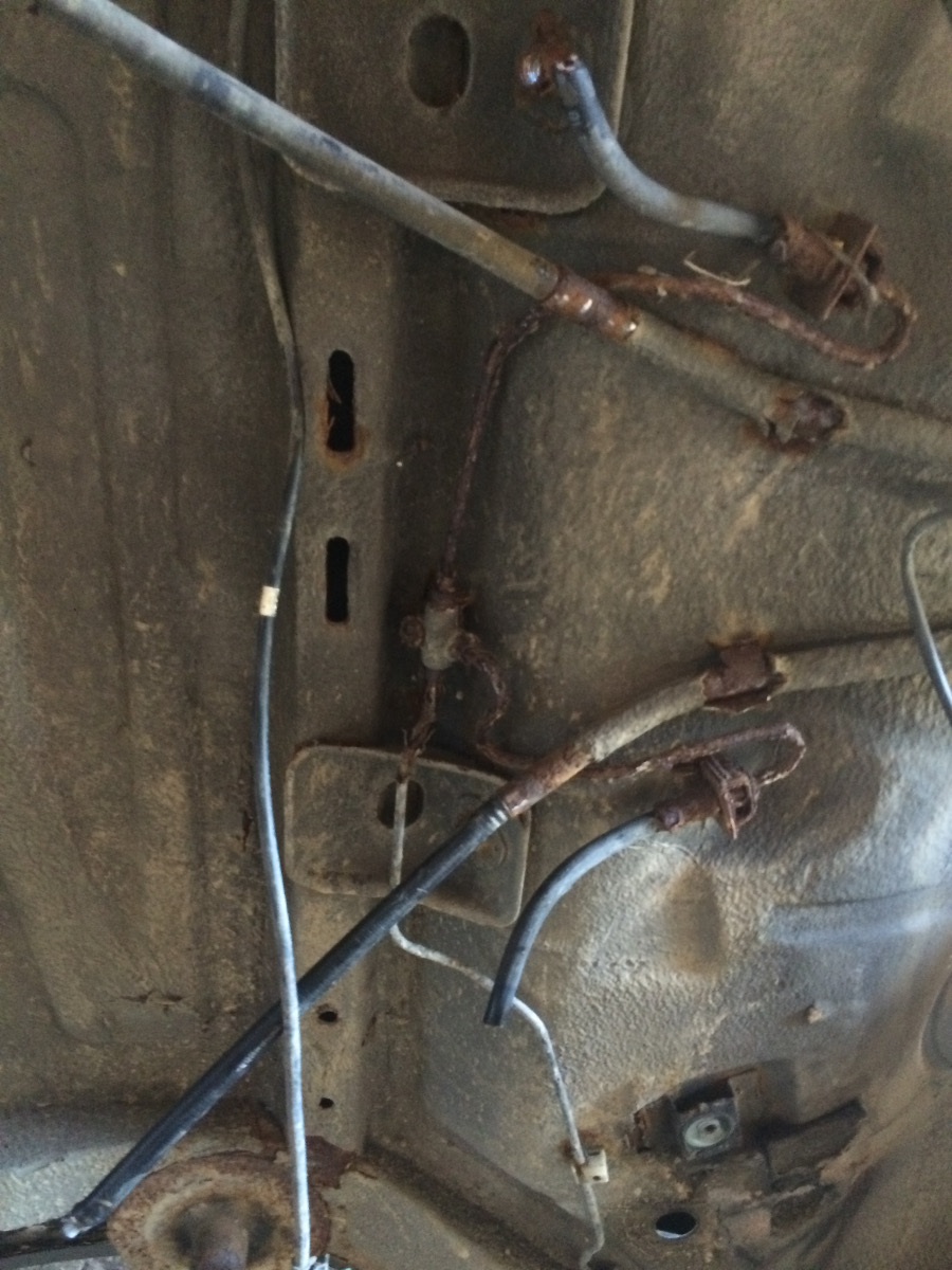

Rjaaaa
Rjaaaa
6 let trave naredi svoje

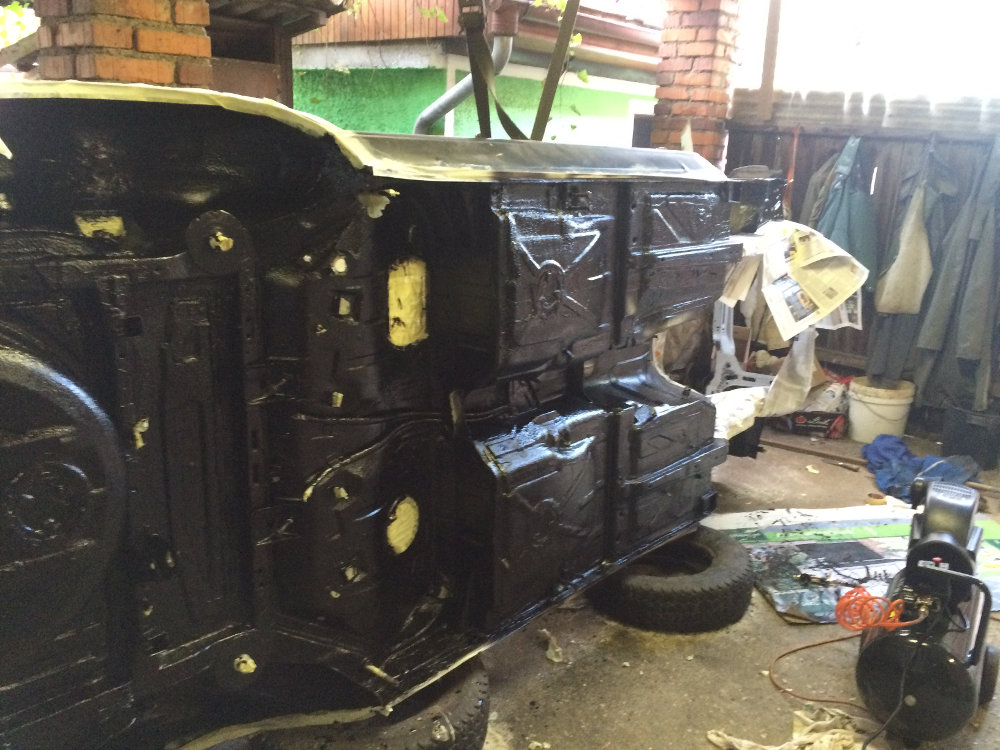

Temeljna barva
Temeljna barva

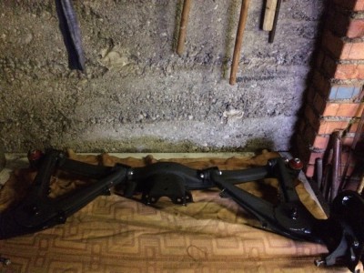

Zadnji most v bodyu
Zadnji most v bodyu

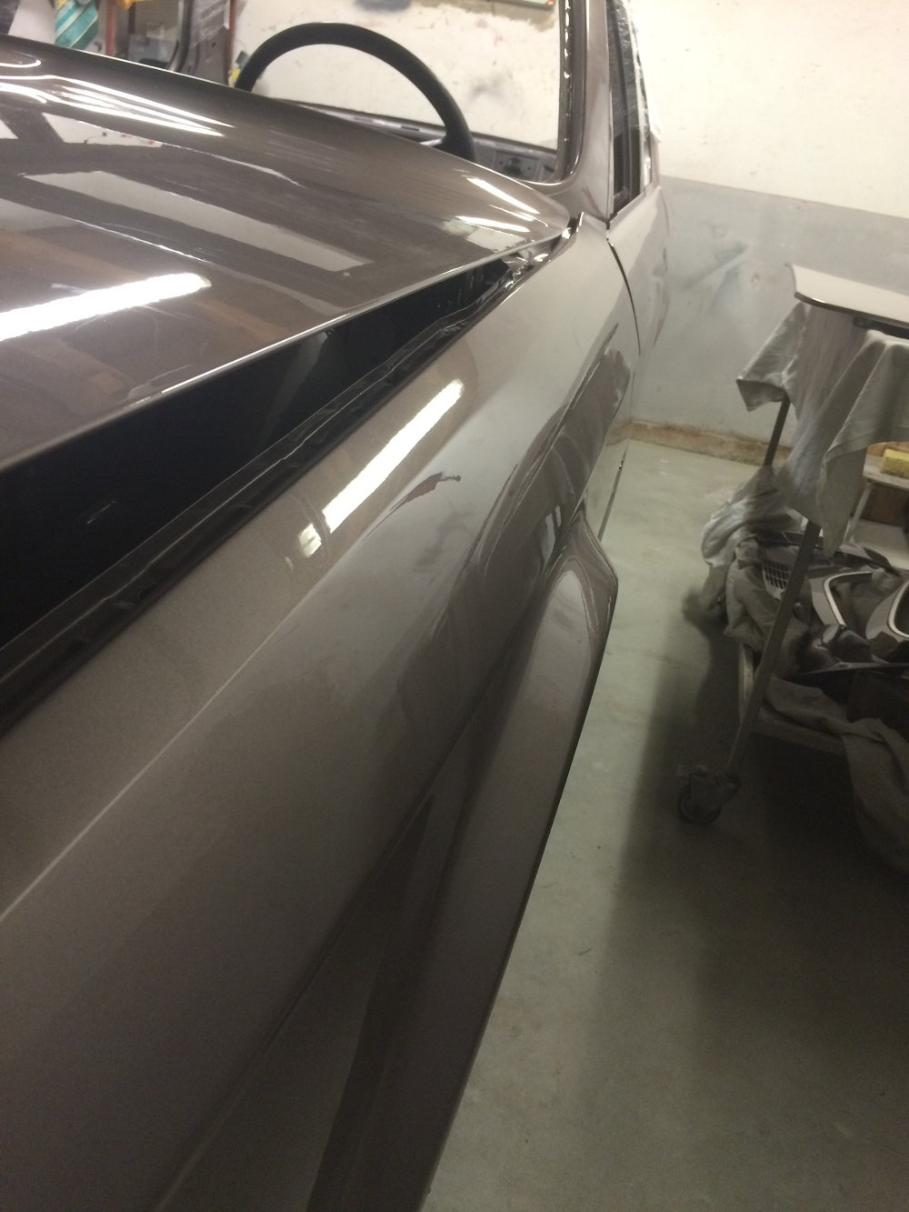

Malo updejta. Ličarijo sem delal sam, oziroma priprave na barvanje (kitanje, brušenje, filer, body), samo barvanje pa sem prepustil strokovnjaku. Prejšnji teden sem tudi uspel namestiti nov strop iz alcantare, ter napeljati elektriko :D

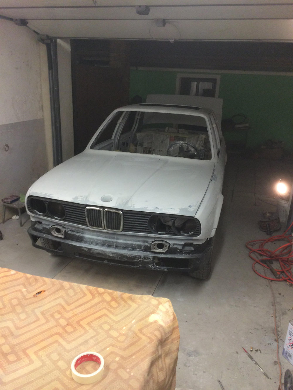

Testno sestavljen
Testno sestavljen
Še "mehka" barva
Še "mehka" barva
