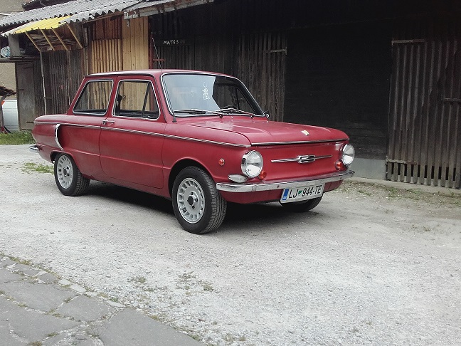

Ne vem ali bi pustil avto original ,ali bi naredil nekaj v tem stilu.

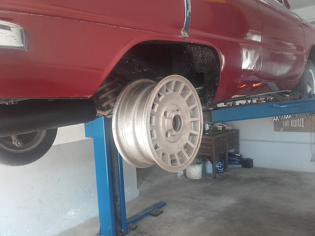

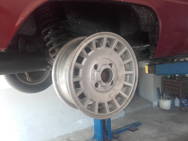

Pa moral bi narediti posebne nastavke, ker ima Zaz čist svoj sistem za privijačenje kolesa. Mam že naštudirano, kako bi to izvedel, sam bi rabu enga dobrga pa pocen drejarja, ker je treba naredit 4 nastavke, pa točno luknje zvrtat, pa sredinsko luknjo pocentrirat ,če ne bom kot bi z jajci vozu. Nastavek je po zunanjem fi cca 250 mm, ker bi se privijačil na original boben, na zunanji strani pa pač srediska centrirna luknja plus luknje z navoji za 4 ali 5 vijakov, ko je to narejeno ,pa še izbrati pravo feltno ,da ne ripsa po blatnikih, ker tele robe tolčt z macolo ,bi bla kar matrunga.
Mam pa tudi načrt ,kako se predela na diske, sam mi je zadeva mal sumljiva, da bi držal, čeprav gor po Nemčij ene trije to imajo. Itak ima avto 118km/h končno hitrost, pr 80 pa že tok ropota, da te kmal začnejo ušesi bolet, tko da ne rabiš diskov.

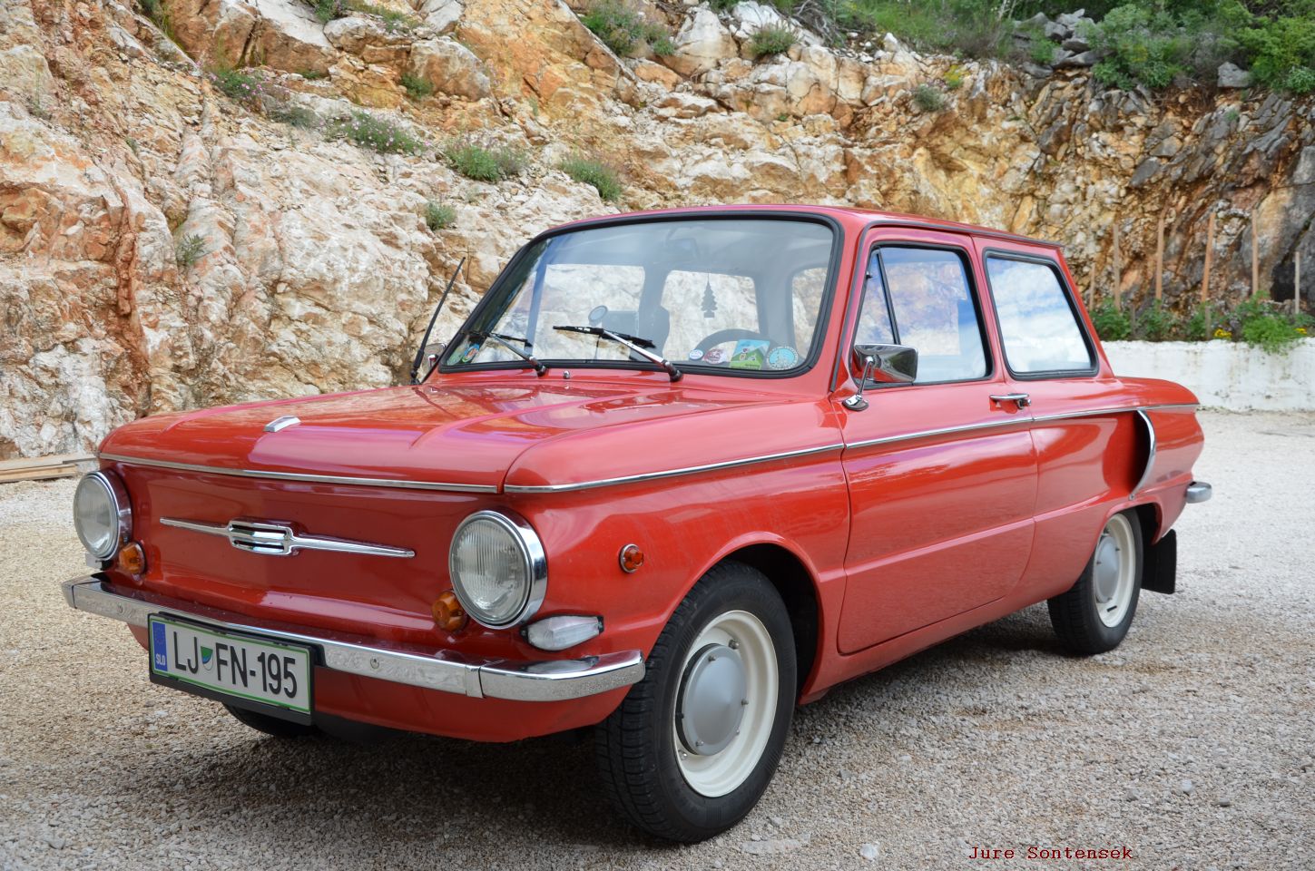

Takole je original, pol gre pa še spredaj lahko 10 cm dol.
Ta je moj prejšnji, preden sem predelal - zadaj sem ga dvignil 5 cm, spredaj 10 cm dol in širil platišča 3cm.

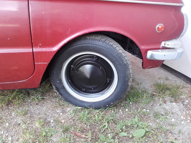

Slučajno naletel, pa sem moral:
:smiley:
Odločil sem se za obnovo končnikov za boljši občutek. So v Vargalnt-u expresno obnovil. Čaka še mal poliranja(glih tok ,da spravm dol bele lise ,ko je bil očitno poliran na soncu) in notranjega čiščenja .pol pa na registracijo, predvidoma začetek septembra.

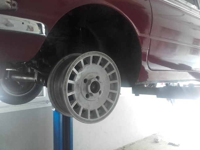

Ne nima 4x108, sedaj ko sem končno najdu feltne, ki gredo zadaj pod rob blatnika (bo šlo vseen mal na tesen), sledi izdelava vmesnika za te feltne, tko da sedaj bo pasal gor vse od Forda, kar je dovolj ozko, da gre pod zadnji blatnik in pa seveda original feltne, predelava bo narejena tako, da se bo lahko ob gumi defektu dala gor original rezerva. Sem kar neki časa razmišljal, kako to naredit.
Zaz ima posebne feltne, med vijaki je 4x300, pa še privijačijo se na zadnji strani bobona. Ja mal bo treba prilagodit.
Poglej na sliki.
4x300?! :open_mouth:
To je še 2x hujš ko zagorčeva osemka z unimi glupimi 3x150 ki jih ni nikjer za dobit :laughing: :laughing: :laughing:

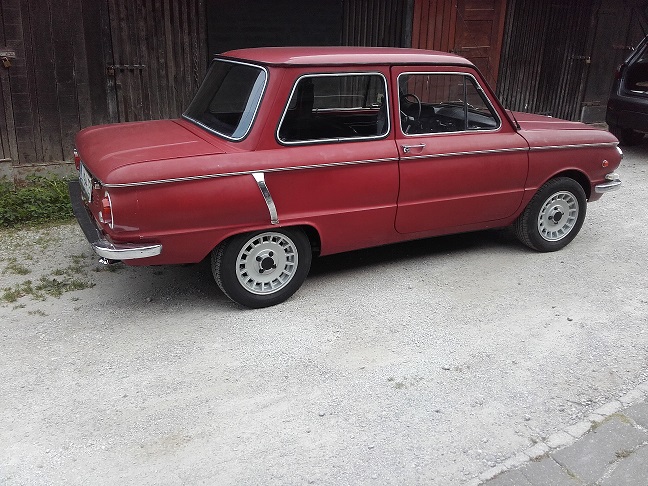

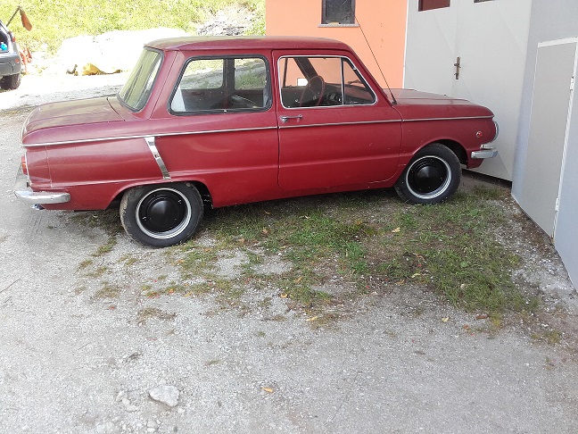

Končno sem našel čas, da sem peljal avto na homologacijo in ga registriral.
Potem pa takoj montaža teh feltn.
Avto žal spredaj ne gre nižje.
Zdej pa z njim na kak pir, ko bo cajt. Poliranje sem prestavil za kvapavemkdajbocajt.
A se bi šlo potruditi s kakimi period correct litkami ali pa poširjenimi pleharcami. Avto v osnovi ni nek presežek lepote, te felge pa mu niti slučajno ne naredijo usluge :blush:
Glede da ima spredaj isto premo kot hrošč bi moglo to drsat s podom po tleh. Nižane premnike rabiš.
