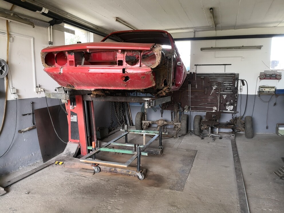

Drugače, da ne bo samo video material z zamikom in da lahko vidite napredek tut pred videjem in kako rečemo je tokrat še malo slikovnega gradiva. Kaj se zadeva okvirja oz vozička je sedaj tako, da je narejen na fabriške mere vpetja, tako da je neka orientacija tukaj že. Lidl plazma dela čudeže - “platle” za vpetja so se rezala iz 10mm debele plošče ko puter. Dol sta šli aksi, ki sta v nezavidljivem stanju, sedaj pa se marinirajo načrti kako najbolj smiselno narediti “längträger-je” in prečno ojačitev ki je zgnilila. Pig mašina/abkantarca ni voljna obdelovati 2mm in več, tako da se iščejo alternative - nekaj idej je. Je pa pred bauhausom bila gužva kot da delijo zastonj kaj (sem se odpeljal mimo), Merkur, ki pa ima železnino na Studencih pa je bil zaprt tako, da zdaj je treba najti pleh. Idealka za prečnik bi bilo, če bi se dalo najti omega profil ( U- profil z zavihanima zgornjima robovoma navzven) ampak dvomim, da bo sreča. Krake dela en mož v DE in dobiš 2 za okoli 700 eur in ima dokaj zanimivo rešitev kaj se tiče notranjega dela. V originalu je v notranjosti U profil, ki je oblečen v pleh, ker pa se po celi površini stikata pa zadeva rada crkne - se je malo odprlo kraka in gre z notranje strani gniloba dokaj visoko. :think:

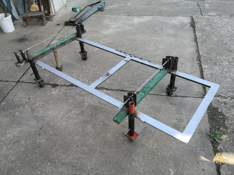

Vmes se je končal voziček na mere in šel na avto. Avto se je vpasal v luknje, ki so bile na vozičku po fabriških merah s tehnične risbe - nekaj mer se je potegnilo ampak se je vpasalo. Na voziček se je dodalo še 2 dodatni vpetji in sicer zgornje vpetje sprednjega mostu. (se da videt na prihodnjih slikah).

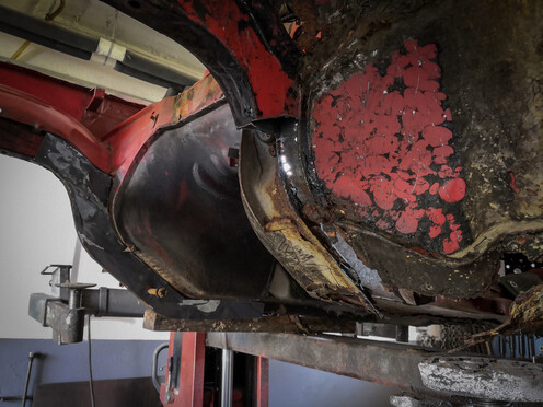

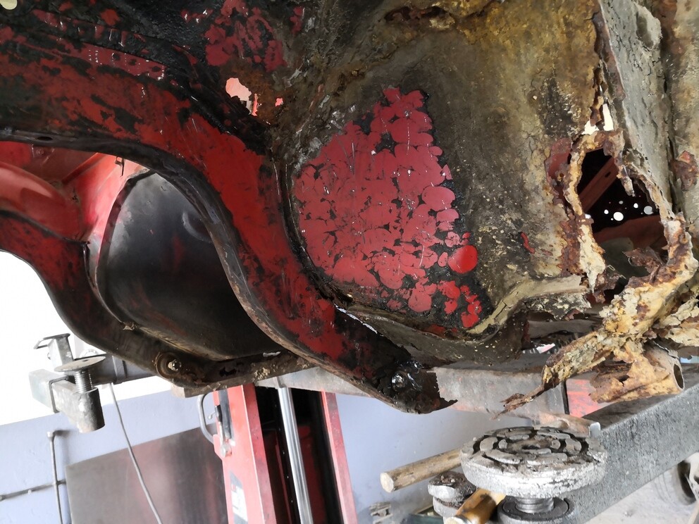

Nato se je odprlo prečnik, ki poteka za traverzama, ki je bil gnil in nato po sovoznkovi strani izdelati šablono in fliko.

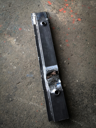

Naredile in izbile so se tudi luknje, da bo originalish:
V nadaljevanju se je testiralo ujem s prototipom ravnega dela traverze:

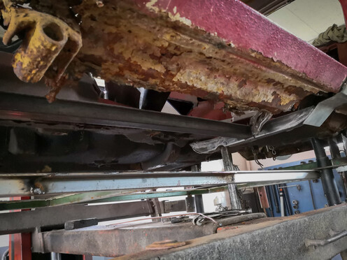

Dodatna upora je bila zapikana na prag, saj je notranjost praga gnila in nimaš kam pritrditi prečnika na zunanji strani.
Odstranjevalo se je plasti blata in bitumna:

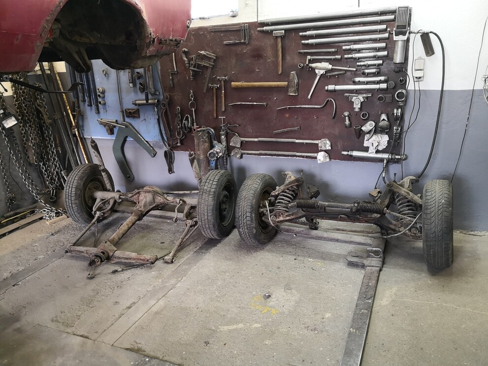

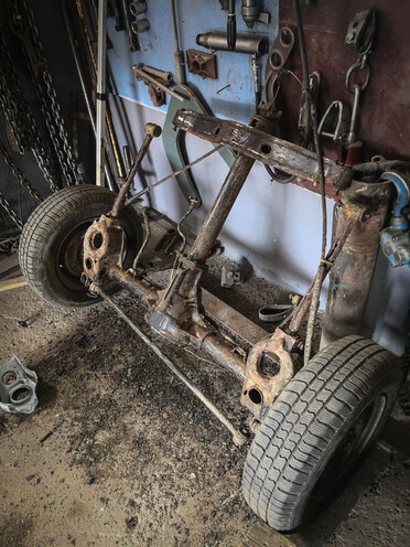

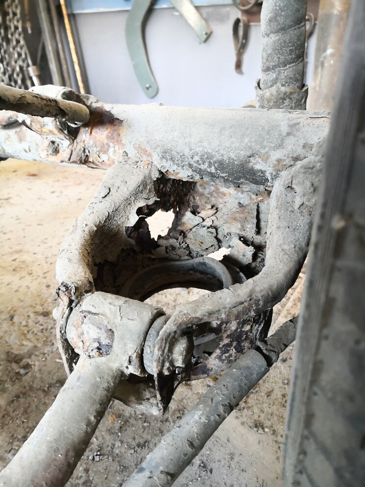

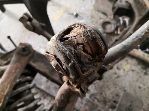

Potem je na vrsto prišlo grobo čiščenje zadnje akse, ki je imela na sebi polno svinjarije:

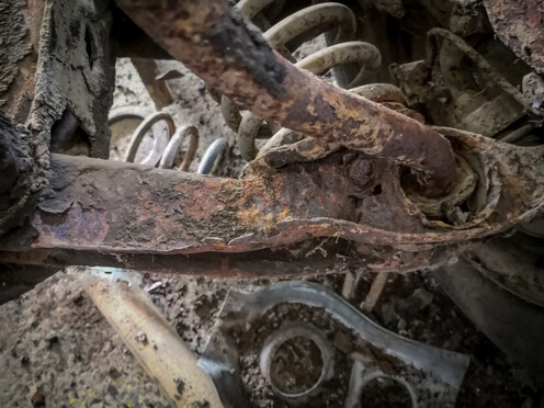

in pregled stanja sprednje akse, spodnji roki sta obe luknjasti:
zob časa:

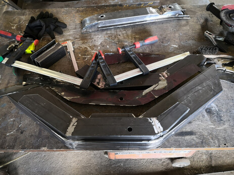

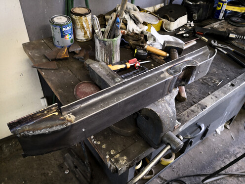

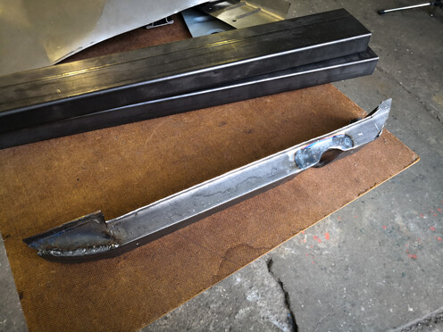

Nato pa se je začelo posvečati krakom oz chassis rails / längträger-jem. Štartalo se je s šablono, profili in vizijo. :slight_smile:

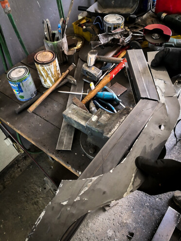

nato nekaj merjenja in rezanja ter verjenja:
Odpiranje profila za zunanji plašč, notranji viden poleg.
in potem po preoblikovanju:
Na zunanjega se je zapikalo podložke, ki bodo distančniki in mesto punktiranja na zunanjega. Vsi elementi sestave so bili zaščiteni na delh, ki so kasneje nedostopni. Na krajih spajanja s cink sprejem, drugod pa primer + rdeča barva (robovi za punkitranje bodo zbrušeni na frišno in posprejani s cinkom pred montažo).

in pripravljeni kraki za montažo:
Ne kaže, da bi zmanjkalo dela kmalu :smiley: Z očetom sma pridna te dni in napredek je počasi že viden ampak sma komaj na začetku. Najprej so na vrsti konstrukcijske reči, potem pa ostali pleh. Dvižnih točk ni bilo mono dobiti ko sem naročal, zdaj pa so spet na voljo ampak bodo kar DIY saj bo hitreje. Je pa problem da vsak build thread ima neko svojo varianto, eni bolj elegantno in podobno originalu, eni manj. Ampak bomo tudi to uredili. En teden že montiram video pa še kr ni konec, zato sem se odločil postreči s slikami, da ne bo kdo mislil da se kavč žulim… :laughing:

A kose delaš pa kar iz tankostenskih profilov? A ni to predebelo? Men se to zdi že skor kot šasija od Landroverja, al je blo že fabrško tako debelo? :wtf:
Dejansko je kar močno narejeno že v originalu, ja. Tudi reprodukcije nemcev so 3mm notranji in 1mm (ali 1,5mm) zunanji. tukaj gre za 2x 2mm. original pa če se ne motim je zunanji 1mm in notranji 2mm razen ob firewallu je 3mm ali nekaj podobnega. Glede na original mere, glede na reprodukcijo in možnost preoblikovanja sem zalo šel v to smer. Je pa marsikje precej debel pleh na teh avtih, sem bil kar presenečen. :slight_smile:
