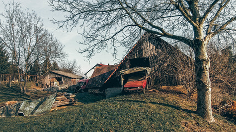

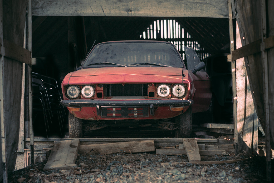

Ko je Vectra oddelala svoje je po njo prišel mož, da jo odpelje na odpad. Po nalaganju vektre smo šli na pijačo, kot se spodobi in tema je nanesla na avte. Povem, da imam e21 pa da sem ga uredil, oče pa reče da pa še zmeraj ni to to, ker si pa želim manto. Človek mirno reče da mu pa ena manta leži v skednju že kar nekaj let in da naj pridem kaj pogledat. Grem do človeka po felne in gume z vektre in ga primem za besedo, da pogledava Manto. Sprehodiva se stran od hiše, mimo šare okoli skednja do vrat. S polivinilom na hubi in deske na njej stoji avto mojih sanj. Pogledam avto, notri je tema in koliko sem na hitro posvetil s telefonom in pogledal, avto je slab ampak stari - Manta!
Grem domov malo premislim, zagnjavim očeta da greva še enkrat to pogledat, pokličem moža in reče da ni on reko da to proda. Mu rečem da pridem samo pogledat pa se bomo že vse zmenli tam, da ni panike. Drugi obisk, malo temeljitejši pogled ob sončku, ki je svetil skozi vrata v skedenj. Domov premislit. Če še vam do zdaj ni jasno - sem dokaj skeptičen človek. :problem:
Vmes zvem za še eno manto, grem gledat v Avstrijo - avto slab, cena pa previsoka. Vmes zvem za še eno, šel pogledat (ta bolj za dele kot kaj druga), se prodala. Pokličem človeka, kdaj pridem da se zmenimo za avto, rečemo datum in grem tja. Pridem, prvo probamo domačo travarico in začnemo sklepat posle. Posel ni bil sklenjen, ker je bilo potrebno urediti papirje, saj se je včasih to tiščalo sem in tja, nekdo je še nekaj šušmaril s papirji in ta mož, ki mi jo je prodal dobil avto z nepoštimanimi papirji. Se pozanimamo v vmesnem času, najdemo lastnico na katero je pisan, ded se vsede v avto in gre njej na dom, se zmenita vse in ji objasni kak je avto prišel do njega, ona pravi da ni panike da bosta uredila, ona je na ta avto pozabla že leta nazaj - čez nekaj časa prepišeta (zaradi nekih zdravstvenih težav se je zavleklo par dni) in uredimo dokumentacijo. Evo, ded me pokliče, vse je zrihtano pa da cuknemo zadevo iz skednja pa naložimo. Končno, po vseh kolobocijah se peljem tja da naložimo avto in da je končno moj! :smiley:

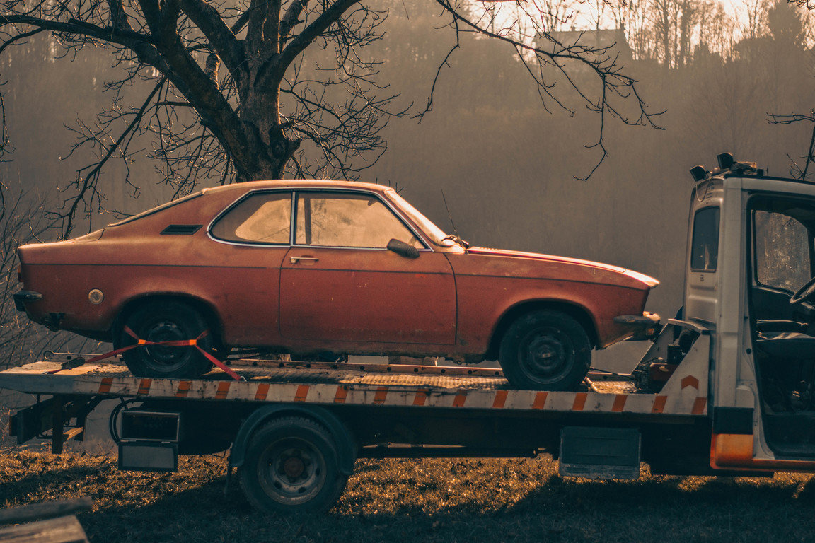

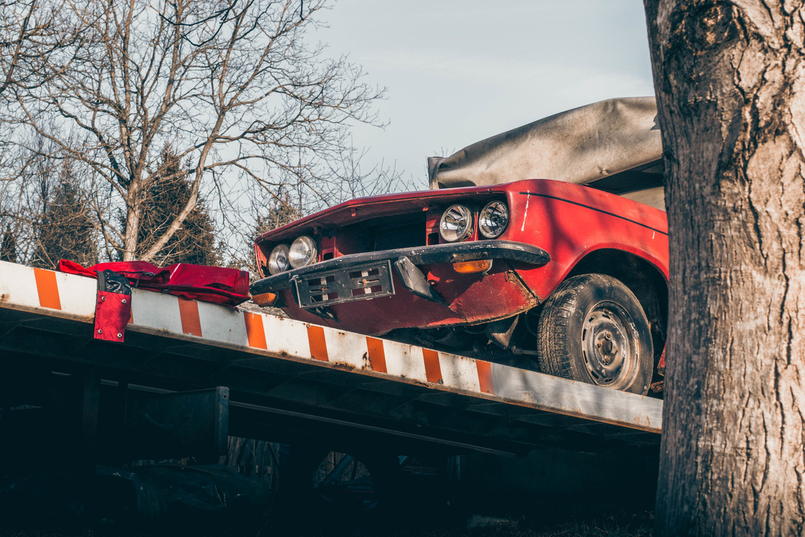

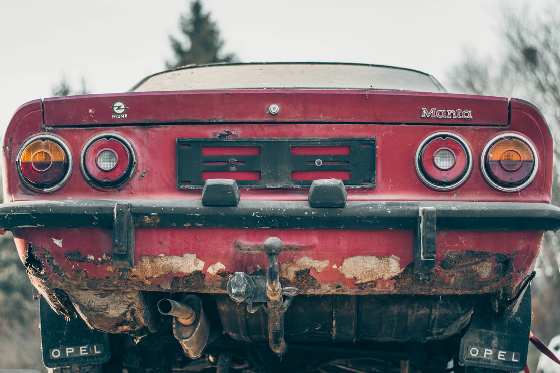

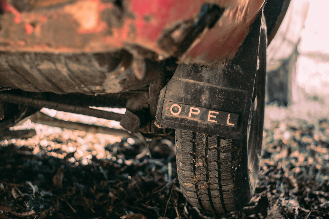

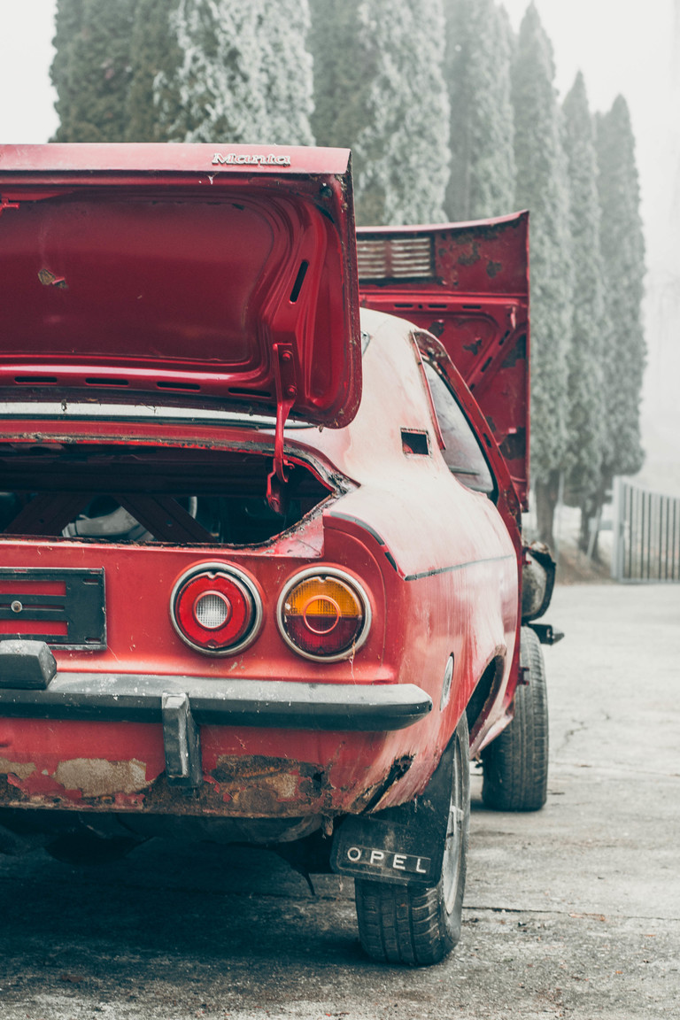

Prvi potiski avta so poskrbeli, da smo z auspuhom nasedli spodnji rob vrat skednja, vtgali auspuh in ga piknili not z zadnjim loncem tako, da se je zakajlal za most - vrhunsko. Po prepričevanju z udarci lesega “štafla” je se rjast lonec vdal in avto je bil 1, 2 ,3 na vleki. Punca je šklocnila nekaj slik in posnela nekaj video materiala. Sledil je prepis in prevoz na lokacijo razstavljanja vozila. Danes je sledilo odstranjevanje šare iz avta - podrobnosti sledijo v naslednjem javljanju. Za zdaj pa nekaj slik od dneva prevzema:
Osnovne informacije: Opel Manta A z 1.6N s 50kW (68 konji). Nazadnje videla cesto leta 1999 nato pa pristala v skednju kjer se je v tem času premaknila iz enega skednja v drugega v razmaku par metrov. Skozi svoj čas je bila registrirana v Mariboru. Barva je pomoje signalrot (?). Avto ima obratomer in dodatne števce pod radiem.Slike pa povedo stanje, bom pa vsekakor moral biti priden.

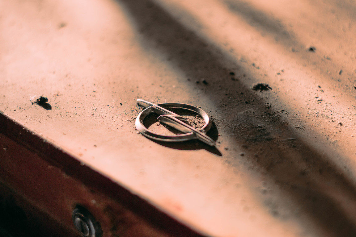

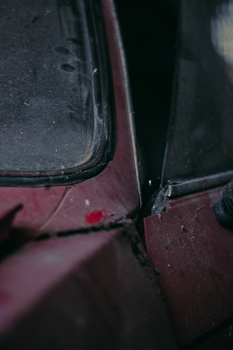

Avto je bil po moje pošprican sicer, saj se recimo nekje lušči dol barva in je spodaj rdeča (glej 3. sliko, tisto ni ščiščen del ampak je odluščena stara barva), kaj se tiče pleha pa ne deluje nekaj dosti delanega, se ne vidi kakih flik, tudi nekih netanih alu plat po podnu ni kot je blo na e21, fiberglasa tut nisem nikjer videl tako da je kr fabriško. Sem pa že poskusil nekaj hrčkat ampak je kr suša s kakimi zanimivimi cihi in getragi… :think: Ne me zdaj pod pritisk dajat s tvojimi pričakovanji :laughing:

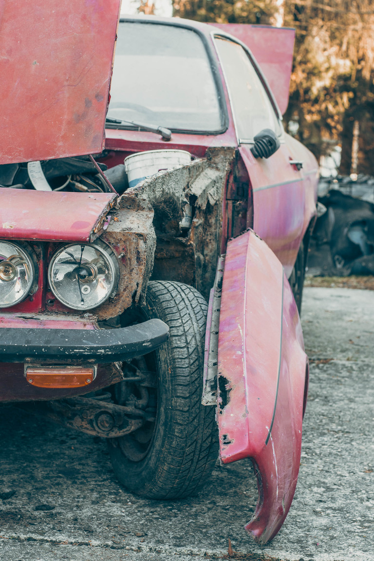

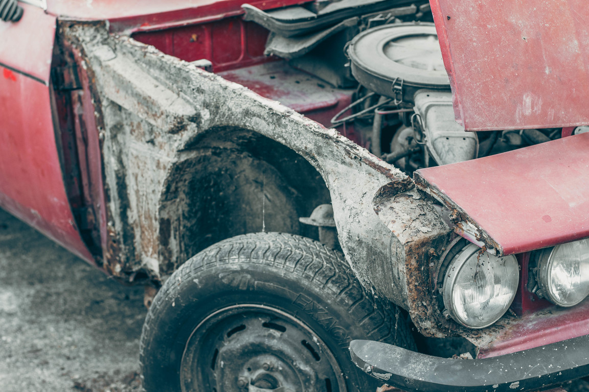

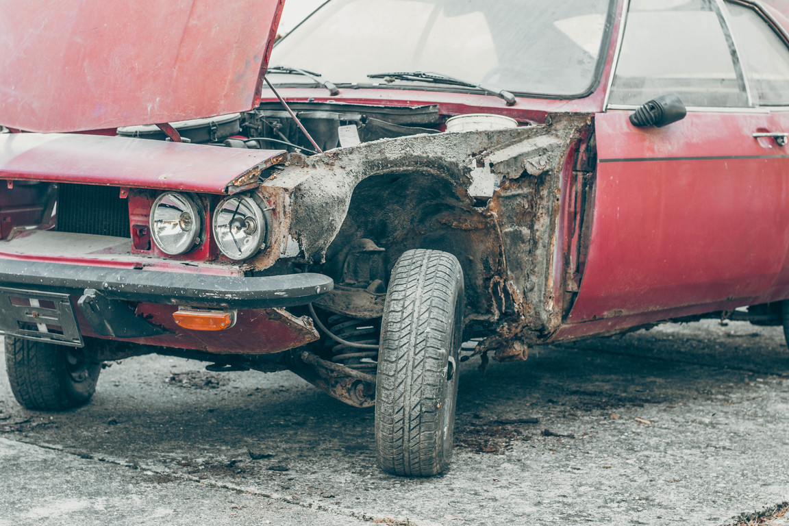

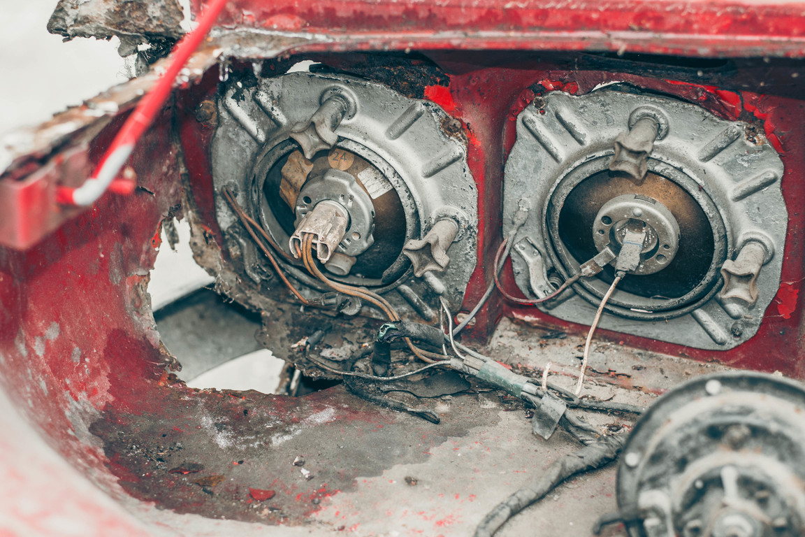

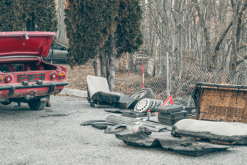

Evo dela se nadaljujejo na mantari, začelo se je trgati avto narazen. Najprej se je vrglo ven notranjost, potem blatnike, zadnje stranske šipe (ki so žal fiksne in ne popout, ne vem če je pfl verzija z vijačenim b stebrom imela zraven odpirat že, ali samo novejše..), vrata so šla že dol, čeprav zgornji pant na levi strani povzročal nekaj preglavic, sprednje luči ven itd.
V avtu so se našli zanimivi kosi - našel sem kompletno sprednjo masko, pragove in zadnje zunanje obrobe. Našlo se je tudi za vedro orehov, ki ne vem ali so bili razsipani s strani prejšnjega lastnika sli so si prinesli noter kosmati stanovalci.
Pod tepihom je vidna v veliki meri površina na kateri avto stoji :laughing:
Avto se je razstavljal zunaj v mrzlem, primarno da vržem vse ven in da ne potisnem avta v delavnico in imam pol kake hišne ljubljenčke not. Po nekaj dneh na minusu je spraznjen avto zdaj v garaži, kjer se bodo dela nadaljevala na toplem.
Posnel sem nekaj slik, ki jih prilagam - sem pa tudi nekaj malega snemal, in razmišljam da bi za tiste, ki si želijo bolj podrobno slediti obnovi dajal tudi videe na youtube, sploh glede na to da je relativno malo vsebine gor za te avte, v kolikor bi bilo zanimanje.. :think:
Evo, počasi nadaljujemo z razstavljanjem in že stopam v fazo iskanja delov za avto. Moram reči, da je kar precej drugače kot pri BMW, kjer se mi zdi, da je napram razpoložljivosti delov proti oplu skoraj tako, da ti dele mečejo v hrbet za bavarce. V ta namen bom tudi v malih oglasih odprl temo, v upanju da ima kdo kaj ali ve za kje kaj. O:)
Se pa zmeraj bolj kaže obseg dela in globina projekta, vsekakor ni presenečenje glede na to da sem ga videl v skednju pod telefon lučko in nabasanega s svinjarijo. Je pa jasno videti, da je bil avto že pobarvan in to cel, tudi pod stranskimi šipami, štoki itd.
Klasični “kdo je te to delal” momenti pa na vsakem koraku :laughing: Poleg vrat (pant) so še tehnični izziv razstavljanja bile krom letvice, ki so bile zalepljene z dvema vrstama lepila, neko trdo belo lepilo poleg pa še tisto črno čigumijsto za šipe lepit. V takem primeru je pač najboljša opcija potrpežljivost, da ne zviješ letvic pri snemanju.
