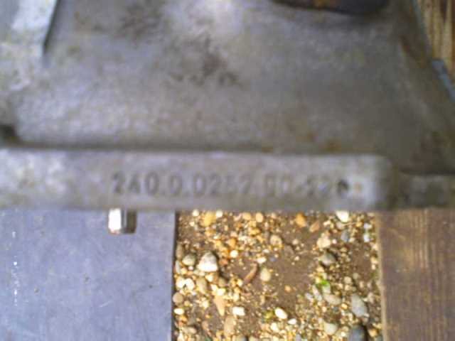

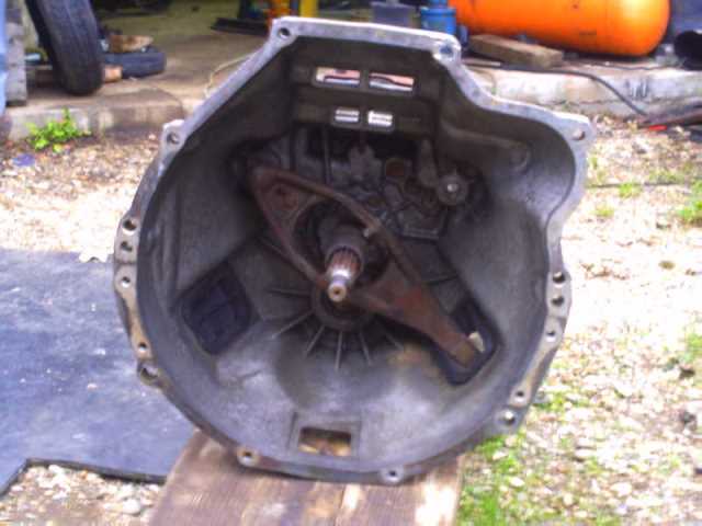

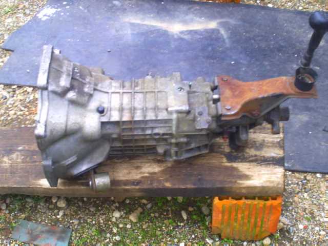

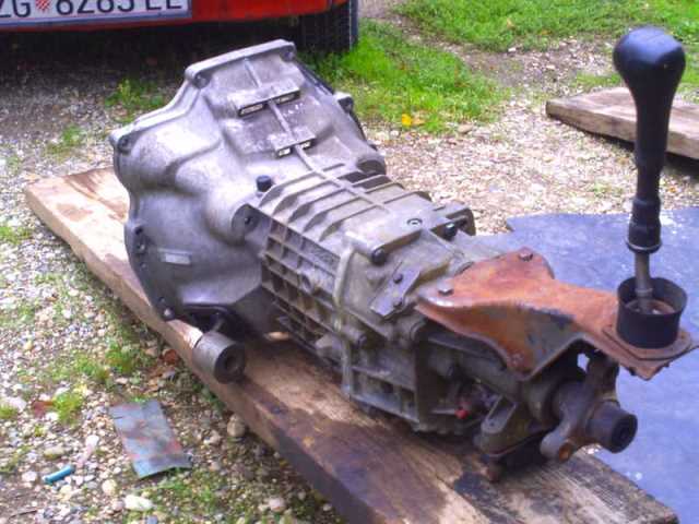

Halo, nabavljam getrag 240.Sosed hrvat mi ponuja tole kar je na slikah.Poznavalci dajte mi potrdit , če je stvar taprava in bo pasala na mojo manto.
Zanima me če se tale križ od zadaj enostavno odstrani in vstavi moja aksa.
Tako je, to je getrag 240. Tisti kriz naj da zraven, ker potem te ripne uporabis na tvojem kardanu (g240 ima sirsi fi izhodne gredi kot stiristopenjski). ![]()
Ja, to je to!

Zvon za ta menjalnik ne obstaja
Getrag240 ima zvon fiksno ulit v ohisje od menjalnika. Edini nacin “upasovanja” G240 na ohv motor je z adapter plato. Nimam pa pojma potem kako zadeva izgleda s sklopko in podobnimi dodatki ![]()
Getrag 265 (vecji, tezji in mocnejsi brat) ima snemljiv zvon, ampak kako pa pase kaksen drug gor pa je spet vprasanje…
Sem videl da dajejo vmesne plate…malo se moram pogledat kaksna je potem kuplunga ter ostalo ![]()

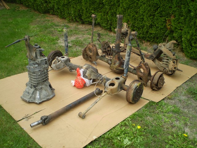

Danes sem bil pri sosedih (HR) v shoppingu, da bom mel kaj čez zimo za počet.Dečki še imajo robe
.Kolega od prodajalca ima baje 16 kadettov
. Obnovil bom kupljeni getrag 240 in sestavil rezervno akso, eno z 3.67 in drugo z 3,89 prenosom.
