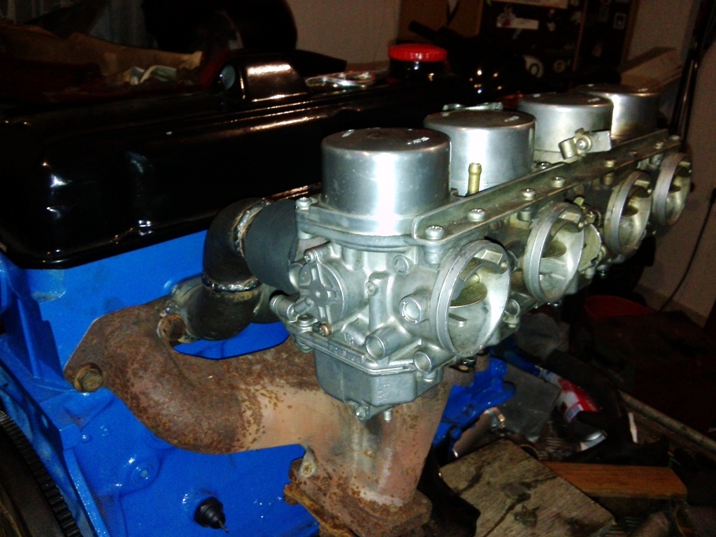

Sej diza je diza razlike so le v velikostih in navoju , recimo orginal skuter 50 ccm ima dizo 0.65 mm , jas mam te fergazarje od honde 900 ccm in ima dize 0.80 mm v orginalu dize pa lahko povrtam do 1.6 mm to pa je enkrat več tako da s tem nebi smelo bit nekih težav , da bi dobil premalo goriva. Bomo vidli ko bom probal motor zagnat:)

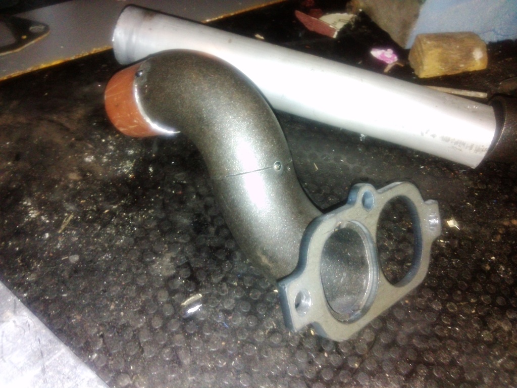

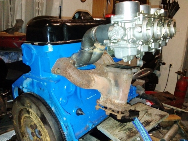

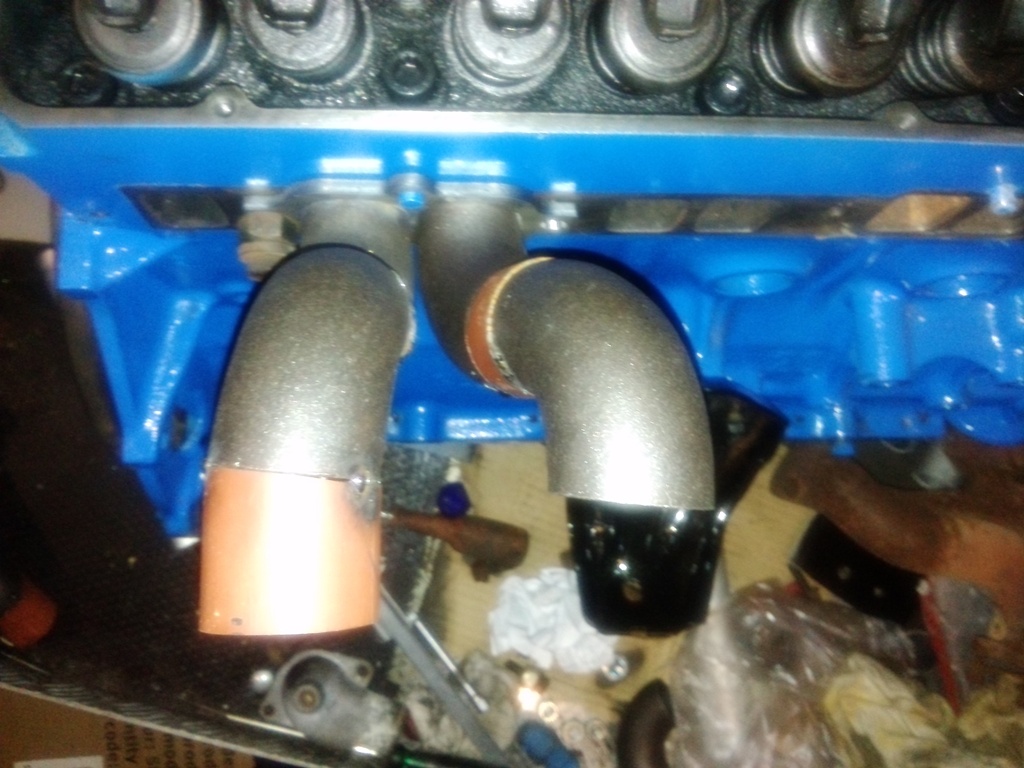

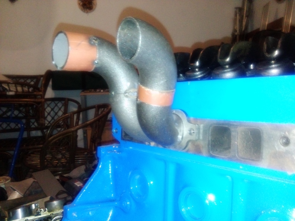

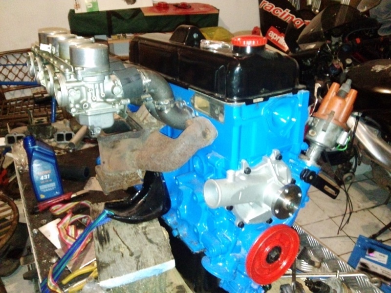

Evo spet se nekaj premikam z temi kolektorji heh :slight_smile: na flančne sem čakal 14 dni da so mi jih izrezali ..
Kolelktorji so pripravljeni tako daleč da bom probal motor zagnat ,da vidim ali bo sploh kaj iz tega ali nič :wink: Narejeni sicer niso nekaj lepo in precizno heh , ker sem vse delal sam zato tut vari niso najlepši.
Si preveril, če vari dobro tesnijo? Da nebi po nepotrebnem zarad falšlufta pihnil kakega cilindra..
