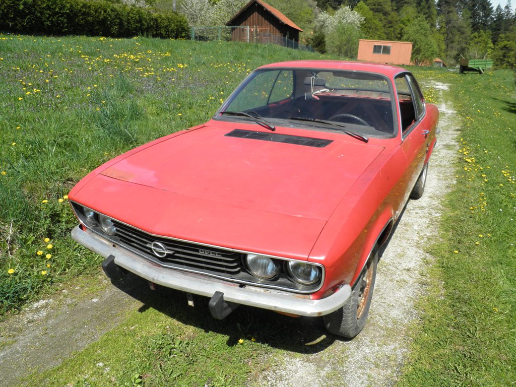

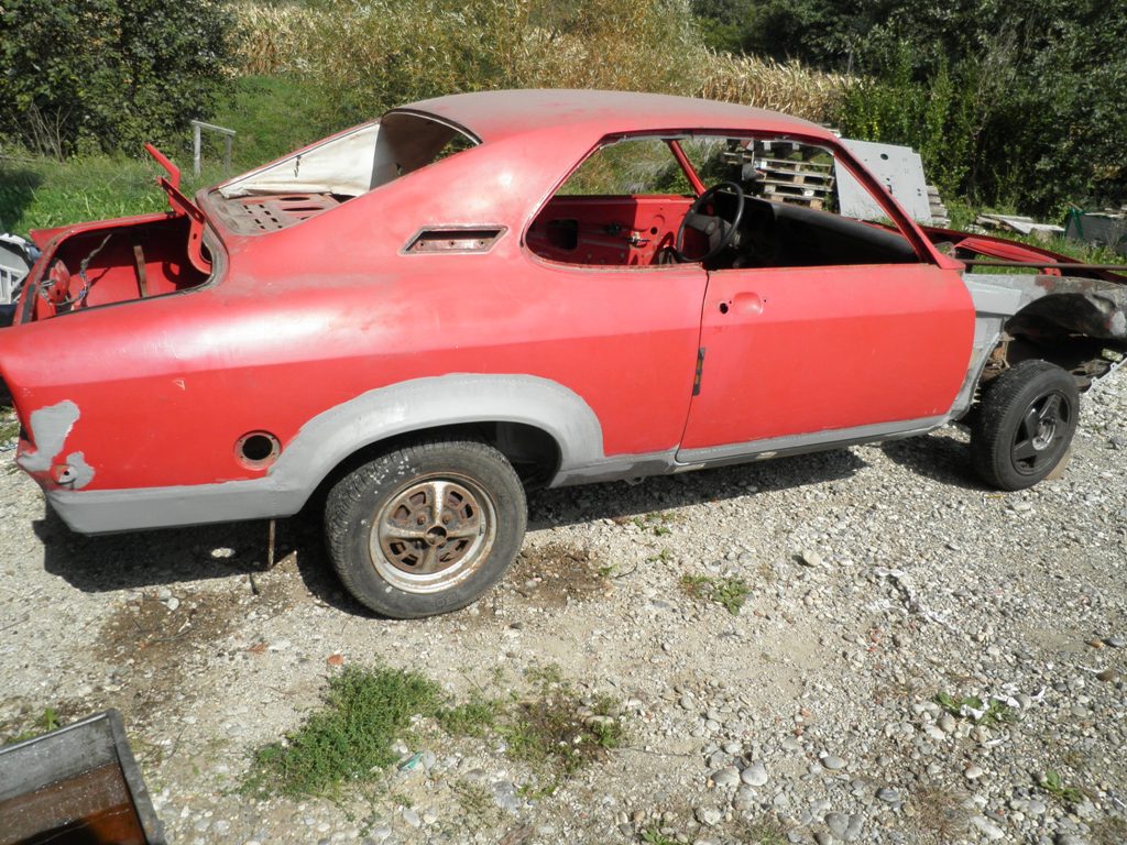

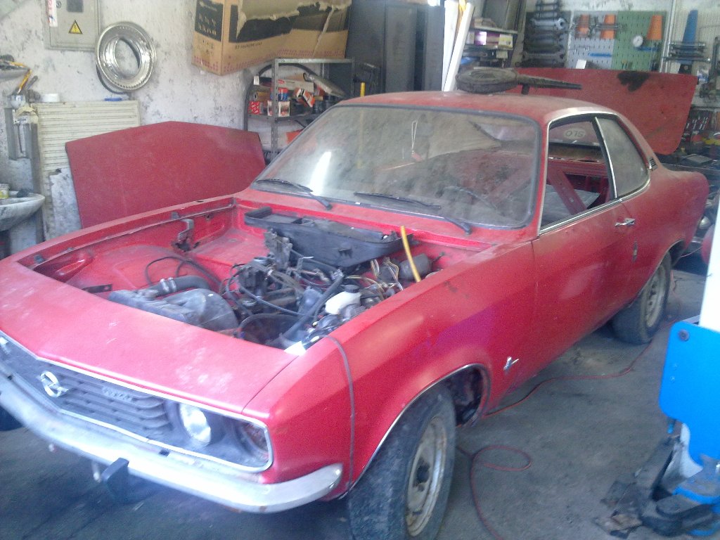

Sem nov na forumu in pokazal bom svojo manto :slight_smile: Ki je trenutno v razstavljenem stanju in je že kleparso urejena sedaj pa čaka na ličarska dela .

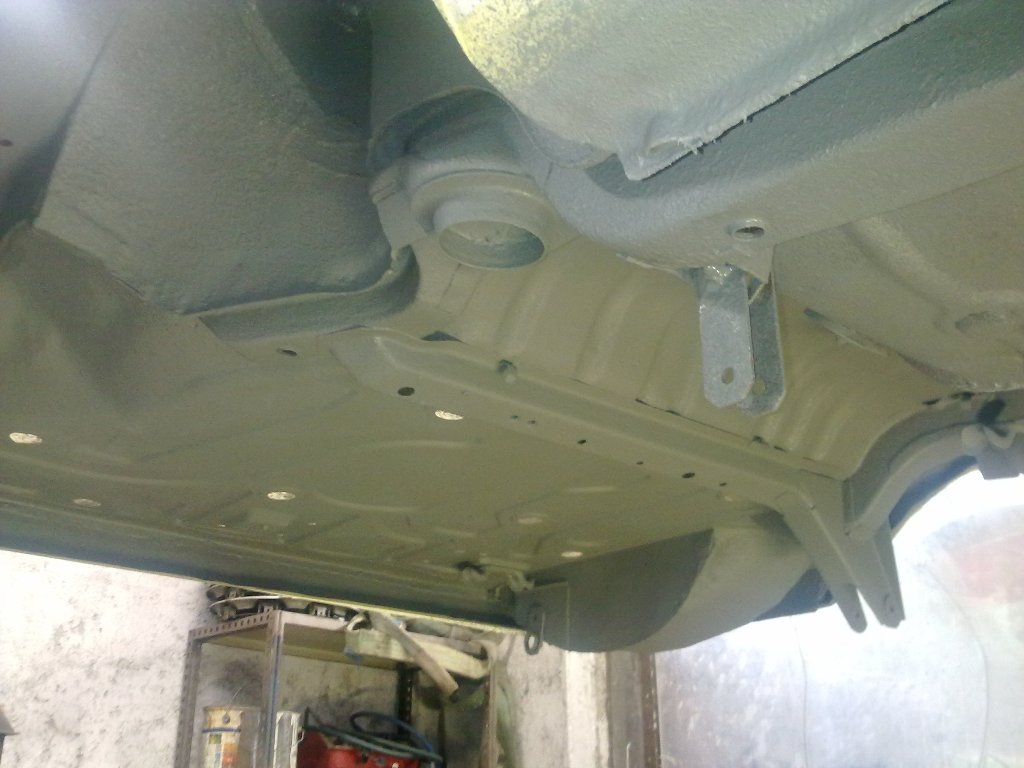

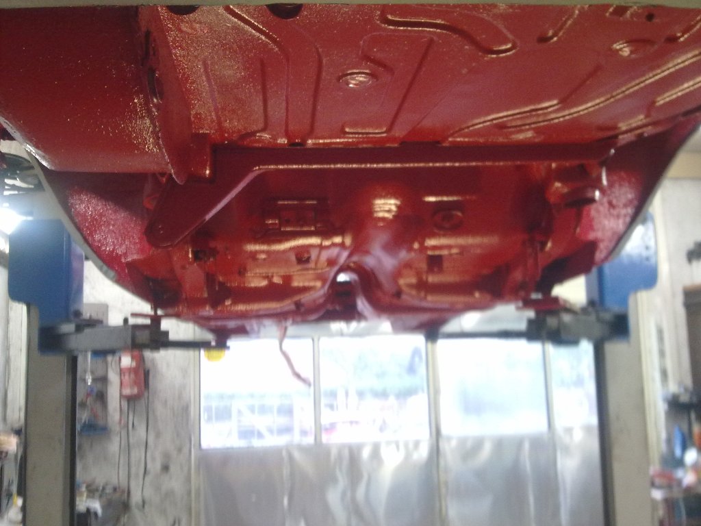

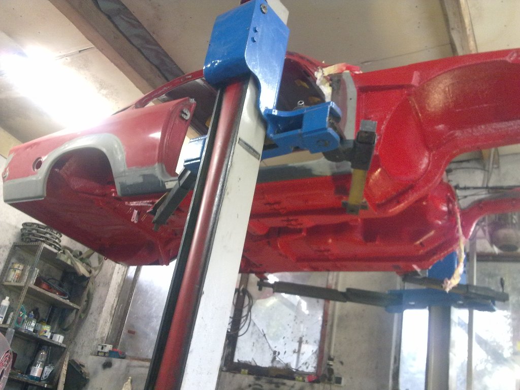

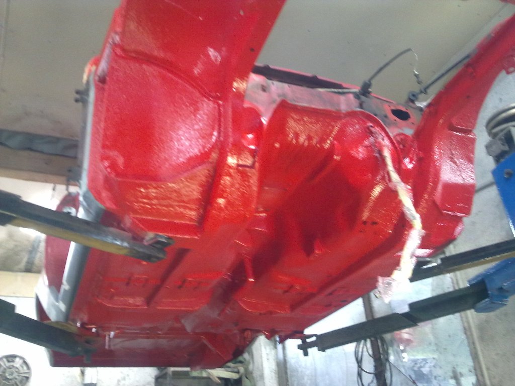

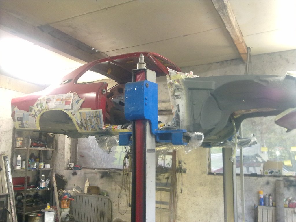

evo nekaj slikic :slight_smile:
Spodaj že skoraj končana , samo prebarva še se in je konec . Potem pa me čaka še prednji most in diferencial :slight_smile:

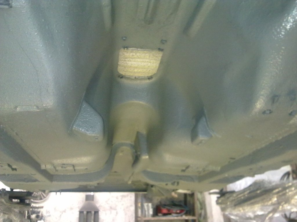

Tako pa je pobarva odspodaj :slight_smile:
