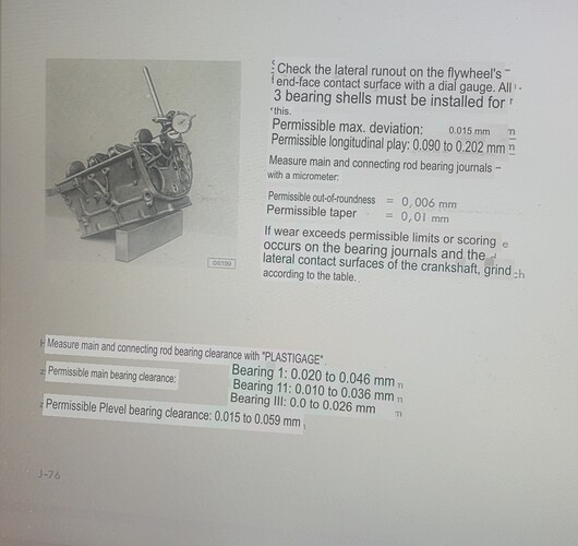

Tkole nekak je bilo tudi premerjeno. Mere ležajev z digitalnim kljunastim, ne s plastiguagom, pomik gredi naprej-nazaj je bil 0.15mm, torej tudi ok, razen max. deviationa gredi na strani vztrajnika nismo preverjal…Vsi deli so bili očiščeni, kanali so tudi čisti, tako da ne vem kaj bi bilo…
Izkazalo se je, da se je od lani malo zvila os v oljni pumpi, na katero pride razdelilna, in ko je sestavljena, jo blokira in se ne vrti zlahka. Senzor olja deluje, lučka se ni nažigala med vožnjo, tako da pritisk je bil ok - novih pump s ene dobi, zato sem našel eno razbljeno v super stanju, in bom uporabil tisto, seveda z novo vzmetjo in novo dihtungo
Kljunasto merilo ni lih primerno za merjenje ležajev. Digitalno ali ne. Al s palstigageom ali pa mikrometri in komparator.

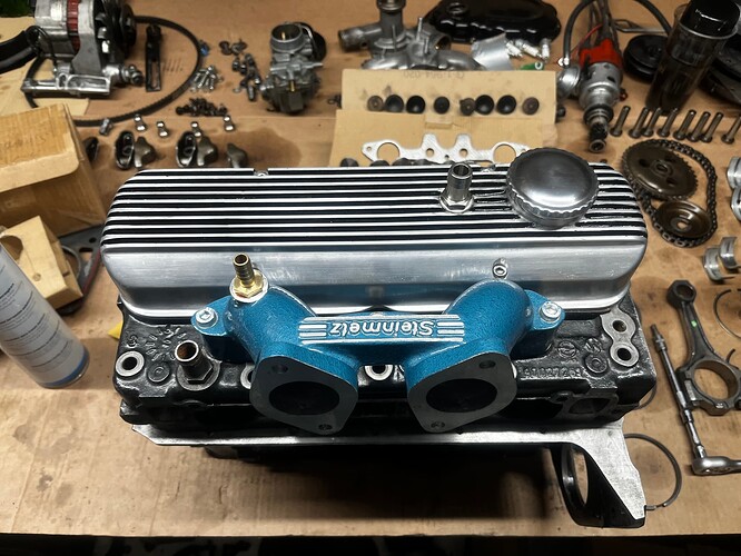

malo novoletno - praznične ohv erotike ![]()
Če ima kdo doma Dellorto dhla za dele, se priporočam, bi rabil dve-tri stvari ![]()
Kok pa tole hudo zgleda! ![]()

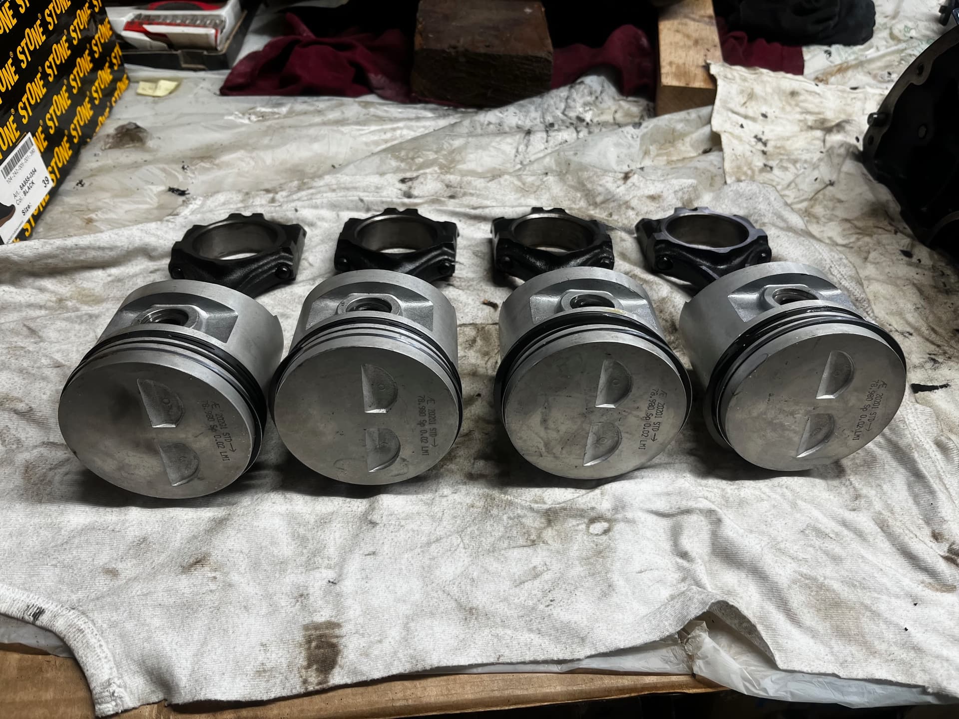

BATI IN ŽEPKI update

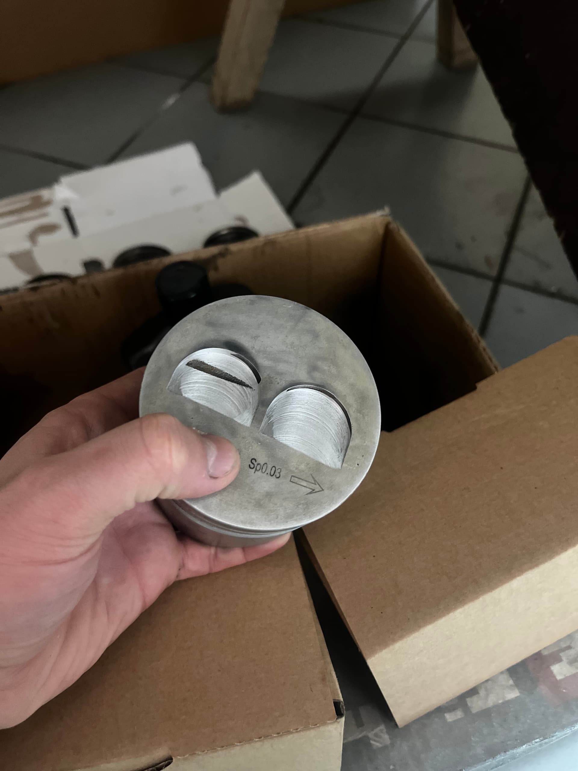

S bat ima dva žepka, proti zunanjim stenam sta okrogla, eden proti drugemu pa ravna robova. Njuna velikost je manjša kot premer ventila, mere novih pa smo povečali v približno istem razmerju, v kakršnem so bili stari. Prej:
Na starem S batu smo probal povečat žepke za ventile. Rezultat je to:
(bat je bil vpet v debelostenski cevi, fiksiran s tremi vijaki, kot rezkalne glave glede na vrh bata pa konstanten, ne vem zakaj je ena stran izpadla daljša, slika je pa še malo zoomed out, in še poslabša efekt, realno je cca 1mm razlike
Kontekst in rezultati:
Žepki v batih so od novega narejeni kot odlitki skupaj z bati, in so zelo neenakomernih volumnov, globin, in že v štartu niso na enakih položajih na batu glede samih sebe (odmiki od roba).
Gre v večji meri za preventivno predelavo, katere posledica je rahla izguba kompresije, ki pa je v tem primeru lahko nadomestljiva s tanjšim tesnilom glave.
V teoriji predelava ni potrebna, ker so to ljudje delali šele, ko so glavo znižali za vsaj 2.8mm in blok za 0.5mm (tu bati že gledajo ven iz bloka) , ampak ne zaupam čisto vsemu, in kar bi s tem dobil mi ni vredno tega, da mi bat in ventil postaneta ‘‘nerazdružljiva’’ frenda. Seveda vse to ne bi bilo potrebno, če bi ali odmična, ali ventili ostali stari. Ali pa če bi dal delat custom debelejše tesnilo glave (2 mm ali več, ampak posledično za 0.4mm debelejšega tesnila pade kompresija za 0.6-0.7 bara), kar pa pri vsem narejenem ni smisel. Lahko pa tako namesto navadnega tesnila glave (1.7mm, stisnjenega na 1.45mm) dam tesnilo S motorjev (1.3mm, stisnjenega na 1.05mm), in spet dvignem 0.5 bara kompresije s tesnilom, oz. z večjimi žepki in tanjšim tesnilom cca 0.2-0.3bara, na pamet rečeno, brez skrbi za BFF situacije ![]()

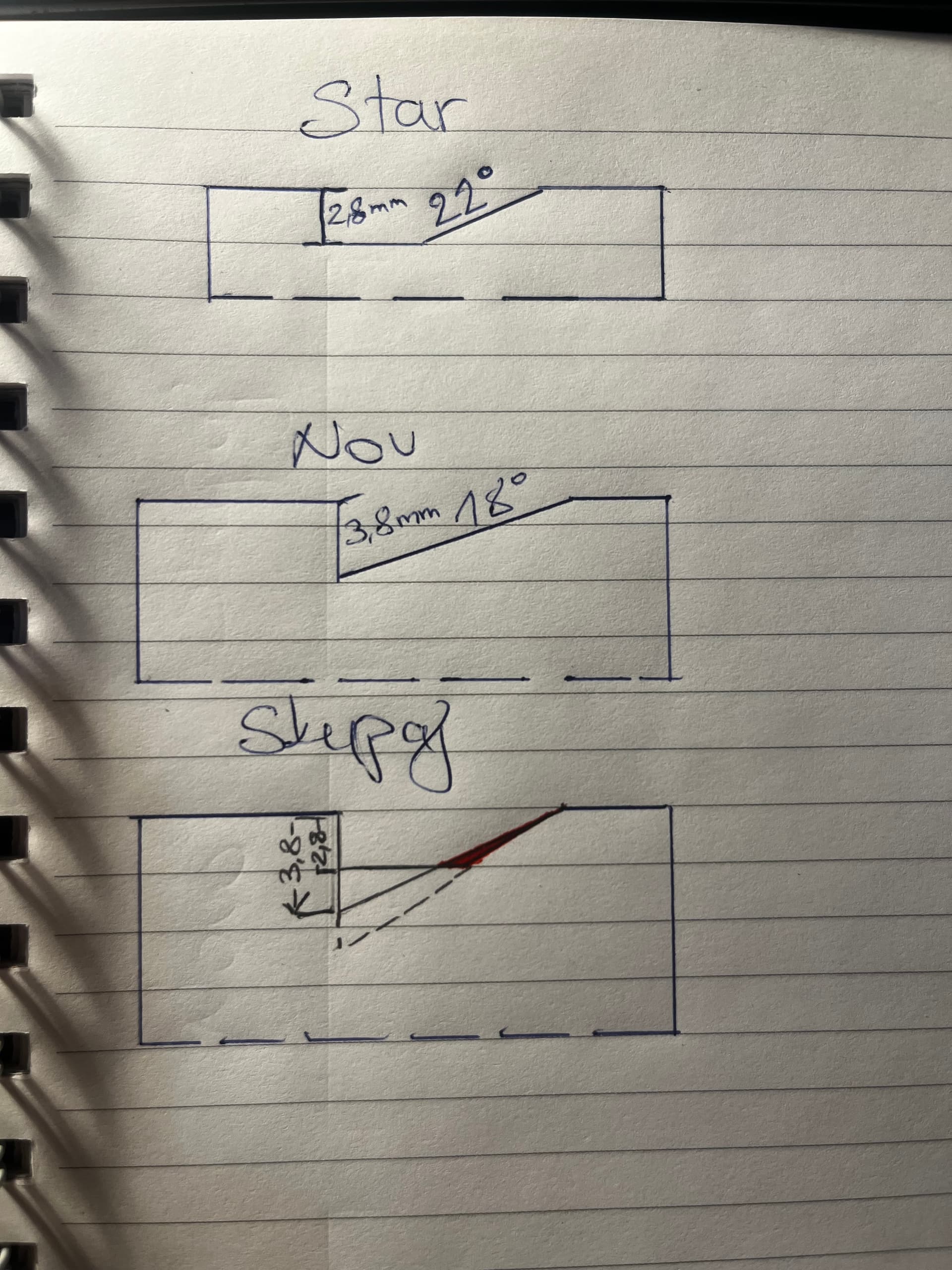

Žepke smo efektivno poglobili za 1mm, premer povečali za 2mm, vendar smo namesto tovarniških 22 stopinj izbrali 18 stopinj. Tako smo še vedno povečali globino, ki sedaj predstavlja 1/3 debeline vrha bata (spodaj še 2/3 aluminija, in lahko v upanju spim, da ga ne pretopim
), in smo hkrati odstranili skoraj ves grobi material od vlivanja. Če bi hotel res do mililitra natančen volumen, bi moral odstranit bistveno več globinsko, kar bi pomenilo pretanek vrh bata, pa še zmeraj imajo OHV glave izgorevalne komore volumenske mere vse po prek, niso centralizirane glede na cilindre itd., in na koncu nisi naredil veliko…Ali pa zavarit vse skupaj, pa na novo rezkat žepke, kar je pa finančno dosti drago, in pa časovno zelo zamudno glede na okoliške mojstre.
Avto pa itak ne bo 1.2 racing varianta, tako da je že zdej dosti stvari izboljšanih glede na stock verzije, ki so pa že same po sebi lepo poskočne za tistih 800kg ![]()
Mislim, da je to torej najboljša opcija, čeprav me te neenakosti batov grozno živcirajo, po moje mam nek nediagnosticiran dissorder na spektru ![]()
To so pa res trapasto šli delat iz tovarne z tisto ravno steno med žepki…
To je sicer bolj iz zweitakt izkušenj (precej višje kompresije), ampak mogoče so se bali da že bo tisti mostiček med žepkoma preozek, da se bo pregrel in bo zarad tega klenkalo?
Ker tko kot so narjeni v originalu mi zgleda bolj ko za v en marketinški prospekt, kot dejansko za valve clearence…
@pero27 Očitno res samo marketing…ker glava znižana 2.5mm, v kombinaciji z stock odmično, 1.7mm (N) tesnilom glave in standard ventili kadetta (27/31) ali corse a z ohv motorjem (29/31) ne rabi večanja žepkov, ker ima dovolj prostora, tako da so žepki samo za ‘‘nižanje kompresije’’, oblika jih pa naredi še bol neuporabne
Zgleda, da so jih res bolj ‘‘radi reda’’ vključili v dizajn. Še zmeraj pa naj bi bili (tudi baje dokazano) bati z žepki dosti boljši kot ameriški tip oz pop-up bati)
V tem pogledu je N bat proti S verziji bistveno boljše zasnovan, ker ima bazenček dejansko dovolj prostora za ventila, vendar bi za izkoristek bazena moral glavo tolko znižat, da bi rob stock ventila bil v ravnini z spodnjim delom glave (cca 3.7mm) ![]()

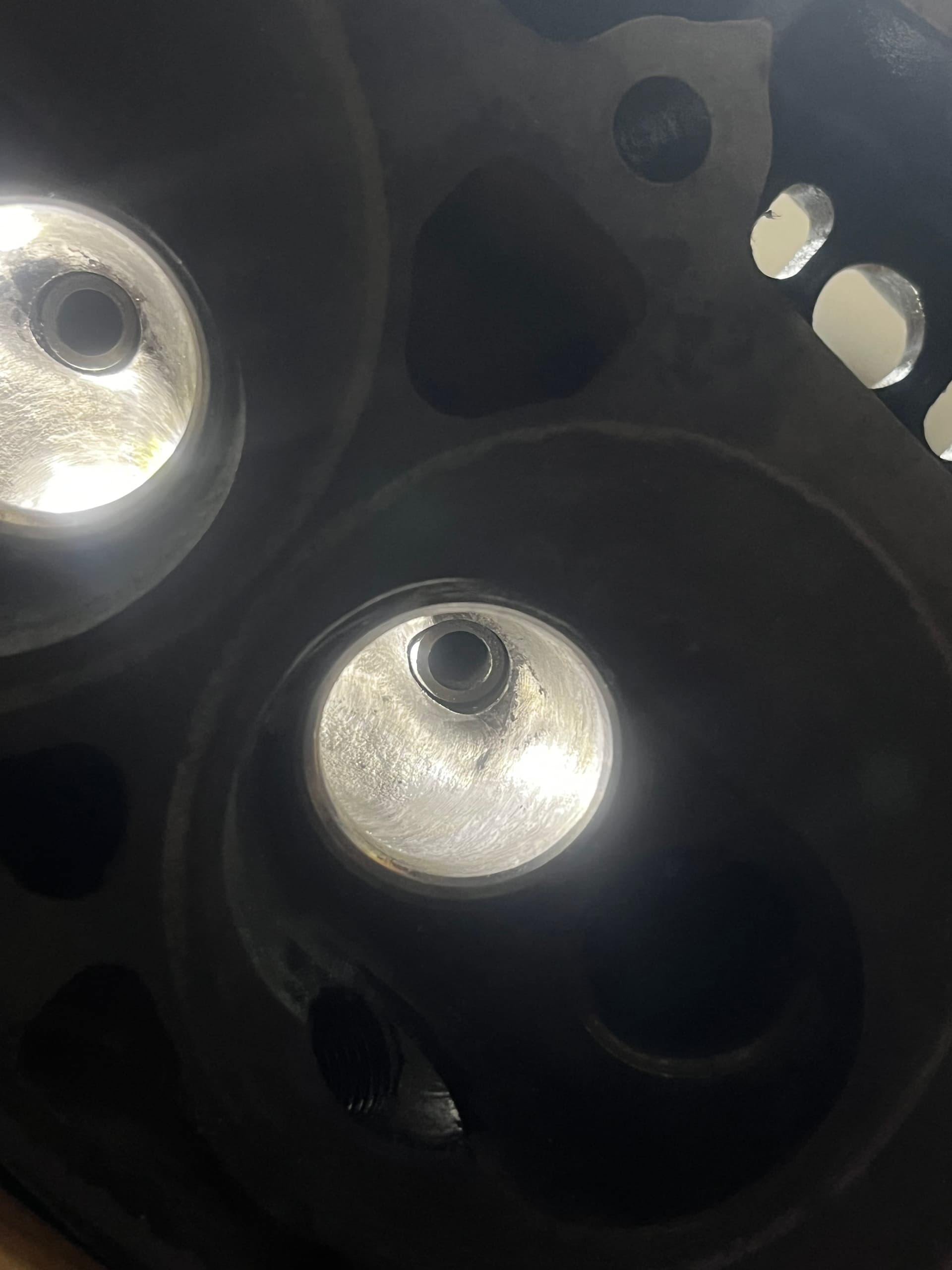

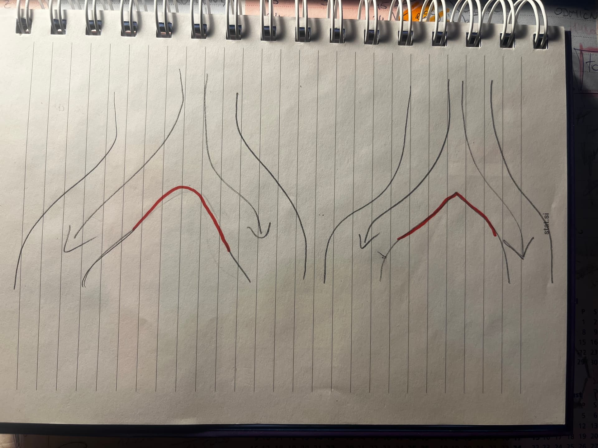

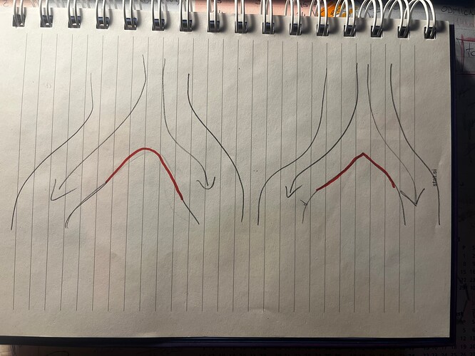

KANALI
Zaradi predhodnega dela @eugene greben pri razcepu sesalnih kanalov izgledajo kot prikaz na levi:
Sodeč po slikah ostalih po FB skupinah so mnenja deljena (kot kanali na OHVu
). Vsi navajajo neke teorije, dejanskih testiranj in konkretnih rezultatov pa nisem našel, tako da bomo vidli. @eugene no hate at all, tenks ker si tolko dela naredu na glavi, sam se nebi lotil vsega tega ![]()

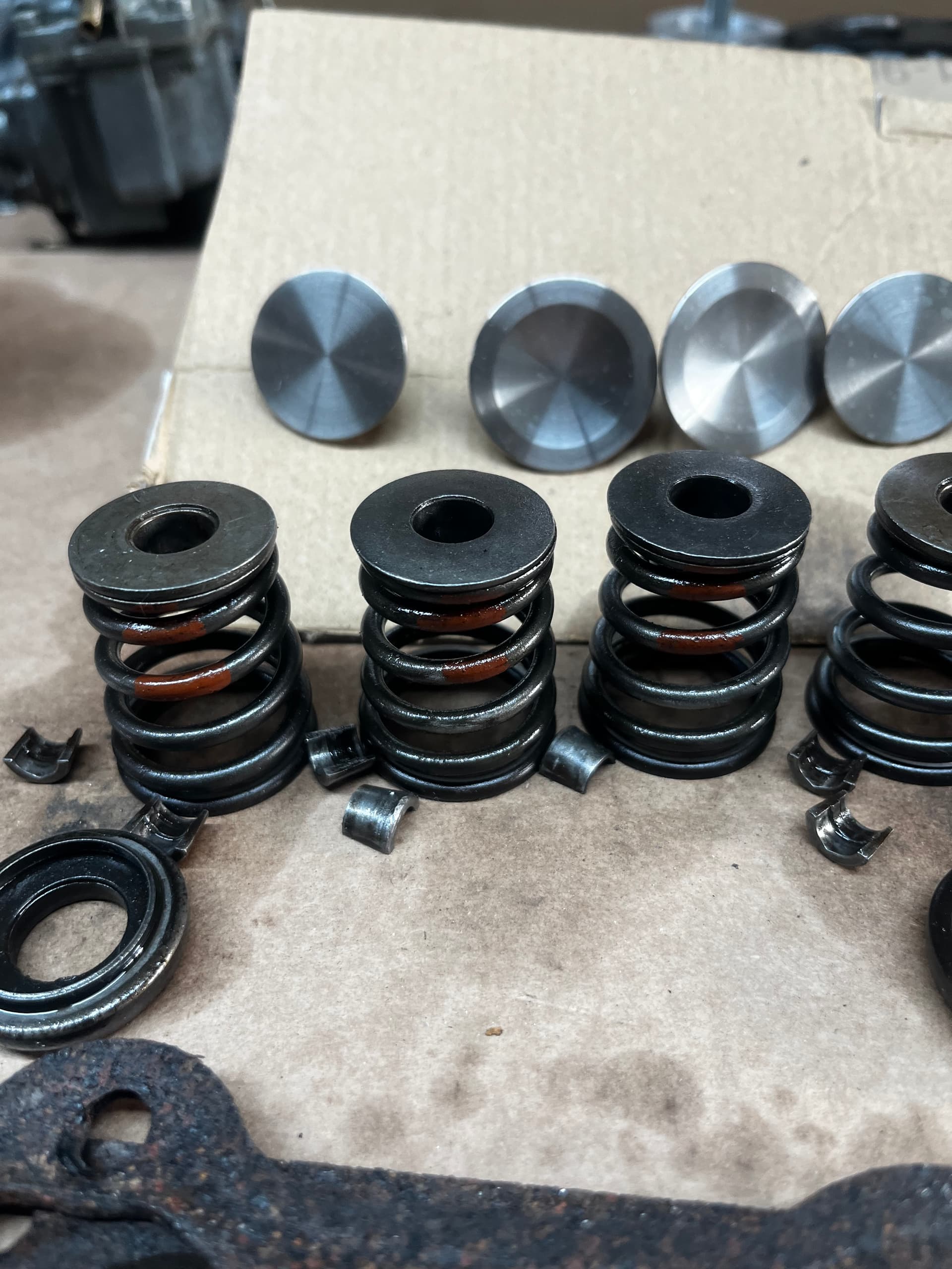

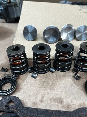

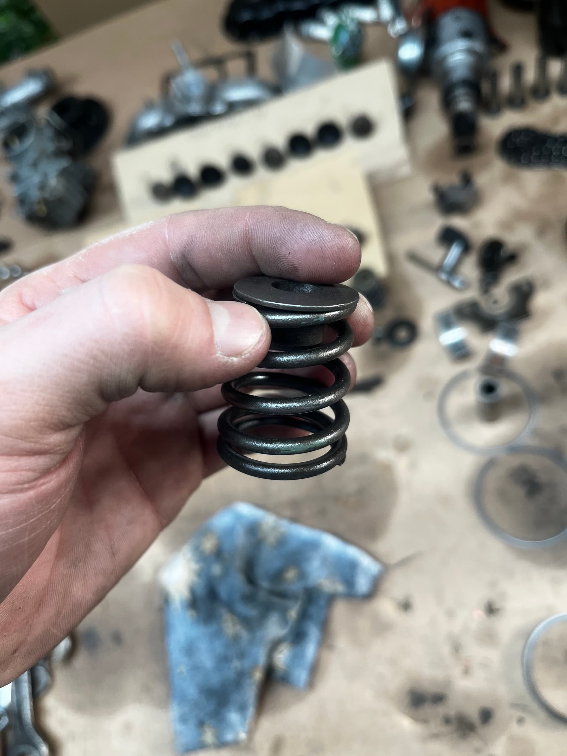

Motor ni original od tega avta, je bil že enkrat neki ‘‘zložen’’, na novi glavi pa nisem dobil vzmeti, tako da sem samo dal stare. Oplove verzije so imele 3 trdote vzmeti ventilov (modre - najmehkejše, zelene - srednje, in rjave - najtrše). Jaz imam seveda kombinacijo vsaj dveh ![]()
Zelena se komaj vidi.
Imam torej 3x rjave, 1x zelene in 4x neznane.
Po kontaktiranju 15+ ljudi glede njihovih izkušenj s tršimi vzmetmi ventilov nisem prišel do zaključka. Najprej, če trše vzmeti sploh potrebujem, in drugič katere izbrat. Opciji sta dve:
-Krause (93€), ki so v bistvu isti dizajn kot standardni, samo trši
-Dbilas (300€), ki sta pa dve vzmeti ena znotraj druge, z alu ‘‘podložkami zgoraj in spodaj’’.
Težave so pri obeh. Pri krausovih je to, da je kar nekaj (bistveno več kot bi želel slišat) primerov, ko so pri trših vzmeteh pokale klackalice, imajo samo 1 aftermarket set za celoten range njihovih odmičnih. Sem poslal povpraševanje, pa o njihovi moči oz sili za stiskanje nisem dobil odgovora, samo da na njihovem mestu bi dal njihove močnejše (ah ta biznis…)… Pri dbilasu pa ne vem, ali dvojni dizajn vzmeti ustreza za N in S glave, ker imajo S glave med izpušnimi ventili in glavo rotatorje, da se ventil ob stisku lažje obrne okrog svoje osi, in se po domače ne zapeče - torej, ali je notranji premer notranje vzmeti večji od premera rotatorja (odgovor na povp. še čakam)…Oba proizvajalca pa z avse svoje odmične priporočata svoje vzmeti.

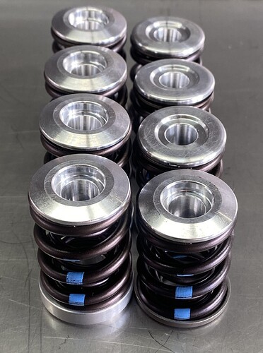

UPDATE Dbilas vzmeti:
specsi:
Installed high: 32
Valve lift: 12,5
Hardness kp: 98
Kot tolažilno nagrado sem večkrat dobil, da če hočem bit ziher nad 7k obratov, naj si samo podložim vzmeti (max 1mm), ampak zaradi raznih valve float situacij, in pa mogoče potencialnega offsetanja vzmeti glede na vrh ventila tega nebi delal. Ali pač? Sicer nisem razmišljal o vgradnji rev limitorja, a ker se motor res rad vrti…A ni nekdo na forumu iskal substitut za accusparkovega?
Če ne bom izvedel kaj konkretnega, bom dal vsaj set novih ‘‘stock’’ vzmeti, ki jih seveda spet ima samo Krause, čeprav tudi o trdoti teh nisem dobil povratne informacije…
Lažjih in/ali močnejših komponent, kot so klackalice in pushrodi se pa ne dobi. Pushrodov v bistvu tudi originalnih ne…
Kaj bi vi naredil glede tega?

Dbilas odgovor: Priporočajo njihove vzmeti za vse njihove odmične v ponudbi, narejene so pa tako, da potem rotatorje/rotopodložke na S glavi daš stran, in podložiš z njihovimi, nevrtljivimi, ki so že v setu vzmeti.
