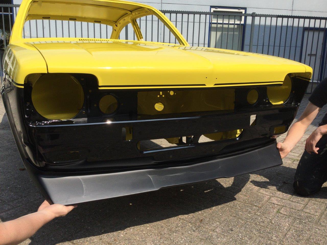

Sem pa na izposojo dobil tole, in morem rečt, da me po testnem montiranju zelo mika :smiley:
Prej mi je bilo bolj všeč nekaj takega
(golf 1 front lip me ne zanima ), ampak je kamei manj agresiven po moje, in še ta plug imajo samo na nizozemskem (nima papirjev, naredil so samo cca 100kosov lani) in ne morem probat na svojem. Kamei mi tudi ni bil všeč sam po sebi, ampak kot pri večini delov, ko probaš, dejansko vidiš…

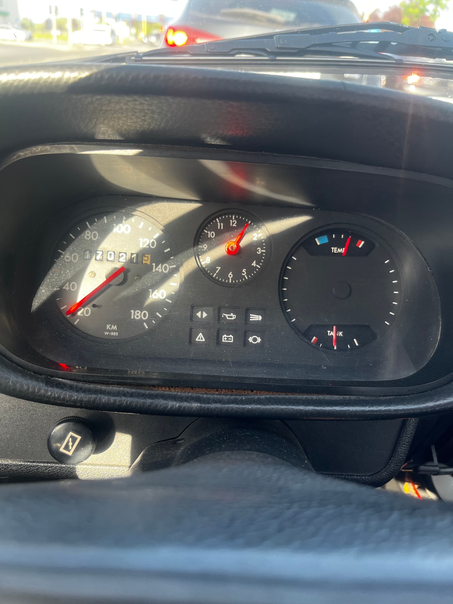

A si kaj probaval različne voltage regulatorje na cajgerjih? Ta je včas odgovoren, da tank in temp cajger delata precej po svoje, oz. tudi določa kje se bodo vrednosti zadrževale - ‘zaokrožene’ navzgor ali pa navzdol :wink:
Sem. Doma imam 3 tele zadevce ki grejo izza tank in temperturnih kazalcev, ampak noben ne dela 100% ok, ta je bil najboljši oz. je kazal najbližje resnici. Je v pripravi nov oz obnovljen regulatorček, in upam da bo potem mir s tem :unamused:
