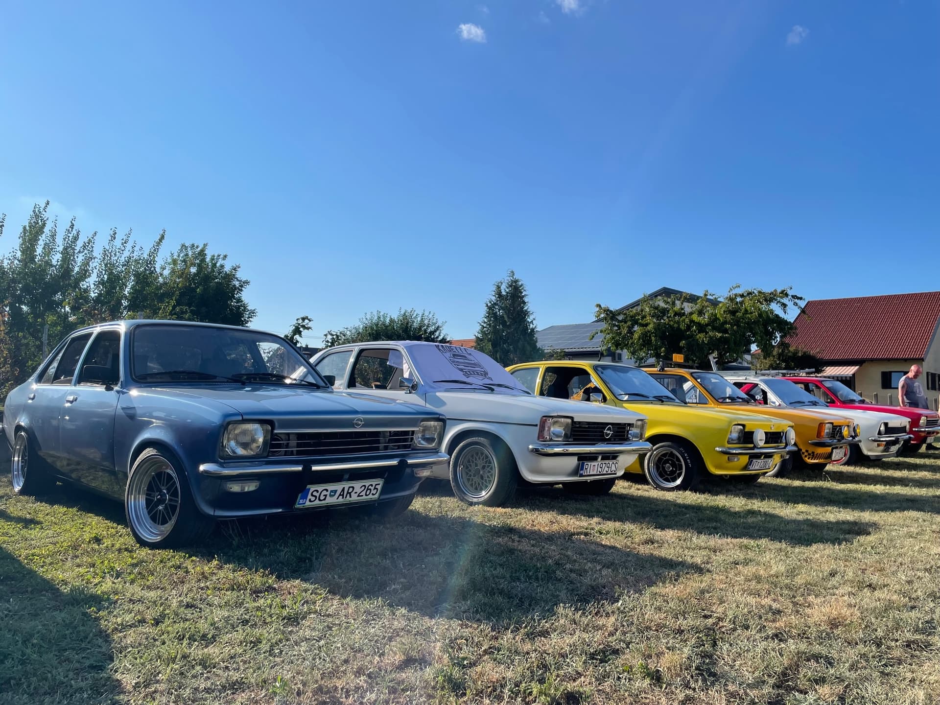

Fergazer smo po vračanju vakum cevi naštelal zelo lepo, dobil je še novo razdelilno kapo, kable in NGK svečke, in smo bili ready za izlet v Posušje, kjer je bil organiziran Opel oldschool meet, cca 120 avtov med leti '55 in '93, iz 7 držav. Zaradi temperatur sem pred odhodom še dobro očistil hladilnik, in hotel odstranit termostat, pa ga itak ni bilo noter :smiley:
Pot sem tisti petek začel v Brežicah, potem pa smo se po poti zbirali z kadetti iz HR in BIH, šli pa na Sisak, Bihač, Drvar, Livno in Posušje. Pot je bila super, okoli Bihača malo slabše regionalke, drugače prijetno presenečen, brez avtocest seveda. Sam meet je bil vrhunski, hrana in pijača praktično zastonj, bivanje tudi. Prav tako so skoraj zastonj deli, pa sem si nabral malo zaloge, S izpušni kolektor, nov kiler, izpušno cev S, verteiler od Boscha, itd… V soboto smo zgodaj zjutraj skočili še do Mostara, potem pa dalje po programu. V nedeljo dopoldne smo krenili domov, tam pa so se začele dogodivščine :slight_smile: Celo pot tam in nazaj mi je dvigalo temperaturo, ampak nič kritičnega, vsake tolko sem malo gretje nažgal, in se je stvar rešila. Ugotovil smo, da mi je crknil tisti del za armaturo in števci bencina in temperature, in je narobe kazal… Za nazaj pred HR mejo pa mi je ob gretju kabine med vožnjo začelo pihat hladno - imeli smo vokitokije, takoj ugotovimo da ni vode v sistemu. Vstavimo v Imostkem na HR; hladilnik prazen. Dotočimo vodo, ona pa takoj čez pumpo ven, ker je spustila na tisti plombici na spodnji strani. Na srečo majo kolegi iz HR dol dosti kontaktov, in smo v roku 30min dobili novo vodno pumpo z dihtungo, tesnilna masa pa je bila v prtljažniku. Stali smo ob reki, zato smo se tudi malo ohladili, in pa za hec sprali kiler v njej, voda je imela hladnih 12 stopinj! Pot nazaj je po menjavi pumpe šla super, vendar smo bili že malo utrujeni. Šli smo po HR strani, preko Sinja, Knina, Gračca, Korenice, Karlovca in pa nazaj domov. Vse skupaj cca 1200KM, temperature do 39 v Mostaru, povprečna poraba je malo na oko računana, nekje 6.5.

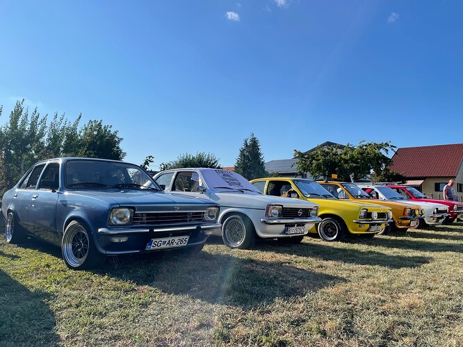

Potem pa dogajanje tega vikenda, Kadett C Croatia je organiziralo svojo tradicionalno Roštiljado v Varaždinu, gostitelja Tomislav in pa Siniša (predsednik) kluba, brez kontizacije, ampak prostovoljnimi prispevki - hrane in pijače enkrat preveč :smiley:
Z hrvati smo se zbrali v Zagrebu, potem pa laganini po stari cesti gor in zvečer nazaj. Pridružila pa sta se tudi Papi z svojim ‘‘novim starim’’ zelenim, in pa JBezek z svojim rumenim coupejem, prvo druženje v živo z njima, res me je veselilo spoznat oba, upam da vama je bilo lepo :smiley:

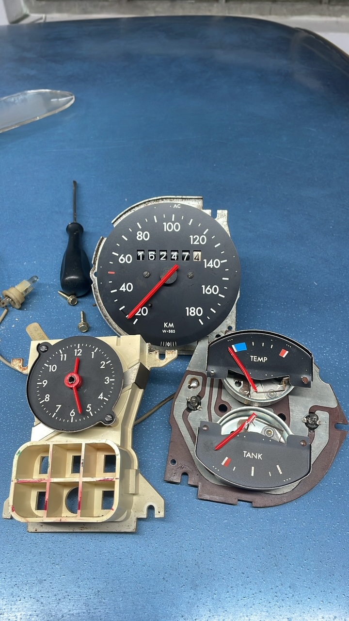

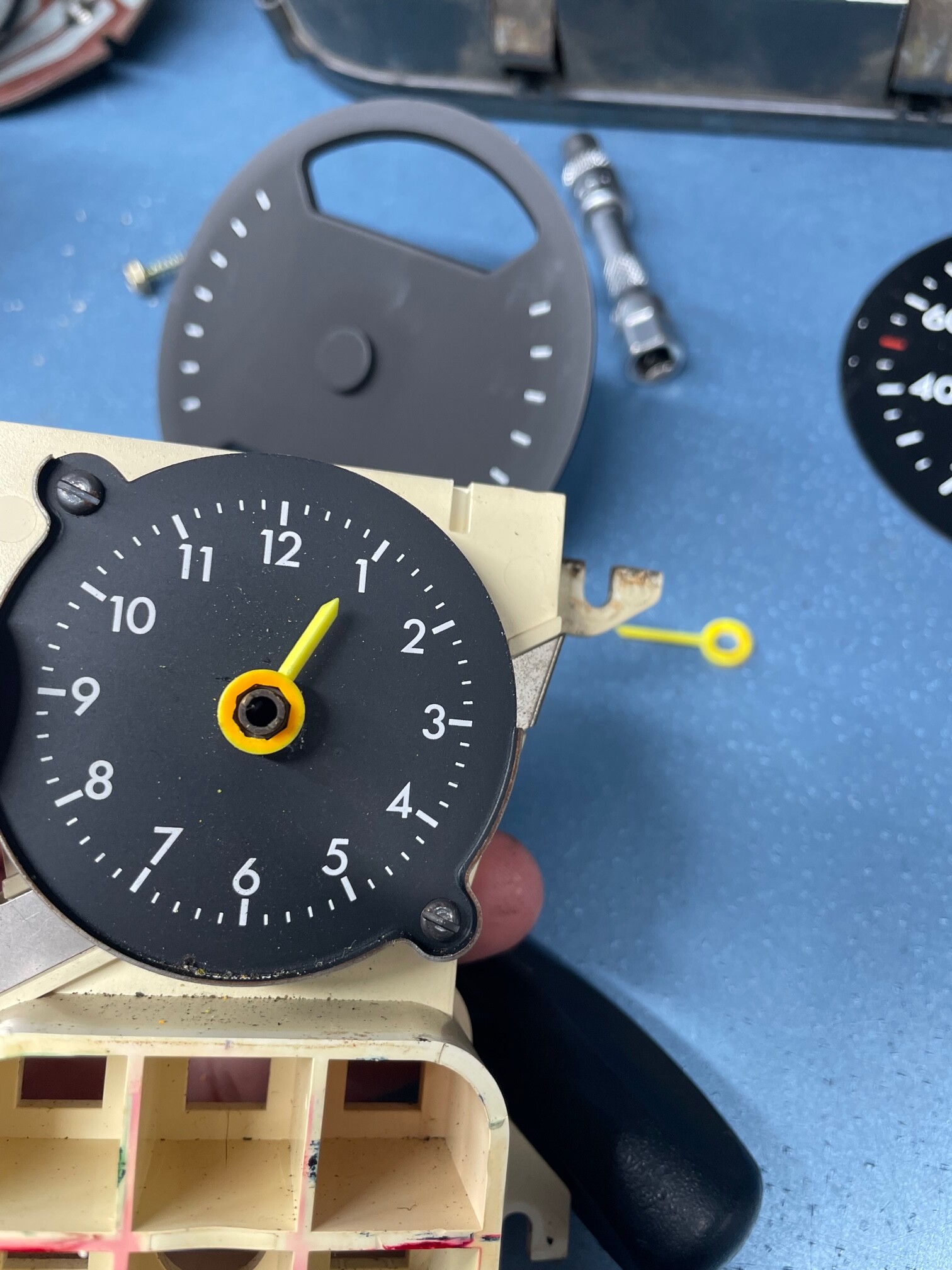

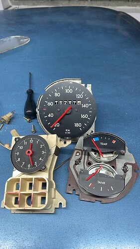

Je pa bil začetek septembra deževen, in sem se eno nedeljo spomnil da bi malo obnovil števce…doma sem imel enega z urco, vendar je steklo zelo slabo in sem vrnil navadnega s tega, ki je sedaj v avtu, kar pomeni da se ne da ure navijat, ampak čez zimo avto itak stoji :smiley:
prej so zgledali tako:
doma smo mel ravno neko rdečo barvo v spreju, in sem s tistim pošprical. Meni se zdi kar lepo, je pa res da se je barva slabše prijemala, čeprav sem vse očistil, tako da je bilo treba 3 sloje nanest :smiley:
končni rezultat
Verjetno bom pa še naročil LED žarnice namesto teh navadnih, da bi mogoče bolj bela svetloba izpadla ko svetijo, oz da se vse skupaj malo bolje vidi

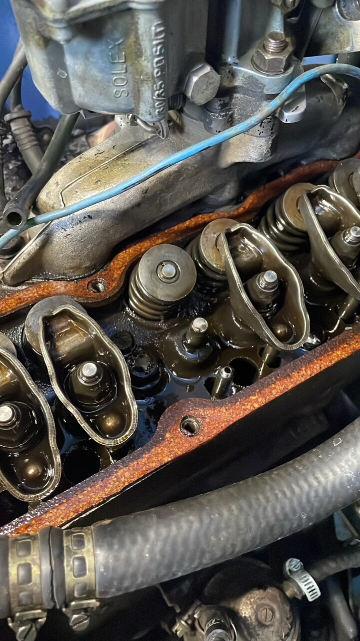

spet tu…Avta od kar se je začelo ropotanje nisem vozil, razen do dvigalke pri stricu. Danes se spravimo nastavit ventile, ki so bili grozno razštelani, najslabši je bil izpušni 3. cilindra, in to nekje med 0.45 in 0.50 :open_mouth: kljub temu, da so bili nastavljeni nekje pred odhodom na cro-bih tour…Potem opazim da na je na izpušnem 1.cilindra slab navoj, vendar je presenetljivo bil zelo blizu mere, nato pa še pri zategovanju sesalnega na 2. cilindru poči vijak, kjer ga zateguješ oz. odteguješ, oz. po domače, eno vlko sranje vse skupi…

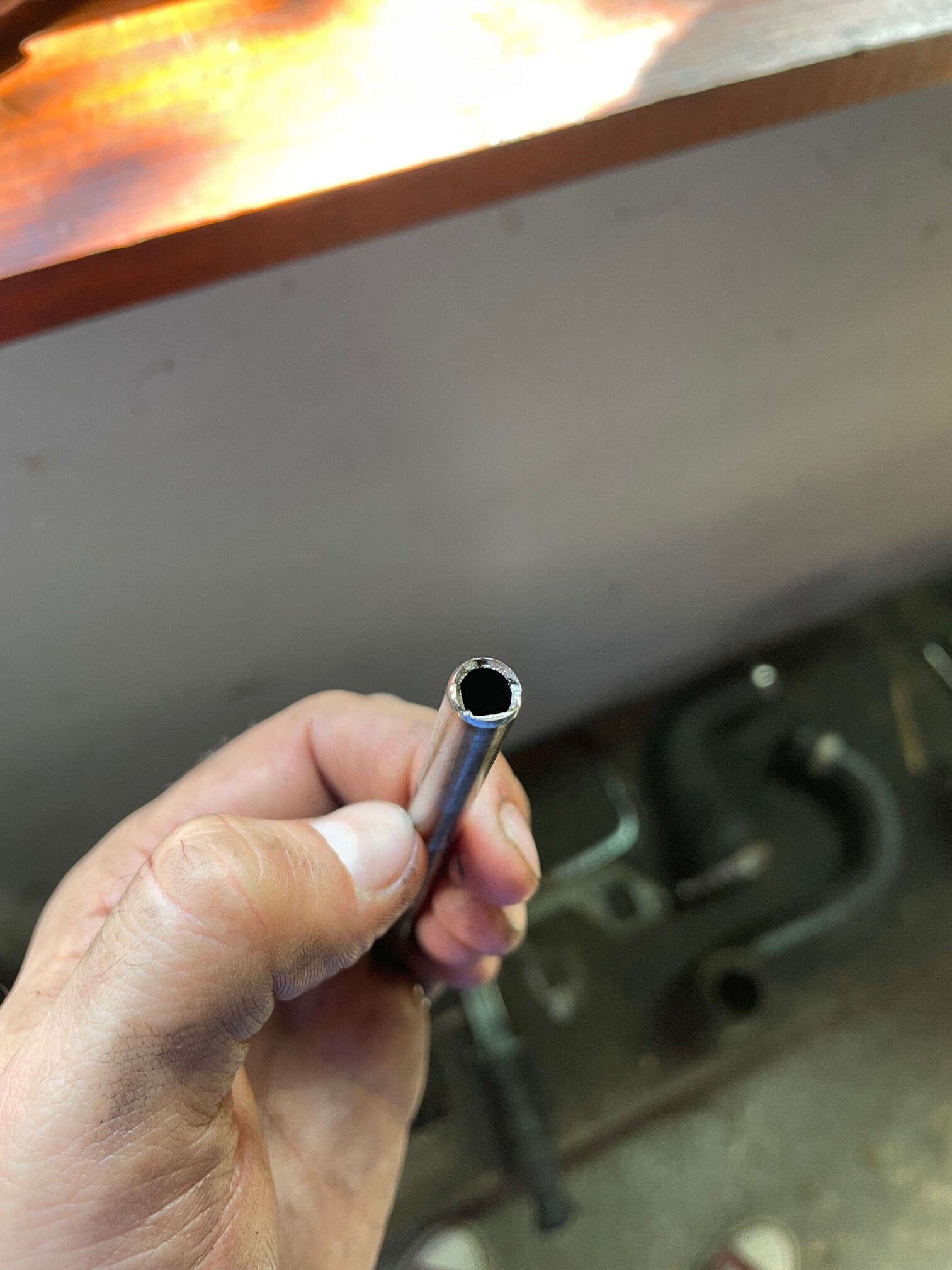

ja nič, sezona je tako praktično pri koncu in se odločim snet glavo in jo dat poravnat, pa med procesom opazim tole (dročnik?):
počen je bil na spodnji strani, torej nad odmično, ležišče je ok, me pa zanima kam je delček padel, zato snamem karter, notri ni nič. Z zrakom spiham spodaj odprt motor, nič ne pade ven, verjetno ga je ‘‘pojedlo’’?
Potem pa se že rahlo boljše volje ker sem zelo verjetno ugotovil vzrok ropotanja spravim očistit in ‘‘sprobat’’ ventile, v njih sem nalil bencin, dihta presenetljivo dobro, je prej izhlapel kot prišel skozi, potem pa opazim to :crazy: :
po tem pestrem dnevu in toboganu vseh možnih čustev sem pa malo brez idej…Motor je kot kaže v dobrem stanju, cilindri roba na vrhu praktično nimajo, glave se verjetno ne da zrihtat? nevem, ipak nisem te stroke :stuck_out_tongue:…predlagali so mi motor zložit na 1.2S, vendar ni sredstev, v začetku novembra je pa tehnični :smiley: Plan B je nekje dobit glavo in jo dat poravnat, pa zamenjat ‘‘dročnike’’ in mogoče nihala, a ve kdo če se jih da kje dobit? Bi bilo fajn še kaj drugega na ‘‘novi’’ glavi naredit?

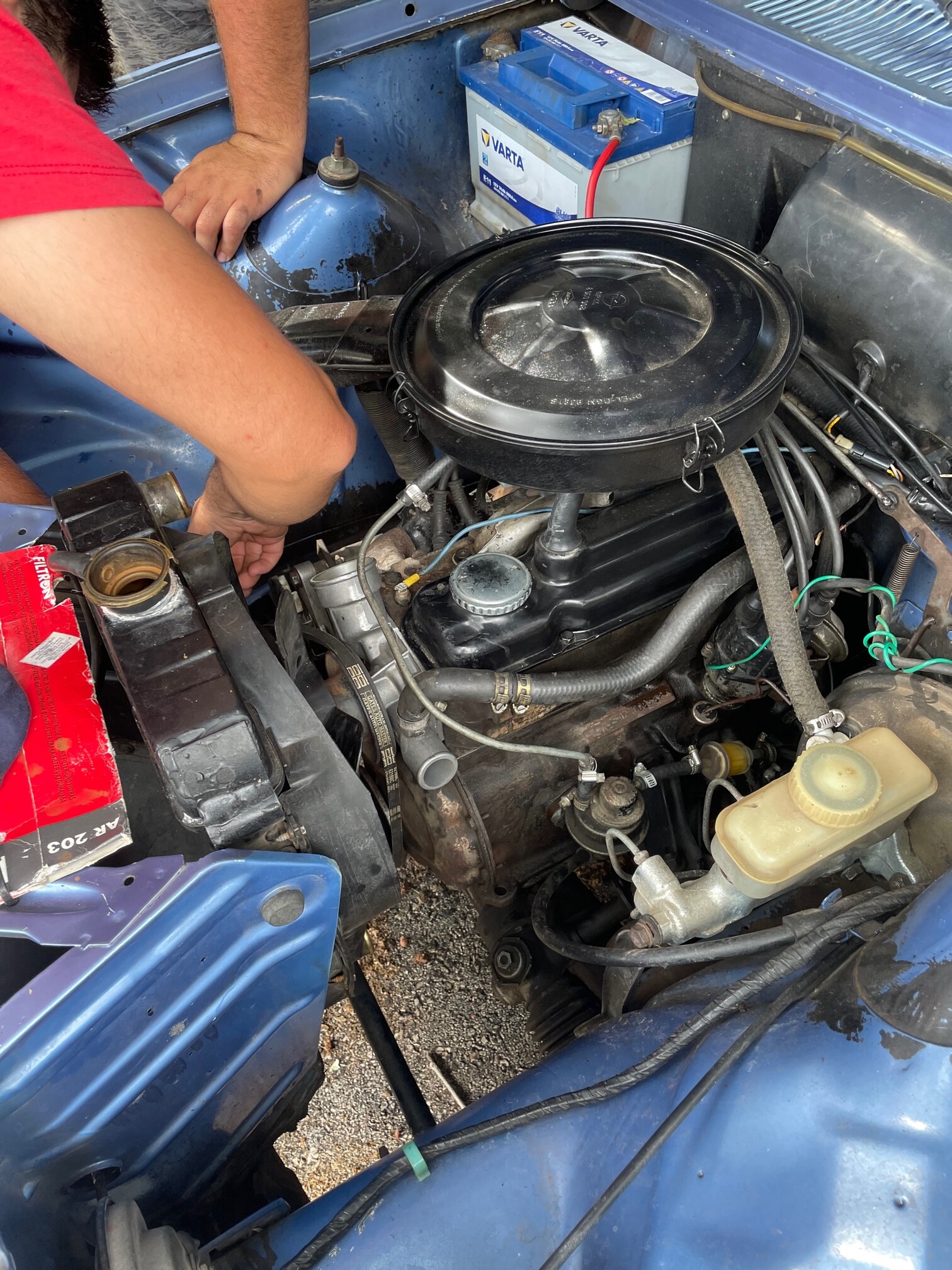

Sestavljanje je končano, imam pa težavo glede nastavitve motorja. Vžge, ampak ne teče lepo. Prvič sem ‘‘štelal’’ motor po takem delu, v teoriji mi je jasno kako in kaj, rezultati pa ne pokažejo tega, zato ne vem točno kako dalje.
Opažam tudi, da bo ta tema odlična za vse, ki nimajo veliko predhodnega znanja, zato spet hvala vsem za odgovore :slight_smile:
Kako pa dela? Trese… slabo prime gas…?
Tako nekak ja, ventili tudi niso ok nastavljeni oz. so predolko odprti, ker čez sesalne in posledično fergazer meče del pritiska ven…
Po tem ko si delal generalko, premenjal pol stvari na motorju res pričakuješ pametne / koristne odgovore na opis problema “ne teče lepo”?
Lahko bi bilo 50 stvari. Sploh pa bo težje pomagat po tako velikem posegu, ko si veliko faktorjev, ki vplivajo na delovanje motorja spreminjal.
Vzemi tole čisto dobronamerno…malo dopiši kaj si že probal, kakšne simptome opažaš, mogoče video…sicer bo takole na daljavo čudež karkoli rešit. :stuck_out_tongue:
Ja pa sej si si dobesedno sam odgovoru :slight_smile:
L4UKO res je, do naslednje sezone bo upam da res okej :smiley:
Anzee, ja in ne. Izkazalo se je, da je bil sesalni kolektor zvit spodaj pri glavi (seveda sem ga pozabil poravnat prvič), da je metalo ven pritisk od tistih dveh kanalov za gretje kolektorja, ki pridejo iz izpušnih kanalov. Popravim to, sestavim vse in gremo ponovno…
Cca 3 ure kasneje avto ne vžge normalno pod nobenim pogojem (dela samo na prva 2 cilindra), preverjeni ventili, vžig, svečke, platine itd, itd…potem pa ob dobesedno zadnjem poskusu, ker sem počasi zgubljal voljo do življenja slučajno brat obrne ključ, ko sem držal za vakum cev od zavornega cilindra in evo, že skoraj vžge. cev snamem iz kolektorja in zatisnem luknjo na kolektorju, bum avto dela :nerd:
Izkazalo se je, da je ta cev, ki je sicer pletena, in od zunaj zgleda super, notranji gumjasti del pa je čisto razpokan in je vlekla zrak vase skoraj po celi svoji dolžini. Na zadnja dva cilindra pa ni delal, ker je ta cev na kolektor speljana na zadnjo polovico le tega, in praktično ves zrak potuje direkt v 3. in 4. cilinder. :crazy:
