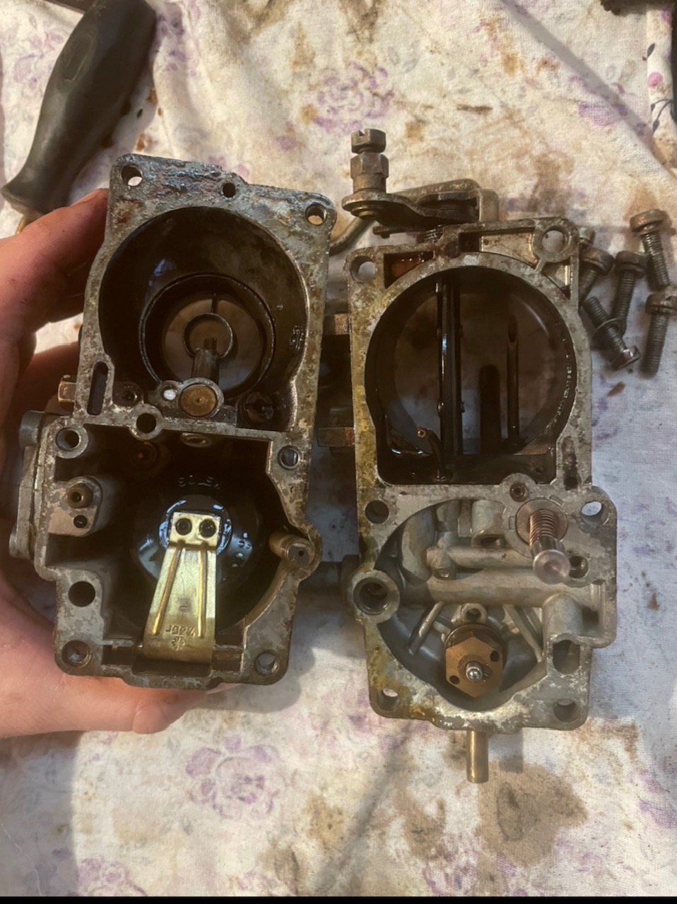

Že od nakupa avta je karburator delal z majhnim zamikom spuščanja obratov po spustu stopalke, pa sem se odločil to pogledat, gre za solex 30/35, dejanska odprtina je 35mm. Na čistem in urejenem delovnem pultu odprem zadevo, in vidim da notri manjkajo dve stvari, vzmet oz. zatič, ki drži plovček, da se ne premika z nivojem goriva, in pa še neka majhna štiri oglata zadeva z zašiljenim koncem, ki sede v okrogli kanal spodnjega dela ohišja (na sliki 1 nad plovcem levo zgoraj - nimam pojma kako se ji reče).

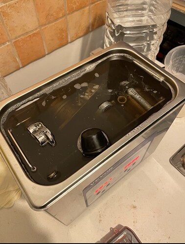

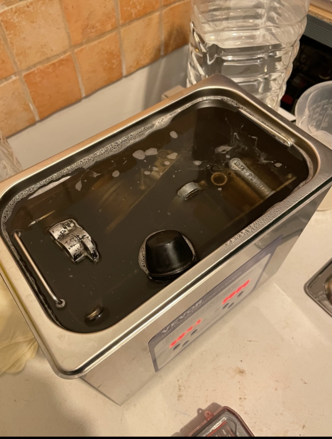

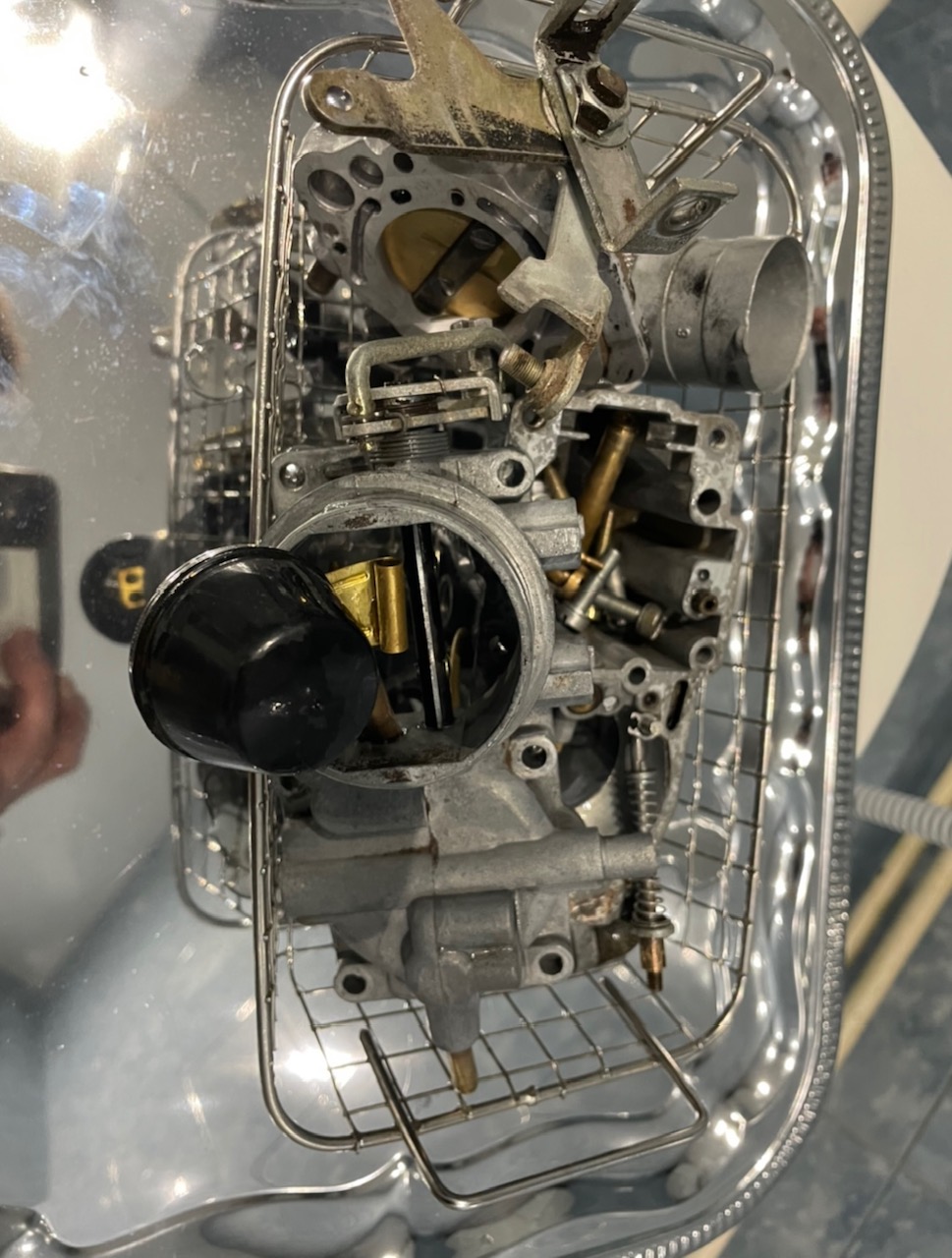

Vse skupaj peljem do kolega, ki mi je dal ta dva dela, prav tako pa sva vse oprala v ultrazvočnem čistilcu. Od zunaj je bil opran z bencinom, tako da je vsa ta ljuba umazanija bila v njemu :slight_smile:
Rezultat po prvem pranju:
Med tem sem naročil set za obnovo, ki pa še ni prišel, tako da sporočim, če je problem rešen :smiley:

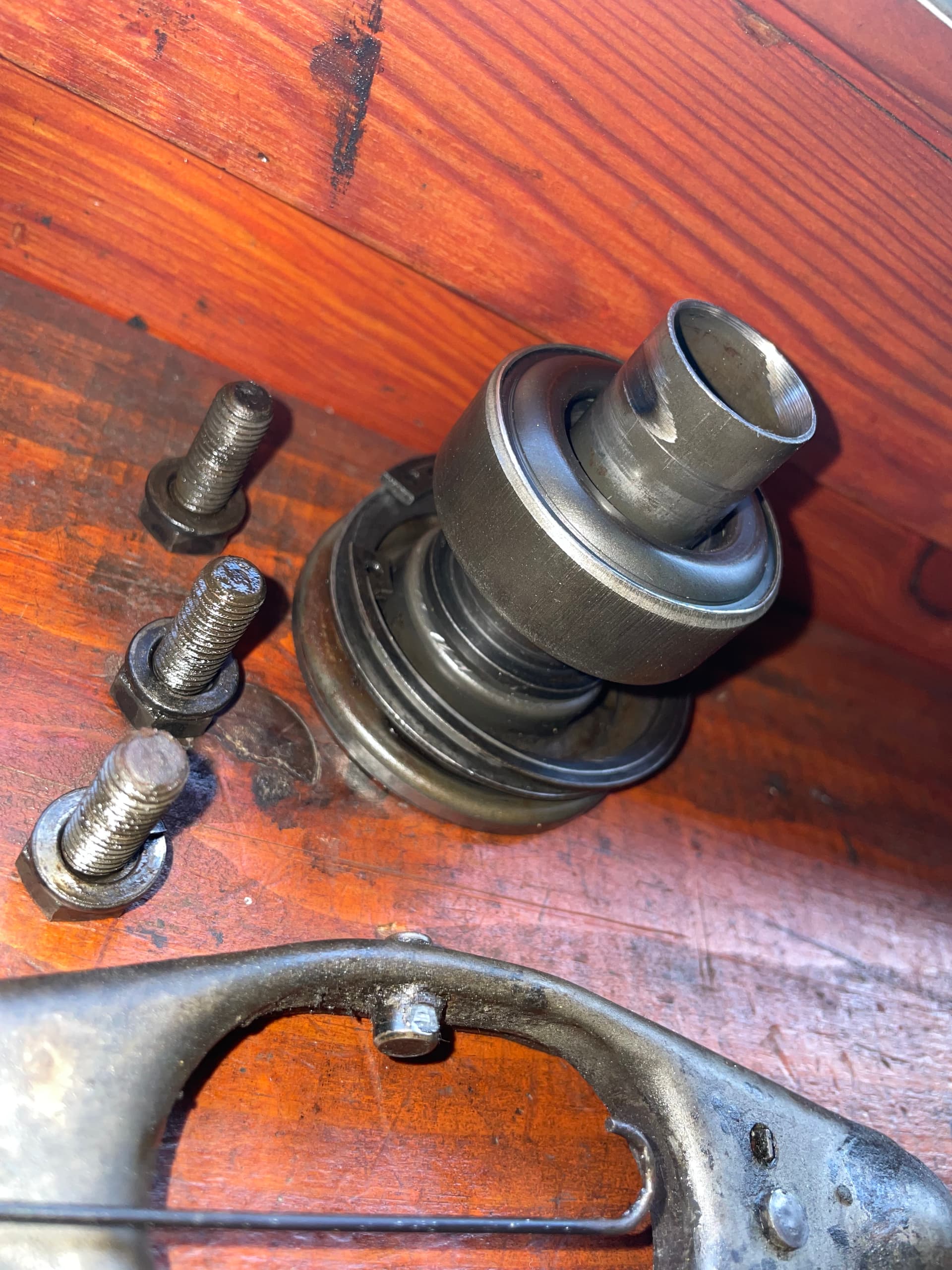

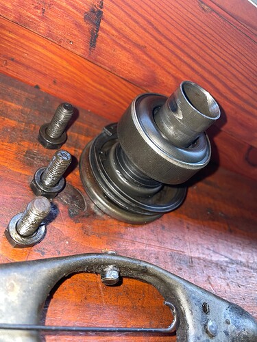

Med vožnjo po opravkih se mi je začel oglašat ležaj nekje okoli menjalnika. Naročim nov potisni ležaj, zapeljem avto na dvigalko ter snamem menjalnik, nato pa to:
Ker igličnega ležaja nisem imel, sem pregledal še ostale stvari, kot vhodni ležaj v menjalnik, semering v čaši, po kateri se vozi potisni ležaj, izhodni semering iz menjalnika ter velik izhodni semering na motorju, gumico, ki sede v ohišje menjalnika pred ležajem, itd., in se odločil zamenjat vse. Dele sem naročil prvi delovni dan, med čakanjem pa sem zamenjal plutasta tesnila na karterju in na pokrovu verige, tudi plutast ‘‘semering’’ v pokrovu verige, in pa tesnilo med nosilcem oljnega filtra in motorjem.
Na dan sestavljanja sem iz svojega donator menjalnika vzel še čašo, po kateri se vozi potisni ležaj, ker je staro zaradi opletanja osovine malo pojedlo.
Na menjalniku sem tudi zamenjal gumo okoli ročice, ki prestavlja potisni ležaj, in pa senzor vzratnih luči. Košara, kuplunga in vztrajnik so bili v presenetljivo dobrem stanju, zato sem jih samo zmontiral nazaj z malo popravki brusnega papirja.
Prilagam mere semeringov in ležajev, če bo kdo iskal za naprej, vhodni semering za menjalnik ni imel mer na sebi, pozabil zmerit s šublerjem… :frowning:
izhodni semering motorja 54/82/11.5
izhodni semering menjalnika 45/62/10
vhodni ležaj menjalnika 6205 NR/C3
vodilni ležaj 410 0003 10

Vhodni semering za menjalnik je 25x35x7mm, sem jaz ravnokar menjal.
Upam da si to cev po kateri se vozi potisni ležaj zatesnil z dihtmaso na menjalnik, ker drugače bo spet vse mastno (poglej mojo temo) in jo po zunanji strani namazal z neko temperaturno obstojno mastjo (na tastari se vidi da ni blo mazanja in jo je potisni ležaj zakalil).
Bemtiš, to sem delal že prejšnji teden, pa nisem spremljal foruma, tako da diht masa žal ni bila prisotna, namazano pa je tako kot mora bit. Bom pa spremljal če bo mastno in popravil ko bo avto spet dvignjen, hvala! :slight_smile:

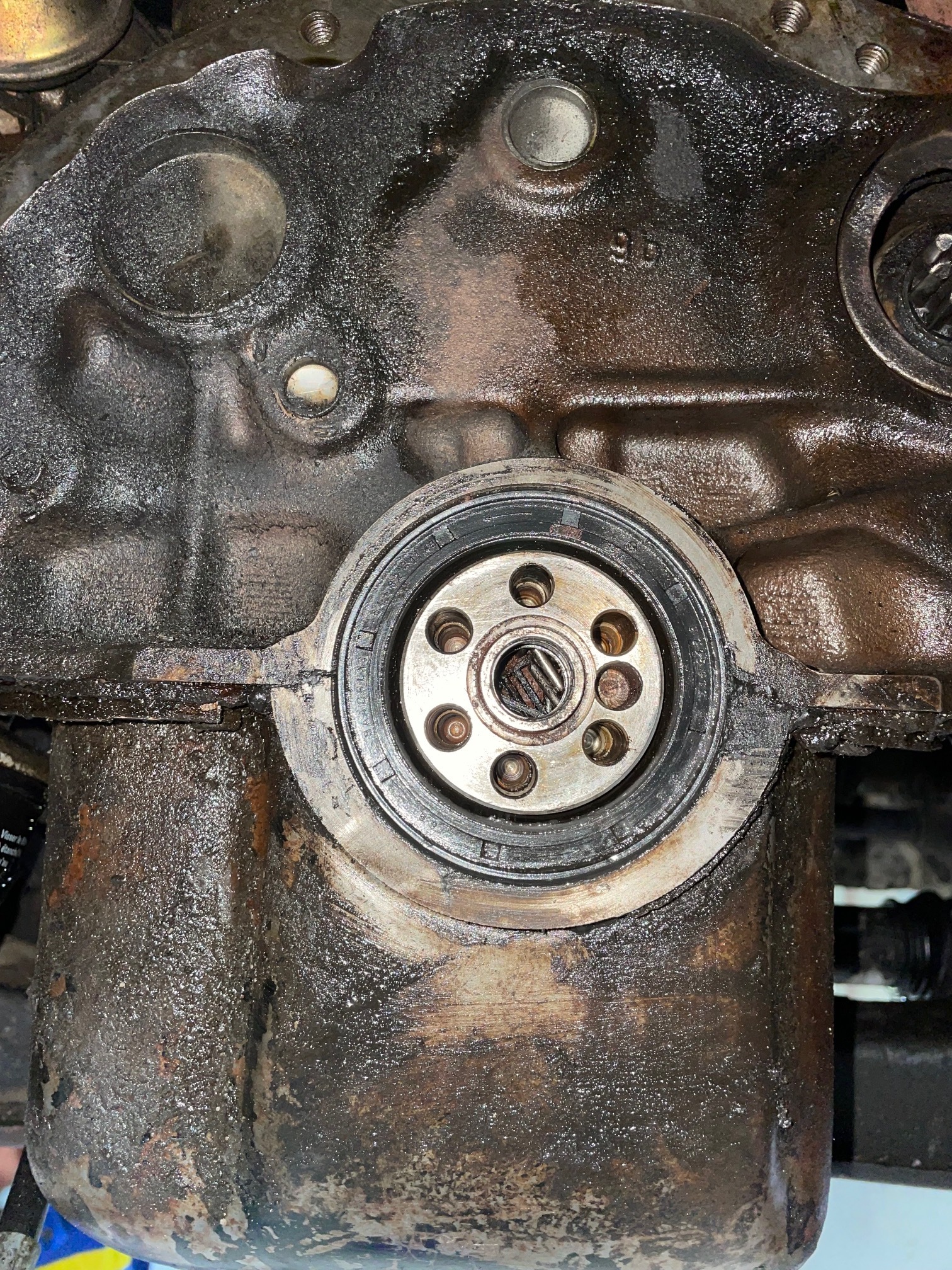

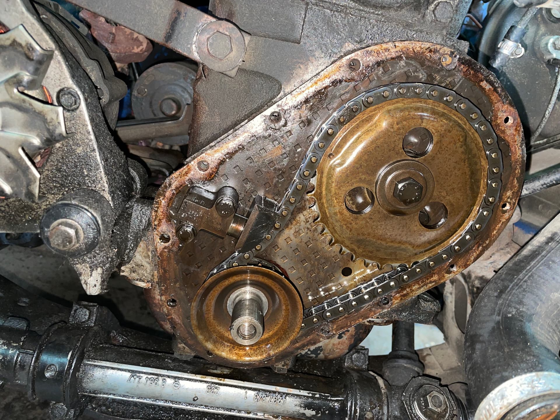

za domov pa se je prižgala lučka olja. Vse okej, če nebi cca mesec nazaj dolil olja skoraj polno (cca 600km prevoženih v tem času)…Pol se pa vprašaš, kaj bi bilo. Motorja nisem še imel narazen, zato ne vem kakšen je notri. Menjal sem tesnila pokrova verige, karterja, pokrova ventilov, semeringe na prednji in zadnji strani motorja, ampak je doma v garaži še zmeri mastno po tleh, prav tako pa mi je začelo metat olje ven skozi filter na pokrovu ventilov (cev, ki gre v ohišje filtra je počila med vožnjo, druge nisem dobil, pa sem dal filter gor). Zdaj pa dejansko ne vem, ali mi je začelo tolko olja spuščat in metat ven, ali ga motor dejansko več požre kot ven izmeče…Kaj naredit, kako preverit kaj bi bilo, oz kako resno je stanje motorja?
Ta ohv mašina kar rada precej diha čez tist oddušek oljnih hlapov na pokvou motorja.
Verjetno je tolk olja nadihala v ta tvoj filter, da ga je čist zabasala z oljem in zdej ne pusti dovolj pritiska mim in ti oljno meglico poriva mim obročkov v cilindre in zgori.
Dej filter dol pa še enkrat probaj z šlaufom.
Pa nisem še vidu kadetta ki bi bil spodaj suh več ko par 1000km
Za začetek ti fali dihtmasa na tisti cevi na menjalniku.
Mnenje isto kot od Perota… zabit oddusek, visok tlak oljnih hlapov v motorju… daj stran tisti mali filter, namesto njega mogoce oil catch can, pa bos videl koliko se nabere..
Na sprednji strani glavne gredi ni semering ampak plutovinasta dihtunga kot vem. Ali si jo pred vgradnjo namocil za 1 dan v motorno olje ali si dal notri suho? Ce je suha, potem jo je scufalo in pusca…
Standard oprema je pluta, ja, sam se zdej dobi namest tega tud semering. Ga mam tud jst na pultu in je naslednja stvar ki je za zmontirat.
Anzee, catch can je v planu enkrat, ampak zdej ni šlo, mamo verjetno žal vsi še neke druge stvari zraven avtov (čeprav bi rajši dal na kadetta :smiley:) in je blo treba še tam neki vložit, se pa dobi semeringe in plutaste kot je reku že reku pero…
Evo, tisti gobica filter sem dal stran, in sestavil vse skupaj z cevjo povrata v ohišje filtra, prav tako pa cevko iz fergazerja do cevi povrata.Z gobico je avto laufu celo letošnjo sezono okej, cca 2000km, razen olja ki ga je ven pometalo.
