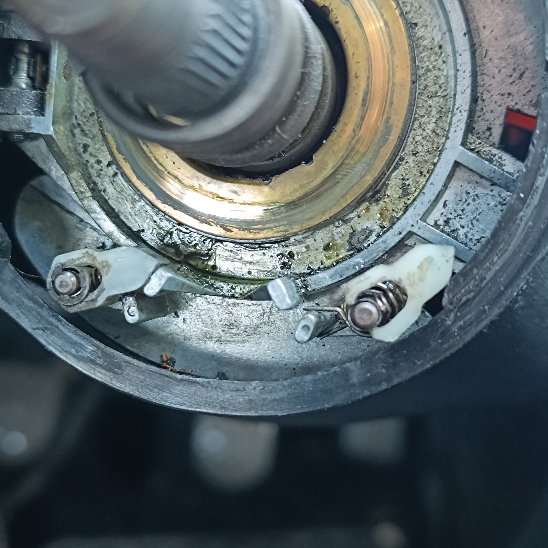

Un šalthebel še kar ni z ničemer zaščiten, pa je še kar špegu ![]()

Prišel je z enim takim hillbilly opelpopel pistolgrip šaltheblom ![]()

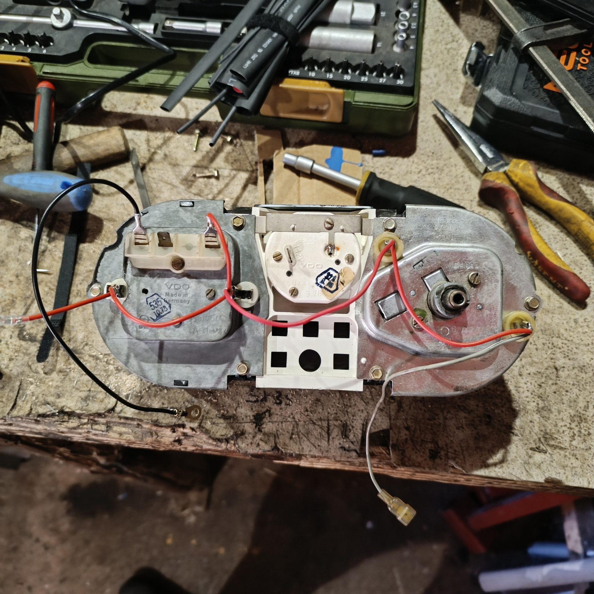

Zvečer sem se še mal z štromom igral, sem posaniral tale zaverhotov “programing modul” za števce iz tesa traka iz cajtov "ko še ni blo termoskrčke
In rešil osvetlitev števca za hitrost - če sem ponoči peljal manj kot 90 nisem nikol vedu kolk peljem, ker ena lučka ni delala. Ko si števc ven vzel je pa delala. Se je izkazalo da je bla ena žica prekratka in jo je mal zašponalo ko si zmontiral števec. Zato sem se vsa ta leta ponoči vozil na slepo. ![]()

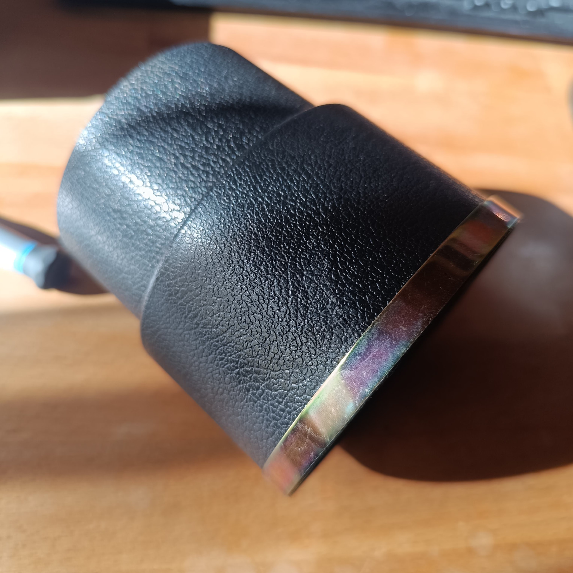

Avto mi že dalj časa mal “poskakuje” pri “napol sklopke” speljevanju. Najprej sem mislu da so nosilci motorja, dal nove, pol sem mislu da je nosilc menjalnika, dal novga, pol sem mislu da je sklopka, zamenjal. Ni apnike, ker je itak blo že vse utrujeno. Križ kardana nima lufta, ostane samo še sredinski ležaj kardana in gumjast krof okol njega in guma ki podpira podaljšek diferenciala. Tist je vse res tud že mal bogo in napokano, bom zamenjal.
Zdej pa vprašanje za znalce; ob nabiranju kosov v spletni štacuni sem opazil da mam jst mogoče od CIHa ta support podajška kardana na avtu? A ma mogoče kr celo zadnjo akso od CIHa? ![]()
Tkole zgleda na mojem avtu guma:
Tole piše na altopelhilfe da je za CIH:
Tole pa na splendidparts da je za OHV 1.2:
Se pravi v 3ih kosih podporna guma, ne v enem…
A je tud sredinski ležaj in gumi krof okrog nejga različen za OHV in CIH, da moram pazit pri nakupu, al je to pri vseh isto? ![]()

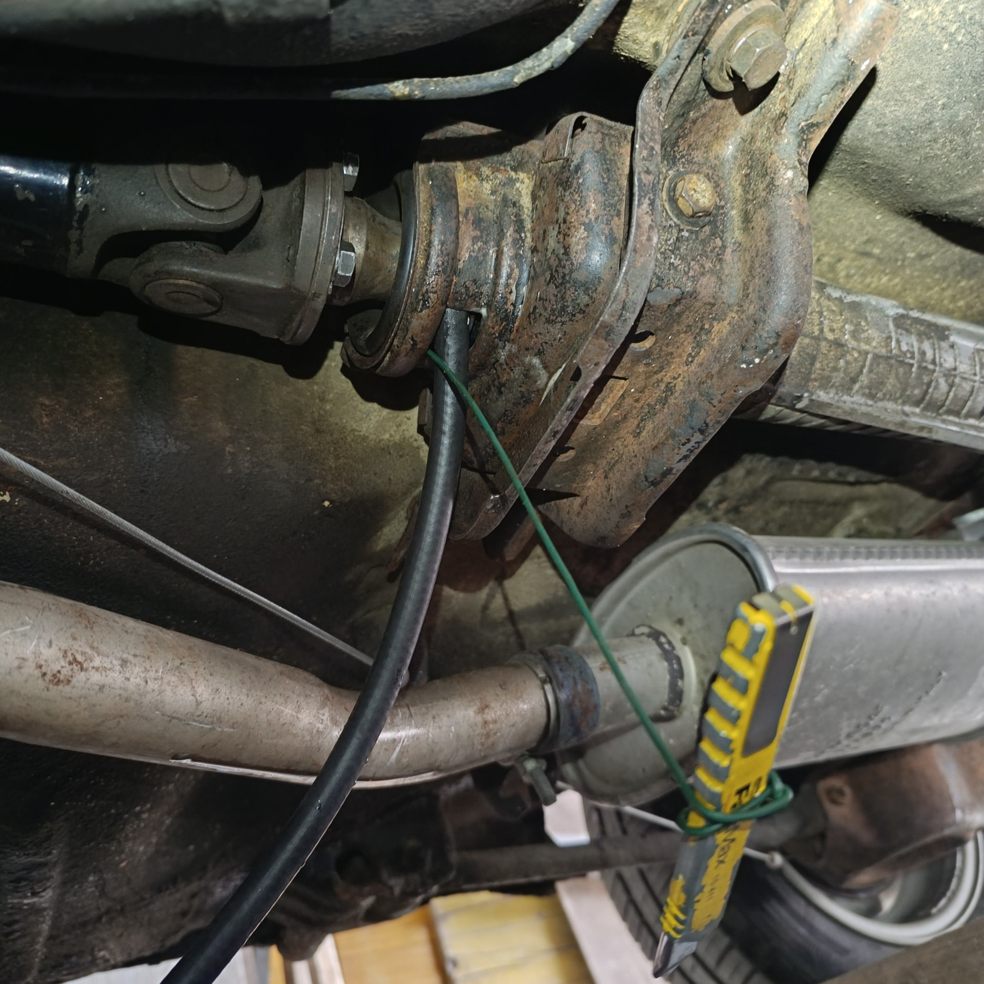

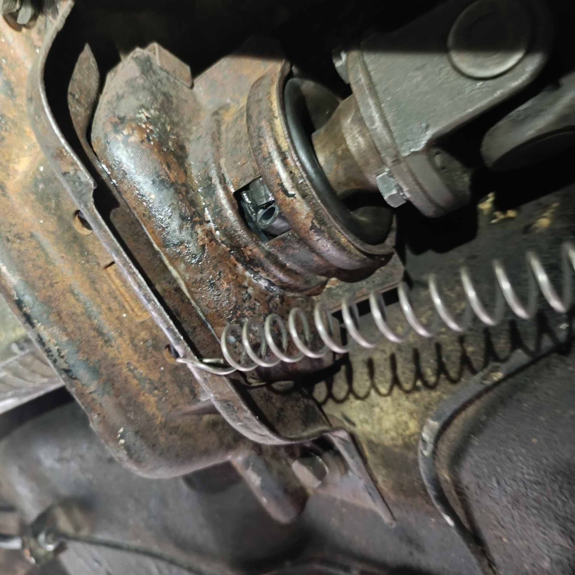

No,kljub menjavi tistga krofa na torque tubeu za novo “športno” varianto je avto še vedno poskakoval. V rikverc itak, pri čist normalnem speljevanju pa tudi, ampak samo po daljši vožnji.
Papi je enkrat nekaj govoril o tem, da je v ta krof zatlačil cev, al jermen al nekaj takega, da ga je ojačal.

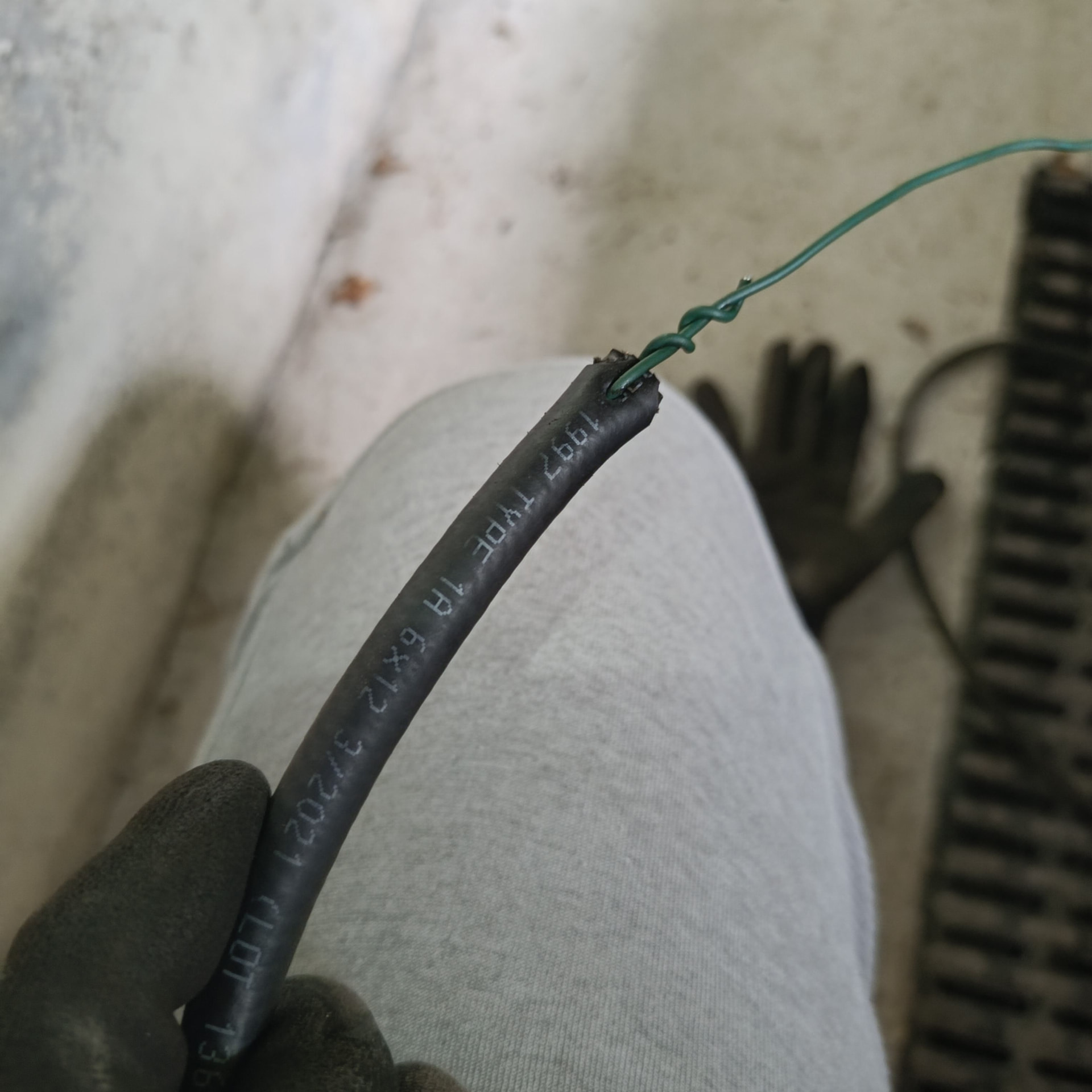

Zato sem splezal pod avto in tudi sam zatlačil not armirano cev za gorivo dimenzije 6x12mm.
Sem namenoma iz kupa cevi izbral tako, ki je šla komej not, zmintiral sem jo pa tako, da sem krof fajn našprical s silikon sprejem in jo istčasno vlekel skozi z žico in iz druge strani rinil:
Po prvi probi je mnogo bolje, za na daljšo vožnjo bomo pa še vreme počakal.

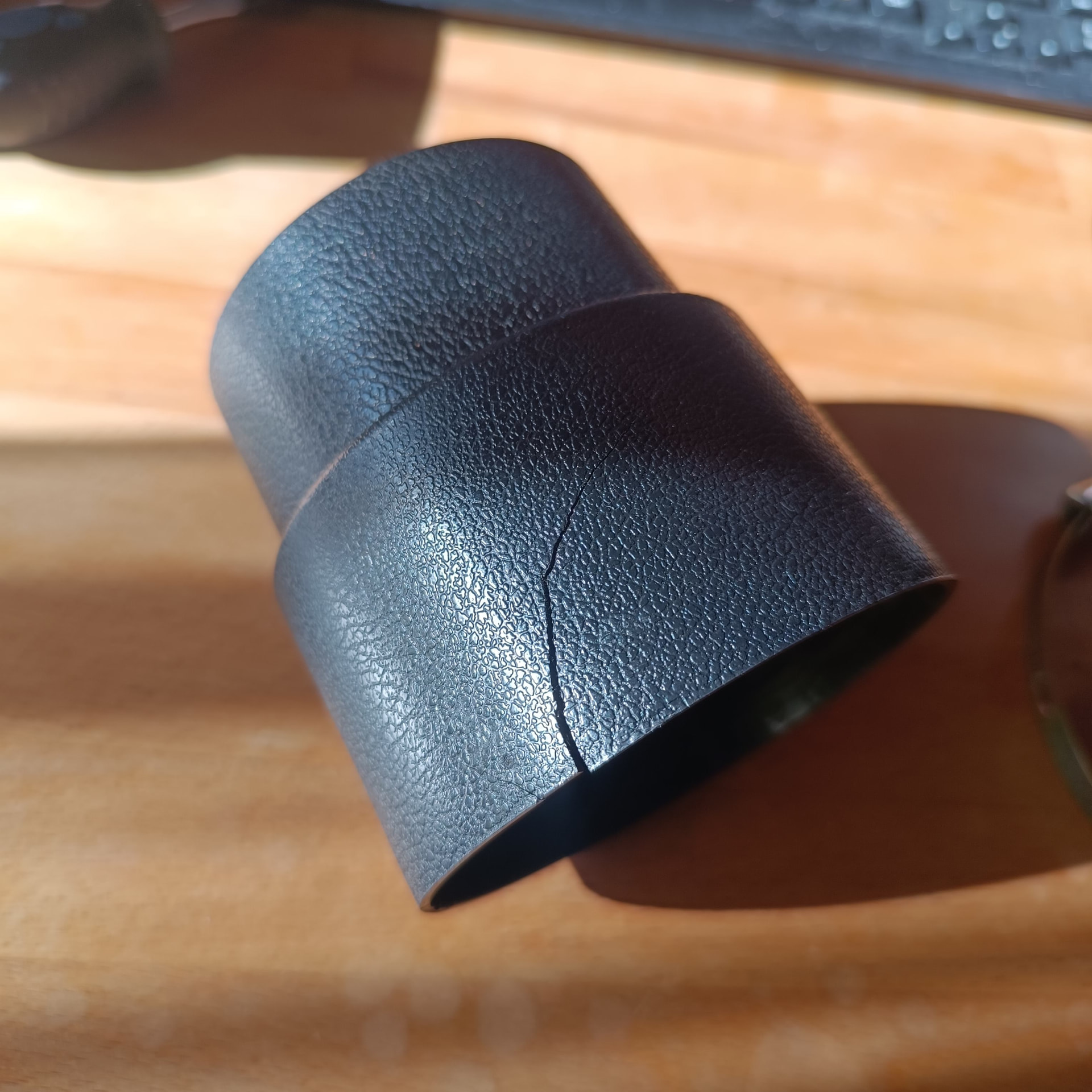

Sem pa opazil da novi krof ni neke hude kvalitete, ker ima že po enem letu tiste mini razpoke, kot na 10 let starih pnrvmatikah… ![]()
Morem potrkat, moj je zaenkrat super.
Kje si ga pa vzel? Mi smo s hrvati nekako ugotovil, da je Krause športni krof daleč najdebelejši in najbolj čvrst (nazadnje smo kupoval cca leto pa pol nazaj). V primerjavi z altopelhilfe je material 3x debelejši, brez heca.
Pri Splendidparts, ampak gre verjetno za isti kos, kot pri Altopelhilfe, rečejo mu pa Sport Torque Tube Donut
Zdaj ko je podprt z cevjo je par milimetrov gibanja, če se cel gor obesim,prej ga je blo pa vsaj 1cm, če ne več. Pomojem da bo cev zalegla, če se bo pa kdaj strgal bom pa sigurno od Krause naročil, hvala za info!

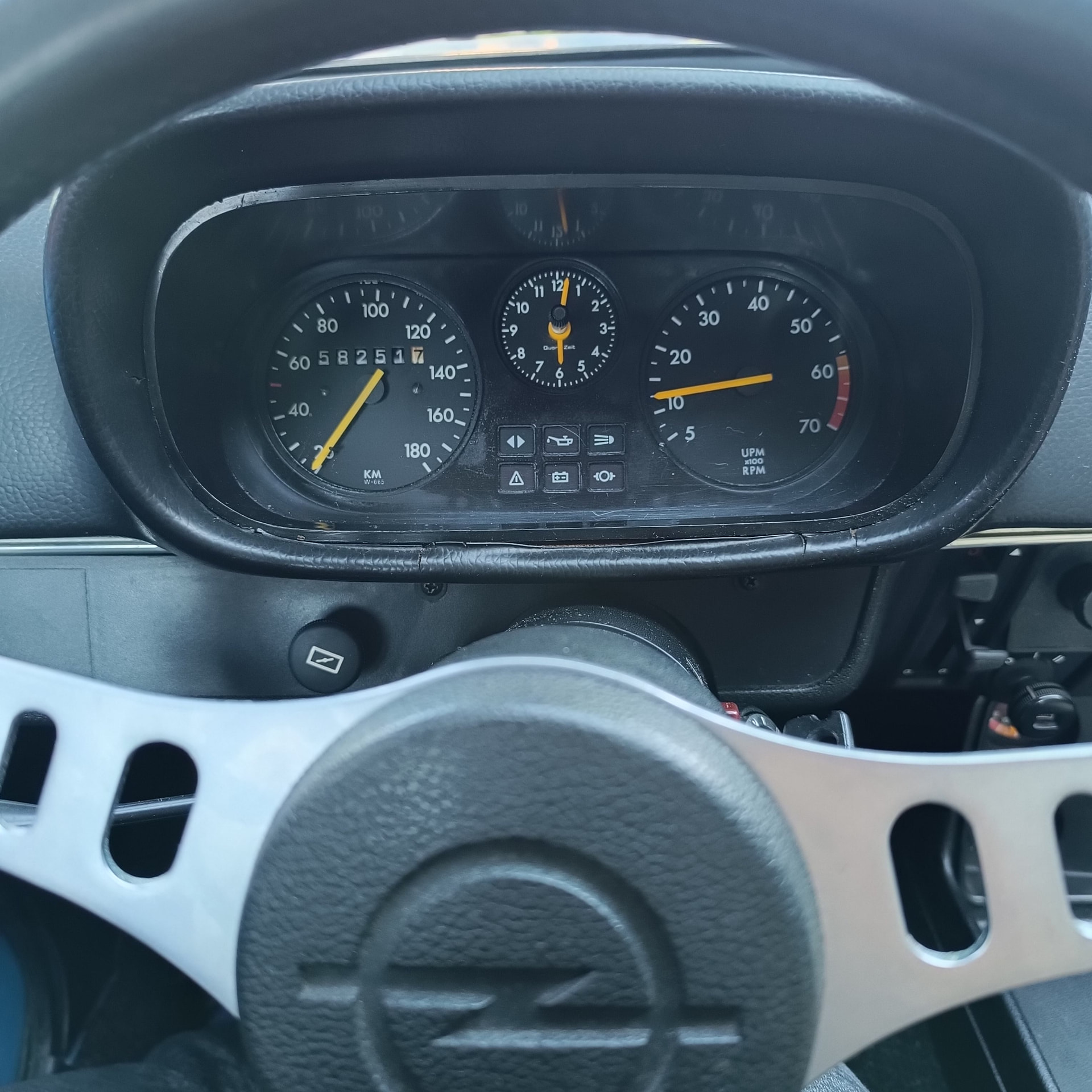

Končno sem se lotil usposobit SR števčke in obratomer.
Nisem hotel nekej šalabajzerirat na pol.

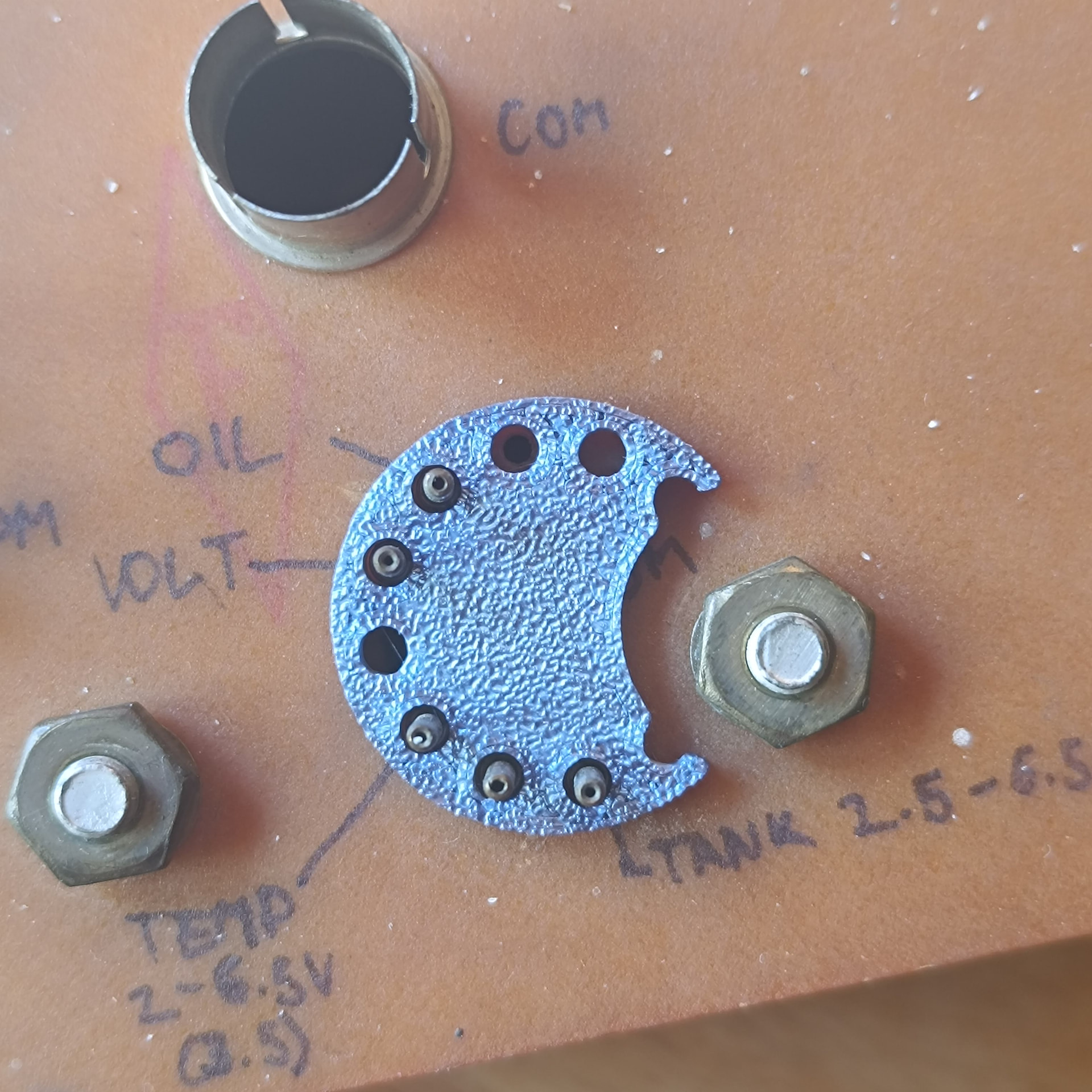

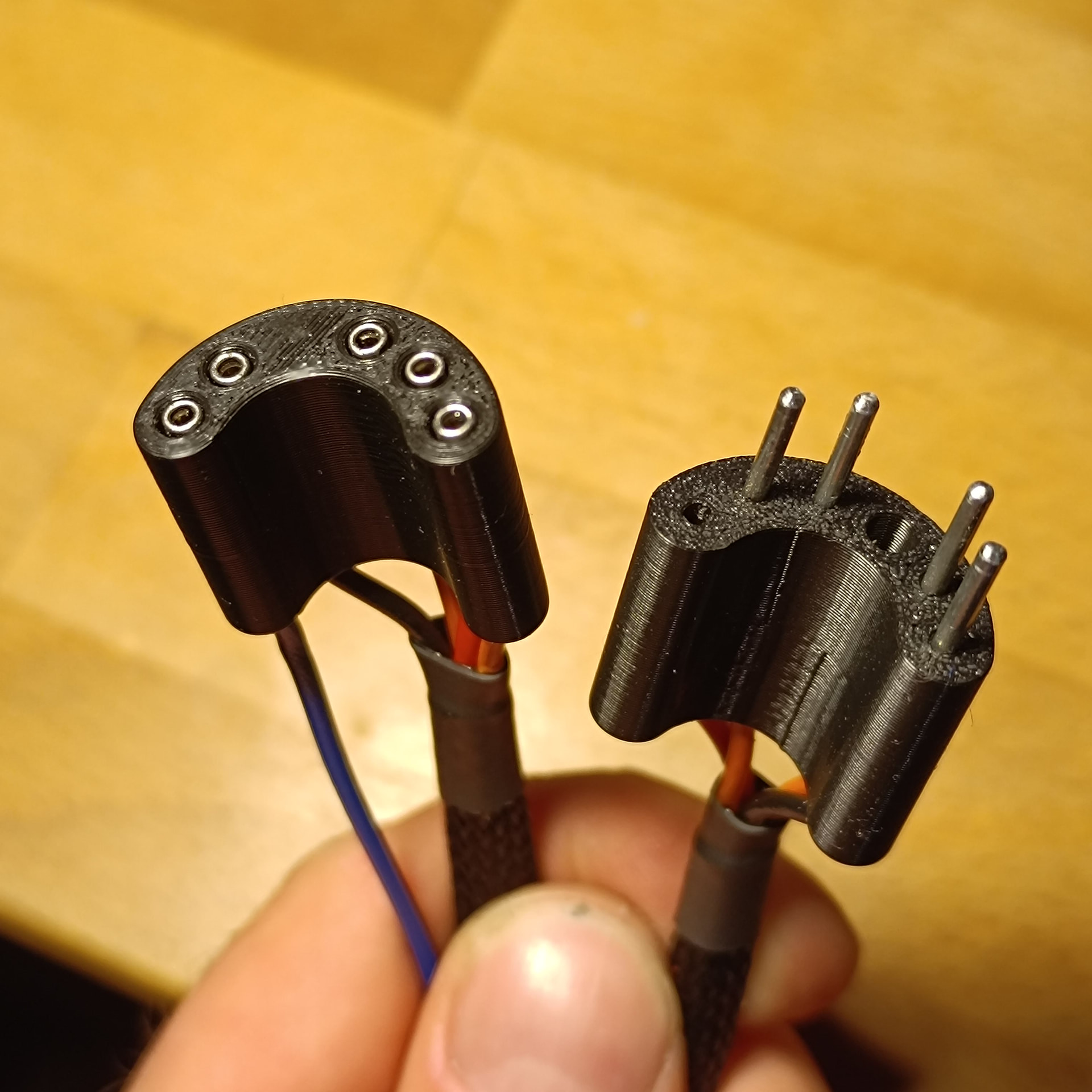

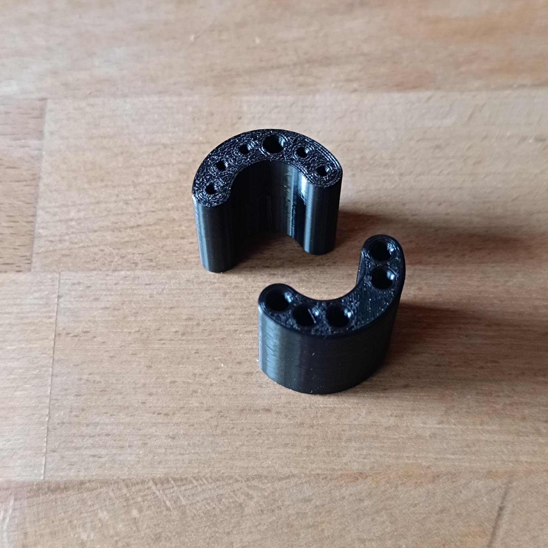

Konektorjev seveda ni za dobit, zato sem jih šel zmodelirat in printat.
Večji problem je da so pini po 1.8mm standardu in jih tud ni za dobit. Najbližje kar sem najdu so ženski deutsch 1.6mm pini, ki sem jih razširil na žeblju. Moške sem pa naredil iz 1.8mm jeder pop-kovic.
Najprej zmerit geometrijo in preverit z printom:
Potem sprintat konektorja iz najlona:

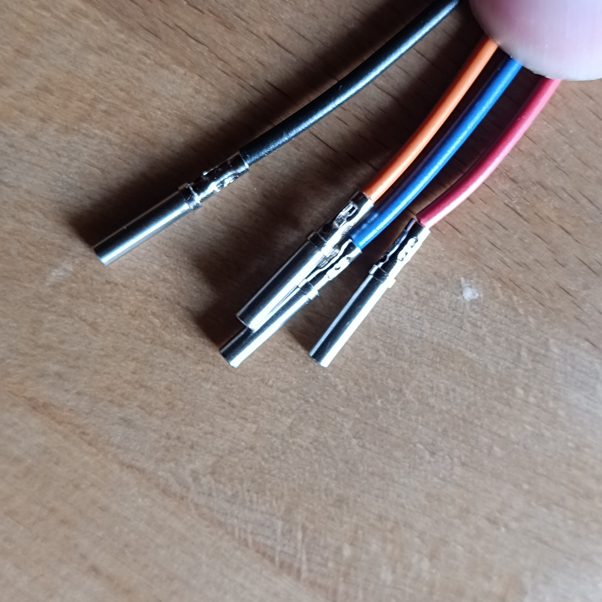

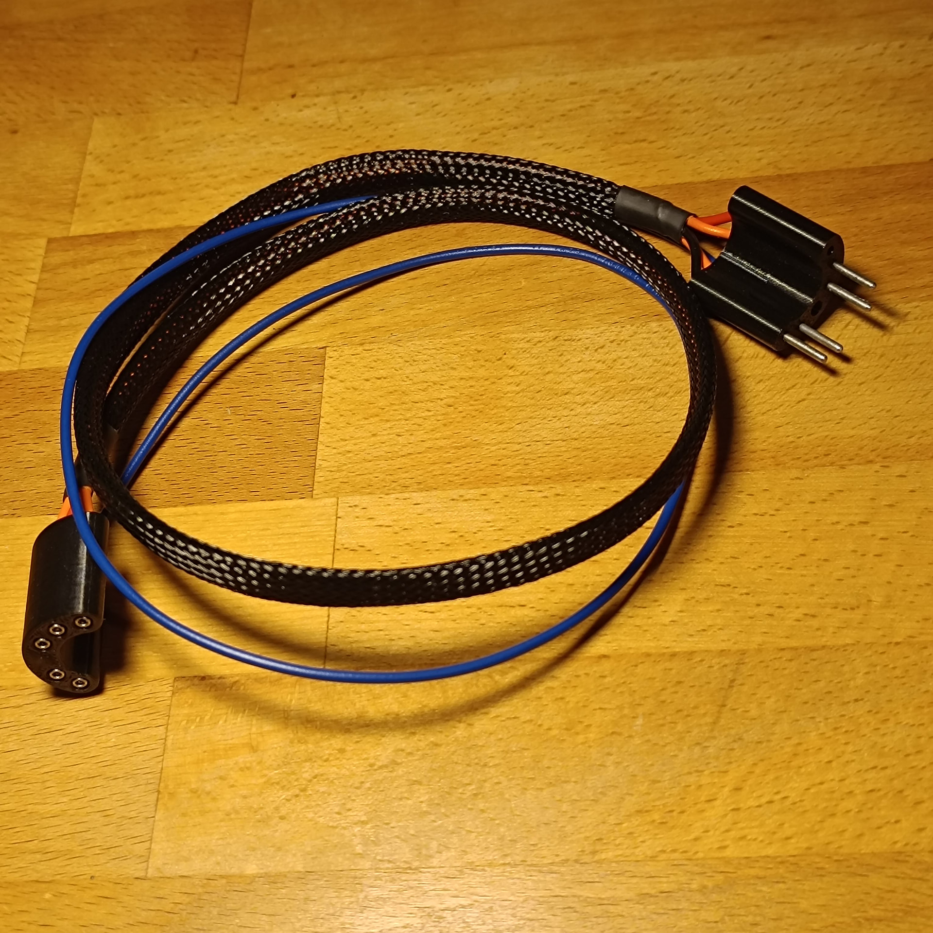

Zakrimpat deutsch ženske pine
Moške pine sem zalotal na žice in potem sprešal vseskupaj v konrktorje:

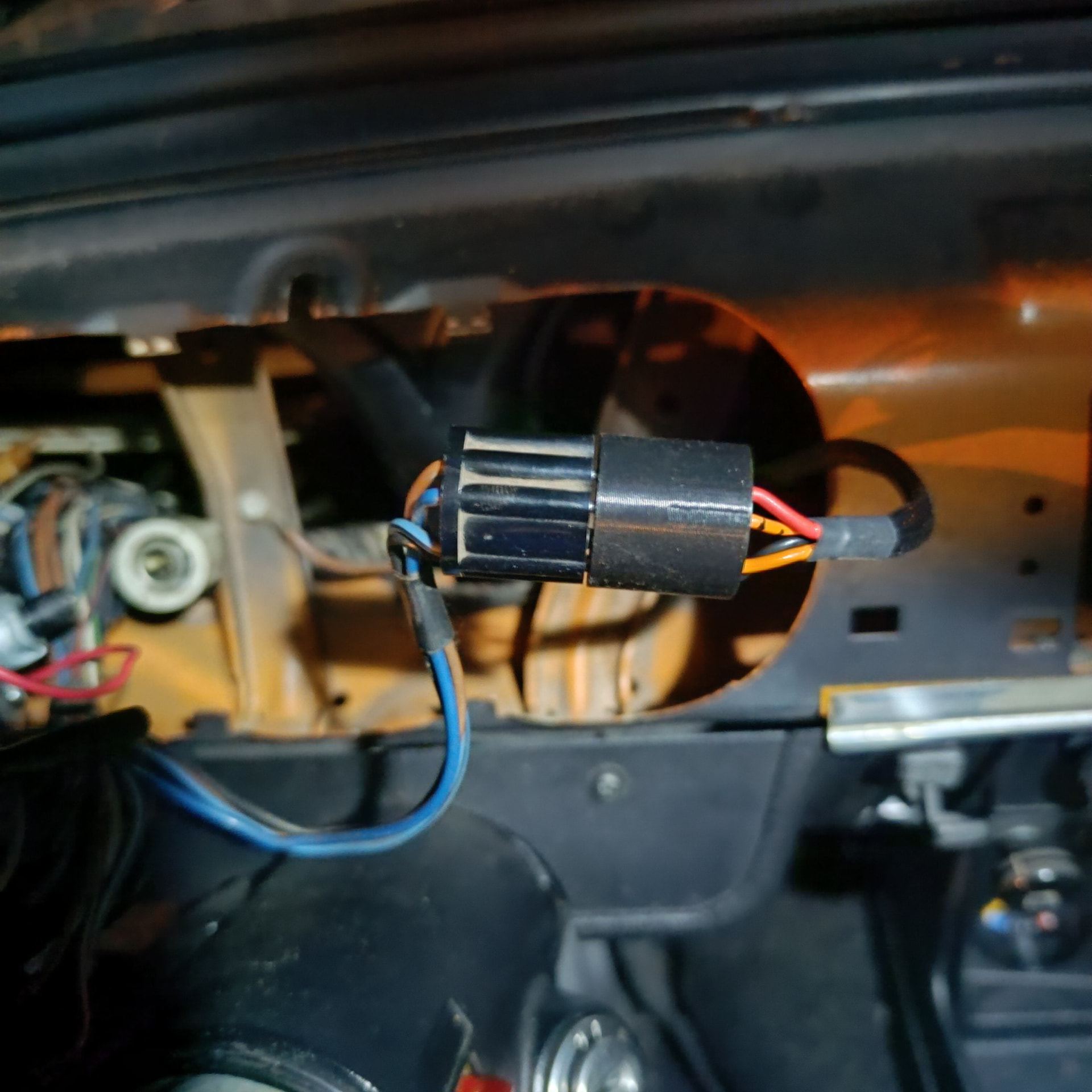

Takole se potem to ušteka v števčke in za armaturko:

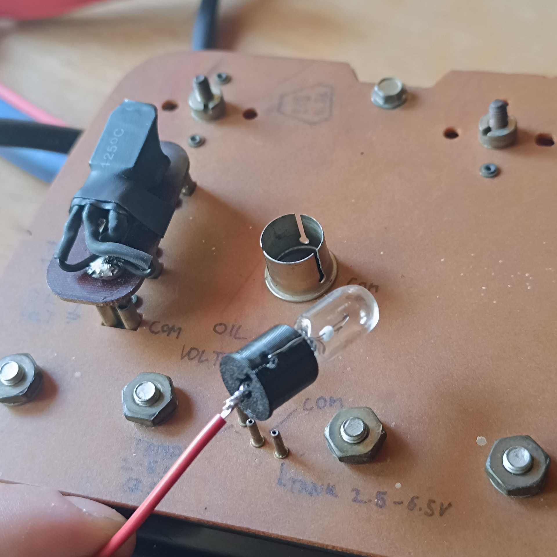

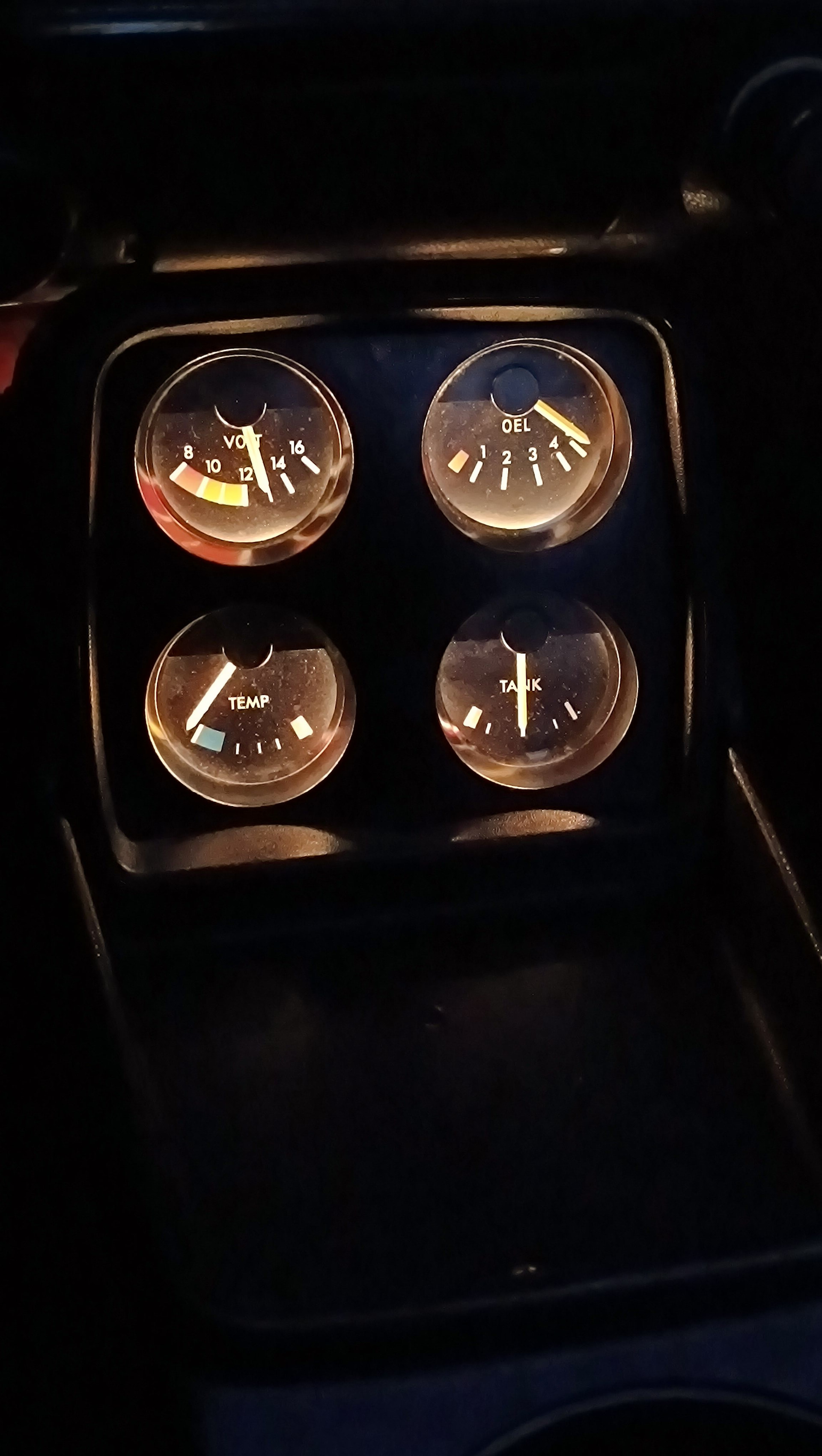

Ker nisem mel grla za žarnico sem še to sprintal na mero in za močnejšo, w5w žarnico, vse gre skup na press fit:
In ponoči s to močnejšo žarnico sveti glih prav:

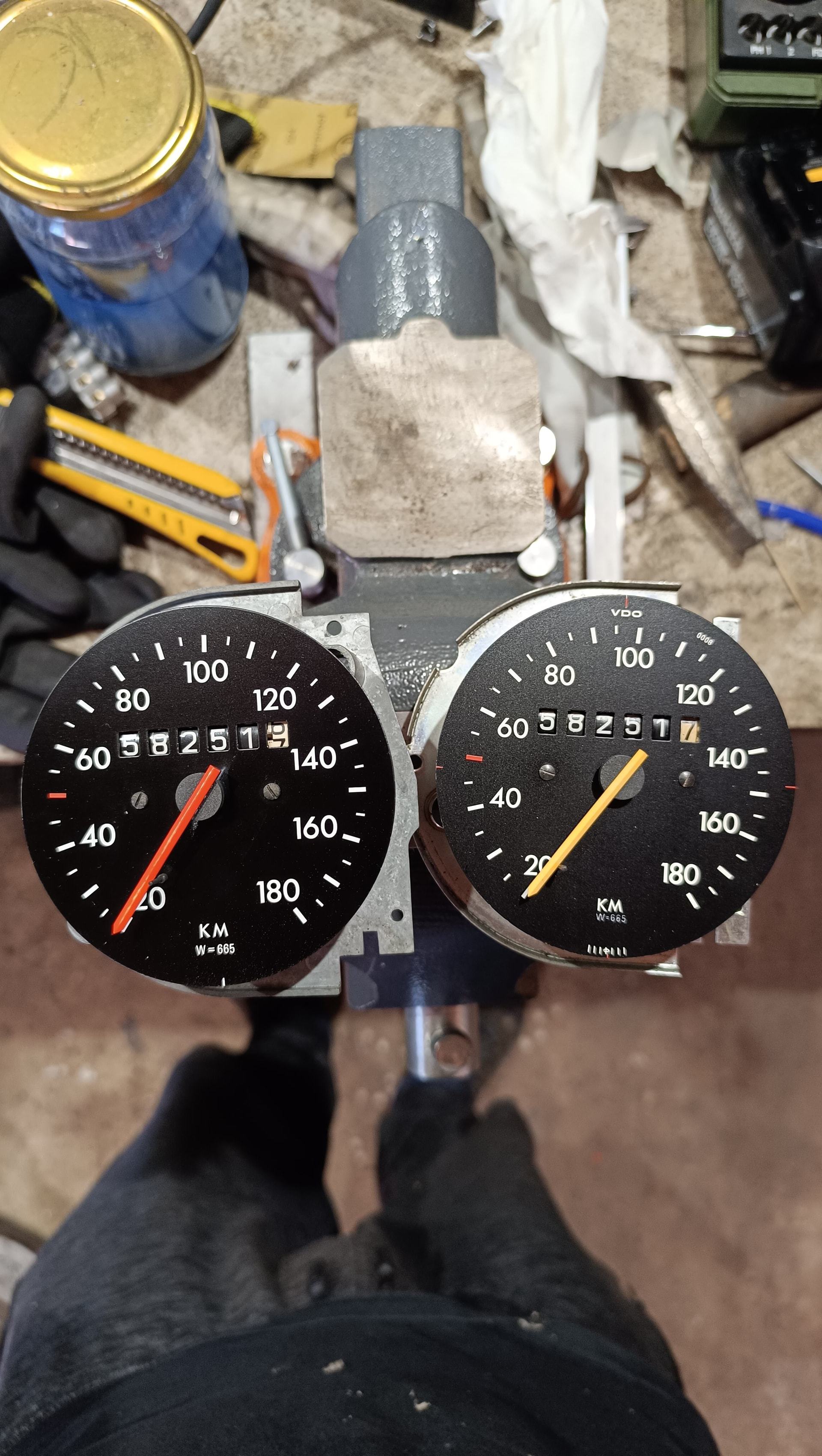

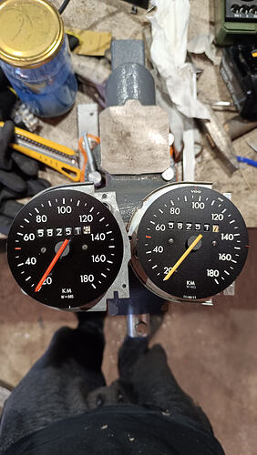

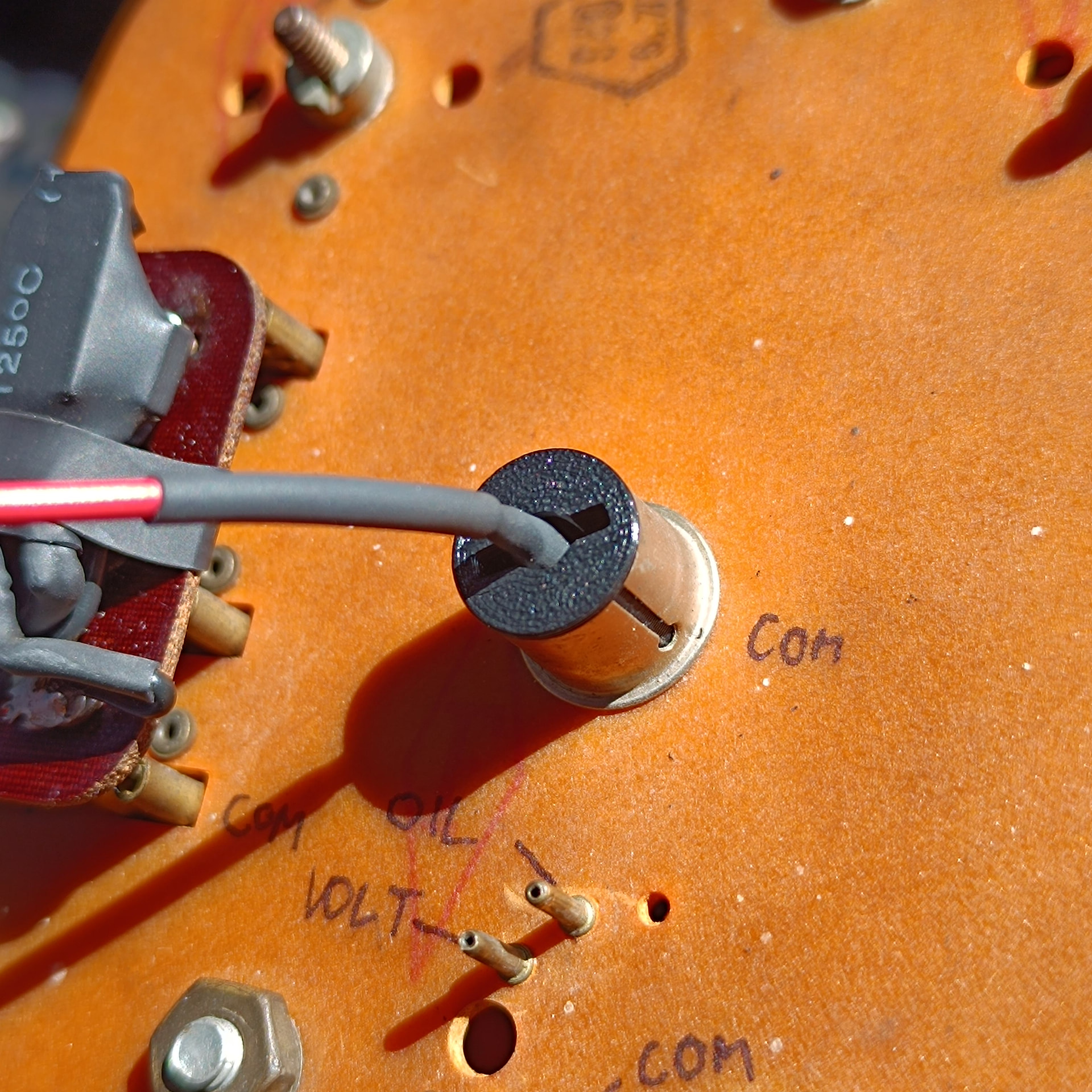

Za števci sem pospavil štromarske podvige mladega zaverhota (je blo mal lotano, mal navito, mal sčokoladkano ![]()
In prevrtel števec na kilometražo avta. To sem naredil zato, da mam vse kazalce original rumene, zaverhotovi rdeči se mi niso nekej dopadl in ob testni vožnji ponoči se je izkazalo da se res bitveno bolje vidijo original rumeni

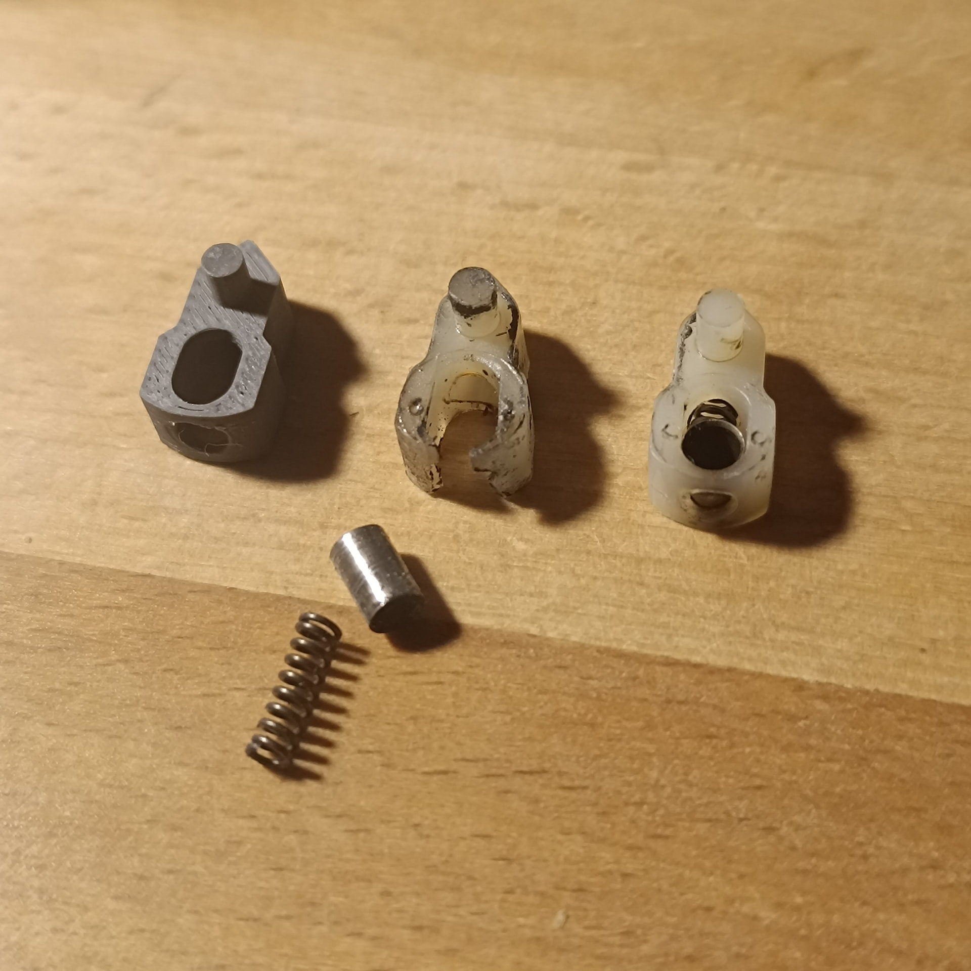

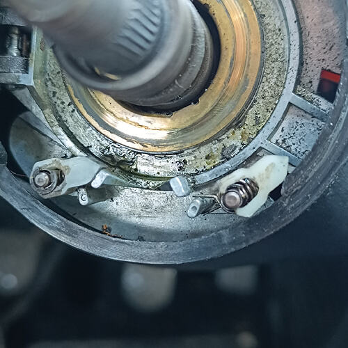

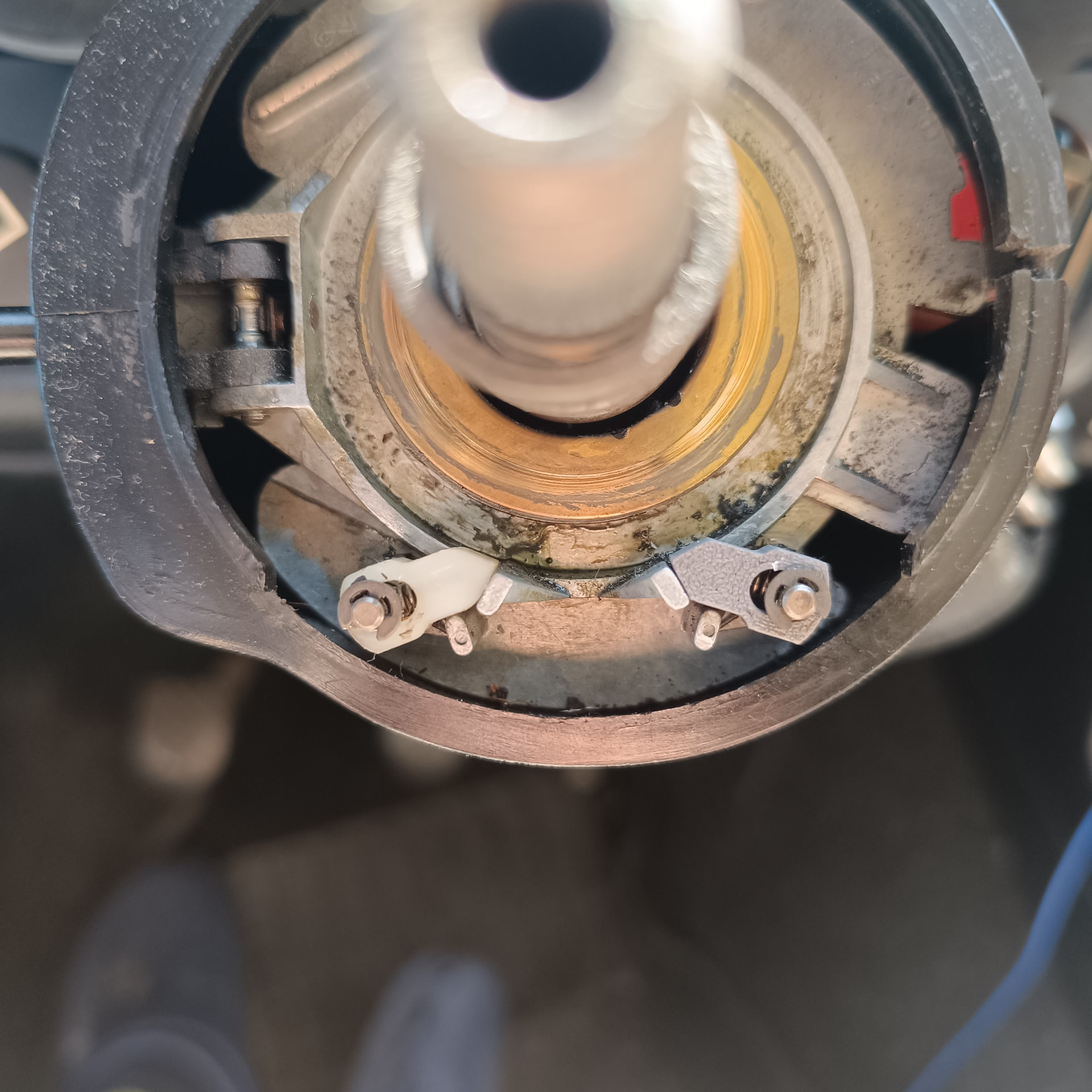

Ko sem volan dol vzel se je izkazalo da je blenda počena in da jo je že nekdo probal s spajkalnikom neuspešno popravljat, zato sem še to zalimal z primernim kitajskim limom
Odkril sem tud razlog zakaj mi vsaketolk ne izklaplja avtomatsko žmigavcev, bil je en tadesn pin preguljen kjer pivotira
Zato sem še to zmodeliral in sprintal in zdaj dela kot je treba:
Končno mam obratomer ki sem si ga želel, avto se zdej čist drugače pelje!
