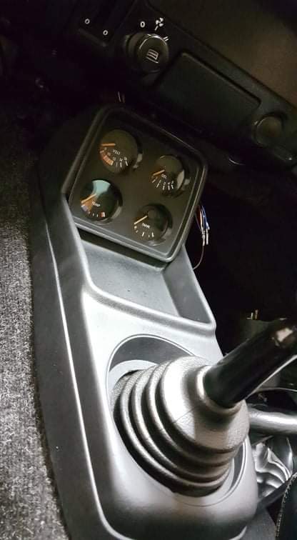

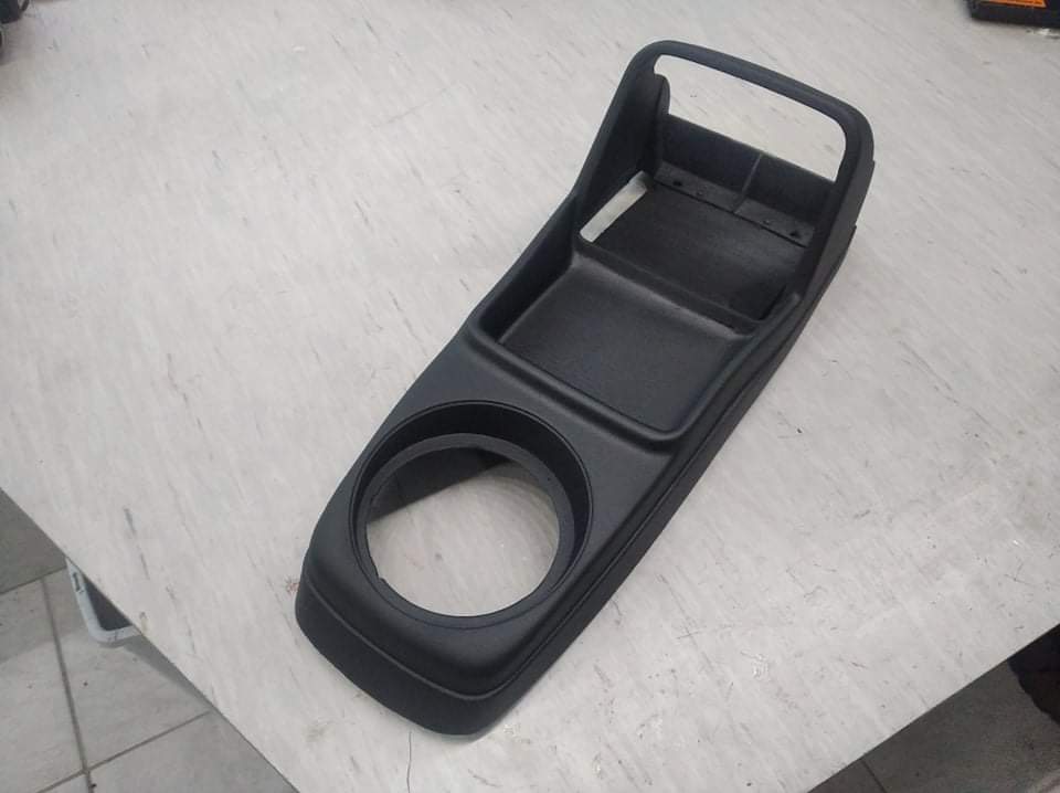

Jaz bi pa dal roko v ogenj, da je iz originala kalup naredil in so to čiste kopije (vključno s kotom “fronte”).
Jz bi pa dal tudi roko v ogenj da je kopija originala, samo da je šlamparija bla nrjena pri luknjah za stevcke. Kot vidis jih na kopiji ni, je samo ravna fleha, v originalu pa so stevcki se dodatno vgreznjeni in obrnjeni proti vozniku. To bi pri izdelavi kalupa pomoje se dodatno zakompliciralo… no ne vem, bo kdo iz prve roke povedu :slight_smile:

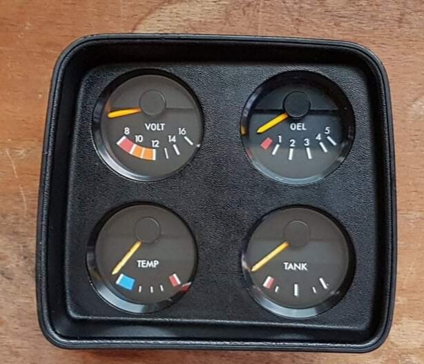

Mislm, da te zdej razumem - ampak tukaj je še en vmesni člen. :smiley: Števčki so v nekem kvadratastem “stojalu” / ohišju, ki je zataknjeno potem v konzolo. Niso števčki direktno montirani v konzolo.
No, bo po sliki bolj jasno.
Ja ja, mi je jasno kako so narejeni. Uprašanje je kako bi sprednji rob te škatle od števcu sedel v to hrvašjo kopijo, v primeru moje ideje. Če bi pač imel, po rezanju luknje, še vedno dovolj mesa, da ne bi ta rob štrlel čez..

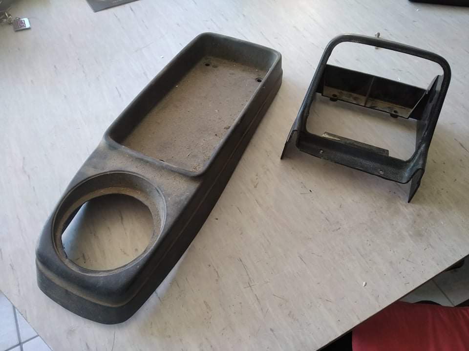

Je pa kar se tiče konzole/števčkov bil cel hec. Ideja je bila prvo - OEM obratomer pa neki trije generični 52mm števčki v sredini (kot je imel gte).. potem sem našel enga tipa, ki je prodajal 2x SR števčke. Od švaba sem poleg števcev dobil še odžagano konzolo, ki je bila na prvo žogo super ideja za simpl izdelavo SR konzole… pa žal ne paše tako lepo skup z original konzolo, kot je bila ideja. Je pa OP naredu, k da je kot OEM.

So pa ti SR števčki drugačni kot so ti tipski 52mm števčki, saj so integrirani na vezje. Zad pa je priklop identičen, kot je na navadnemu števcu brez obratomerja, le kable je potrebno preložit - imam shemo, če jo rabiš.
Samo OEM SR konzolo bo jeba dobt. Jo iščem že 1 let, pa so cene kar okoli 100€… Kako je hrvaška kopija ok za dodelat pa bo treba na HR forumih povprašat.
