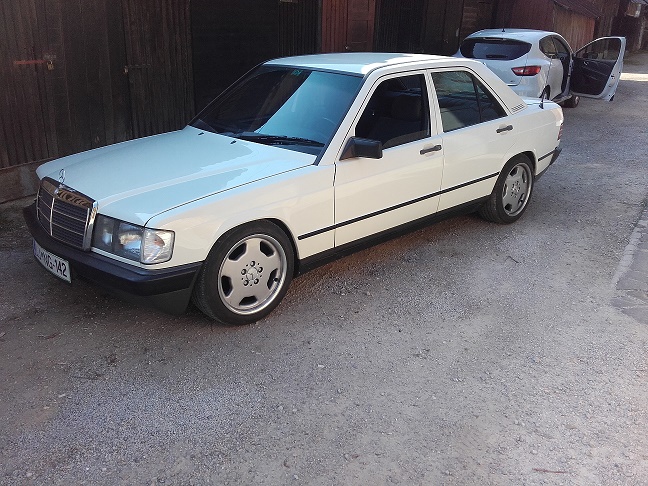

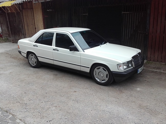

Ne vse je normal sam. Je ene 12 cm- 15 cm od tal, sam gume so pa mal v blatniku.
Evo na sliki. Zadaj je bil že prej poseden- zob časa, zato so zamenjani vsi fedri in je takole izpadlo.
Prej je bil kot žaba.

Fabršk, to je to.
Ne najdem info katere vzmeti imaš to?
Javim ko dobim račun od nakupa.
