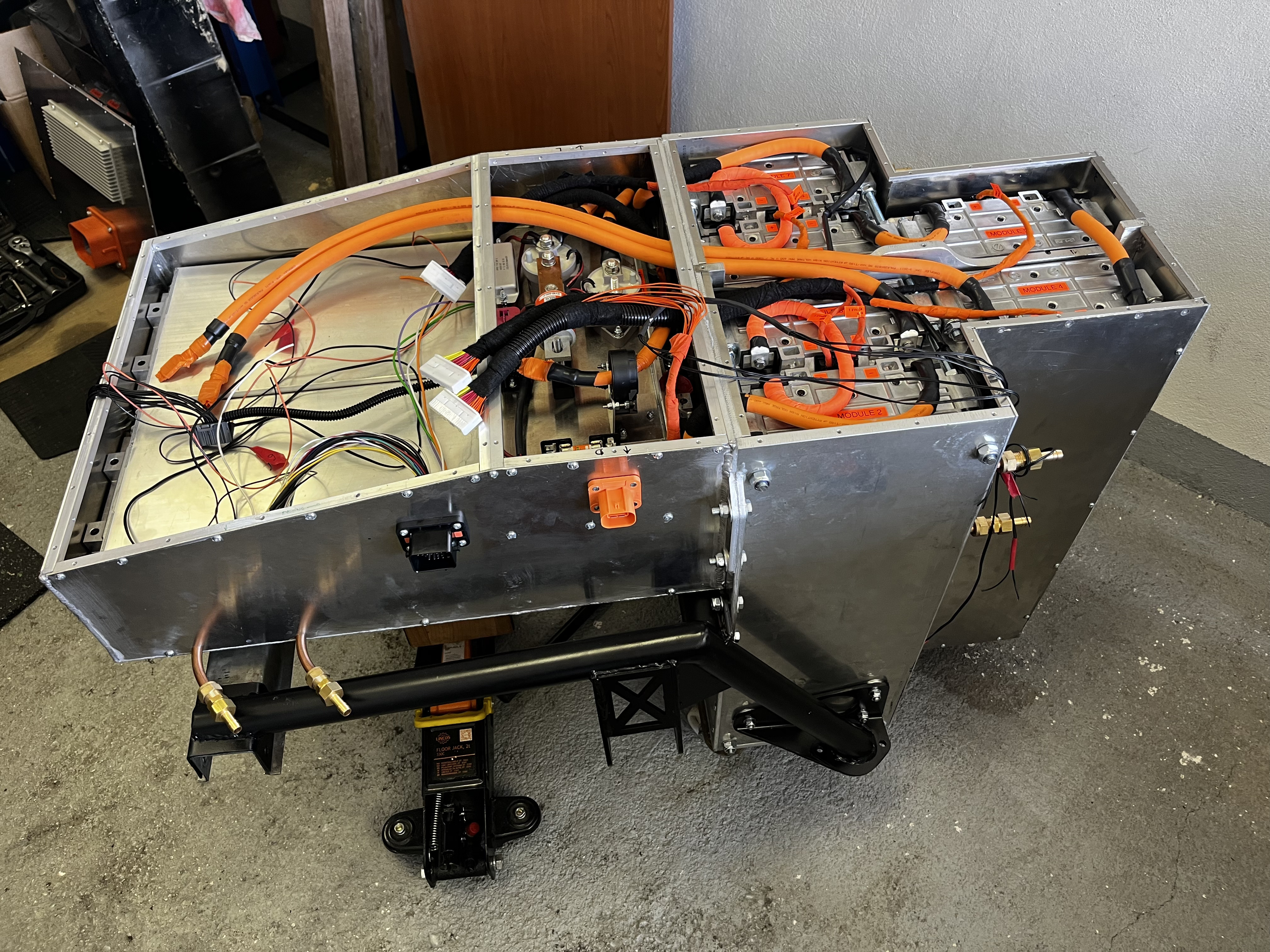

Tole je pa napredek, vsi moduli so not in kontaktorji, varovalka, senzor toka, in ostale malenkosti.

Motor dela, kolesa se vrtijo, BMS dela. Polnjenja nisem še nardil. Mam polnilec: Outlanderjev 3,3kw OBC in DC/DC v enem. Težava je prepričat Orion BMS da pošilja custom CAN sporočila OBCju.
Na moje veliko presenečenje pa sme odkril, da ima Orion BMS integriran support za DC hitro polnjenje - siced ChaDeMO, ampak 50kw je vrh glave. Integracija pa je enostavna, samo ločene kontaktorje rabi, ostalo je simpl.
Vmes sem nabavil še kiler in ventilatorje. Vzel sem oboje od Toyote MR2. Plan je da ta pokrije motor/inverter, OBC in DC/DC in ga namestim zadaj za motor. Sam ne morem zihr najt pozicije, ne da bi dal gor karoserijo. Tko da to zdej čaka.
