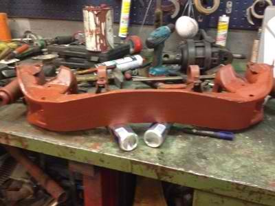

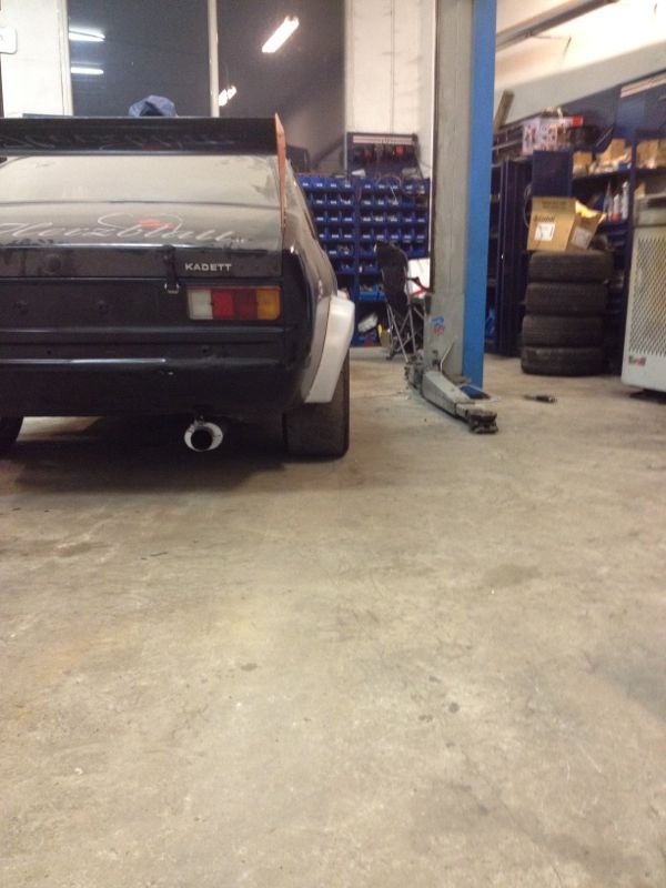

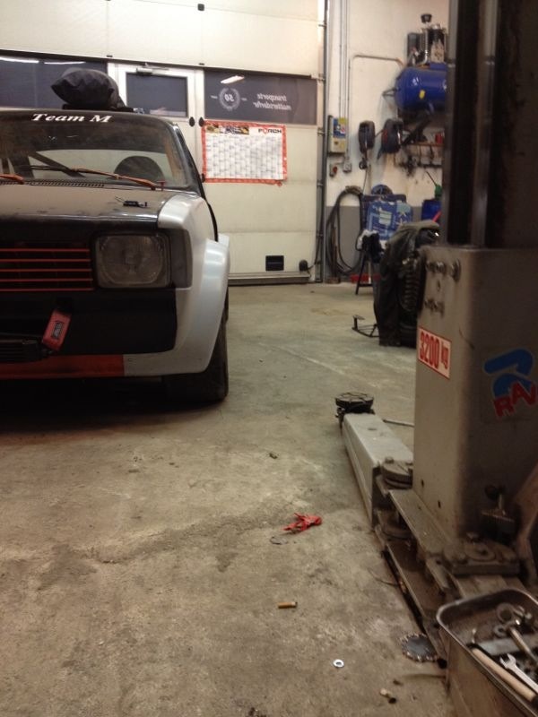

Imaš kakšno sliko zadnjega podvozja? Da vidim kako si to rešil, da lahko kaj nastavljaš.
Zanimiva zadeva, to boš vozil GHD pri nas?
Sprednja aksa

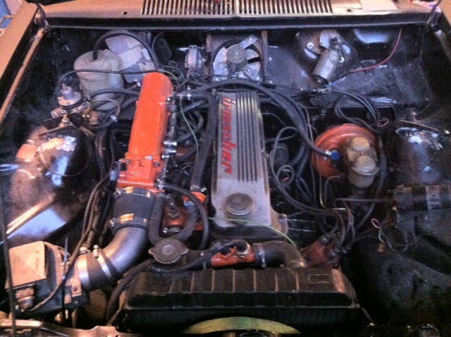

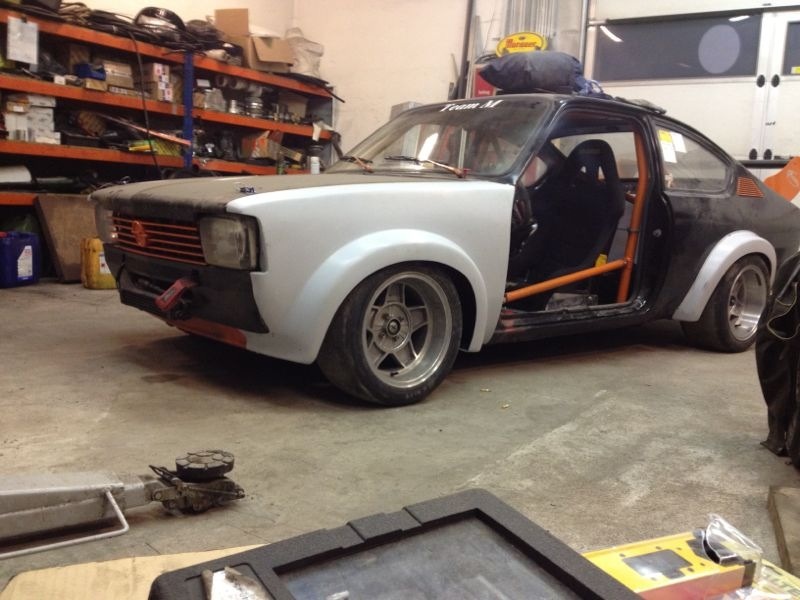

Ce bo nekje priblizno obljubljeno moc pokazal, bo dobil se Weber-je 48mm , drugace pa XE z ITBji iz Corse .

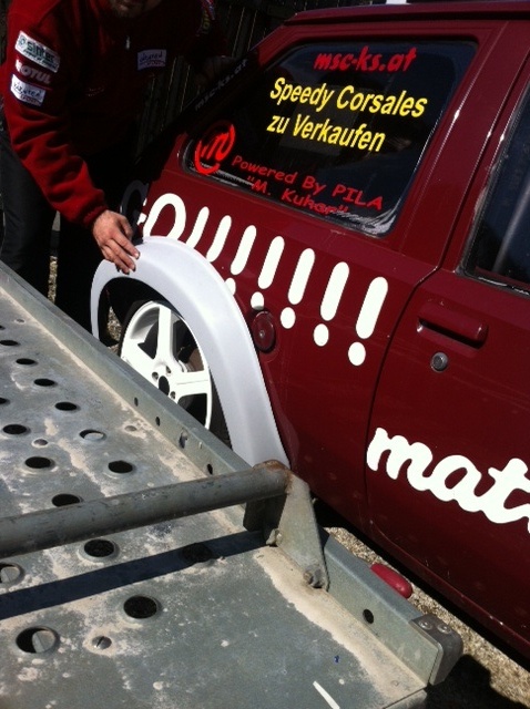

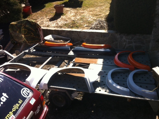

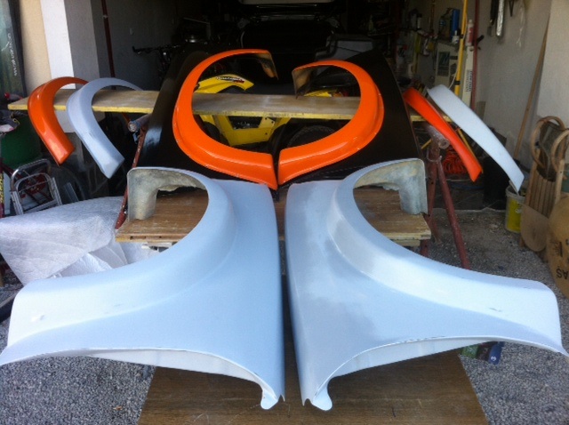

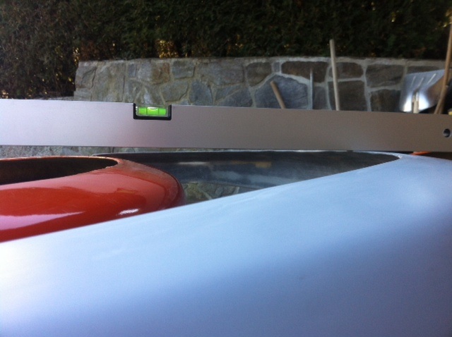

Ker so original Irmscher robovi - prosiritve nekoliko preozke , je bilo treba it v nabavo poliestra …
In ker je poliester 1x lazji od pleha, smo naredili se cel blatnik.
GFK blatnik z prosiritvijo je tezak 2,8 kg
Serijski blatnik z Irmscher robom pa 6,1 kg !
Prosiritve so zdaj sirse za 20mm

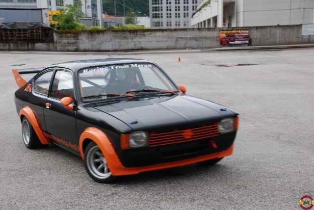

Hitra proba na Corsi … Toomuch :smiley:
Na Kadett-a pase bolje :smiley:
Felge so 9x15 et-19
Dimenzija gum spredaj 8,7 in zadaj 10.0

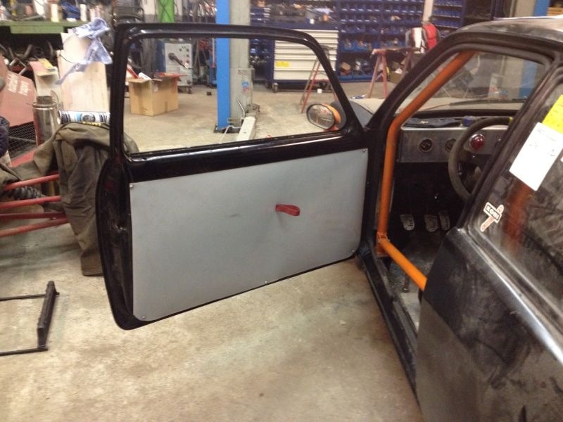

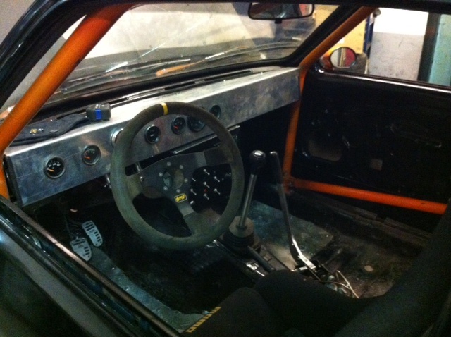

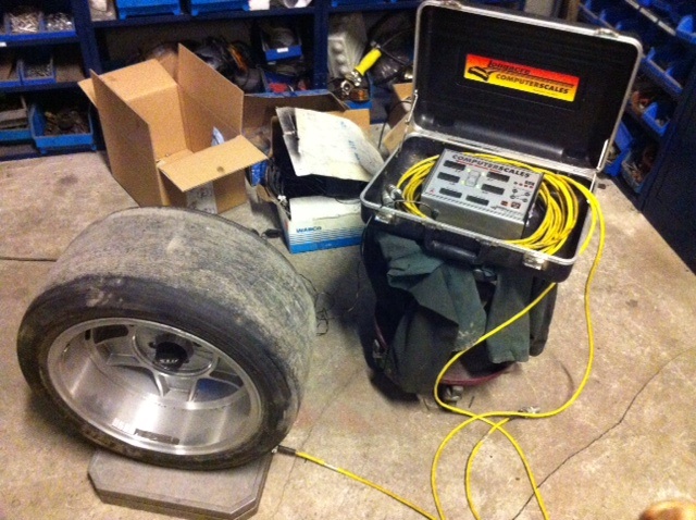

Olajsana vrata :
Pred barvanjem se hitro na vage :sunglasses:
Pri tehtanju so bila vsa original stekla , razen s sprednjih vrat na avtu !
Paket z Macrolon stekli je na poti , potem bo pogled na vage se boljsi ! :smiling_imp:
Ze to se mi zdi v primerjavi z City-jem zelo malo !
City 816kg vse original in nekoliko tezje felge / Coupe bo okoli 850kg z Macrolon-om, prazna notranjost, kletka , z tankovskim CIH-om , vecji menjalnik, velika aksa in Diff ! Nekaj fore je se v GFK pokrovu motorja in prtljaznika …
Coupe ima za razliko od City-ja zelo lahke felge :bulb:
Zdaj se hitro pobarvat kar je treba, sledi pot v NM na valje, potem pa veselo na delo oz. testiranje in nastavljanje geometrije ter podvozja :arrow_right:
