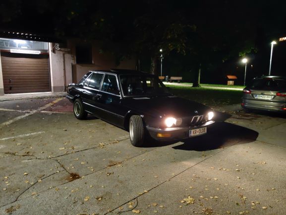

Pa da še jaz predstavim svojo E28.
Letnik 1983. Imam ga že cca 4 leta. Letos junija je bil prvič po več kot 20 letih spet na cesti.

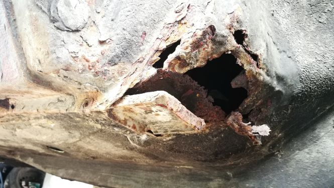

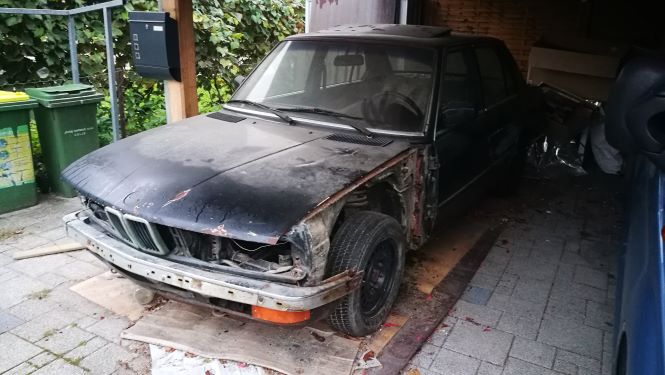

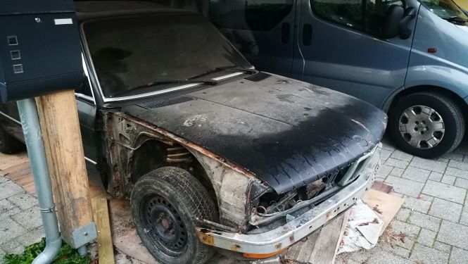

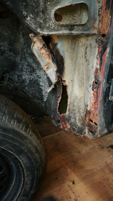

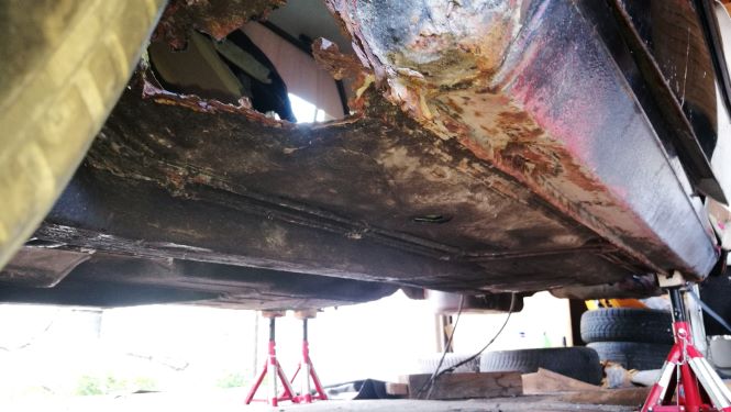

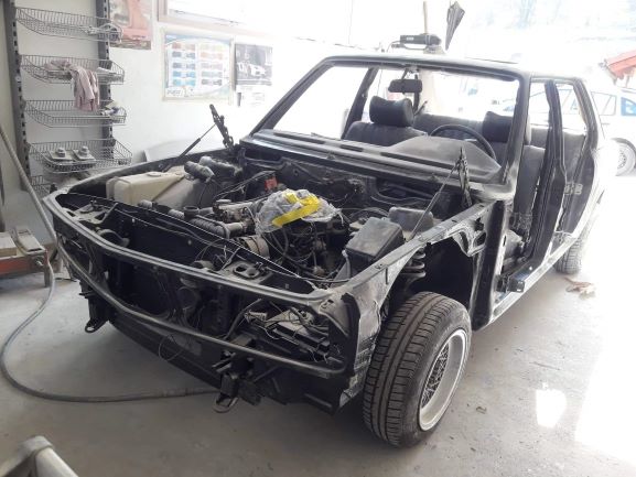

Avto je bil v okolici Ljubljane ko sem ga jaz ‘‘rešil’’. Mel je rjo na običajnih mestih za E28 (več na slikah). Trajalo je približno tri leta in pol da sem ga spravil v stanje za na cesto, ker ko sem ga dobil je motor komaj vžgal, menjalnik ni šel v prestavo, ker je bil cilinder sklopke fuč itd. itd. Tako da je bilo kar nekaj dela vloženega.

Še malo slik:

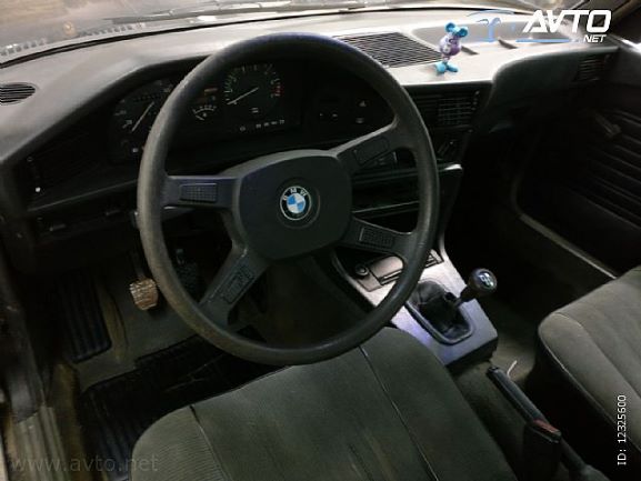

Ko sem ga kupil

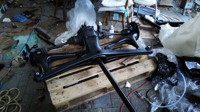

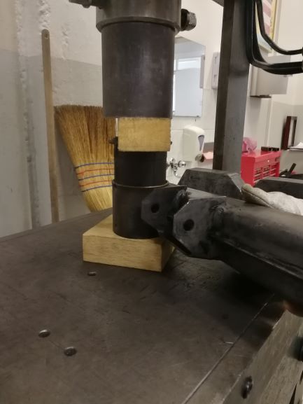

Zadnji most before/after

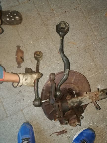

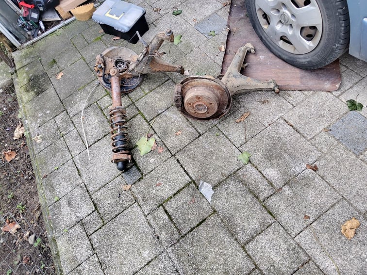

Sprednje vilice before/after

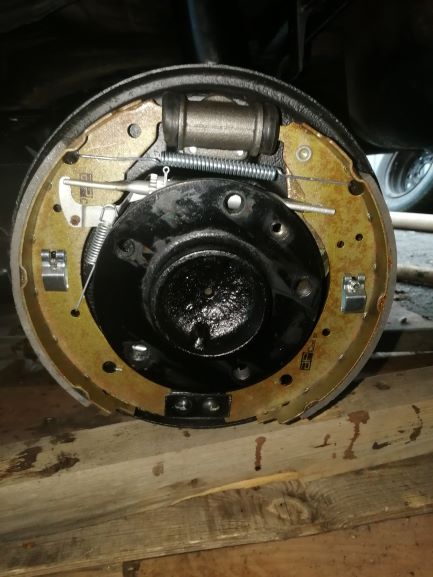

Zadnji bobni before/after
Brušenje notranjosti

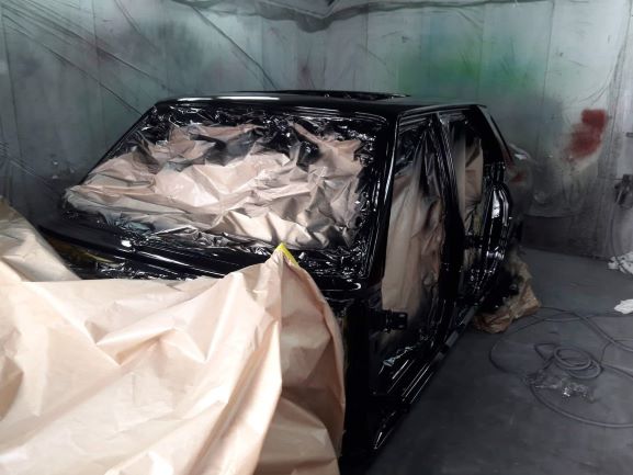

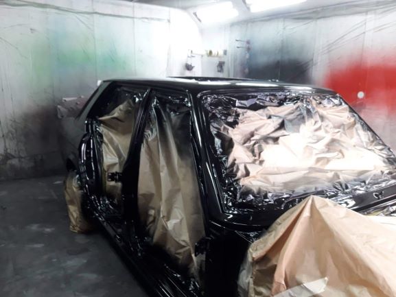

Barvanje

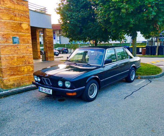

Dan registracije
izgled sedaj
Tale kup rje sem pa poznal.
Vsa čast, da se je šlo v obnovo.

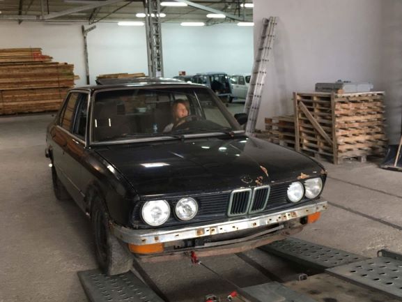

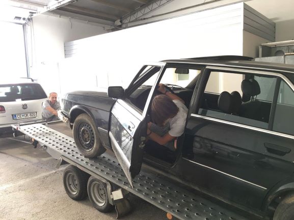

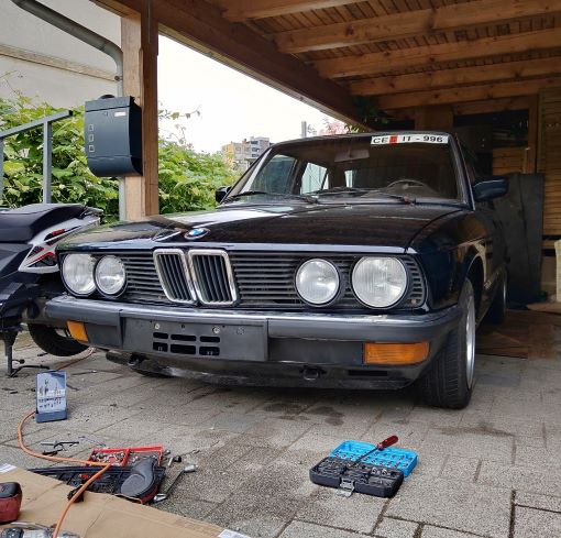

Evo pa da začnem od začetka… Slike ko sem šel iskat avto po prepisu (prvi dan ko je bil avto uradno moj :smiley: )
Zgledaš srečn :smiley: :smiley:
Ja srečn sem biu ful logično :smiley: , sem bil prvi v razredu ki sem mel avto :sunglasses: :sunglasses:

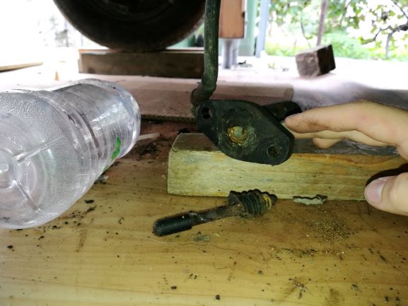

Pa prvo popravilo ki sem ga naredu; Menjava pomožnega cilindra sklopke, ker je bil popolnoma uničen. Je ostal odprt tak da ko sem al avto v prestavo je blo tak kot da bi sklopko držal. Ko sem ga dal ven je batek kr odpadu :laughing:

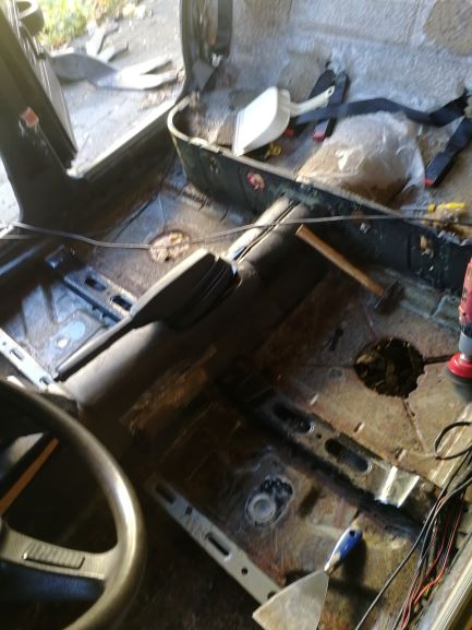

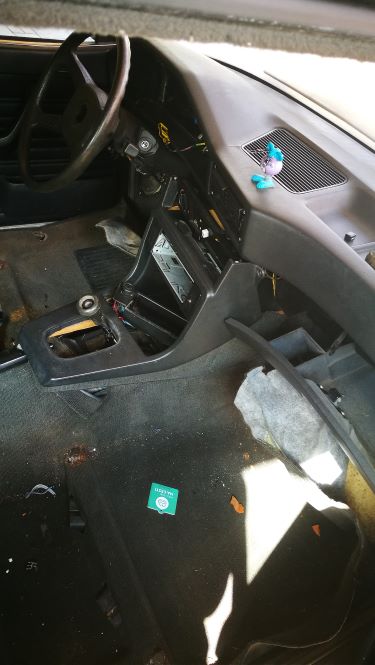

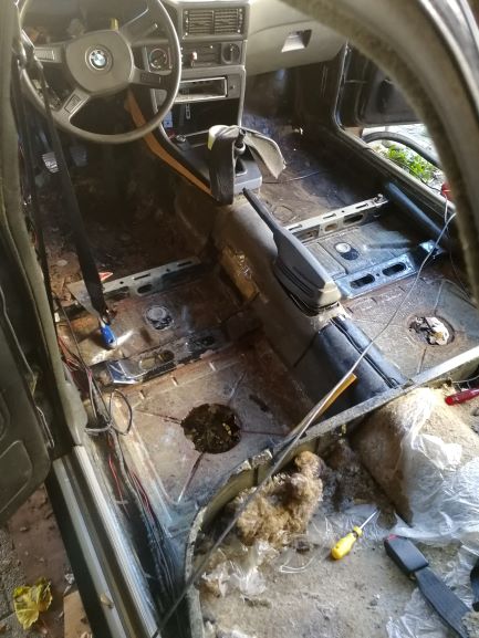

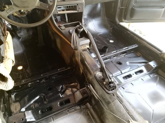

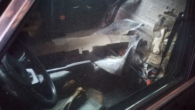

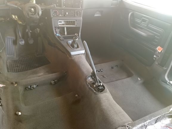

Nadaljevalo se je z razstavljanjem notranjosti
Zici ven
Tepih ven

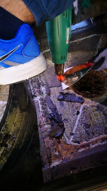

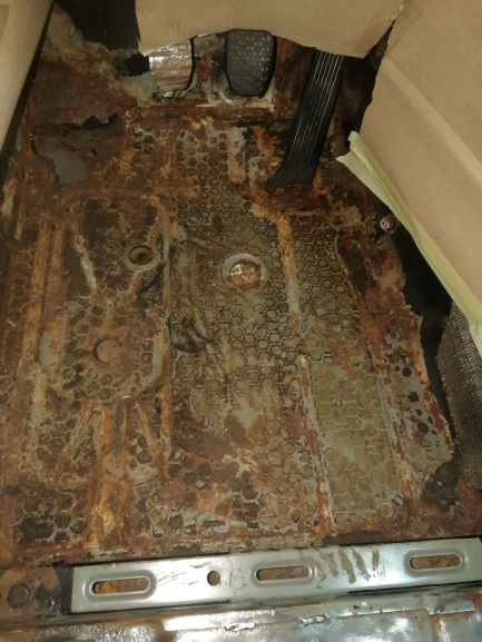

Odstranjevanje izolacije

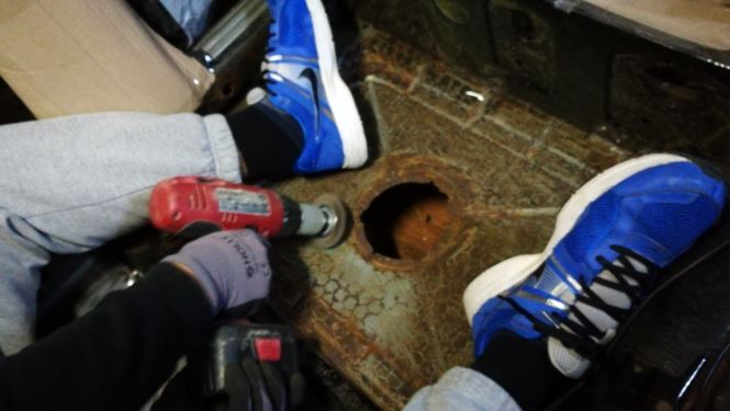

Stanje pleha spodaj

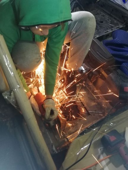

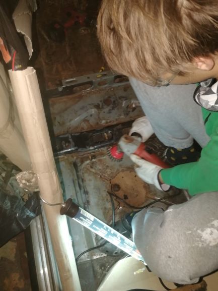

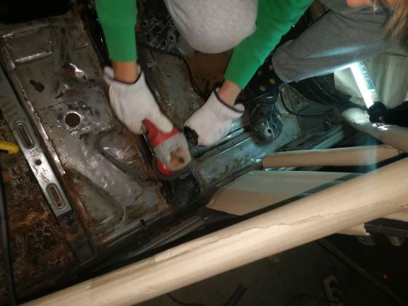

Čiščenje pleha. Sta tremblic pa bormašina z žično krtačo kr neki čaša pela sosedom :laughing:

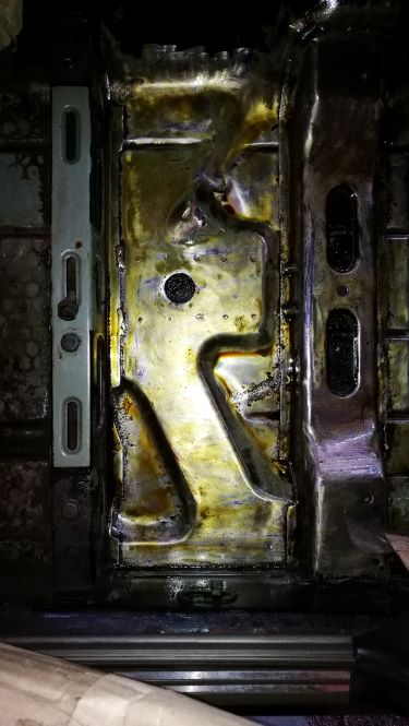

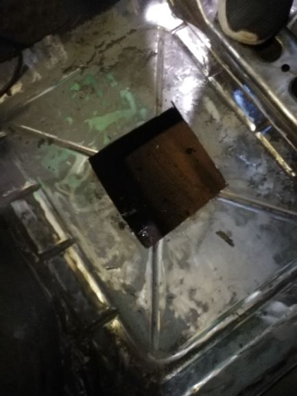

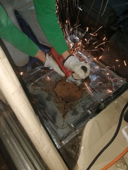

Ko je blo na grobo spucano sem odrezu ven ta ‘‘hude dele’’ (če je kdo opazu sem za rezanje crocse zamenju z čevli :laughing: )
Evo izrezano in ostal je še samo zdrav pleh
Pol sem še vse premazu z rust converterjem
Vmes je blo še švasanje lukenj ampak od tega niama slik

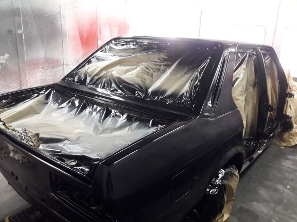

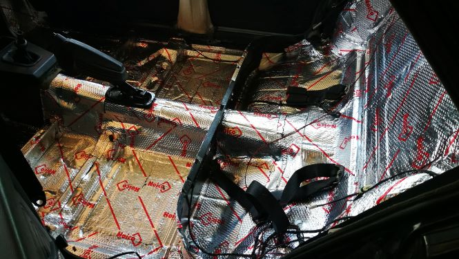

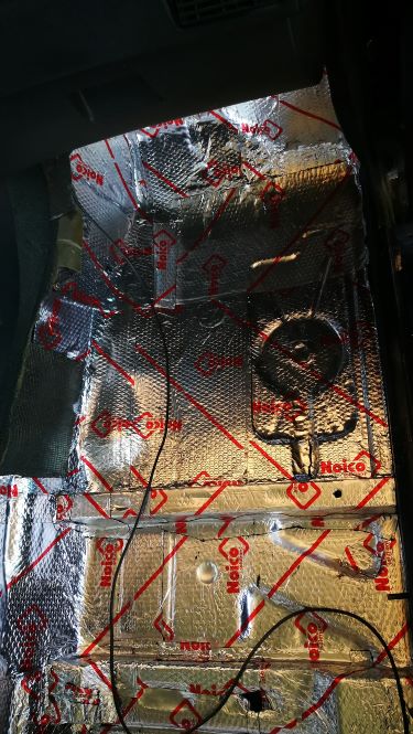

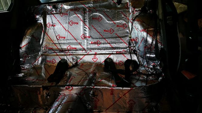

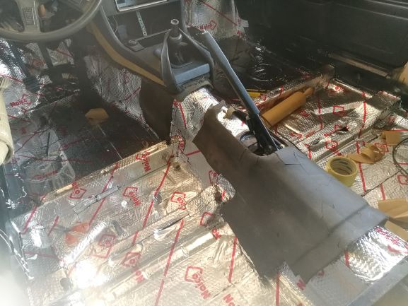

Pobarvano in pripravljeno na novo izolacijo
Pa še izolacija not, to je bil kr en velik milestone ker je blo končno konec težkega dela kar se tiče notranosti :unamused: :thumbup:

Vredu si zagrizel. V tolažbo. Praktično vsi e28 rjavijo točno na teh mestih kot je tvoj (po slikah sodeč). Marsikateri je še slabši
Kar se rje tiče je daleč od najslabših e28 je bil pa kr zdelan ja…
Tepih nazaj not
Sedeži so bli preoblečeni v usnje, od tega nimam slik nažalost. To je pa tut vse kar mam slik od notranjosti.

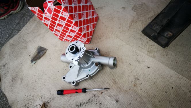

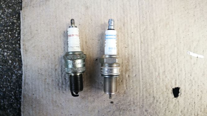

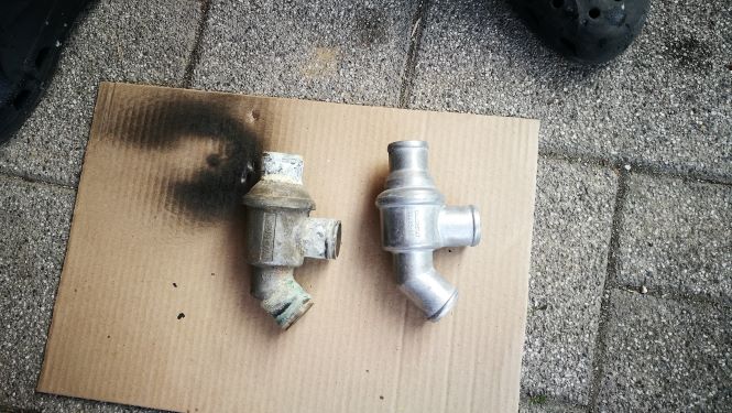

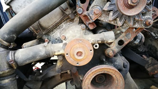

Na motorju se je menjalo:
Termostat

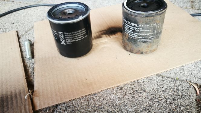

Filter za olje in bencin, hkrati pa tut cevi za bencin
Svečke
Vodno črpalko
Tesnila na izpuhu

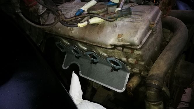

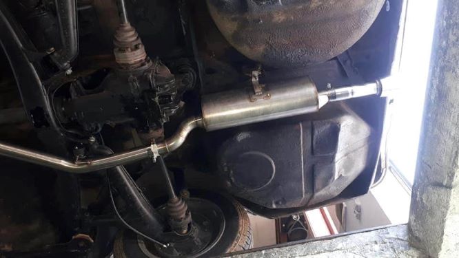

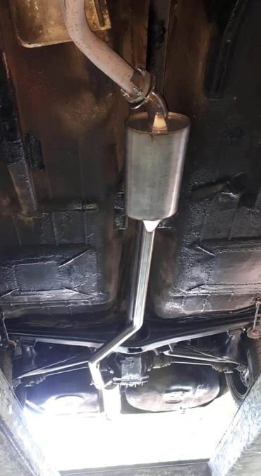

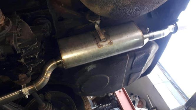

Dobil je še nov inox izpuh tak da je od originala ostal še samo izpušni kolektor
Fergazer je dobil nova tesnila in pa temeljito čiščenje. Menjala pa se je še fertajler kapa, rotor, kabli za svečke, cevke za vakum in pa še par drobnarij

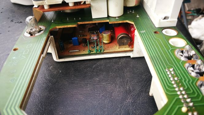

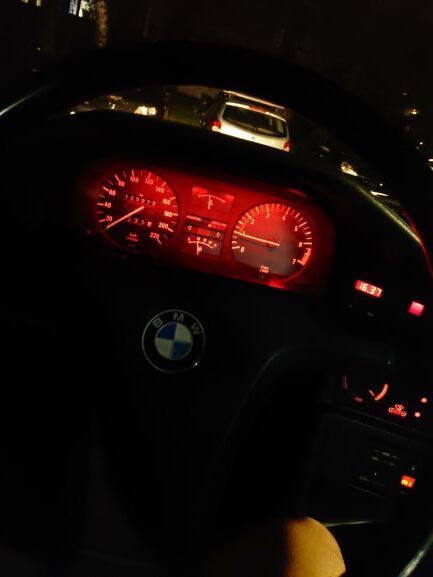

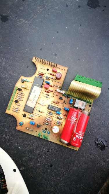

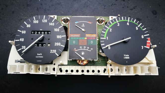

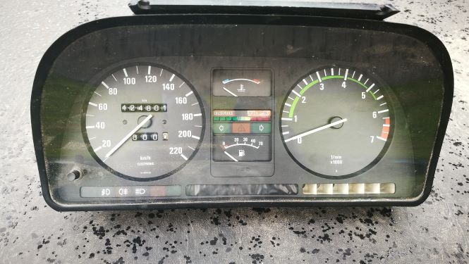

Od elektrike ni blo kaj velik za zamenjat ker je ni glih velik ampak vseeno je blo treba števec obnovit. Not je prišu še radio od e36 ki sem ga dobu kot package deal ko sem neke druge dele kupoval pa mi je kr pasu not ko ma oranžne lučke iste barve kot osvetljitev števca.
Števec je bil obnovljen na nizozemskem, ker nisem nobenega bližje našel

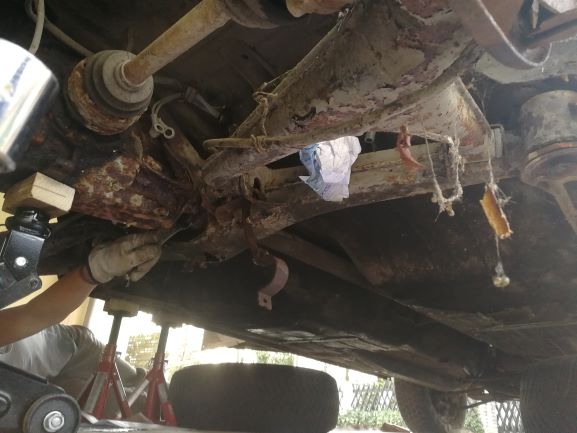

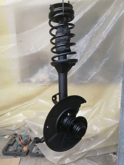

Nadaljevalo se je z podvozjem, kjer je blo menjano približno vse kar se je dalo.
Ta velki kosi so bli speskani in barvani, slike so na prvi strani, da jih ne devam še 1x.
Puše na zadnjem mostu

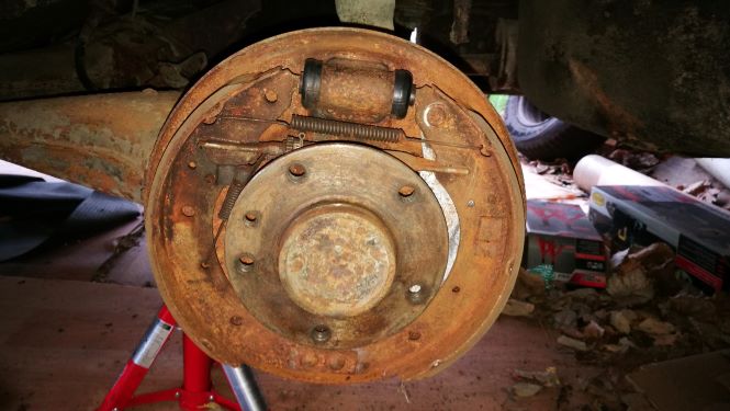

Za bremze (so slike tut že na prvi strani) so se menjale cevke, diski, bobni, zadaj novi cilindri, spredaj obnovljene klešče.
Je pa v planu letos kar se podvozja tiče še zadnje vilice z diski, novi blažilniki (še ne vem kateri, če ma kdo kak predlog?), Vogtlandove fedre, pa stabilizatorji
Zadnje vilce (je treba še obnovit) pa fedre so že doma za ostalo pa če ma kdo predlog kje in kaj kupit sem odprt za predloge
