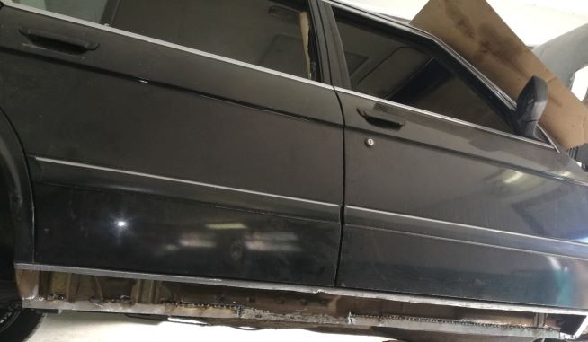

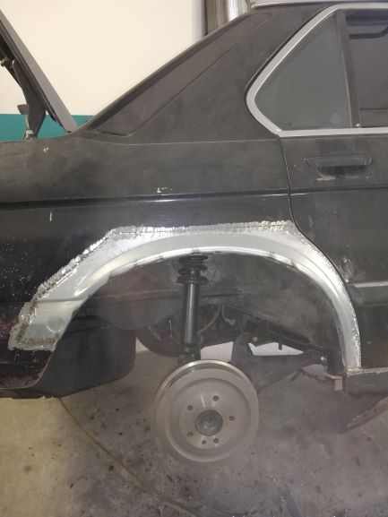

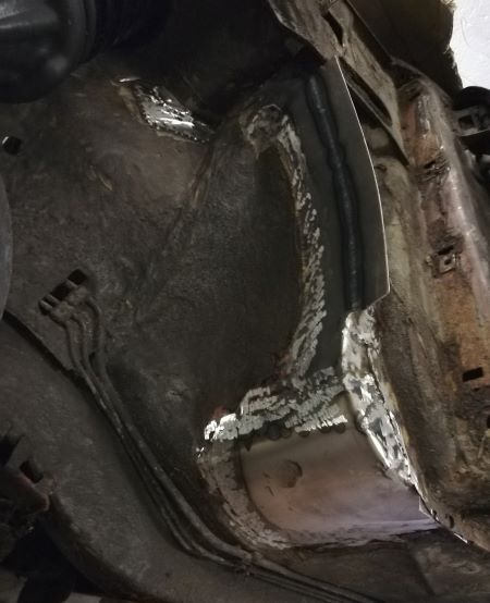

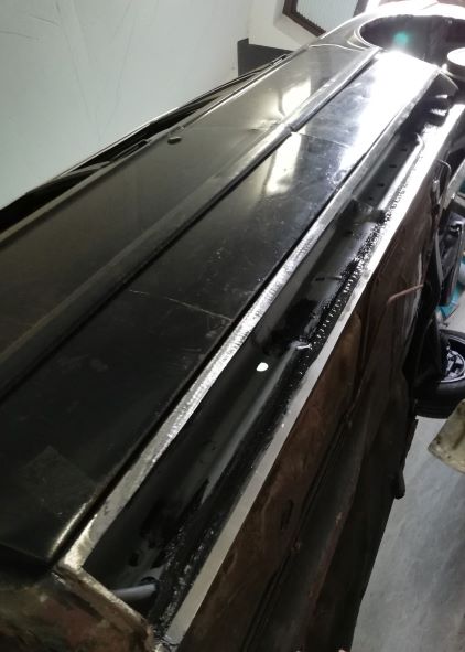

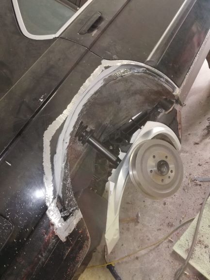

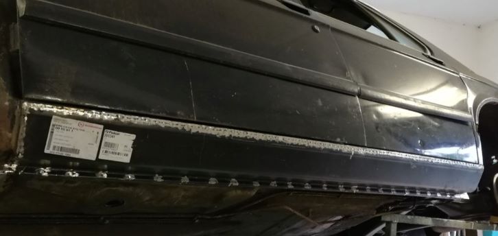

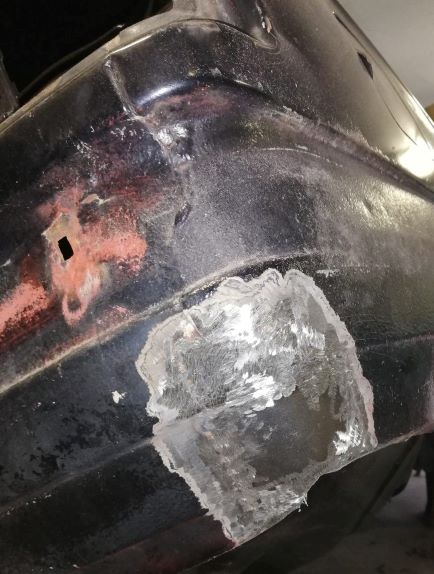

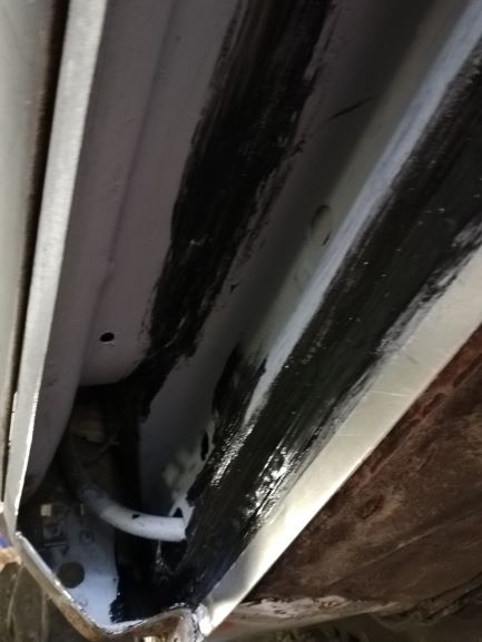

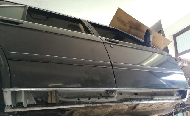

Pa še kleparija. To kar je na slikah je bilo treba delat na obeh straneh avta ampak sem dal slike sam od ene strani, da se ne ponavlja preveč.
Pragovi
Luknja spredaj
Luknja v zadnjem odbijaču
Zadnji koloteki
Blo je pa še dosti manjših lukenj in rje, ki jih je blo treba švasat.
Zamenjana pa so bila tudi vrata, pokrov motorja in prtlažnika in pa krom odibjači, ker je bilo vse od tega zaradi rje za v smeti. Avto je bil še seveda barvan.

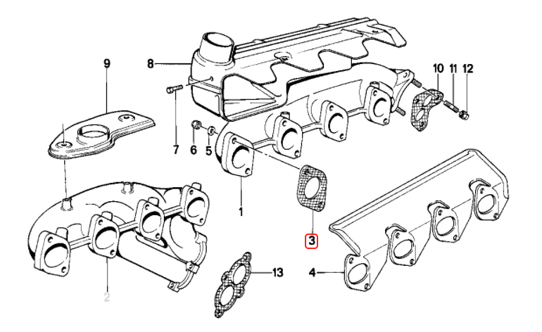

Pri montaži bodi pozoren na položaj tega tesnila; tako kot je sedaj obrnjeno je napačno - četudi paše na vijake, bo luknja tesnila in na glavi strigla in bo tesnilo opazna restrikcija.
Pravilna pozicija bo takale:
Drugace pa good job!!
Tine ima prav, pa še ne služi najbolje svojemu namenu če je na glavo obrnjeno; tista “polica” je zato tam nad auspuhi, da ščiti vžigalne kable pred vročino.
Hvala obema za opozorilo, sem ugotovil to takoj ko sem avto zalaufu ko je puščal povsod okrog… je šou pol kolektor še ene 5x dol po tem ko sem še neki delu tam okrog in je že novo tesnilo gor, ki ni ovalno ampak je okroglo( tokrat celo prav obrnjeno :smiley: ), ker ta ni pasal kakorkoli sem ga obrnu . To ovalno tesnilo z zaščito je mogoče za glavo ki ima vbrizg al kako?
1.6/1.8 glava ima okrogle luknje
1.8i, tii, E21 2.0, E12, 121TI in še kakšna imajo pa ovalne lukne (in večje izpušne ventile in v splošnem večji flow)
118 pa 121 mislim da ma pa tamale ventile pa ovalne kanale, če se prav spomnim
1.6/1.8 glava je uglavnem najbolj uboga :problem:
Se mi je zdel da je tak ja

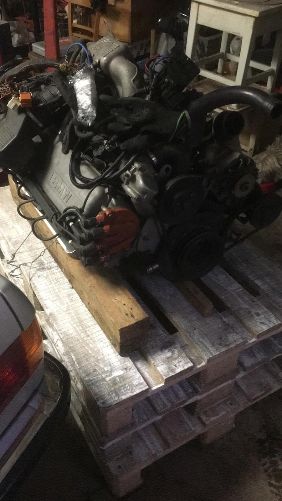

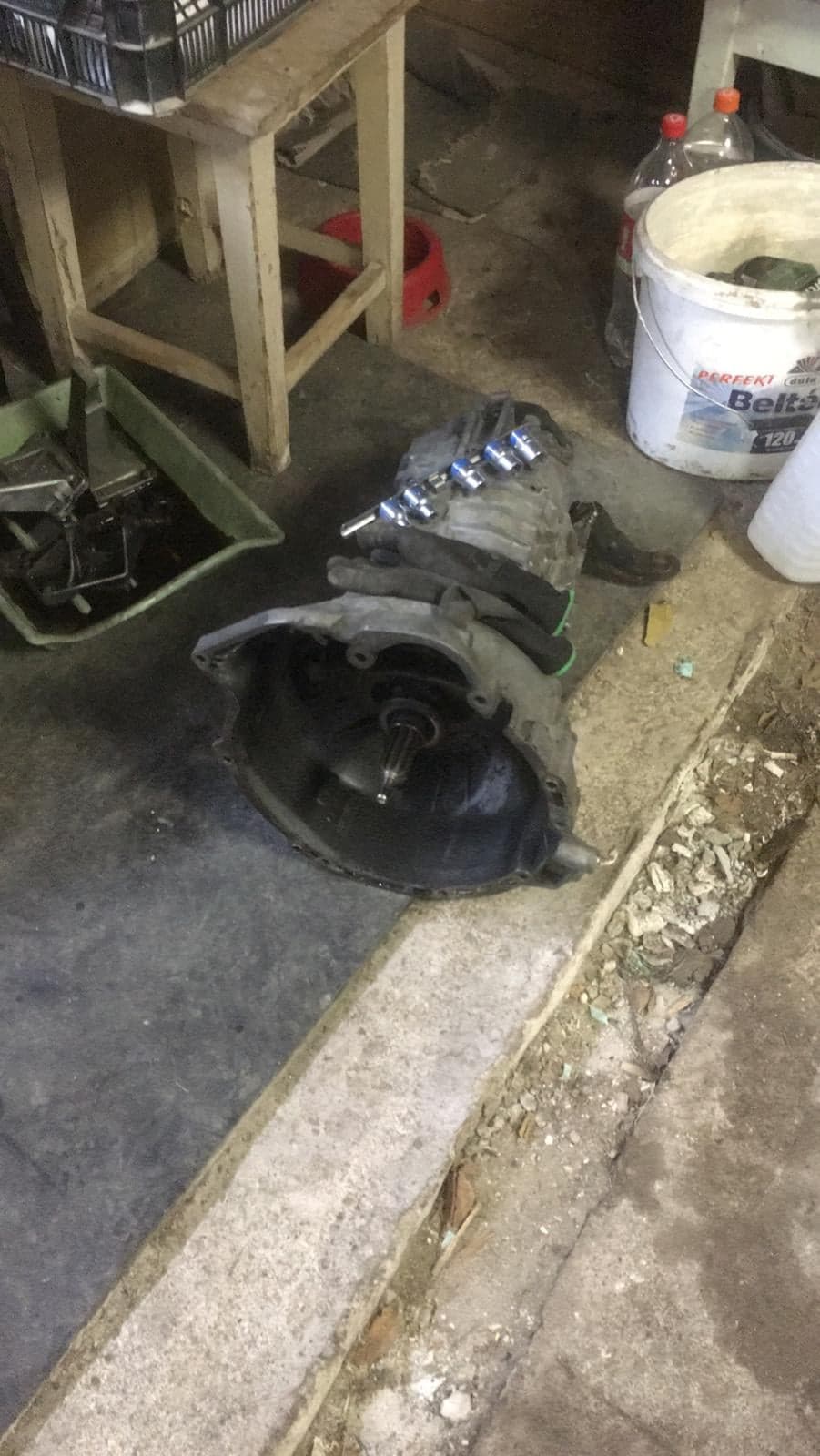

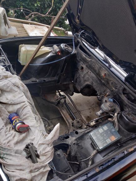

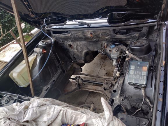

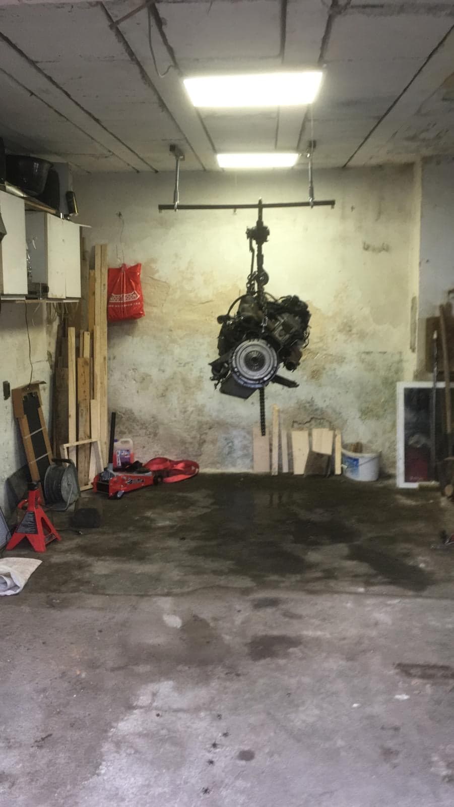

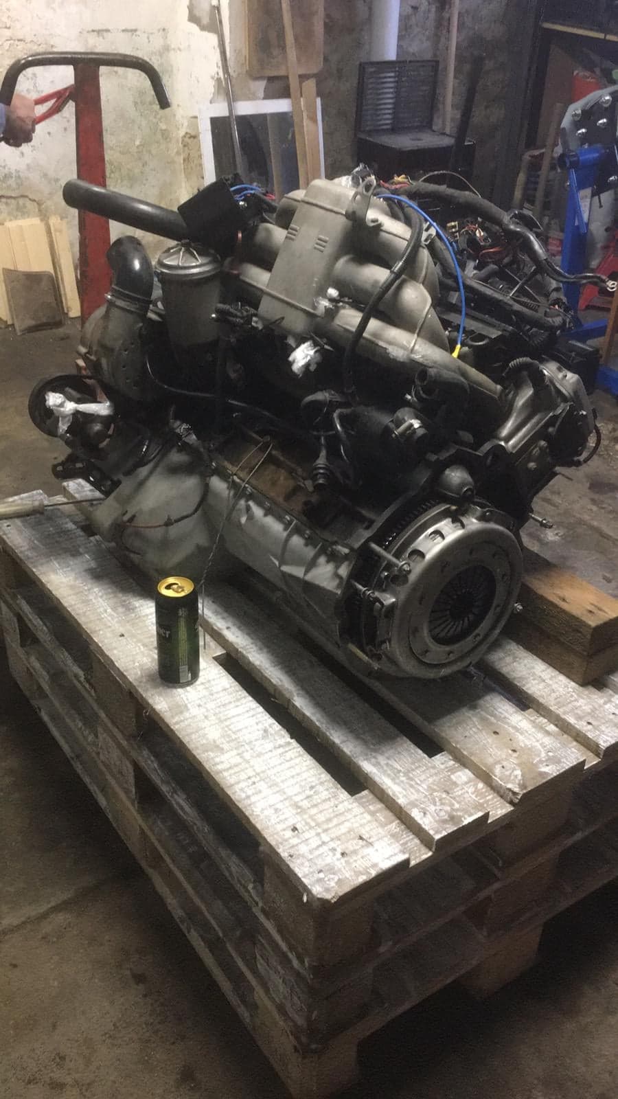

Tak mal za update… Padla je odločitev, da se bo delal swap, motor in menjalik sta že doma.
Zdej bi rabu pa mal pomoči z papirologijo, če se kdo spozna? In sicer kaj rabim za homologacijo motorja in če kdo pozna koga ki bi te papirje lahko uredil/pomagal urediti.
Avto ima sicer certifikat in homologacijo starodobnika kar bi znal bit mal problem, ampak imam itak v homologaciji vpisan m42 motor (moral bi bit M10), ki nikoli ni bil v e28 kar bi se mogoče pol dalo mal lažje uredit glede tega ker v osnovi že ni prav…
Pravi motor si vzel. :clap:
Hadu!
Prid po airbox, ga mam v avtu :smiley:
Pridem pridem brez skrbi :smiley: :thumbup:
Evo, neki se dogaja in sicer stari motor je zunaj. Če bo vse po sreči gre ‘novi’ danes not.
Je ratal? :smiley:
Je ratalo ampak ne tisti dan… :smiley:
Tako da motor je not, treba ga je še zvezat, pa kardan zrihtat pol pa bo :thumbup:
