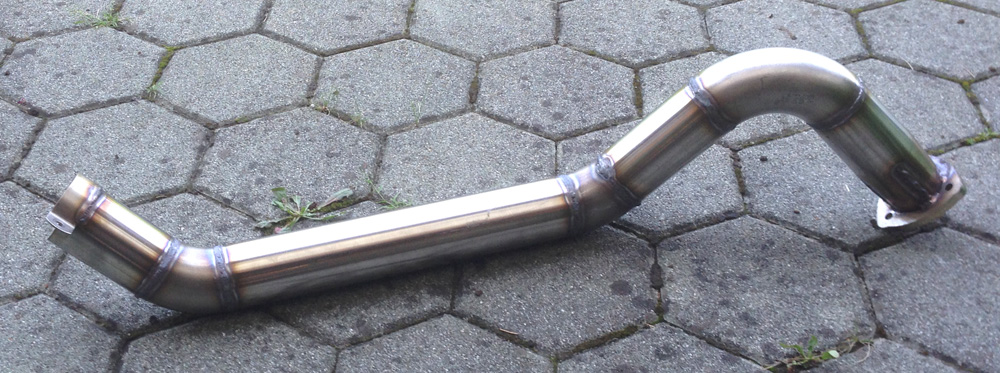

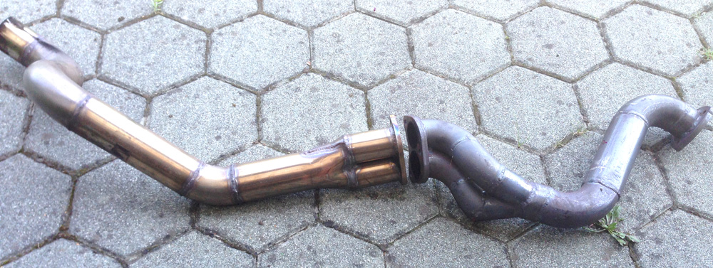

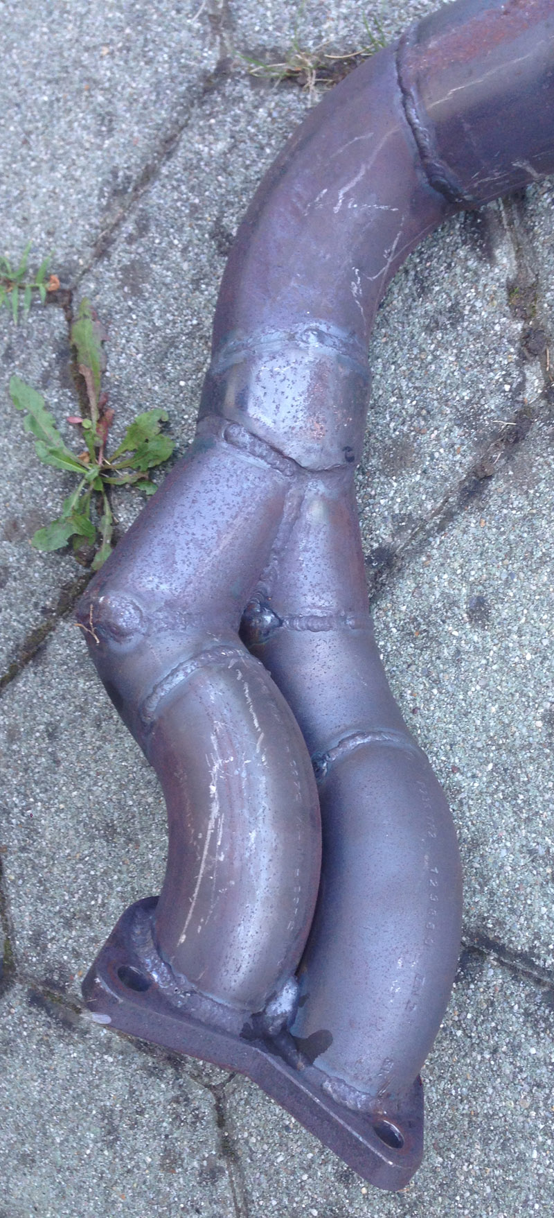

No zdaj ko so bili tako vroci dnevi sem se malo savnal v garazi ob varilnem aparatu :laughing: mislim da se ni splacalo :laughing: . Kdor sledi temi ve, da se mi masina pri visjih obratih ne zavrti dovolj hitro. Mnenja sem bil, da je kriv downpipe, pa sem sel in nardil novega :unamused: .
tak pa zgleda zdaj in ja dejansko se opazi razlika, sicer sem malo razocaran, ker tud turbo je ocitno premali, ampak je pa boljse za cca slabih 1000 obratov, pa tud prej prime. Pri polaganju cevi sem tokrat pazil da lepo pridem do vseh 4 ih sveck ob montiranem izpuhu, brez da si prste polomim zraven. Pa zraven vsega se dodatn efekt, da EGT sedaj pocasneje raste, tak da mogoce pa se malo tlak zdaj dvignem pa povrtam dizo na fergiju, sam pol bo pa 100% sklopka spustla :imp:

Bolj kot da je polž premali bi rekel, da je težava v izvoru polža.
Kot se spomnim je turbo s TD fiata in tisto čudo ni narejeno da se vrti do 5k obratov ali višje. Od tod izvira, da je jedro oblikovano/dimenzionirano za manjšo količino izpušnih plinov (hitrost in gostota).
Kar pomeni da nad tem območjem pretoka učinkovitost turba pade. Ampak mislim da je na forumu nekaj mojstrov, ki ti bi tole lahko s kakšnim diagramom predstavili.
Predlagal bi vgradnjo kakšnega t25 polžeka (ali kaj novejšega), ki čisto solidno opravlja nalogo v bencinskih mlinčkih podobnih kapacitet.
