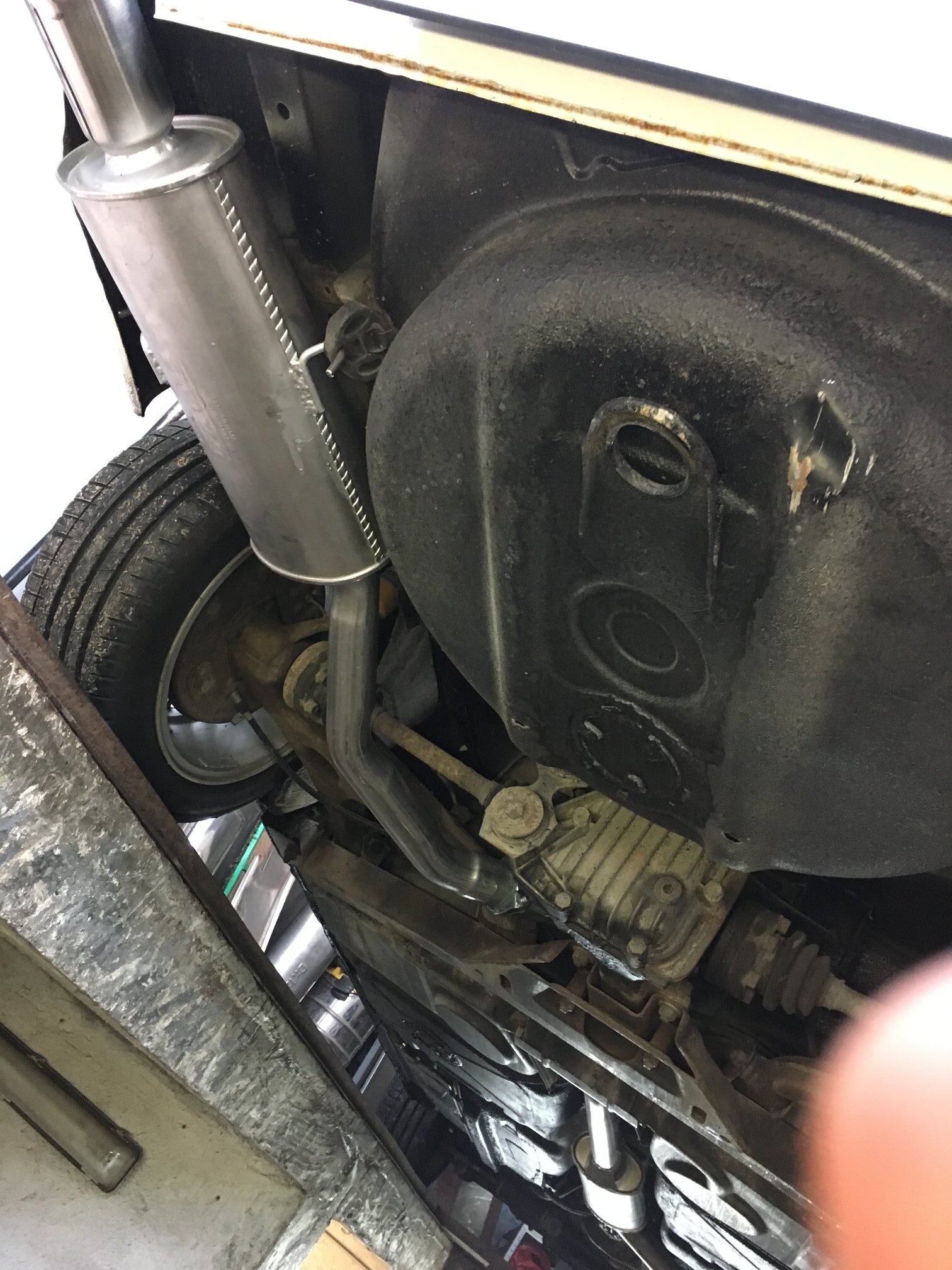

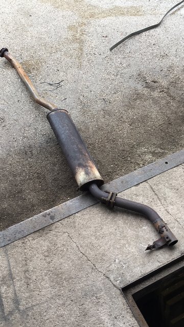

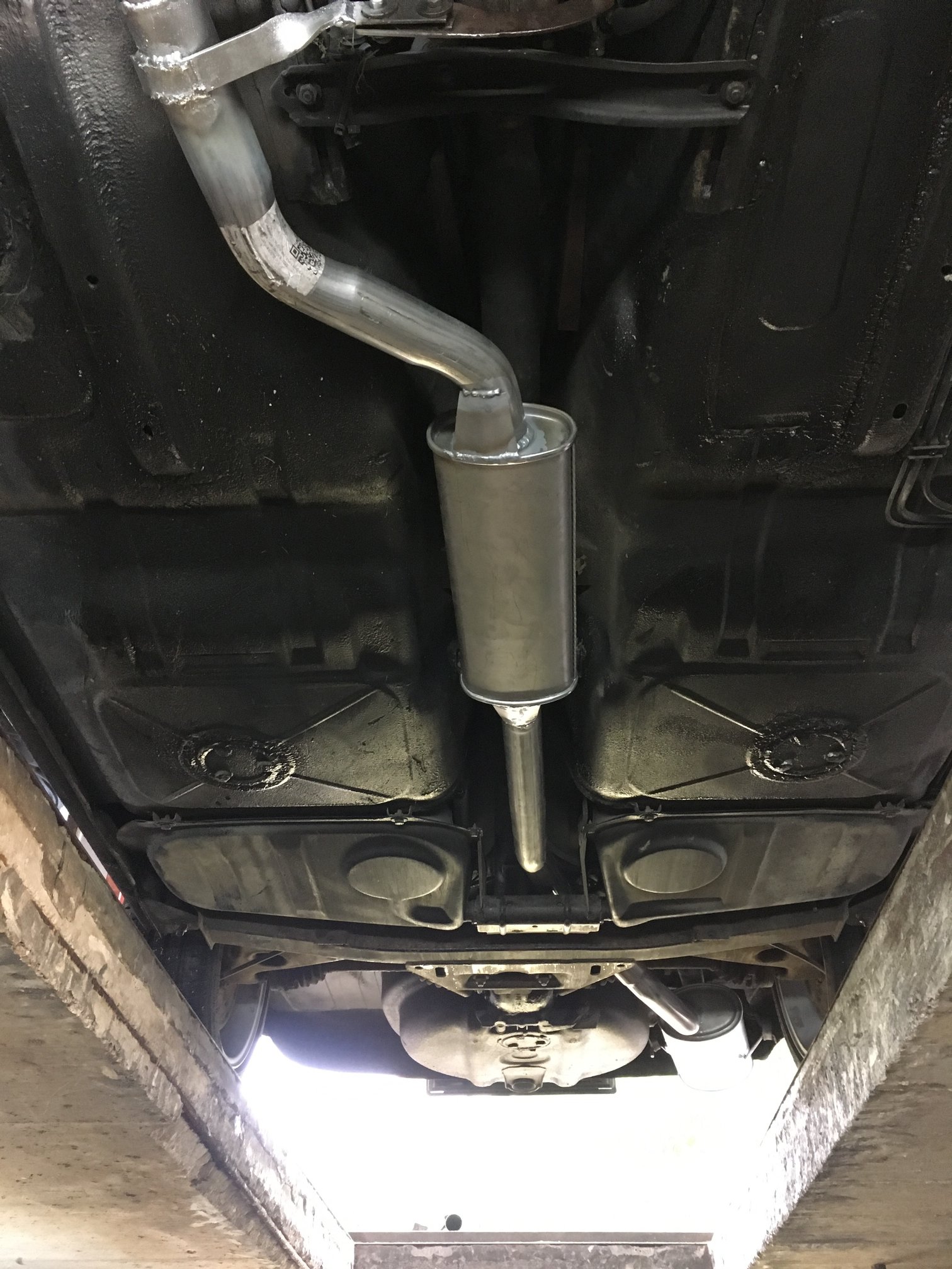

Zgodba o vonju benza še ni rešena. Menjal sem zadaj pri tanku cev za dovod benza, ker je bila porozna in je smrdela in pri stisku sem imel mokre roke. Še zmeraj se na čase vonja, tak oda bo pozimi potrebna sanacija tesnil pa cevi in bolj podrobno preveriti komponente. Izvedla se je menjava izpuha od lambde nazaj, ker je fi cevi od 1.6 fergazerja bil premajhen in je dušilo, pa še zvok je bil ubog. Zdaj je fi 55mm in lonci 60mm (malo bolj pretočna varjanta loncev).

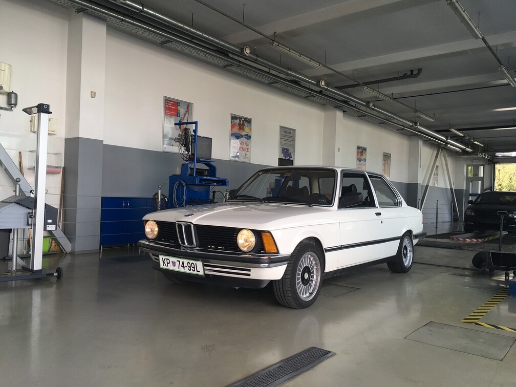

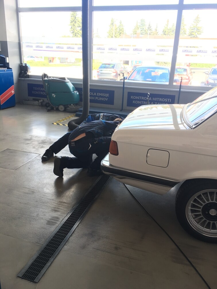

Sem pa včeraj šel na tehnični pregled in uredil. Strokovnjak ni znal iz avta prit ker ni našel kljuke in je klical kolega, da mu je odprl z zunanje strani, kr scena :laughing:
Evo, ostajamo na cesti še eno leto :smiley:
:wink: lepo si upasal auspuh, tocno na pravem mestu, NICE …

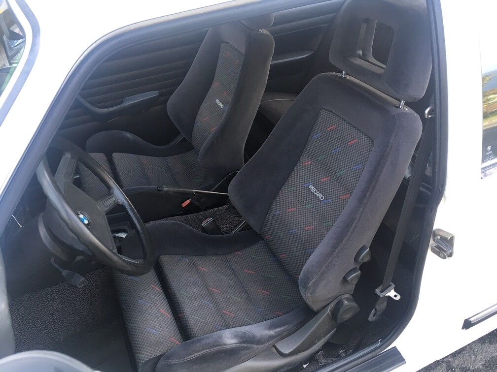

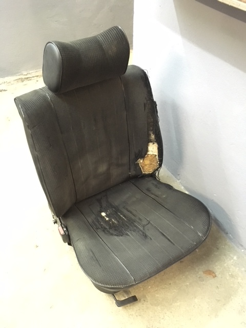

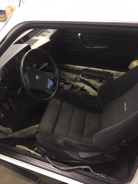

Kot ste opazili so Recaroti iz e21 šli k Žigeju (ZiZa), vmes sem se vozil na original sedežih ki so bili raztrgani in polomljeni, nekaj se je za silo popravilo ampak vseeno je bil penis vse skupaj. Torej Recarote iz Kadetta/Mante sem dal ven in našel nadomestne sedeže. Puristi naslednjega stavka ne berite. Svojo uteho sem našel v sedežih iz Omege B. :blush:
Sedeži so nastavljivi za križ, izvečni del za noge, srednji del hrbta se nastavlja, višina, bla bla bla. Novejši sedež ampak širši je ko prejšnji Recaro in moj križ mi je hvaležen, ker lahko končni nastavim sedež da se vozim brez bolečin po 50km, tut barva gre skozi v kombinaciji z zadnjo klopjo. :smiley:

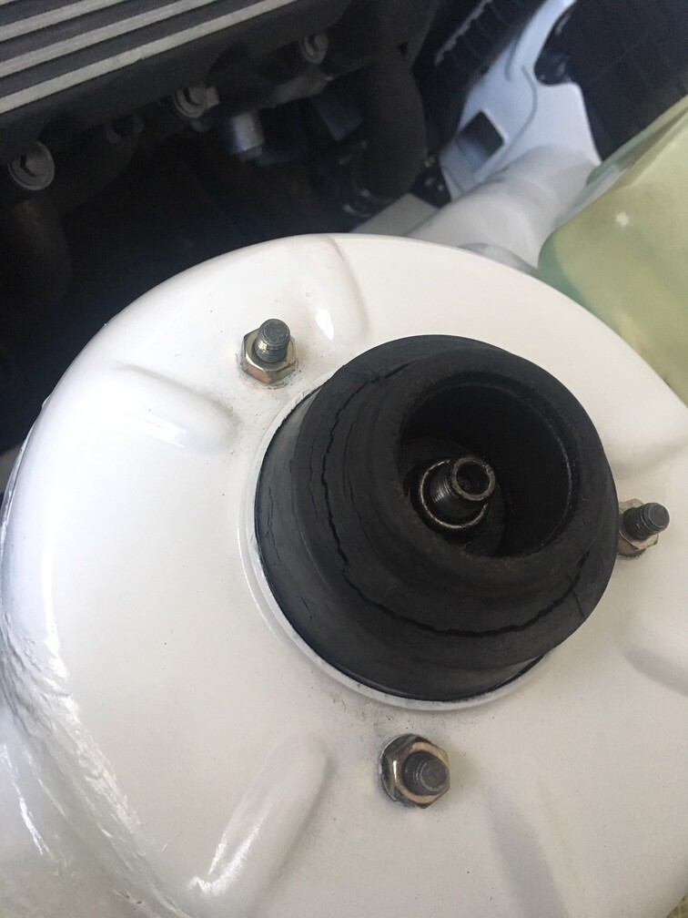

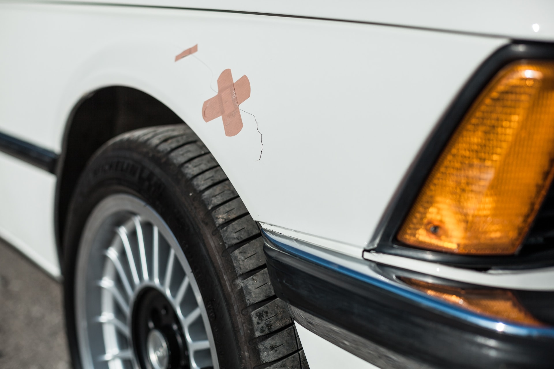

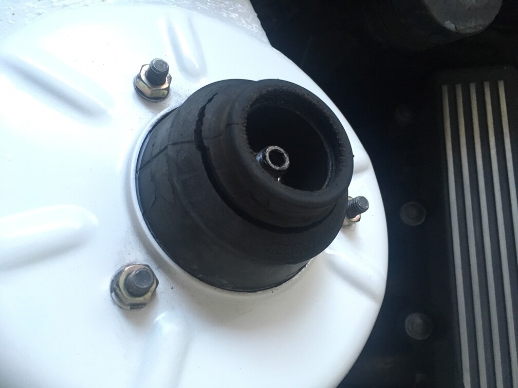

Po tem še dalje nabiral kilometre, nazadnje sem ga šel malo čez Pohorje tiščat, naslednji dan pa smo ob druženju z avti s kolegi mimogrede malo vrgli oči na avte in opazili to:
Dokler se tehnične napake ne odpravijo ostajamo parkirani. :imp:

Glede prednjih gumi nosilcev, so bili menjani v tvoji lasti? Katere firme so? Jsz sem moje menjal za KYBjeve in zaenkrat zgledajo ok, me skrbi da nebo z mojimi enako… :confused:
Ne spomnim se, če sem jih menjal ob menjavi amortizerjev ampak mislim, da jih nisem. Sem pa tut jaz vzel KYB in na videz zgleda zadovoljivo kaj se tiče kvalitete, če bo še vtrgalo spet bomo pa razmislili o camberplatah al pa kaki drugi alternativi. :unamused: Upam, da zmontiram naslednji teden.
Tem sedežem manjka res samo vzglavnik pa čist nč druzga! :slight_smile: (ok, plastika zgleda malo preveč moderno, to me moti tud pri mojih momotih iz alfe)
Tistole z nosilci mi je pa ful sumljivo; pomojem da je pleh notri premajhen. Če KYB to tko dela, pol bo v sakem primeru sranje, tud če boš še ene kupu od njih… Dej prosim prepreži en ta nosilc počez, da se vidi kako je pleh not, če se ti da, ker mislim da vem v čem je problem (pa bom jst prerezal enga originalnega pa bomo primerjal)
ja toti zici so res vredi :slight_smile: preizkuseno,
drugace pa lepo ste to izlet udarli.
Glede domlager spredaj,kaj se to dogaja, kaj skacete z avti ? jaz se mam originalne gor pa h&r fedre pa so se kr celi… hmmmm
Saj. ker maš originalne. Tej domlagri so marsikje problem ne samo na e21. Tudi na golf 1 me ddrugim. Sem se kar neki jebal z tem. Potem sem jih napolnu spodaj z PU dihtmaso in je zdaj vredu- se niso posedli več.
Ne menjal jih nisem še jaz, stare sem dal na amortizerje takrat glede na slike obnove, bom zdaj videl kak se bo KYB obnesel čez čas (pero27 novega lagerja ti ne bom rezal povprek :laughing: ) . Drugače pa zegler pozabljaš ključno stvar… avto se vozi po mariborskih cestah. :imp:
Čak, kaj so pol ti strgani lagerji? orinalni al KYB ?
Jst mam ene par originalnih; slabih in dobrih in tisti ki so slabi se niso tako brutalno strgal, ampak so samo začel cvetet (zgleda guma tam ko kakšen pleh ko rja fajn zacveti). Valda; za te strgane sem mislil da prereži, ne nove :laughing:

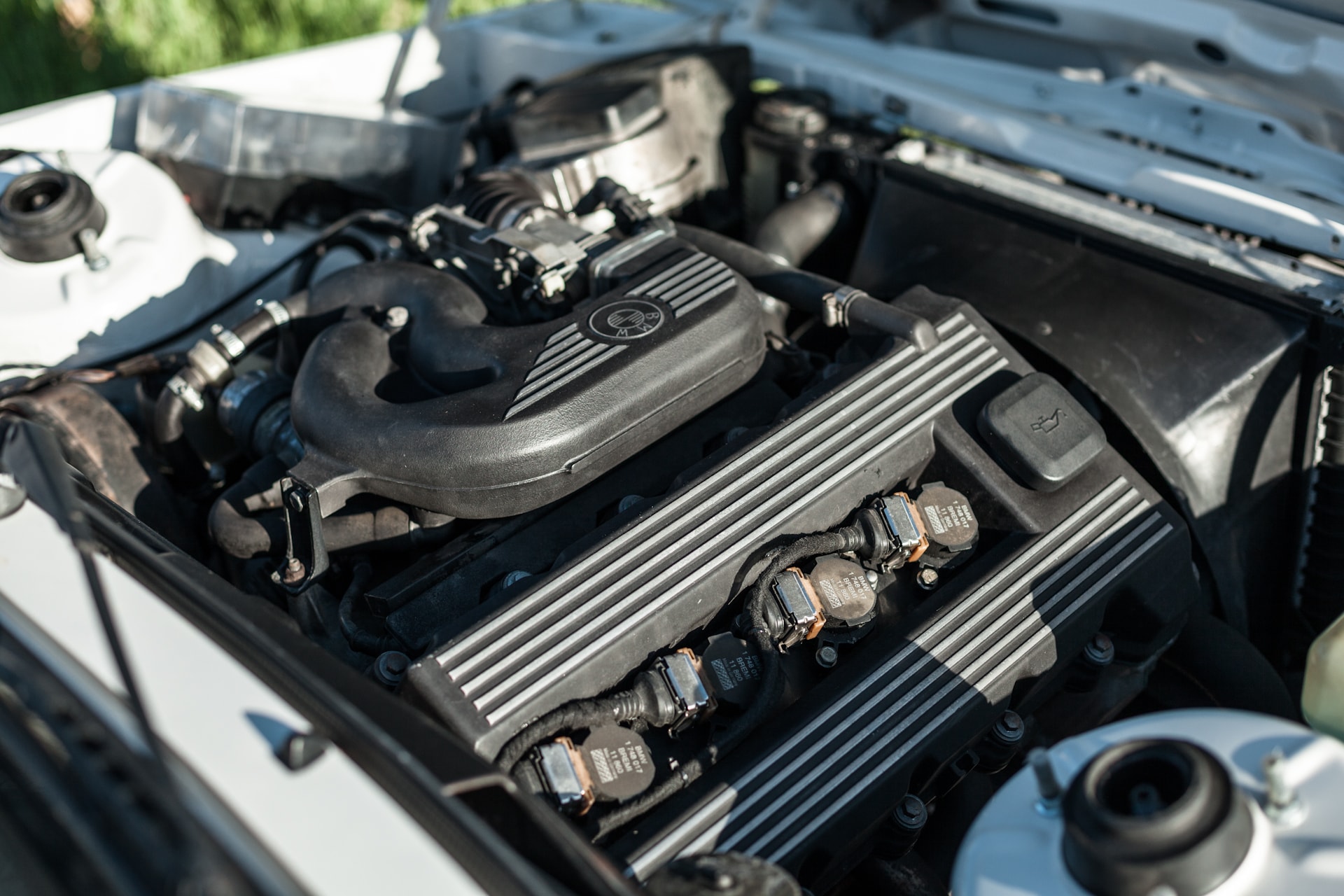

Ajkula je v pogonu, zadnjič je kolega malo treniral fotoaparat pa da ponudim še nekaj slikovnega materiala. Od zadnjega javljanja se je popravil števec prevoženih kilometrov, nedelujočo uro je zamenjal obratomer ter fiksna okna sem nadomestil s popouti. Ker od swapa že nisem menjal olja sem naredil tudi servis, zdaj je not Mobil 1 5w50 (excellent wear protection - rally formula) ter nov španer ketne.
