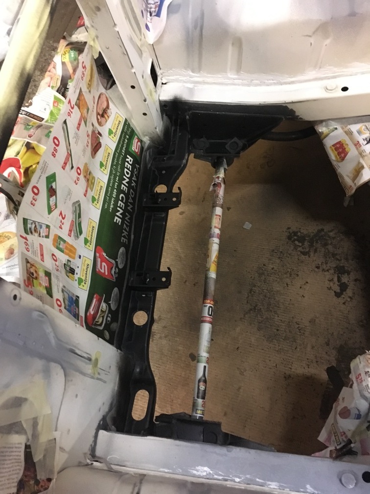

Aku gre v “kuferam”, aku box je bil izrezan. Zanima me samo vaše mnenje glede - pola oz mase - kam jo vezat? Nekaj sem po spletu iskal pa jo večinoma kar na kolotek privijačijo, me zanima če je to, ali pregrada med prtljažnikom in zadnjimi sedeži dobra ideja ali ne in če ne - predlogi? :blush: :question:

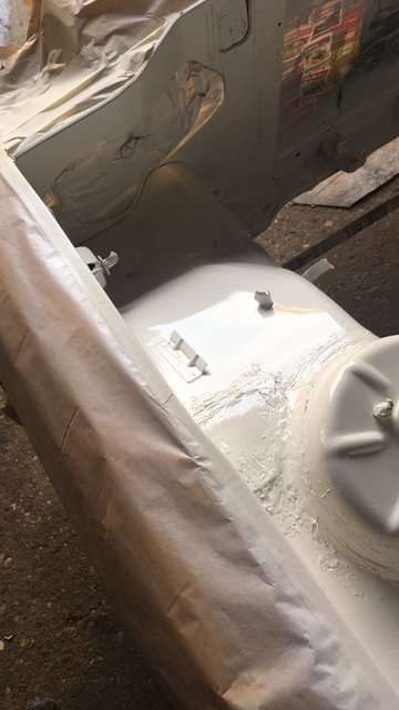

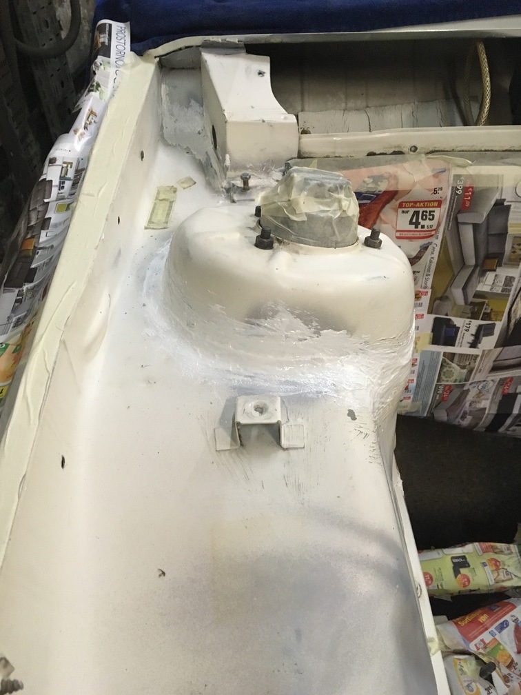

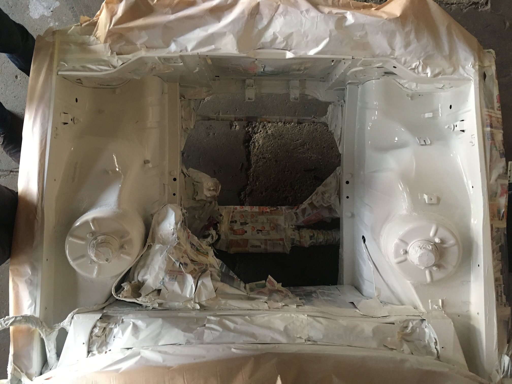

Napredujemo pa proti resprayu motornega prostora, ki je bil za zbruhat - kljub temu, da se je mislim da pred preteklo sezono opral, prej je bilo še dosti huje. Ko sem en kolotek pobrusil in zmatiral do frišne bele barve, sem komaj videl kontrast. :unamused:
PS: ne vem zakaj so priponke zasukane, kljub temu, da so na računalniku slike prav orientirane.. se opravičujem za zlomljene vratove, dokler se ne odpravi to :laughing:

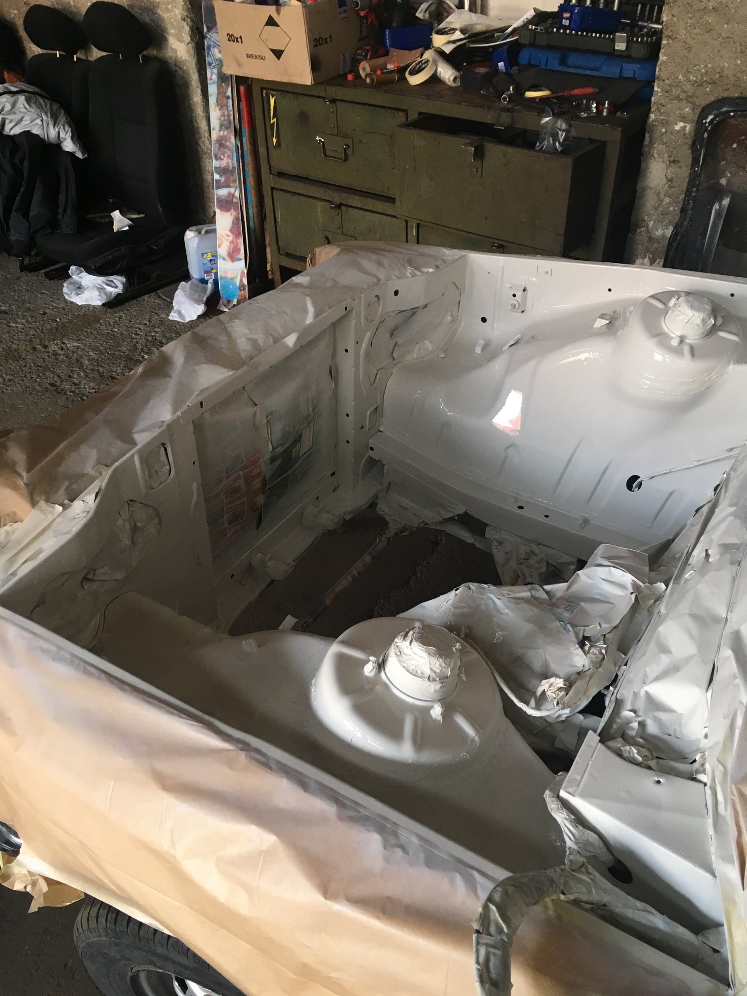

Danes se je pobarval motorni prostor - sicer zunaj, tako da ni ravno idealno ampak dovolj dobro, da je osveženo in lepo belo vse. Nekako ne mislim komplicirat pri motornem prostoru in nekaj polirat ali kakroli, kot tudi pri kuferaumu nisem ker to ni ravno neki uber restoration project. :unamused:
Res me pa pika v oko tista flika pri šalci na voznikovi strani, ker sem namazal gor dihtmaso ko se je delala kleparijo ko šapec in zdaj zgleda tisto ful ubogo…
Tukaj na svetlobi se še bolj vidi… ampak če bi nekaj brusil pa po možnosti kital bi še blo čez čas slabše. (sem šel gledat enega kadetta C, ki je bil po vzmetnih stolpih pokitan in popokal itak). Ni lepo - je pa moje :stuck_out_tongue:
