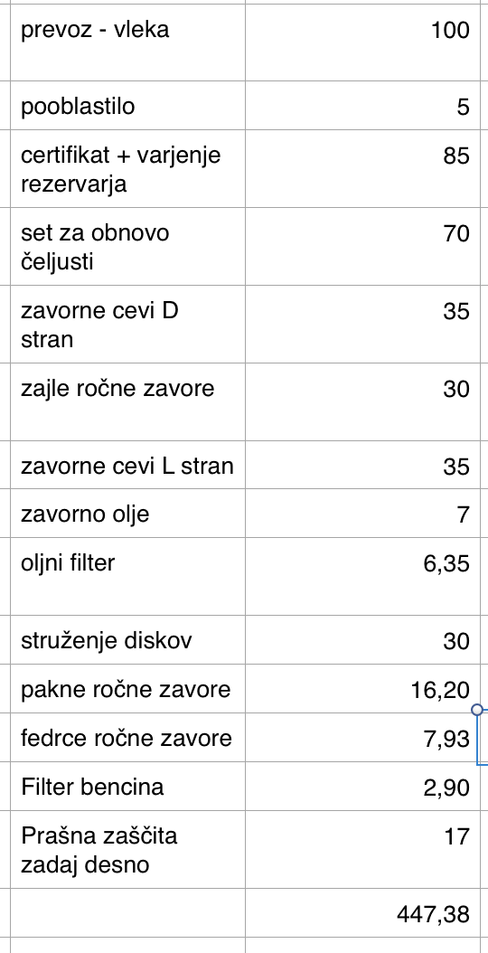

Dolgo nisem nič napisal. Ampak na avtu se je vseeno naredilo nekaj. Original ATE-jev set za obnovo zavornih čeljusti sem dobil, prav tako nove zavorne cevi. Po montaži novih cevi sem z mukami in zalaganjem zavornih batkov dobil ven še nekaj zapikanih, pri nekaterih je pa enostavno bilo treba vzeti čeljust na pol in batek iz dveh strani izbiti z majzlom in kladivom. Potem sem na pooblaščencu naročil še en nov pleh prašne zaščite zavor zadaj, ker je bila tako pregnita, da se paken ročne zavore (imam ene popolnoma nove viška, če jih kdo potrebuje) ni dalo montirati. Seveda sem kupil tudi nove zajle ročne zavore, ves drobni material za ročno zavoro (vzmeti itd.) in dal postružiti zadnje diske.

še slika stroškov.
Moral sem.. Drugače pa sem itak že na prvi strani te teme napisal kakšni so dolgoročni plani.

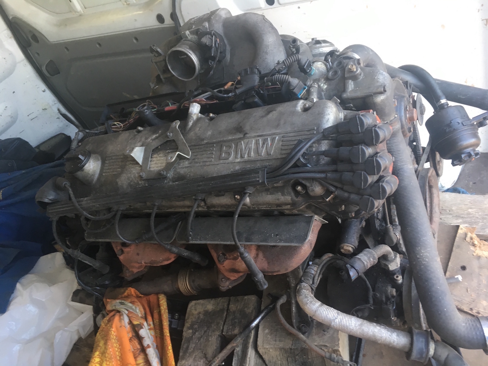

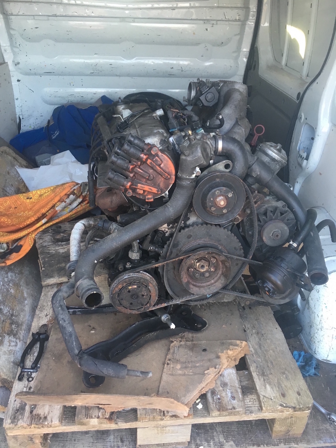

Sedaj iščem kleparja, ki bi mi malo povaril/popravil motorni prostor preden dam tega velikana noter.
p.s. če ima kdo od tistih, ki berejo temo slučajno kak Lmm se priporočam.
Mam jst 2 komada od e34 535i, pa tud kompletne periferije x2 če boš kaj rabil, K&N zračni filter, itd.
Sej mnde je to M30B35, al je slučajno kej manjšega?
