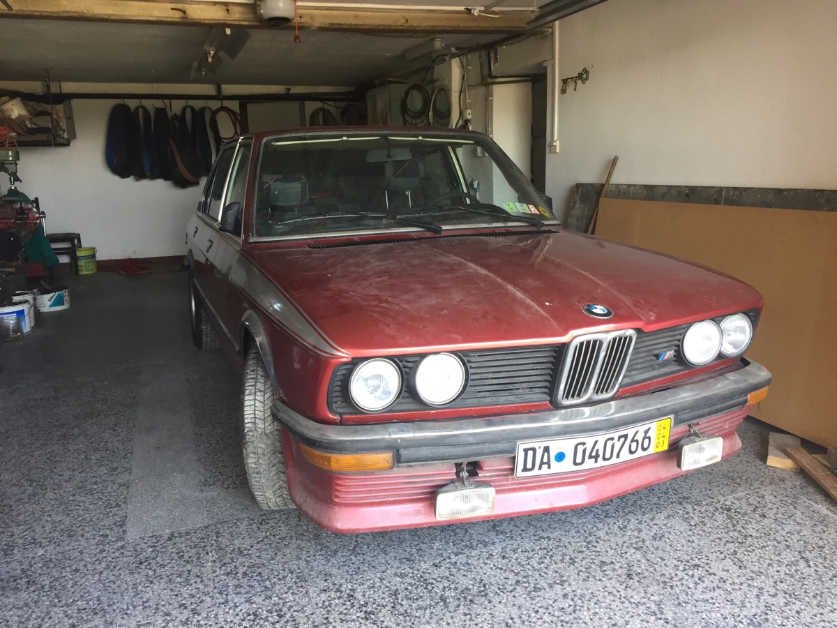

Sedaj pa je tukaj še moj prvi “Shark Nose” BMW E12 525 z avtomatskim menjalnikom. Motor je popularni 6 valjni M30 z verigo in uplinjačem. Avtomatski menjalnik ima vsega skupaj 3 prestave.
Od avtomobilov je trenutno vozno vse razen Mercedes, pa še s tistim sem se pripeljal domov preden se ga je začelo rezat.

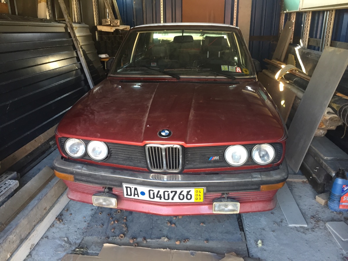

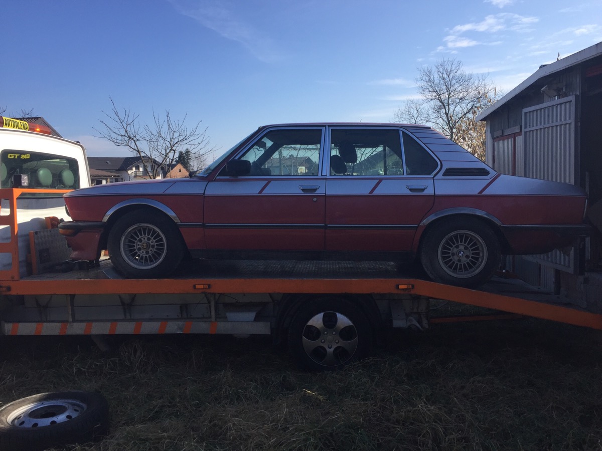

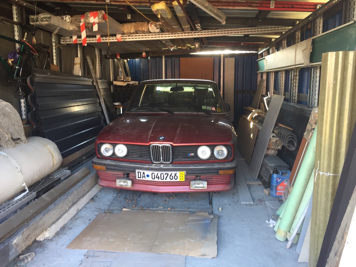

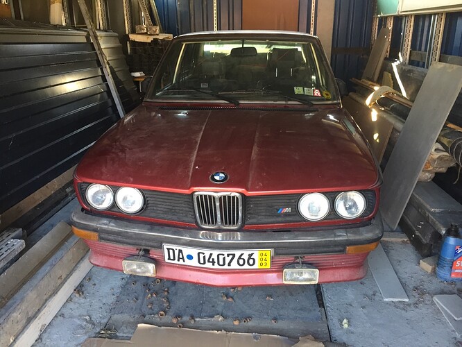

Zgodba E12: avto sem zasledil zvečer na avto.netu-u in kljub pozni uri poklical ter se dogovoril za ogled takoj zjutraj. Če sem iskren sem vedel, da bom avto vzel že takoj po pogovoru z lastnikom. Kaka je zgodba avtomobila? Prejšnji lastnik si ga je lastil Slovenec živeč v Nemčiji že od leta 1990 in ga vseskozi tam tudi uporabljal. Avto pa je leta 2003 pripeljal v hrambo v Prekmurje, ker imajo tukaj nepremičnino. Pred tremi leti so ga prestavili v uto, v kateri sem ga jaz našel. Avto je bil na suhem, stal na betonu in v zračnem prostoru tako, da je teh 14 let dobro prestal.
Avto sem sedaj postavil v garažo in uredil osnovne stvari da ga lahko zaženem. Najprej ni bilo iskre, ker je bil na poti do tuljave nekje slab stik. Potem se je izkazalo, da je zabasana cev dovoda goriva. V naslednjih dneh imam namen izčrpati vsebino rezervarja in prepihati cev ter menjati filtra goriva. Zavore je prijelo, ampak se ga je vseeno nekako dalo prestaviti z veliko napora. Včeraj sem zato še začel razdirati zadnje zavore. Avto je včeraj prižgal iz 1,5l flaške in teče presenetljivo uglajeno. Namen imam še sneti uplinjač in ga kompletnega ščistit. Včeraj se ga je tudi posesalo, danes ali v naslednjih dneh pa ga čaka pranje po dolgem času.

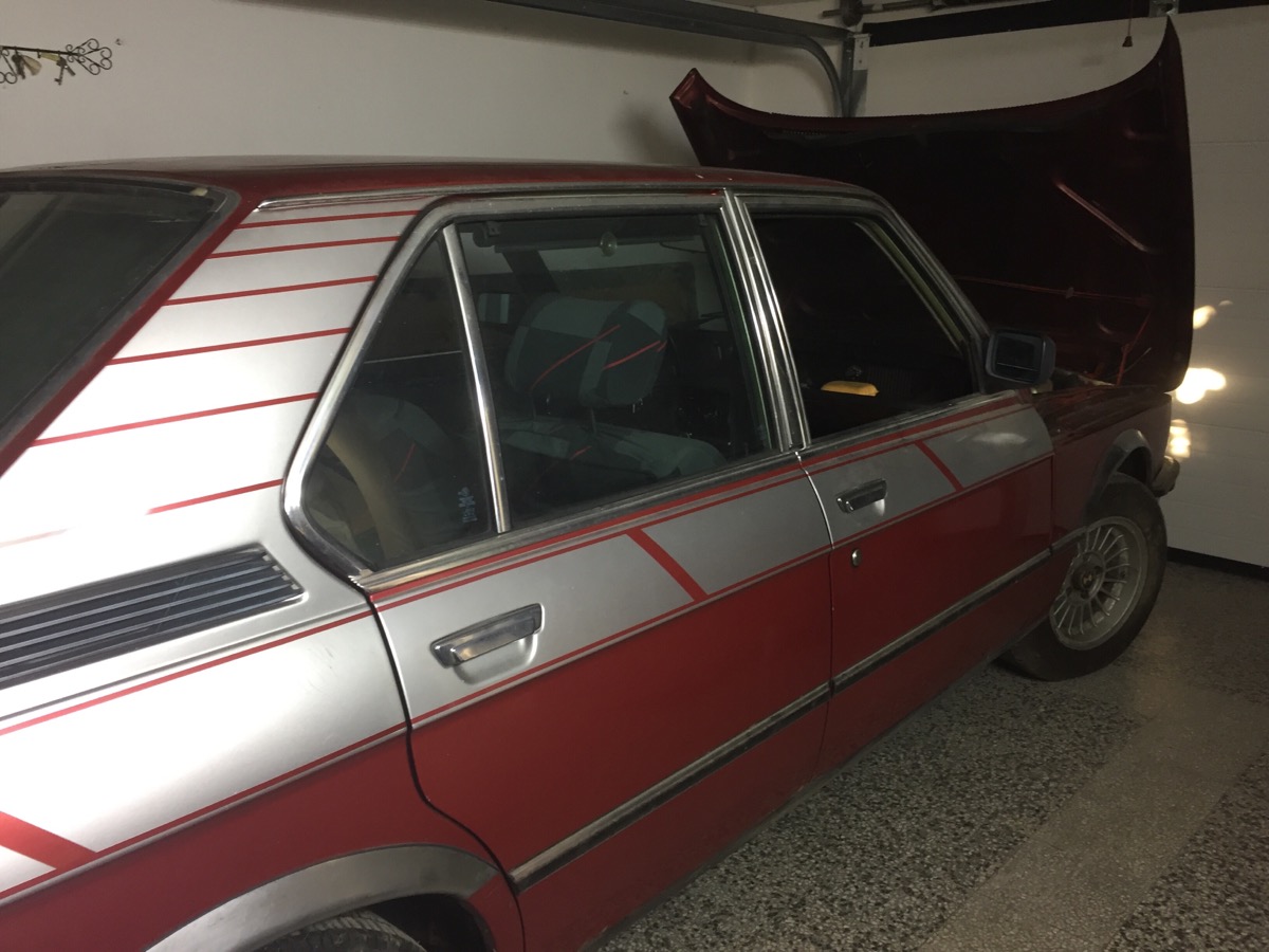

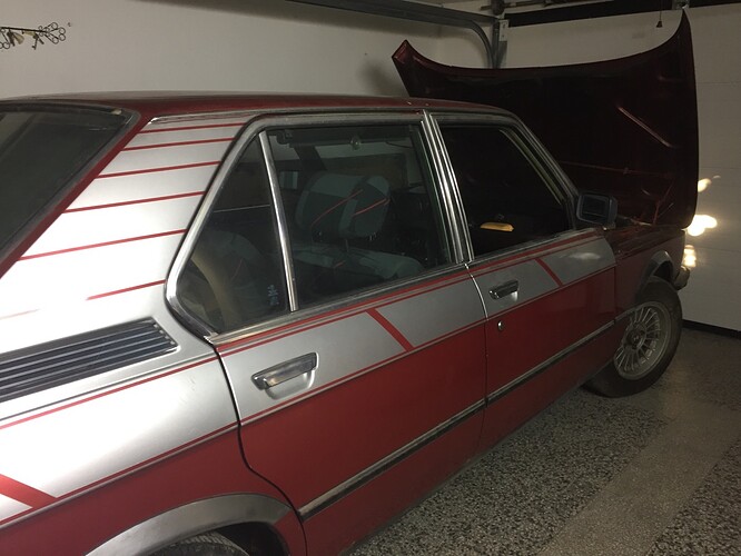

90’s paint job :smiley:
Meni niti ni tolk mimo :slight_smile: Mi je všeč..

Danes sem avto opral. Dimer dela cudeze. Nekaj rje sem sicer zasledil katera pa ni kljucna za voznjo in je letos nimam namena sanirat. Avto je tudi naredil prvih nekaj metrov po dvoriscu. Menjalnik zgleda da je vredu. Ostalo se bo se sproti pokazalo, zavore morem se do konca razdret in porihtat dovod goriva.

Meni je paintjob mega. Nisem neki fan bmwejev samo ta mi je kar simpatičen lih zaradi tega kako je pobarvan.
Sva že dva torej :slight_smile:
Če bo danes prilika ga poslikam, da se vidi paintjob, ko je opran.
