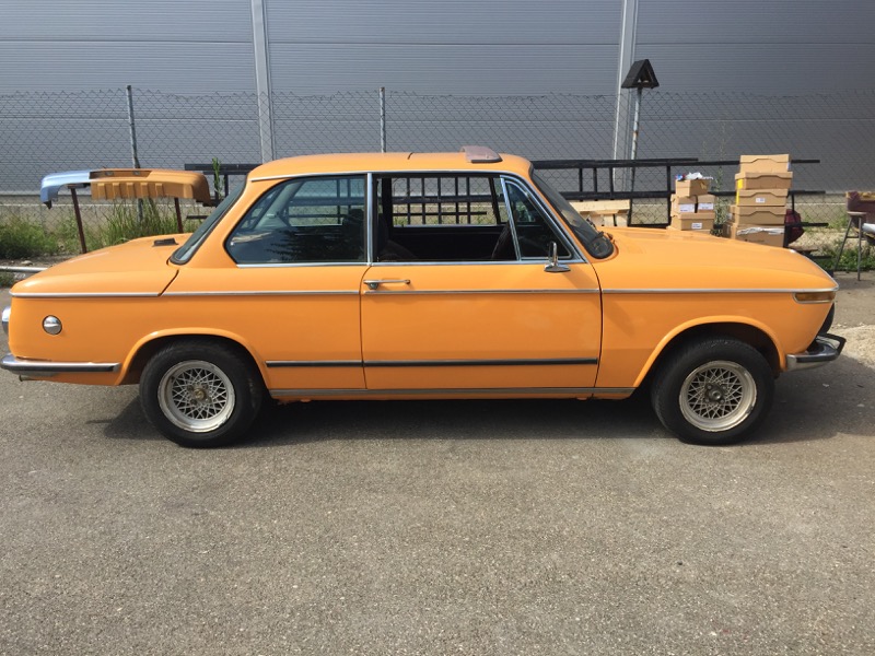

V začetku poletja smo kočno štartali z prenovo BMW 2002. Velika zahvala gre predvsem ElGato Customz za vso pomoč!!

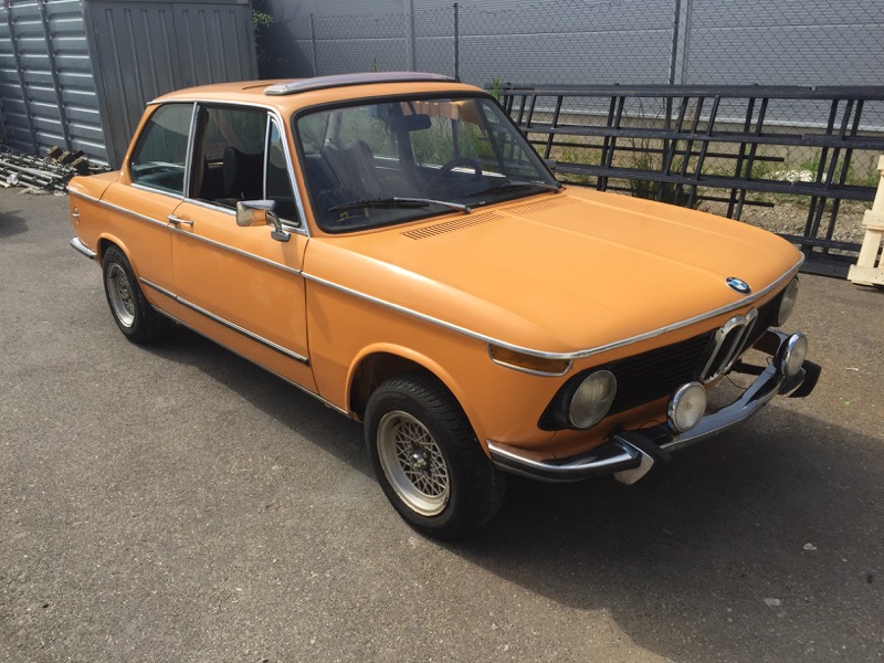

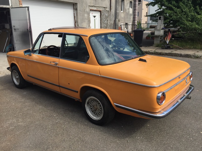

Avto je že v originalu bil v odličnem stanju za svoja leta:

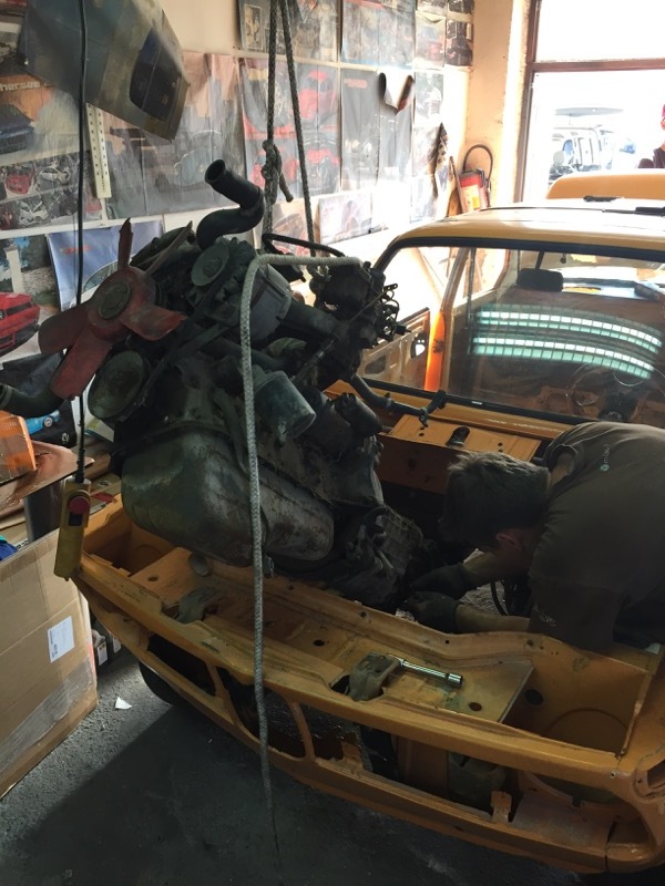

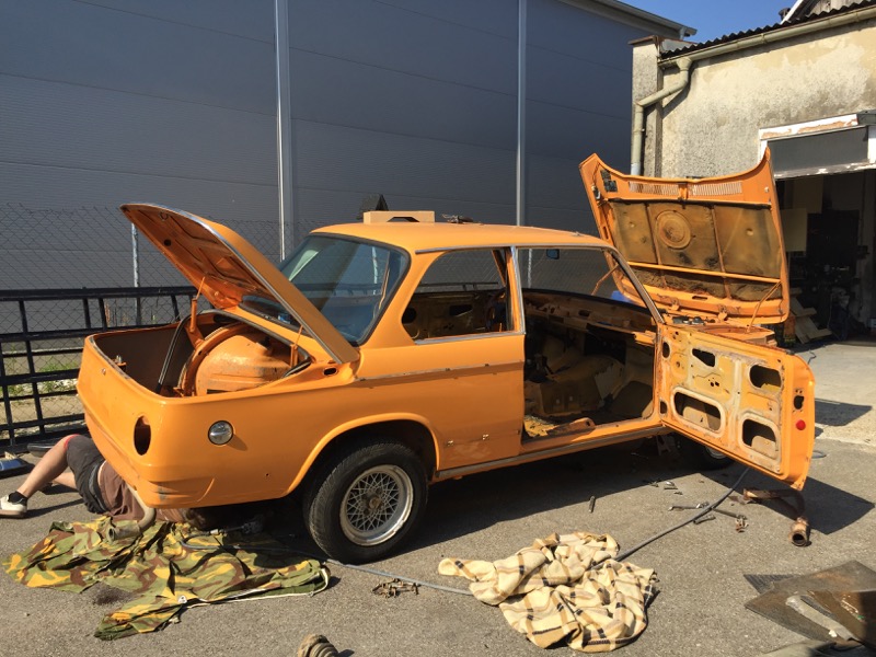

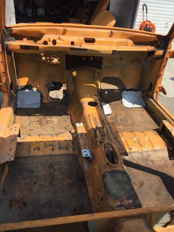

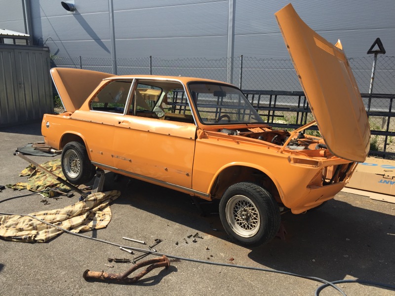

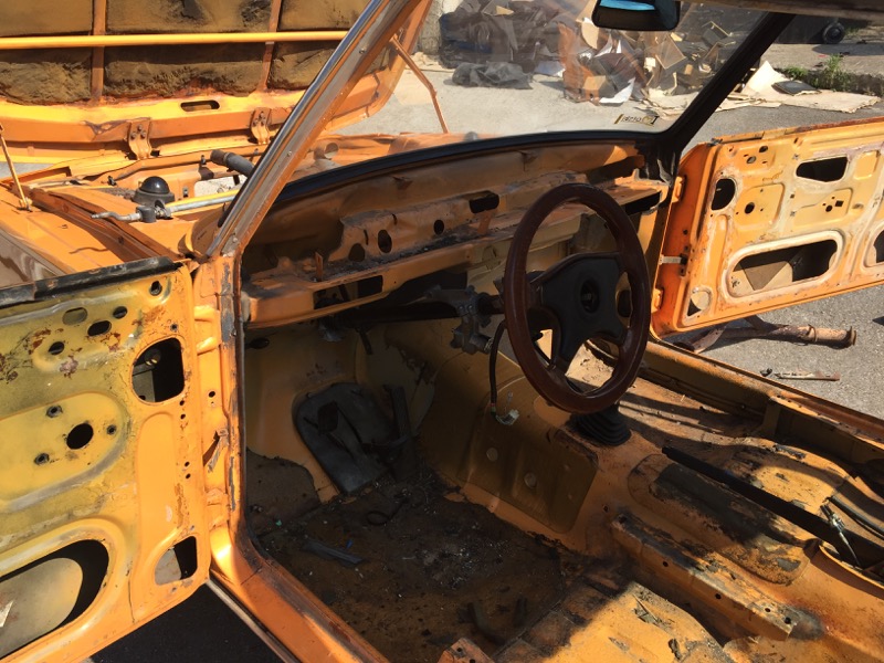

In se je začelo..do golega

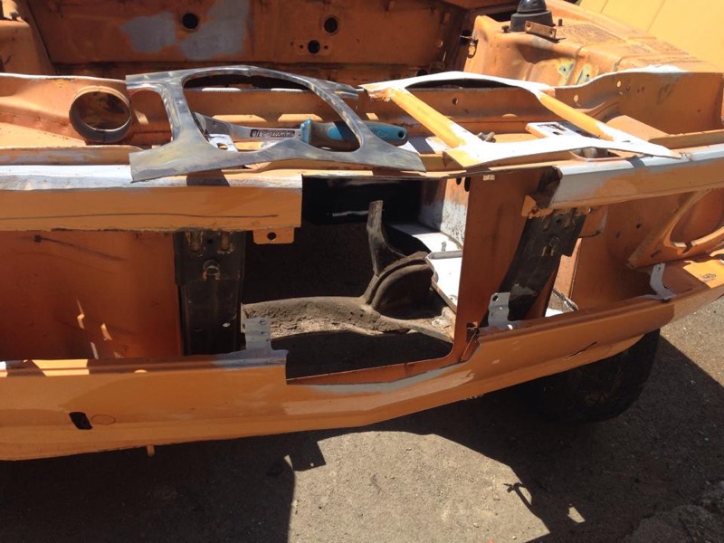

Švasanje:

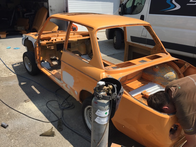

Ker je avto 73 letnik pomeni da je imel v originalu staro verzijo ledvičk, katere pa se je prešnji lastnik čudežno odločil da jih noče met in je luknje za ledvičke enostavo prešvasal in dal gor ledvičke od letnik 74 naprej (katere so manjše). Ker pa hočem met original in tud izgled je bolj retro z staro verzijo smo od drugega avta vzeli del sprednje vezne plošče (na sliki vidni stara in nova luknja za ledvičke. Vmes smo kot pri vseh itak odkrili še sto čudežev ki so jih vsa leta ustvarjali na avtu, kateri so k sreči zdaj odpravljeni.

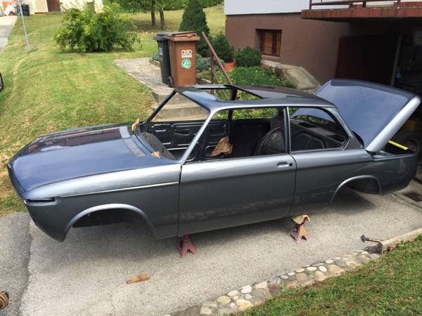

Ker vse slike postam z konkretnim časovnim zamikom pomeni da je na barvanje avto šel pred slabim mescem.
Eva vam aktualen spy photo :smiley:
Sicer sem upal da bo avto ostal oranzen, ampak zgleda vseeno lepo. :slight_smile:

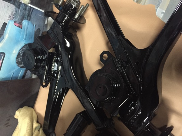

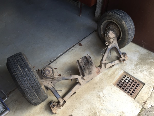

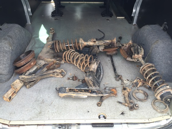

Še en update po dolgem času iz moje strani. Delalo se je na vlko, problemi so bli neverjetni ampak podvozje je končno skupaj, zdaj pa akcija dalje! :sunglasses:
Samo nekaj slik kako in kaj..

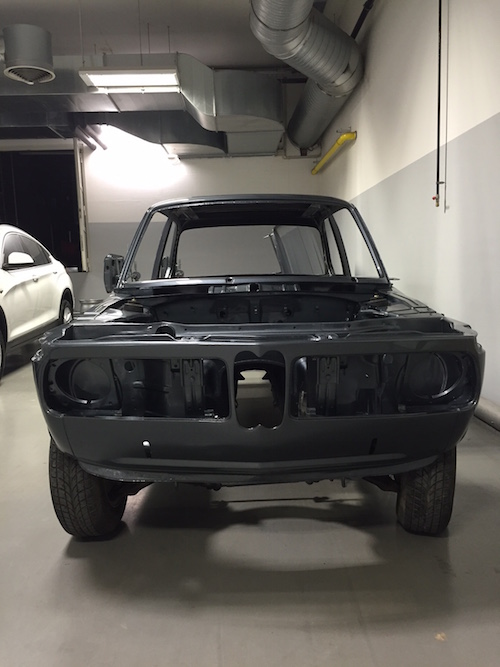

Končno iz barvanja:
Vse na peskanje..

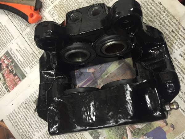

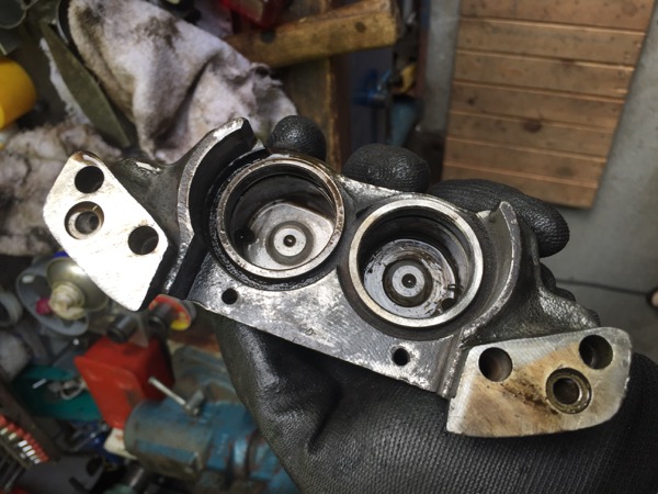

Nekateri deli so bli v katastrofalnem stanju iz tehničnega vidika, bevel zobniki v diffu polomljeni, bati v čeljustih počeni, in še milijon drugih stvari. Vglavnem zdaj vse obnovljeno, vseposod novi lageri, novi semeringi itd..

Matr je huda barva! Je imel že v originalu 4 batne čeljusti?
hvala :smiley: ja original štiri batne čeljusti spreda, zadaj pa bobni

Podvozje je šlo komplete narazn kot je to že blo razvidno iz prejšnjih slik

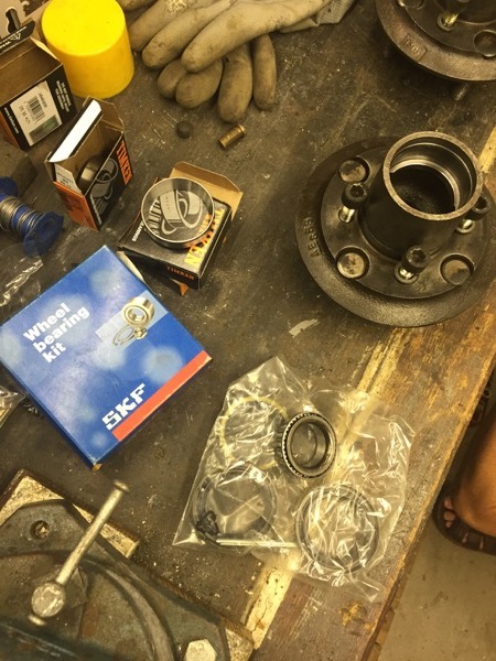

Pripravljeno za sveže lagerje:

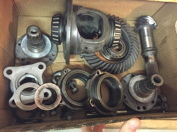

Zlovešč diff ki mi je delal preklamane težave, bevel zobnik je bil odlomljen, seveda ga BMW ne dela več oz ga niti več ne skladišči, zobniki od e21,e30 ne pašejo, zato sem po nekem naključju v egiptu, ja egiptu :smiley: našel tipa ki je imel še original zapakiran zobnik..ebay saves the day
