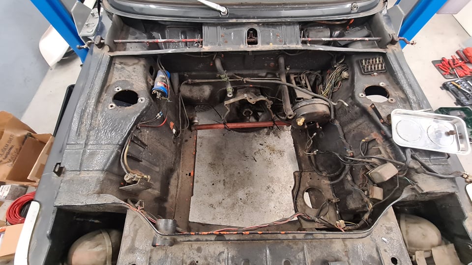

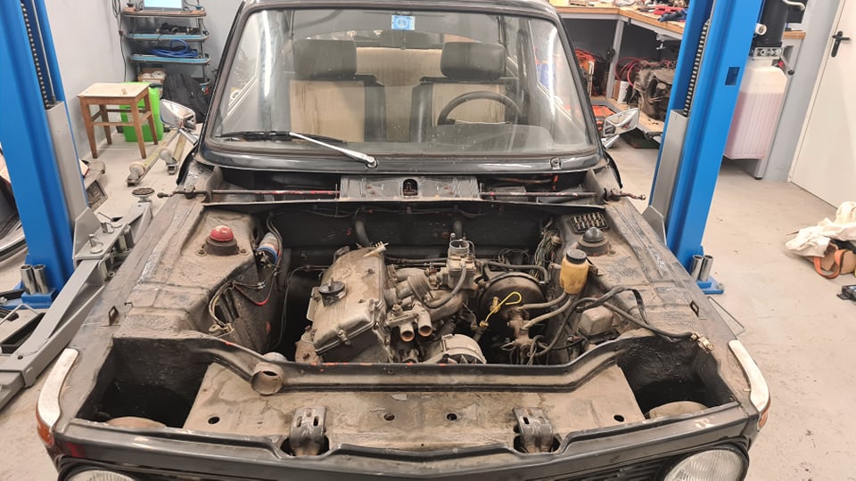

D-day je minil brez nekih hudih pretresov in večjih težav. Motor je zunaj, bremze so dol, rezervoar goriva je izdolben iz školjke. Nakazujejo se sicer neke težavike na obzorju, s katerimi se nameravam spopasti danes. Zaenkrat gre presenetljivo brez zapletov, in upam da s to izjavo nisem jinxnil celega projekta.
DIYmotorheber v akciji, odrezal se je izvrstno:
Kesl zunaj, vseboval je še solidno zalogo prabencina, kar me navdaja z zaupanjem, da tesni in ni huje poškodovan
Zgubil je še komplet bremze vključno z glavnim cilindrom ter polovico kovinskih cevi, ostale cevi bodo izbezane tekom odstranitve sprednjega in zadnjega mostu
Prazna konjska štala.
Vidi se, da je avto bil včasih oranžen, pa so ga pri prvi obnovi potunkali v sedanjo mešanico metalik črno-modro-sive barve. Ker ne bo ravno puritansko vozilo, se zaradi tega ne sekiram kaj dosti, bom pa probal popenzlat večje odluščke, saj kosi oranžne precej kričijo na mestih odrgnin.
Plan za dan 2 je ločit oba mosta od školjke, odstranit menjalnik s kardanom ter nasplošno razstavit stvari za peskarja. Še vedno upam da ne bo treba švasat, čeprav mi zgleda, da bo treba vrečt kako iskro na njega.

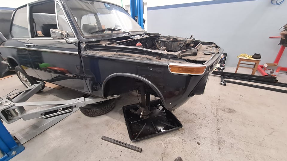

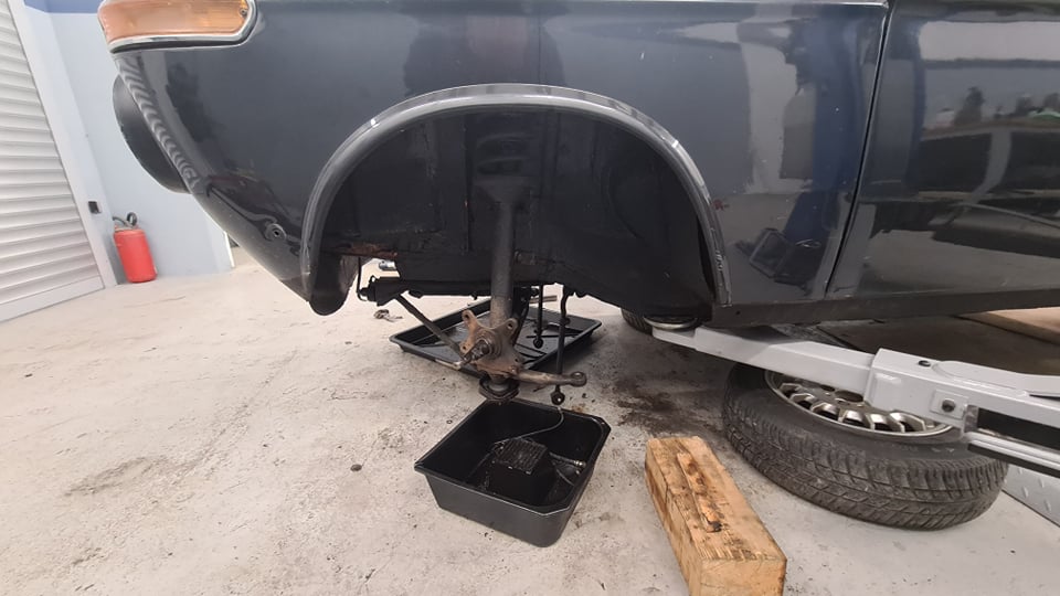

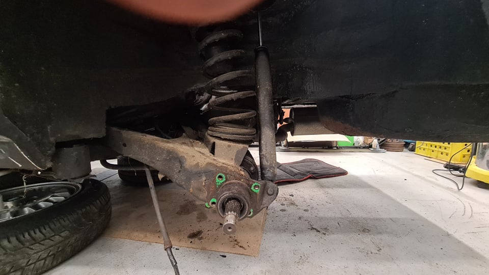

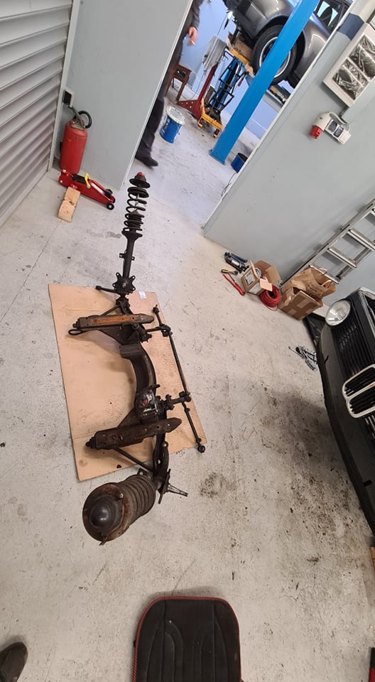

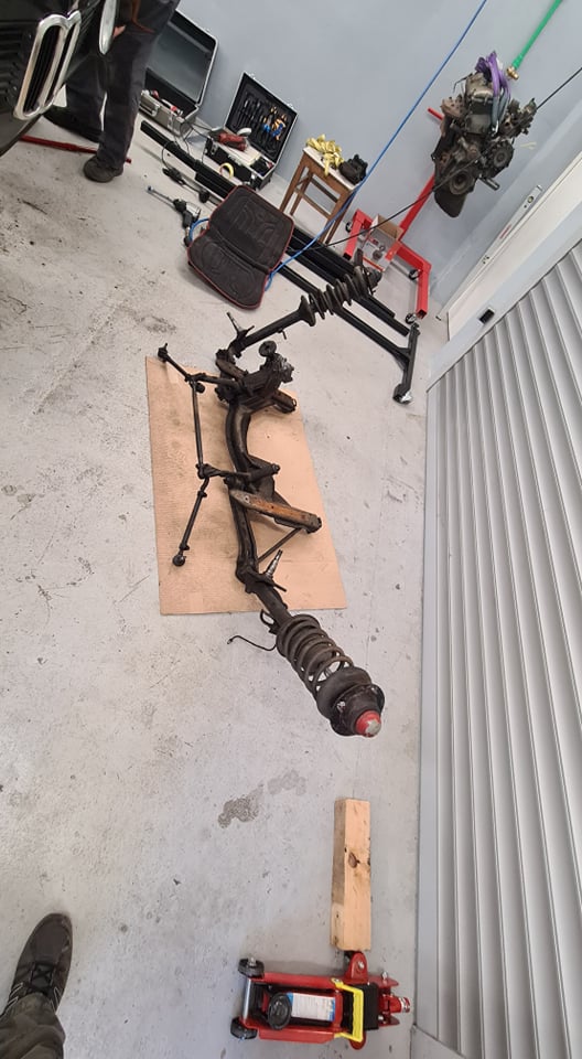

Danes je že prišlo do manjših zapletov z železovimi oksidi, vendar na srečo nič tako kritičnega, da bi mi polek drugih stvari še to kradlo spanec. Sezul sem mu prednji most, kjer se je pokazala manjša zaplata rjavine, ki ne bo problematična za sanirat, ter dva problematična vijaka v šasiji, ki pa bosta malenkost večji izziv:
Most sem oluščil ter izkoščičil puše iz njega in njegovih rok, uspešno pa ločil še vzmetne noge. Sprednji del podvozja je pripravljen za peskovnik.

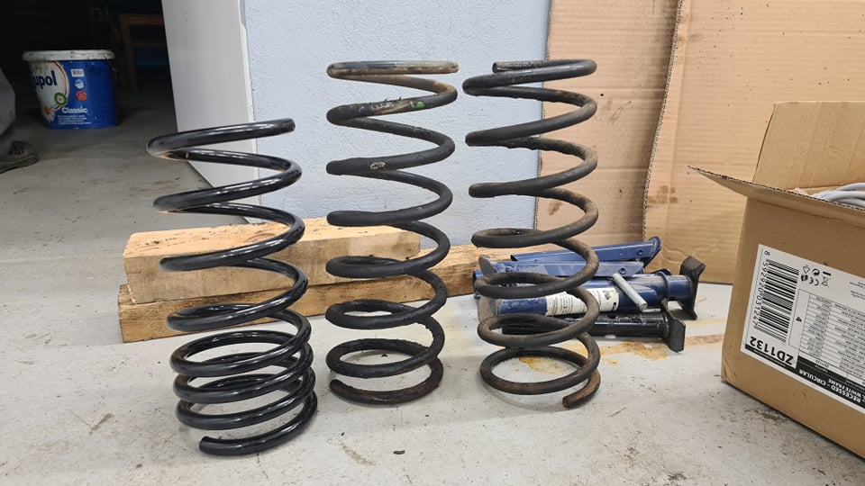

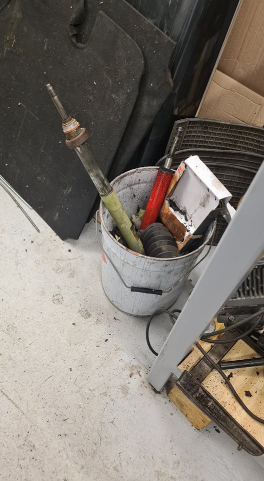

Ugotovil sem, da sta na levi in desni strani bila zmontirana različna amortizerja, za montažo katerih so se poslužili zabavnega sistema ulovitve višine levo-desno. Seveda sta romala v smeti.
Za hec sem zraven starih vzmeti postavil prihajajoče, deluje obetavno:

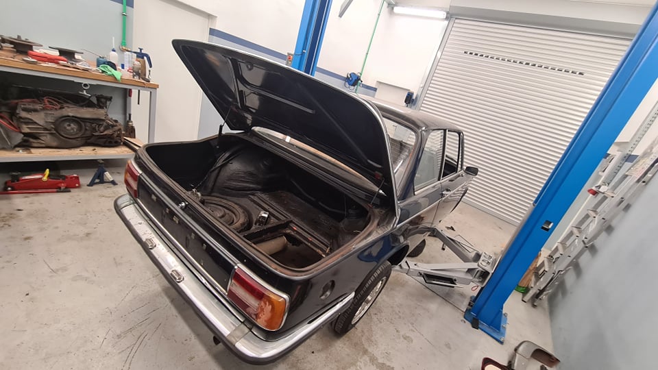

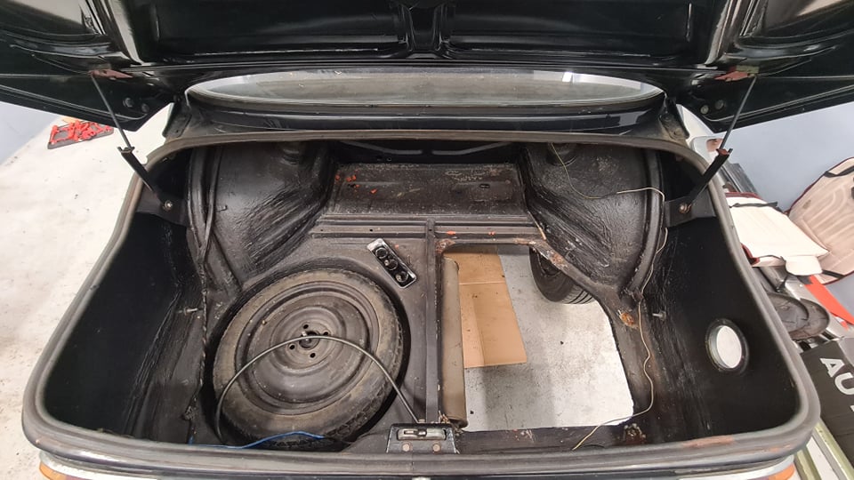

in še prazen prazen gobec nepremičnine. Ni videt gnilobe, kar sicer še ne pomeni da je ni; bom za hec malo poštohal s kakim kovinskim špicom, pa da vidimo če se kaj pojavi. Zgleda pa da ne bo presenečenj.

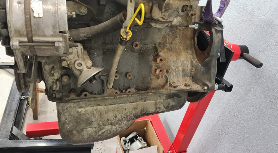

Za začetek gre noter ta, s katerim je prišel - fergazerski 1.6 (po ustnem izročilu iz e30) , toliko da ga spravim na cesto in na table. Na lageru pa mam še 1.8-literskega elektronskovbrizgača, kateri bo služil kot osnova za moj potunek prsta v morje standalone elektronike in bo upam dokaj hitro našel mesto v avtu. Kasnejša iteracija pa bi znala bit prisilno polnjena dvoliterska verzija m10 motorja z 18i glavo, za sestavo katerega mam najpomembnejše gradnike (gred, ravne bate, že omenjeno glavo in nove ventile zanjo, turbino, elektroniko, senzoriko in sesalni kolektor) tudi že na polici.
Če boš blok slikal z leve pa z desne ti lahko jst povem al je iz e10, e21 ali e30 gneracije mašina, ker mam obetroje doma pa so bistveno različni vlitki :smiley: (če te sploh firbec matra)
Sicer lahko preberem tudi letnico izdelave odlite na glavi, ampak okej, ti poslikam, ker me zanima kake so dejansko razlike. Hvala!

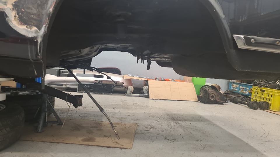

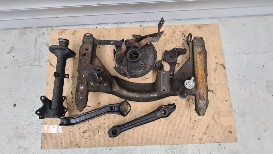

Tretnji dan povesti se na srečo nadaljuje brez kritičnih pretresov. Nimam dosti slik, sem pa delal ko bik. Most je zunaj! Kritične rje na šasiji ni bilo videt, tako da HVALA KURCU da je tukaj vse celo in čvrsto, me je dejansko zelo skrbelo kaj se bo zgodilo ko bo šel ta del dol.
Z ne pretirano mero prepričevanja je stari most padel like-its-1993, in na samem mostu ni nobenih sledi večje rjavine - problem se je pokazal le na enem izmed dveh odstranljivih nosilcev mosta, katerega bom potreboval za poliuretanske puše. Nenavaden pojav, ampak jebiga, tu bo treba nekaj sčarat.
Nastala praznina se je izkazala za strukturno zdravo. Skrajni levi zgornji del fotografije ni za nežne duše.

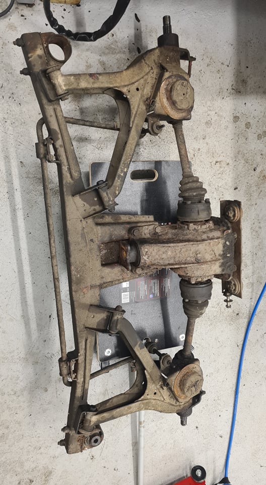

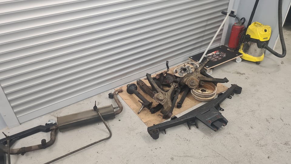

Zanimivo, da so bili na zadnjem mostu vijaki precej trdovratnejši od sprednjih. Ocenjujem, da tega kosa med prejšnjo obnovo niso odstranjevali, saj je bila rja na vijačnih spojih precej bolj izrazita, vendar seveda ni bila kos vsemogočni luft-pištoli. Polovico delovnika mi je vzelo še odstranjevanje gumijastih puš, ampak so se na koncu predale tudi one. Kup za peskanje je zdaj že zelo blizu svoji finalni velikosti, če bo današnji dan šel po predvidevanjih bodo stvari na fotografiji danes že na obdelavi. No, z izjemo vozička in sesalca, ki ostaneta v prvi barvi.
Danes si želim odstranit še menjalnik s kardanom, stare zavorne cevi in morda tudi cev za gorivo, treba pa bo nardit plan za težavo dveh vijakov prednjega mostu (in ga posledično še izpeljat). S tem pa mislim da se taumazan del počasi zaključuje.

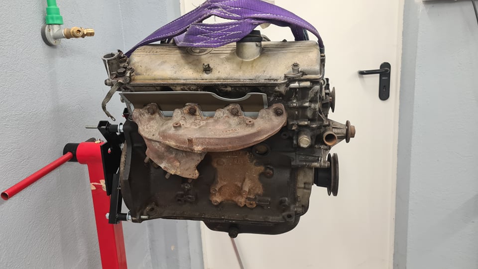

Hvala za tale info, dejansko ful uporaben! Evo slike motorja, ki pa izgleda, je res iz e21, vsaj po bloku sodeč. Vem pa za en goli blok iz dvoliterskega e21, čigar lastnika bi morda lahko s pivom podkupil da ga zvaga.

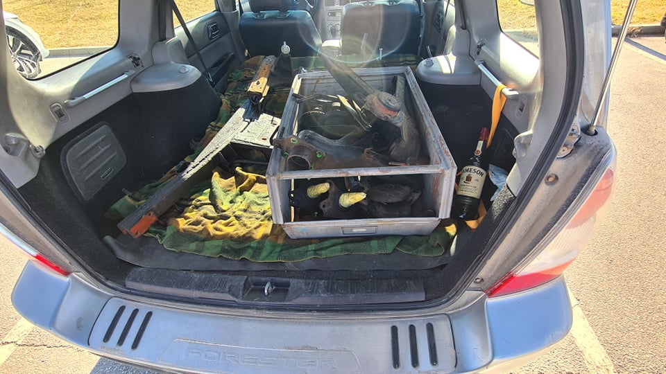

Peskat sem nesel v Rače. Oziroma, nesel sem samo do Subija, dalje je šlo na bencin:

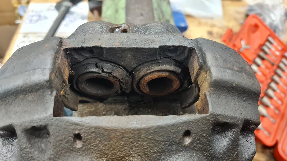

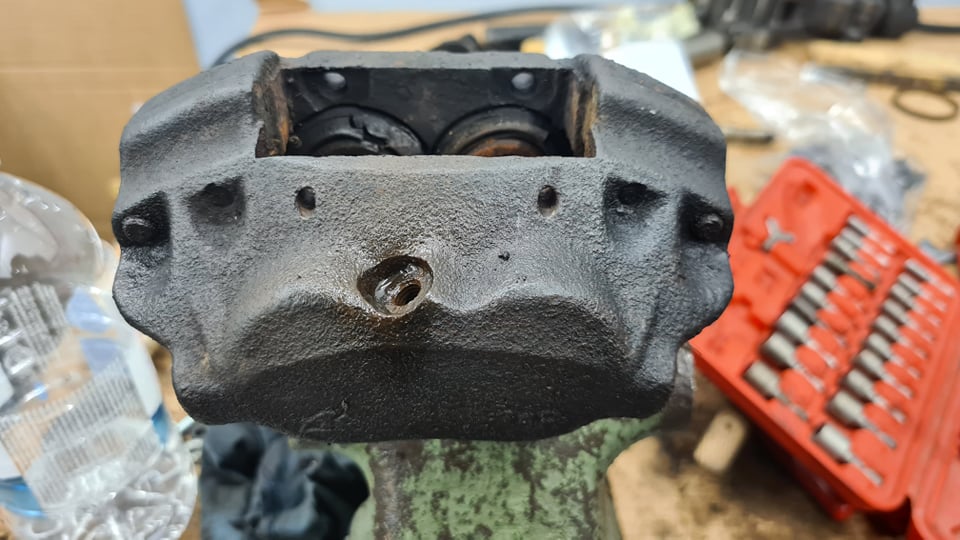

Lotil sem se tudi prednjih čeljusti, bile so v slabšem stanju kot sem upal da bodo - vendar se nadejam, da bodo rešljive. Batki se borijo in nočejo iz svoje dolgoletne pozicije, se pa že premikajo in to je načeloma znak da bodo na koncu vseeno pametnejši in popustili.

Tvoj blok je zgleda res E21 varianta. Čist možno je da so ga uporabljal tud na zgodnjih E30.
Če bo prilka pa res obes blok od kolega na vago, me zelo zanima cifra :slight_smile:
Oba bloka ki sem ju zvagal imata tavelik bore; tako 1.8L kot 2L motorji so imeli 89mm bore (razen 1.8L tazgodnjih na neue klasse in E12 ki so si delili 84mm z 1.6L), 2L ima samo podlajšan stroke.
