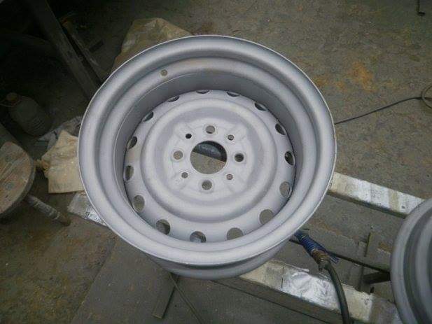

Kaj čem, no money for BBS! :smiley:
Čeprav je to do list waaaay to long, rihtam samo najnujnejše, ker bi se rad čimveč vozil.

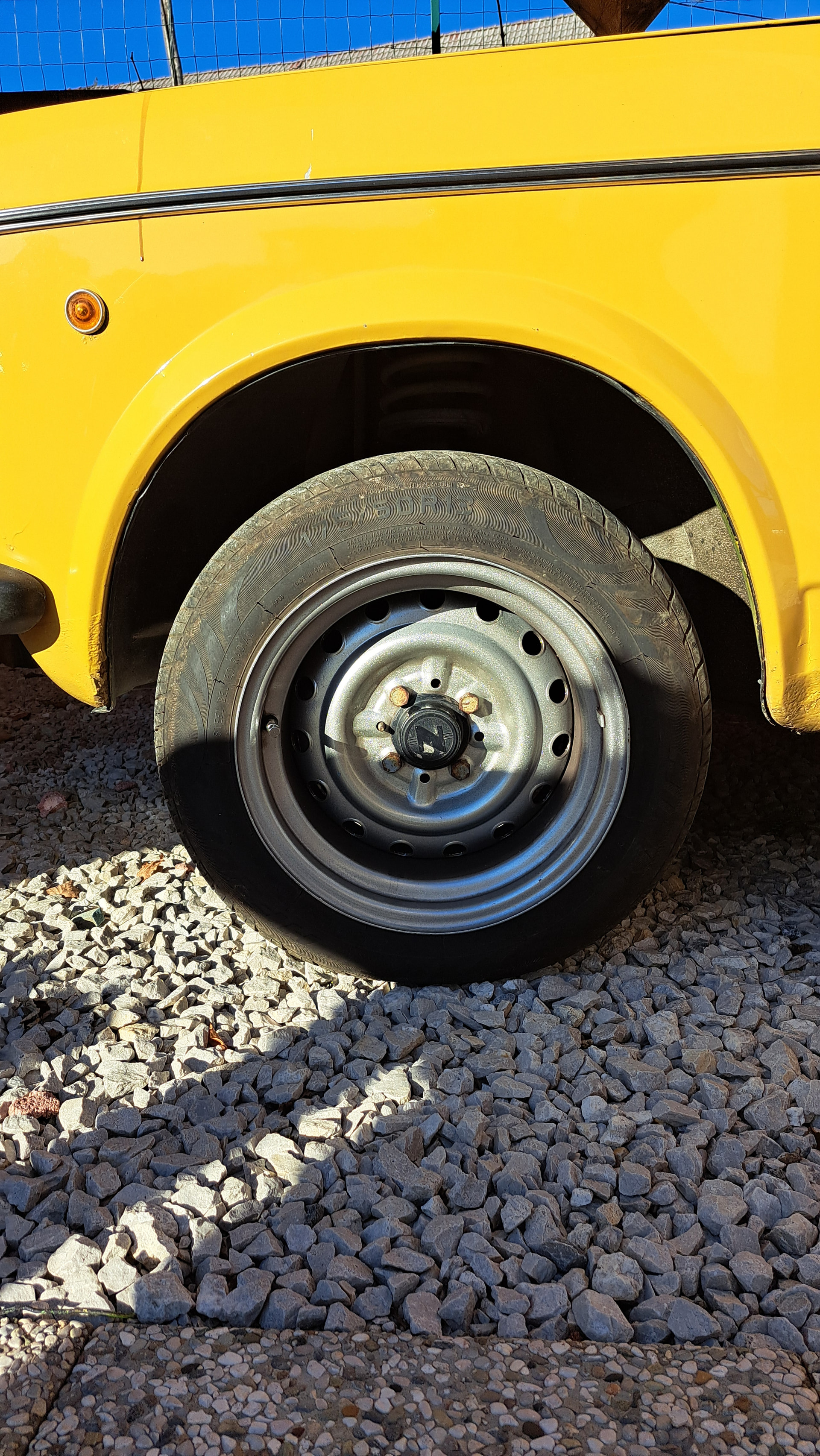

Prva testna vožnja z “globokimi krožniki” se je končala klavrno
V enem momentu je ugasnu, in trokiral pri verglanju, oziroma je par obratov zaverglu, nato pa zablokiral. Ker v tistem trenutku nisem mogel avto spravit domov, sem ga pustil na parkirišču Jame Pekel, pa peš domov. In če imaš ob sebi pubeca, ki v povprečju vpraša 16.000 vprašanj na dan, postane vse skupaj zelo zanimivo! :smiley:

P.S.: To postaja idealna lokacija za kakšna srečanja. En jesenski stotak smo tam pekli kostanje, ne vem zakaj ne bi to ponovili? Kar se pa širjenk tiče… do 120 ne tresejo, več se nisem pelal, pa tud potrebe ni! :smiley:

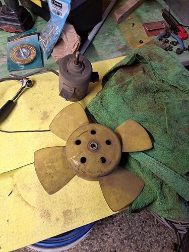

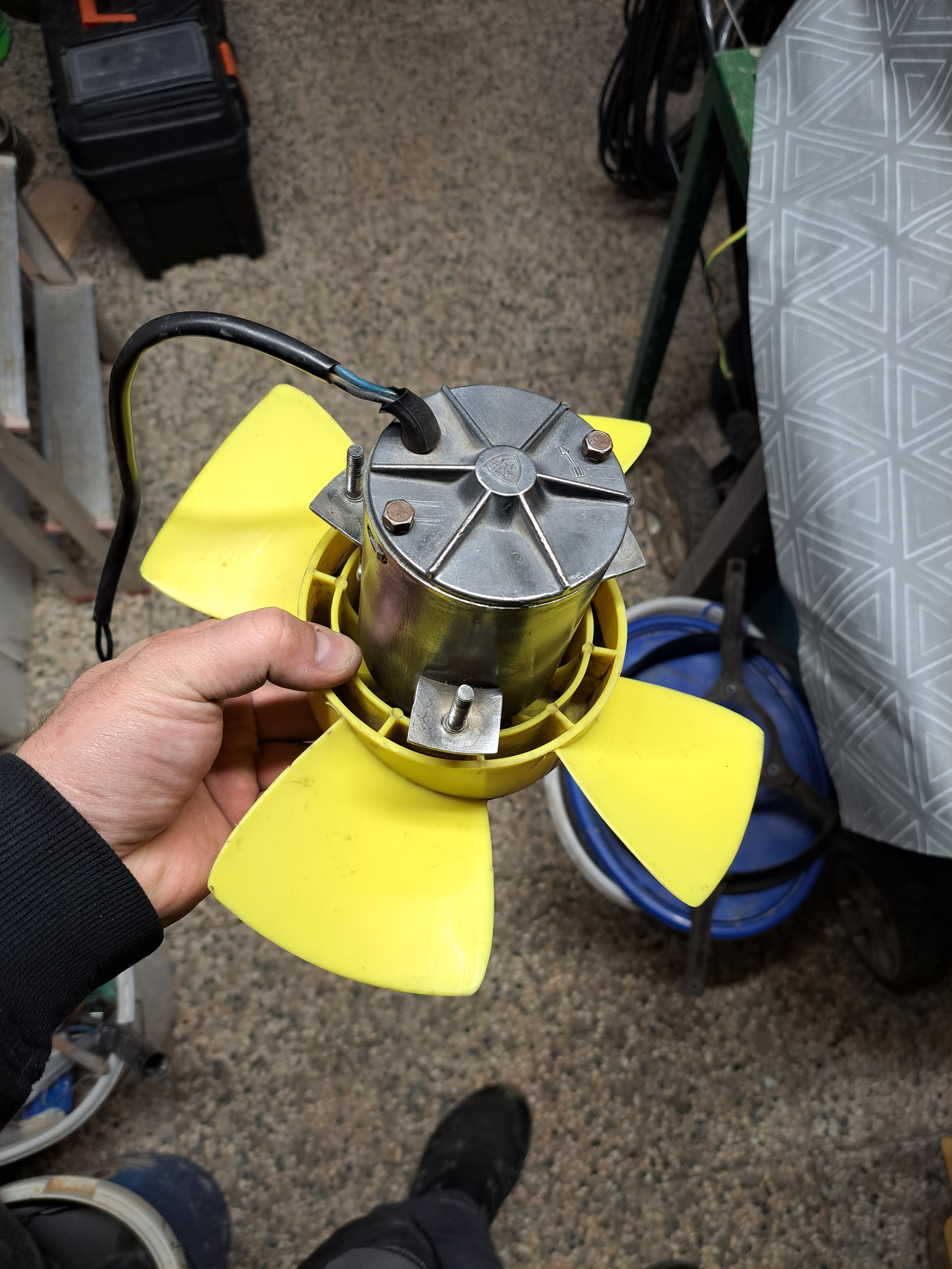

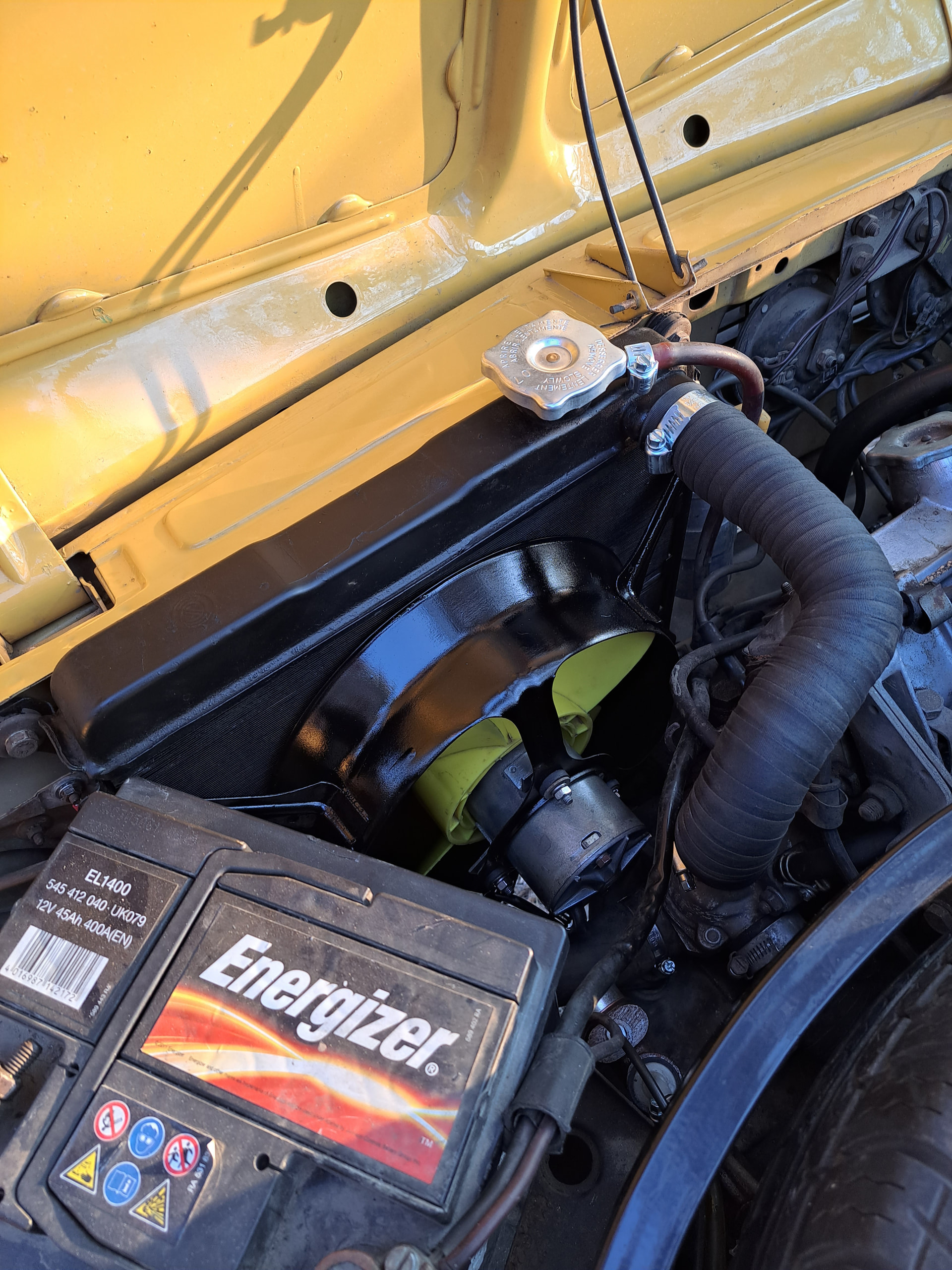

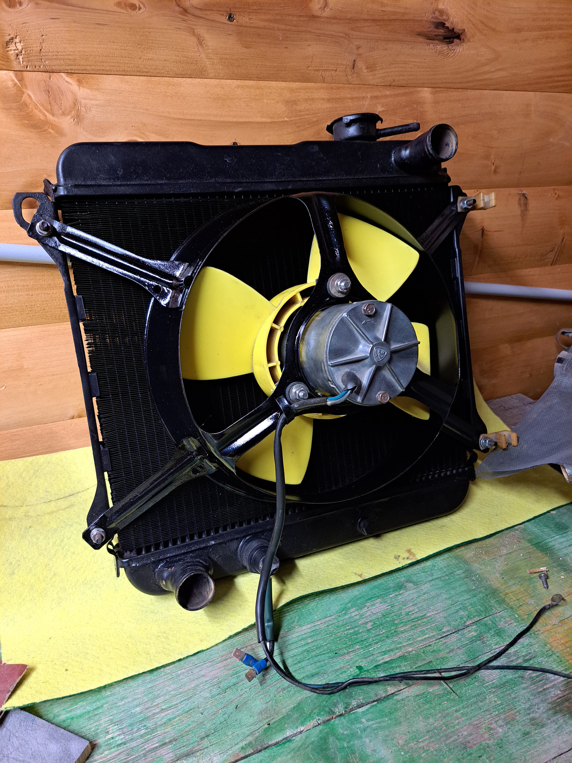

Sezona 2023 se je začela bolj klavrno - z vodo na kapljice spuščajočim kilerjem.

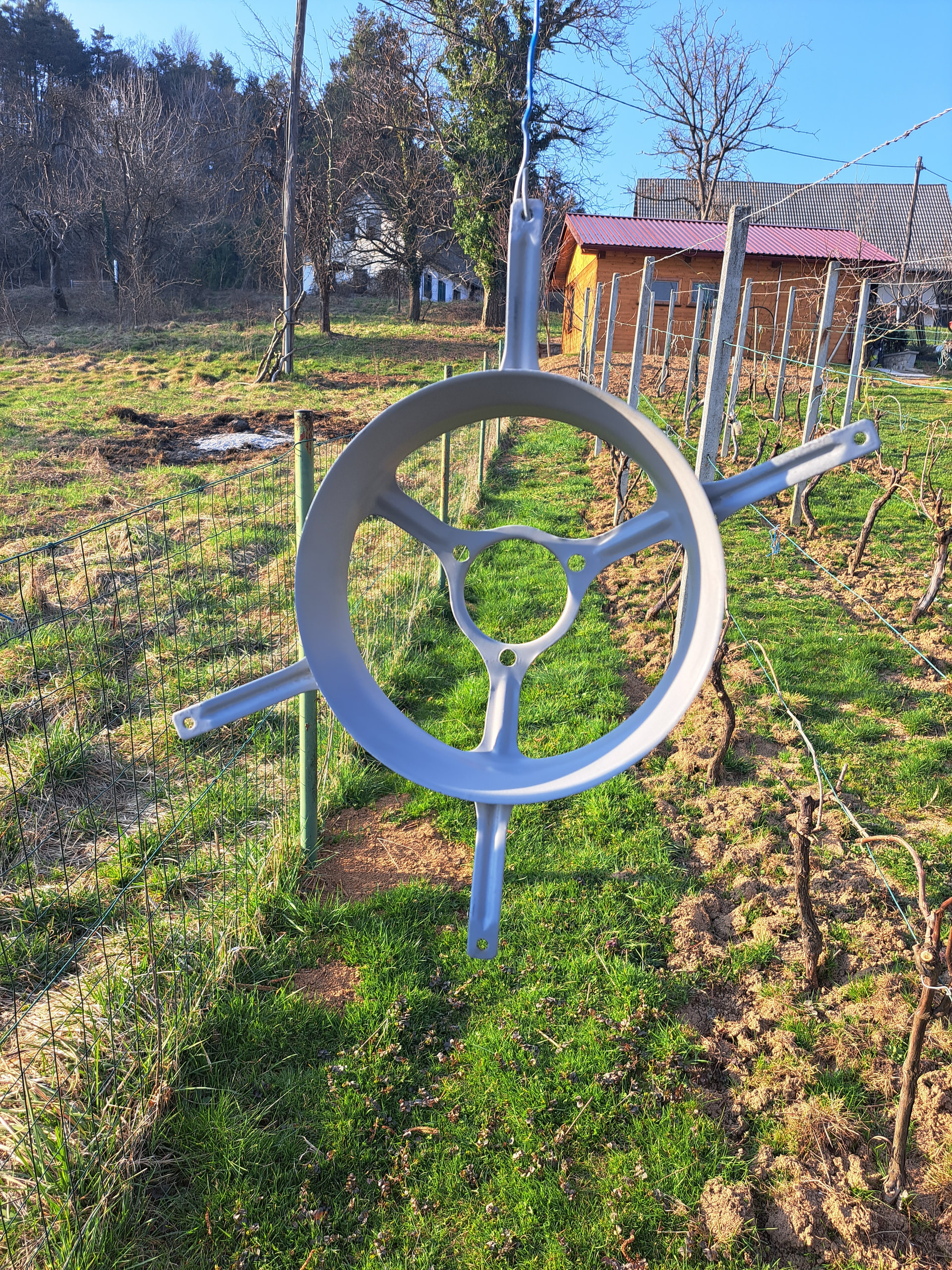

Nabavo novega (drugega) smo izkoristili za lepotičenje (tega sem v teh letih delal največ):
Zmontiran, svojo funkcijo opravljajoč (še danes).

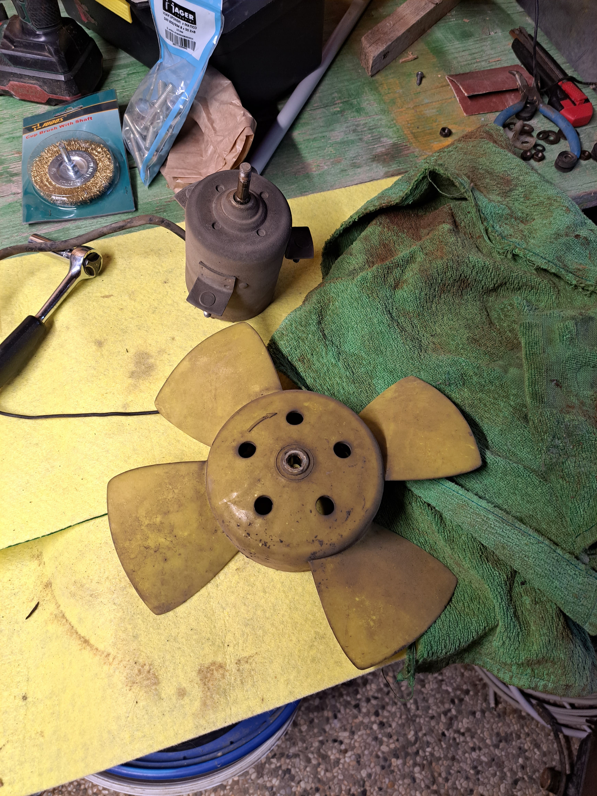

Imam sicer še motor ventilatorja zapakiran v original embalaži, ampak ne vidim smisla menjat, raje pomaldim še delujočega.

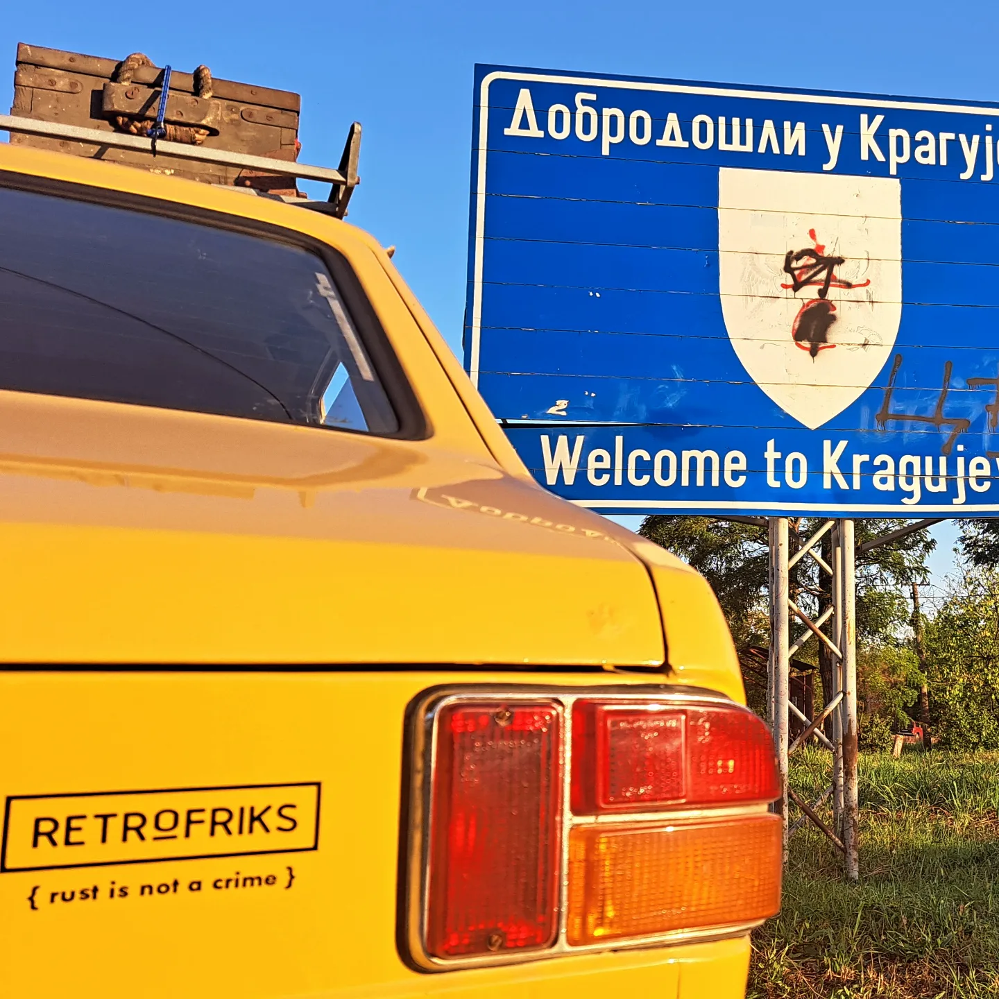

In se odpravil na končni cilj - rojstno mesto 101ke - Kragujevac
Ter končno na končni destinaciji:

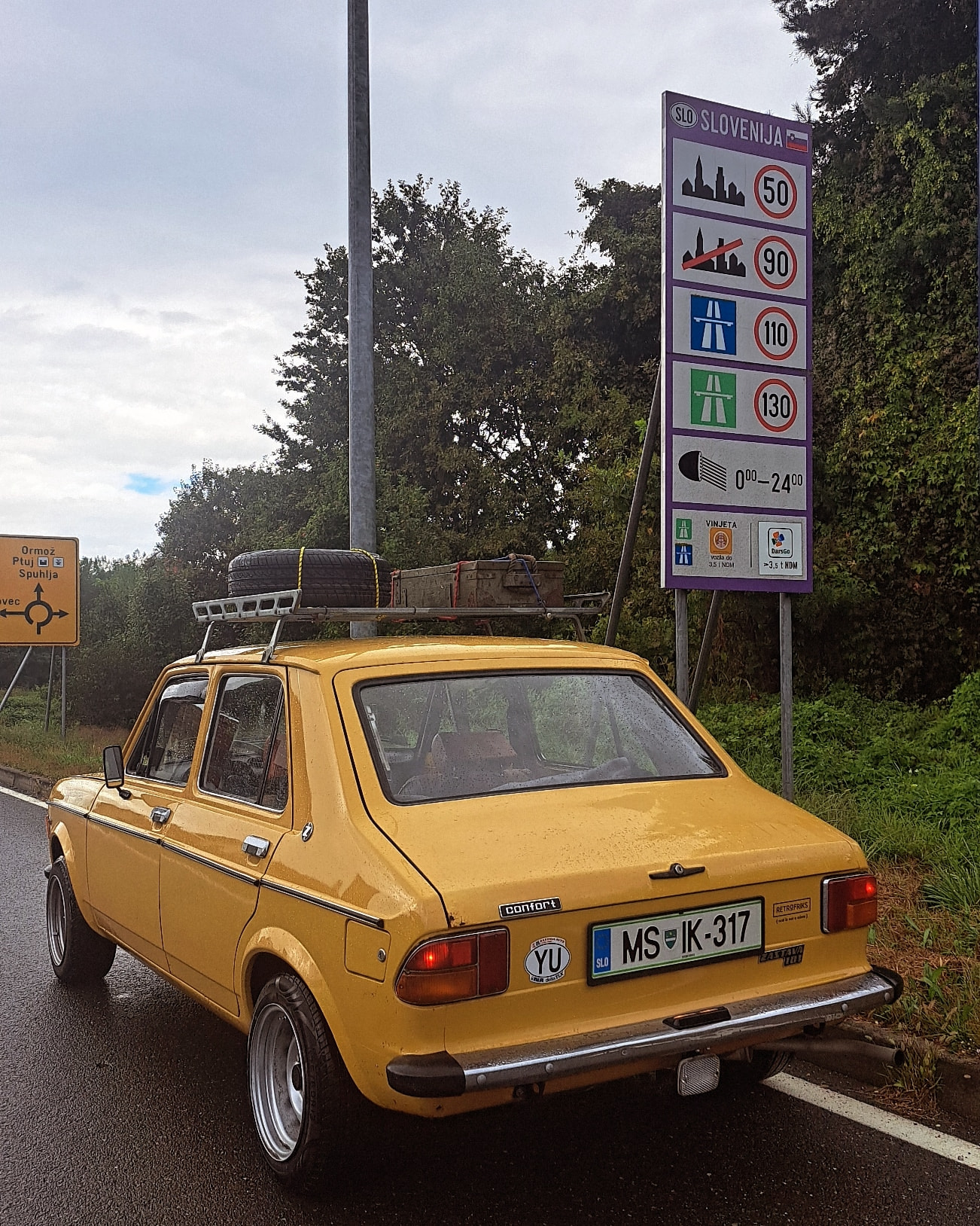

In remake slike pri vstopu v slovenijo.
Na strešnem nosilcu kovček z rezervnimi deli, ki jih nisem potreboval, rezervna guma, ki je nisem potreboval in pa poln prtljažnih rezervnih delov, ki jih postopoma potrebujem.

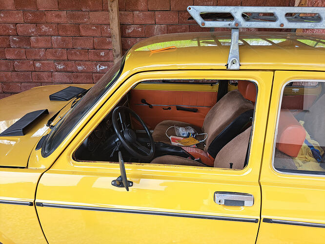

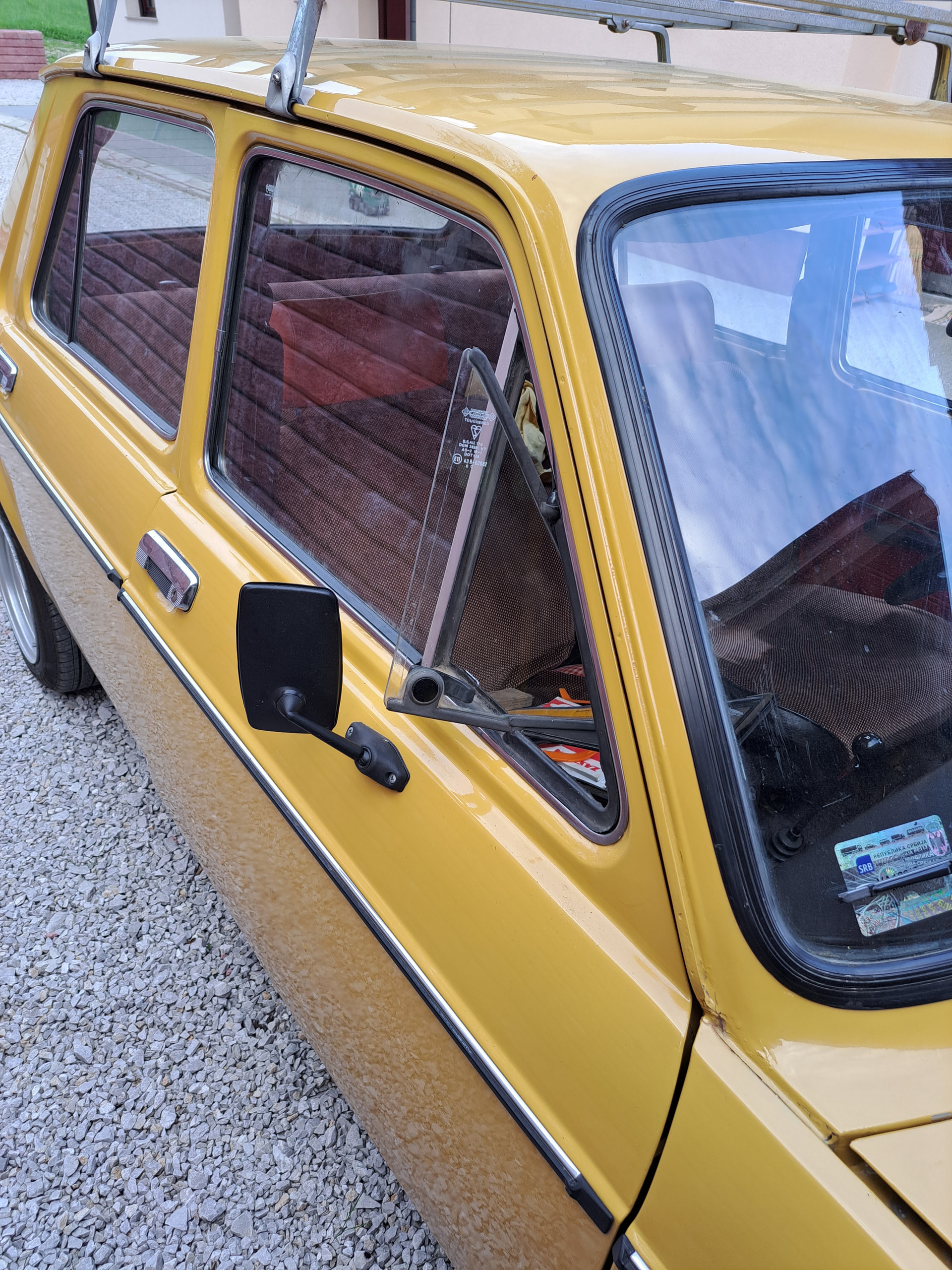

Anyway, pred roadtripom sem inštaliru še dvoconsko klimatsko napravo.

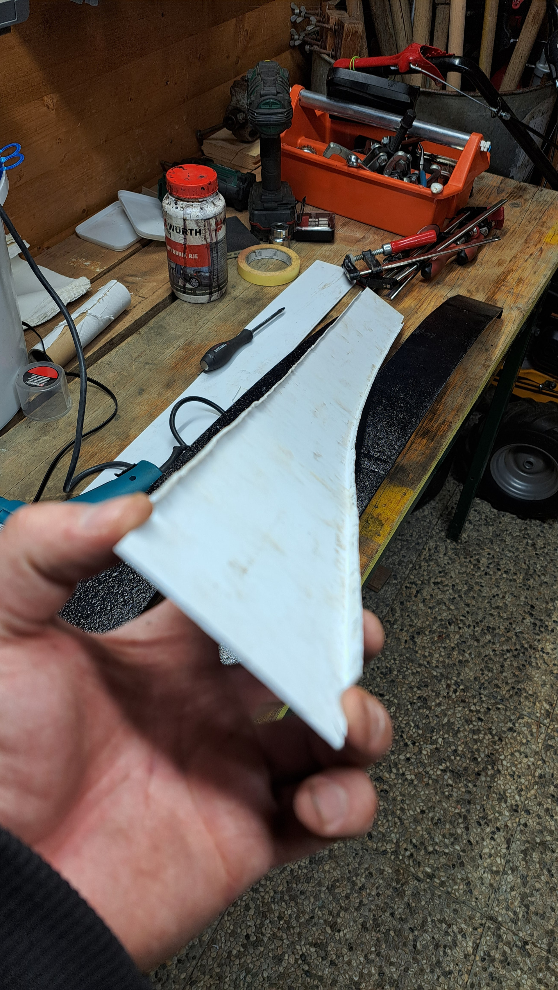

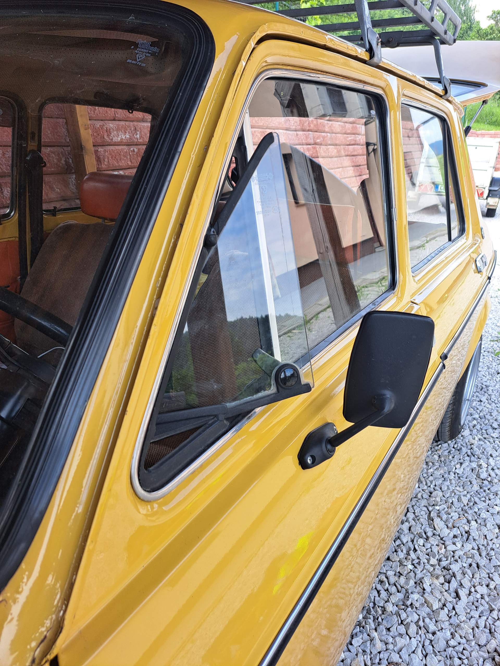

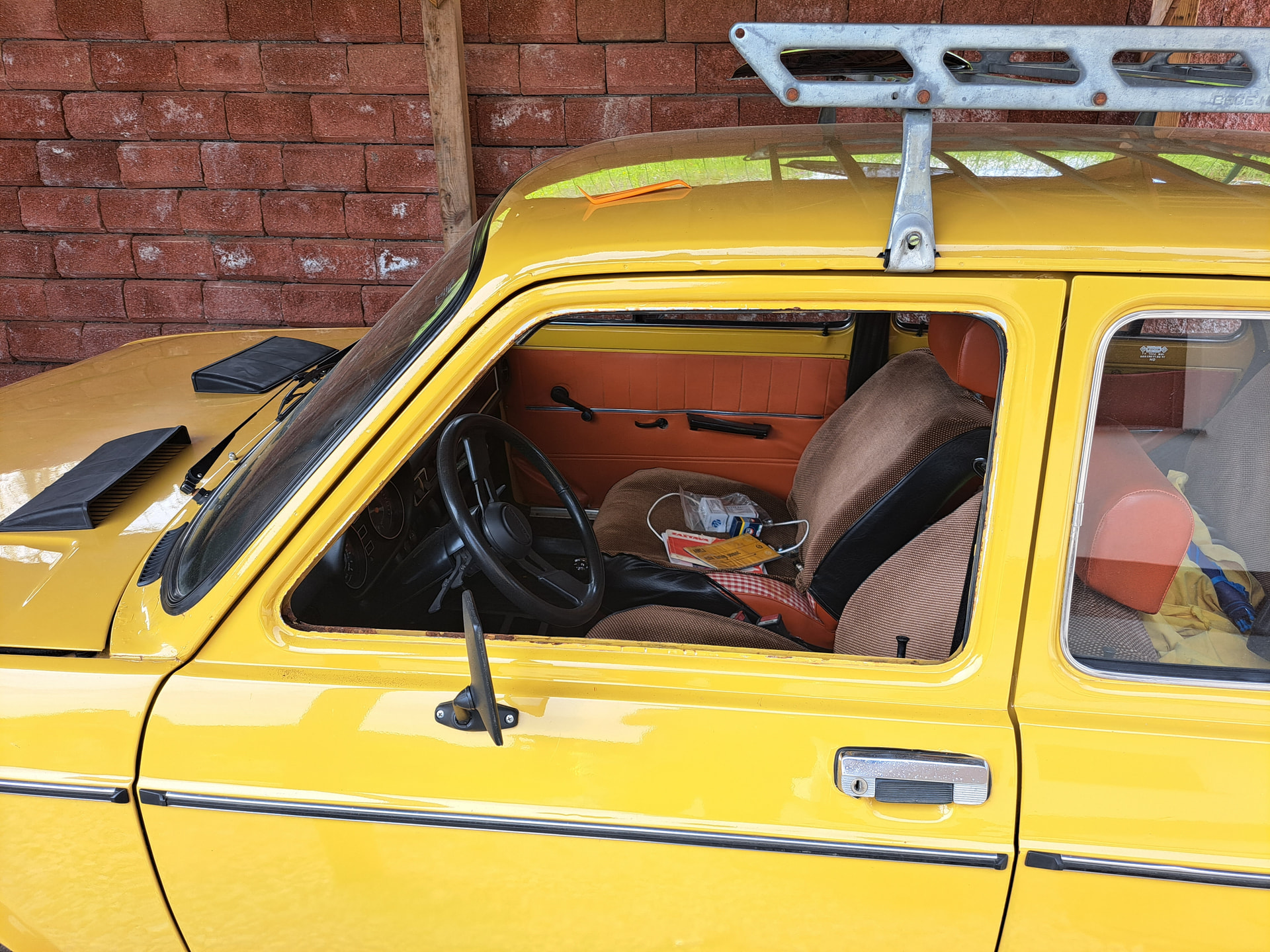

Modeli pred mojo in model za mojo so imeli trikotna okenca na odpiranje. Confort generacija pa ima to fiksno. Je trajalo, da sem dobil dokaj dober par za zamenjavo od poznejšega modela, ker starejši ima mehanizem odpiranja kromiran, in je preveč očitno, da ni period correct. Zamenjava je pa čist enostavna, niso potrebne nikakršne predelave. Je pa fino, ker zrak piha v noge in ne direkt v glavo. Aja, pa deluje samo ko se premikam. Ne vem zakaj ne dela ko stojim…

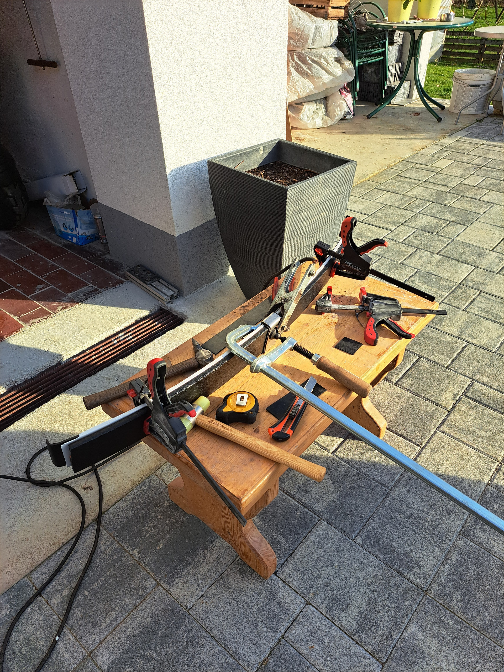

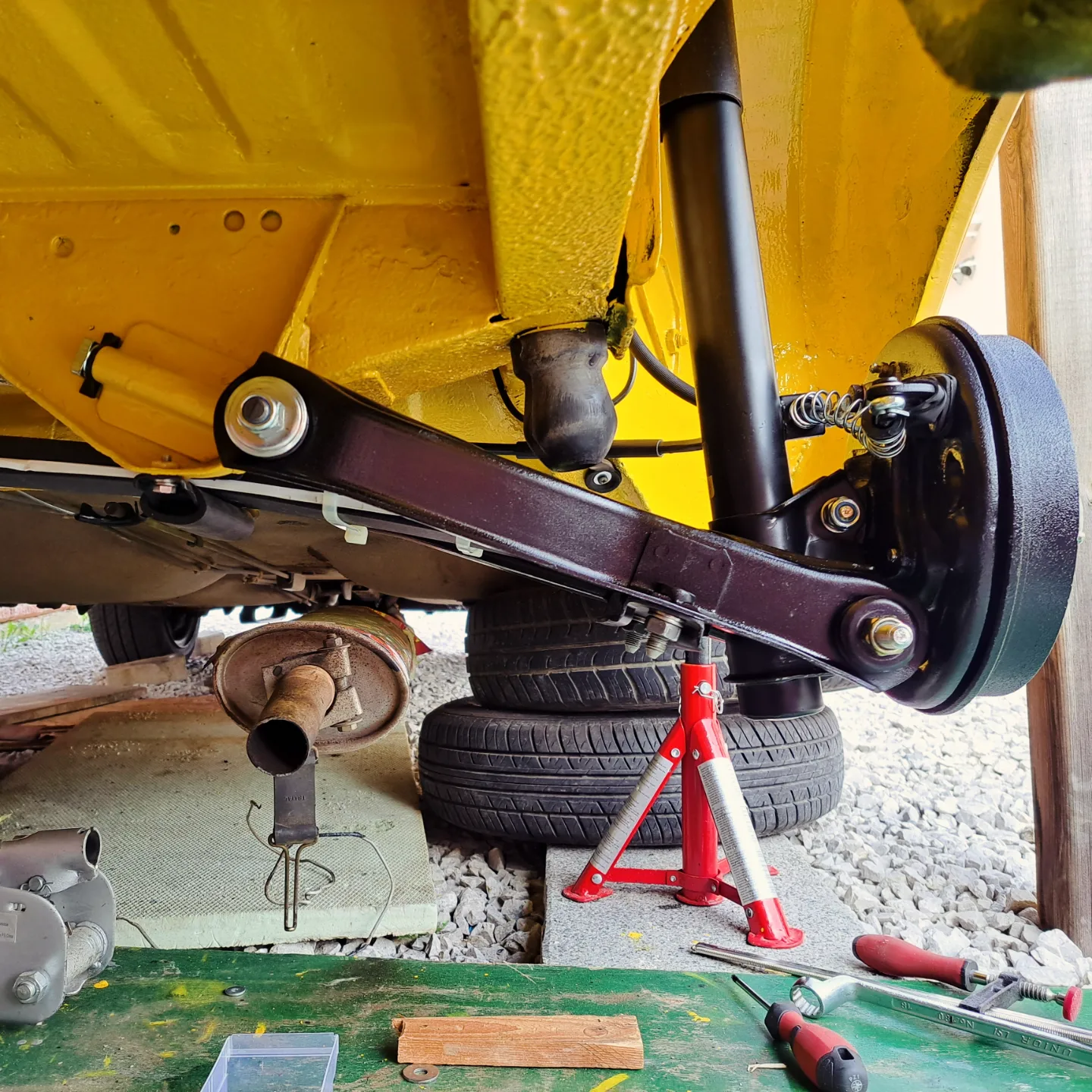

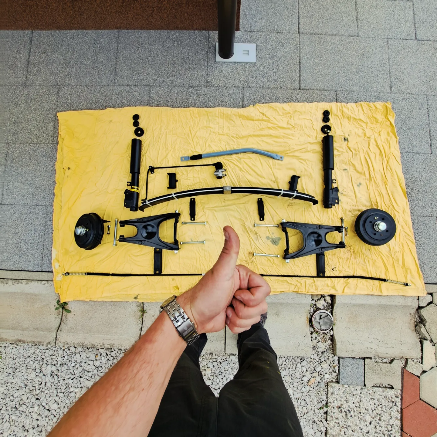

Največ dela je bilo opravljenega s pripravami na sezono 2024. Peskanje, barvanje, iskanje delov, sploh gumijastih, branje literature, gimnastika pod avtom in podobne vragolije…

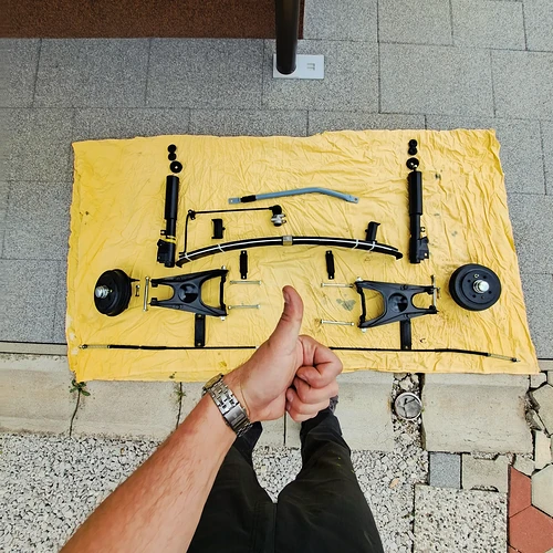

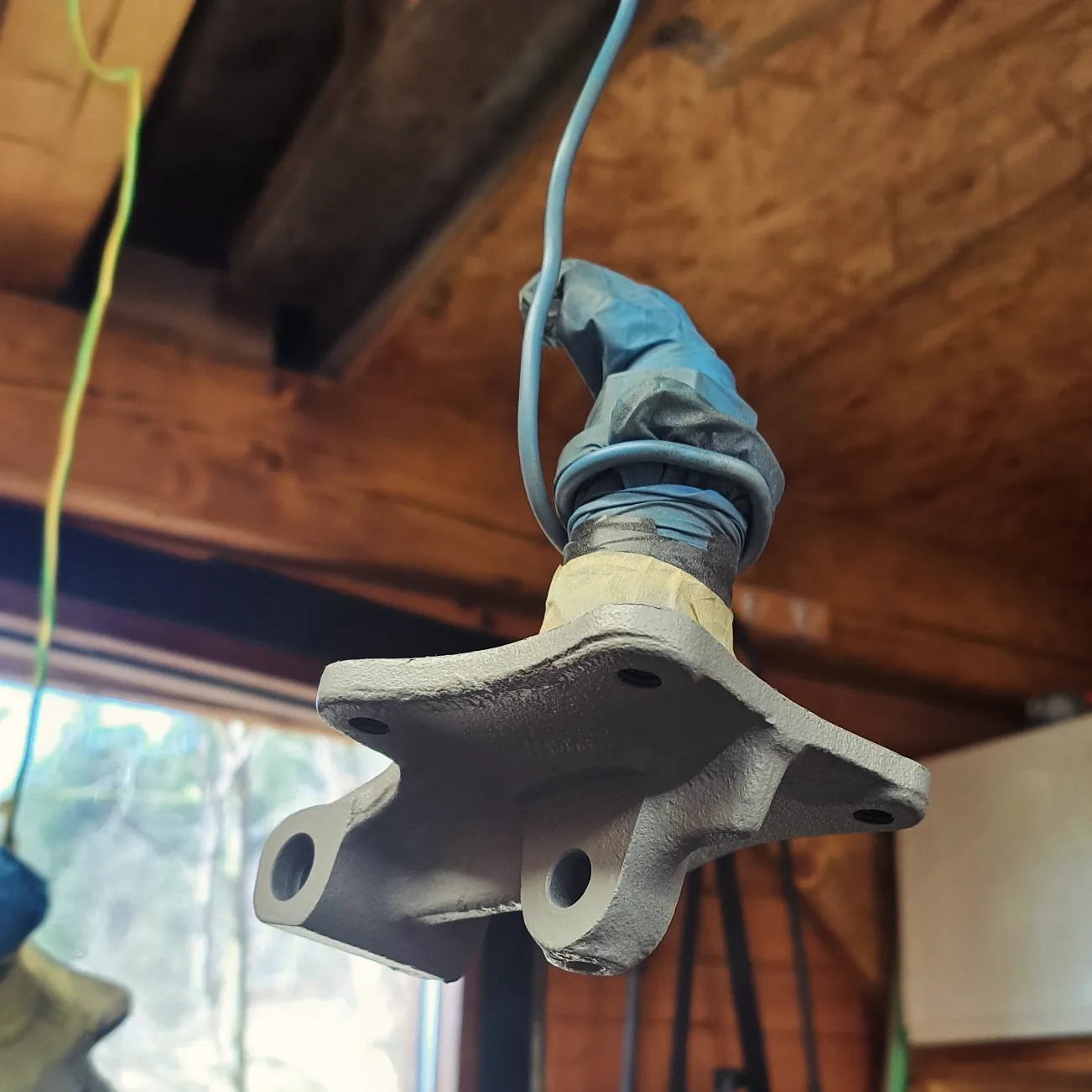

Dela sem se lotil po sklopih, tako da sem vsak sklop posebi snel, razstavil, obnovil, zložil skupi in zapakiral do dneva D.

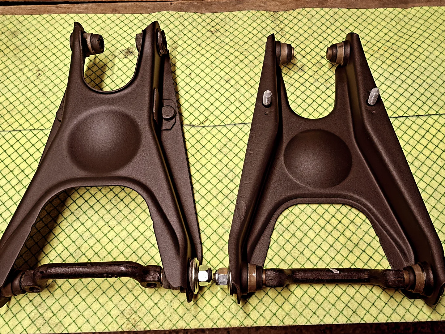

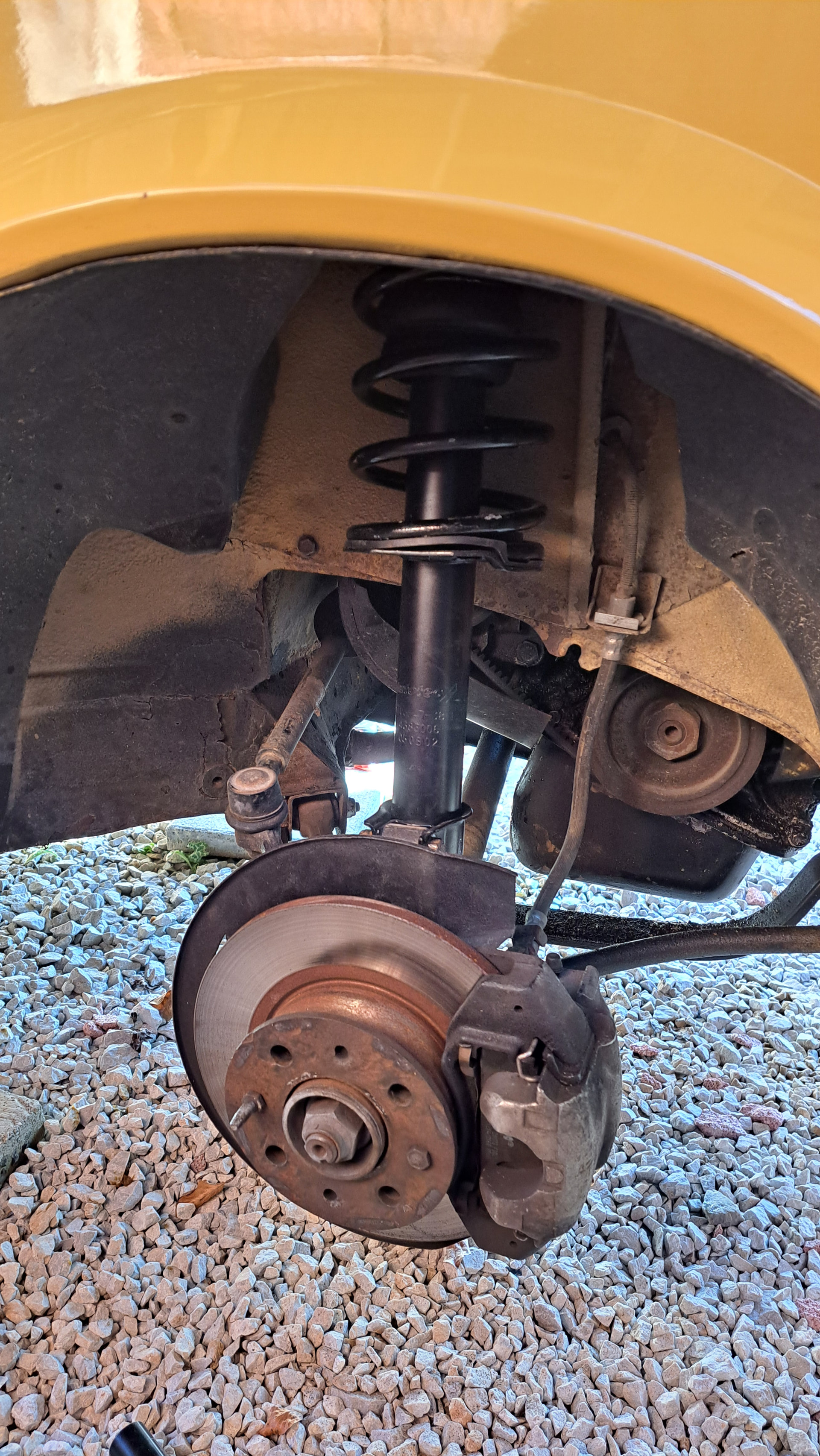

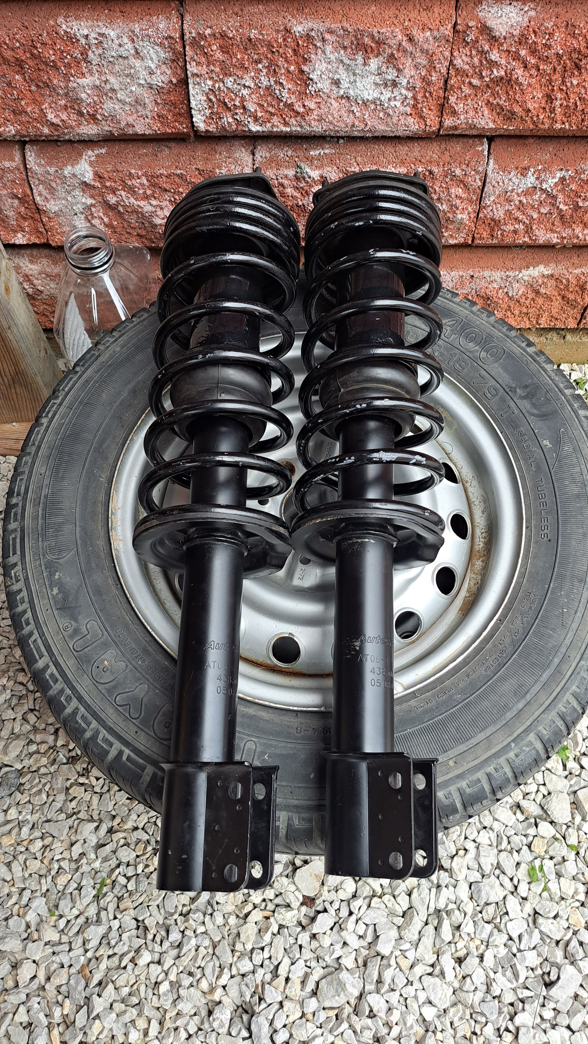

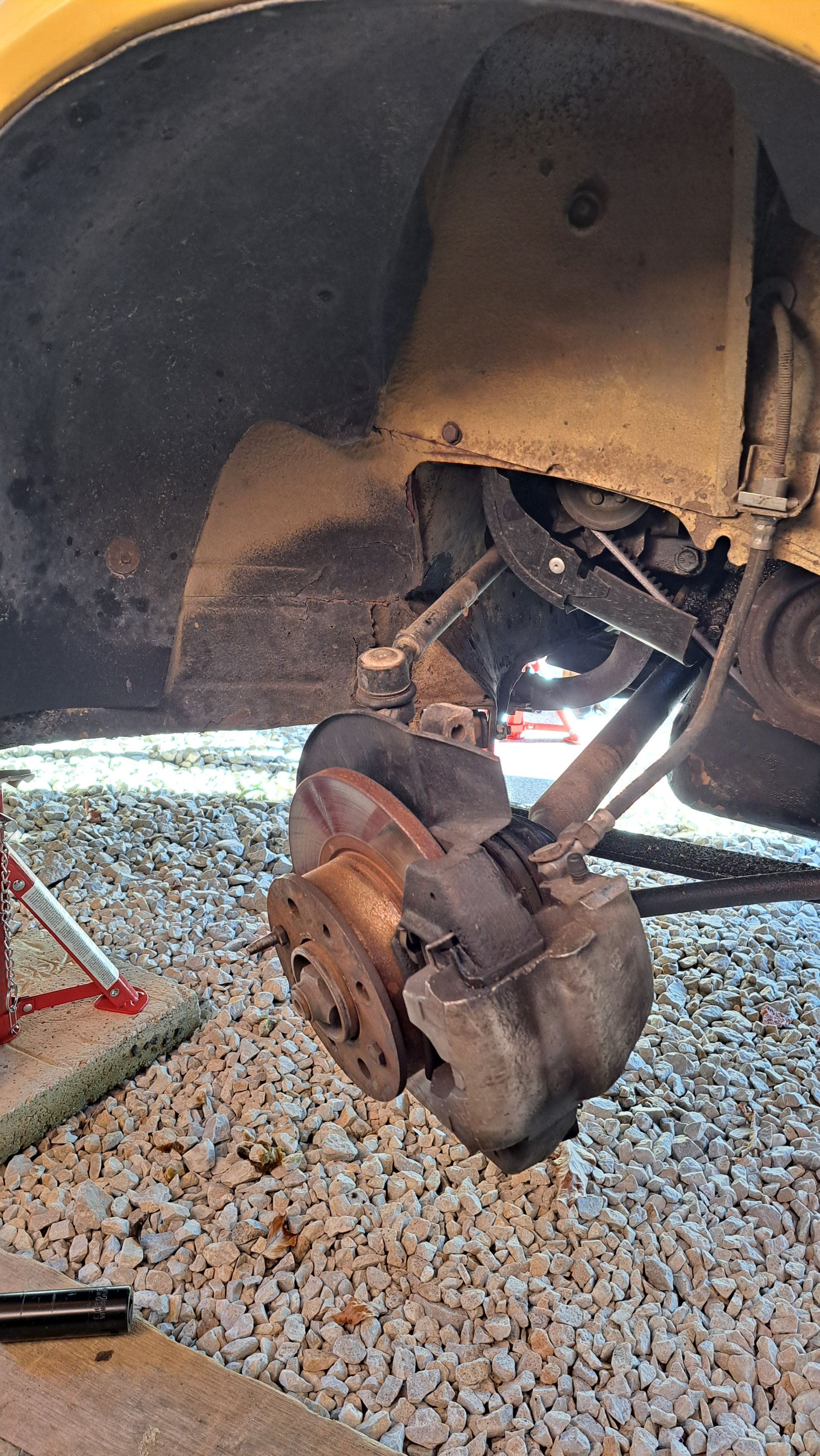

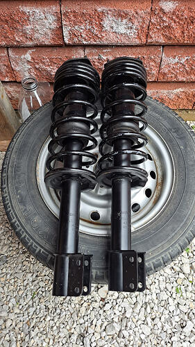

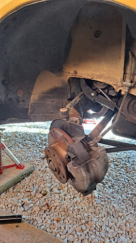

Vzmetenje spredaj je bilo razmeroma enostavno - novi amortizerji, zbiti fedri, nova gumarija
Razlika mogoče ni toliko očitna, je pa ratu kajla:

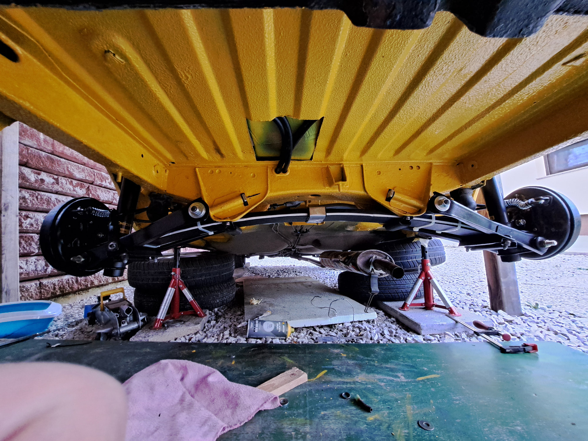

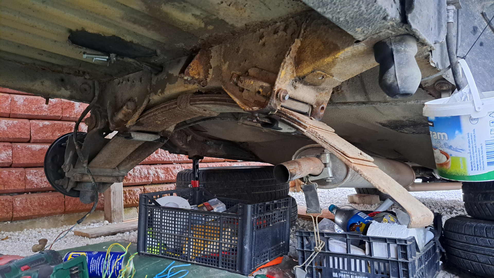

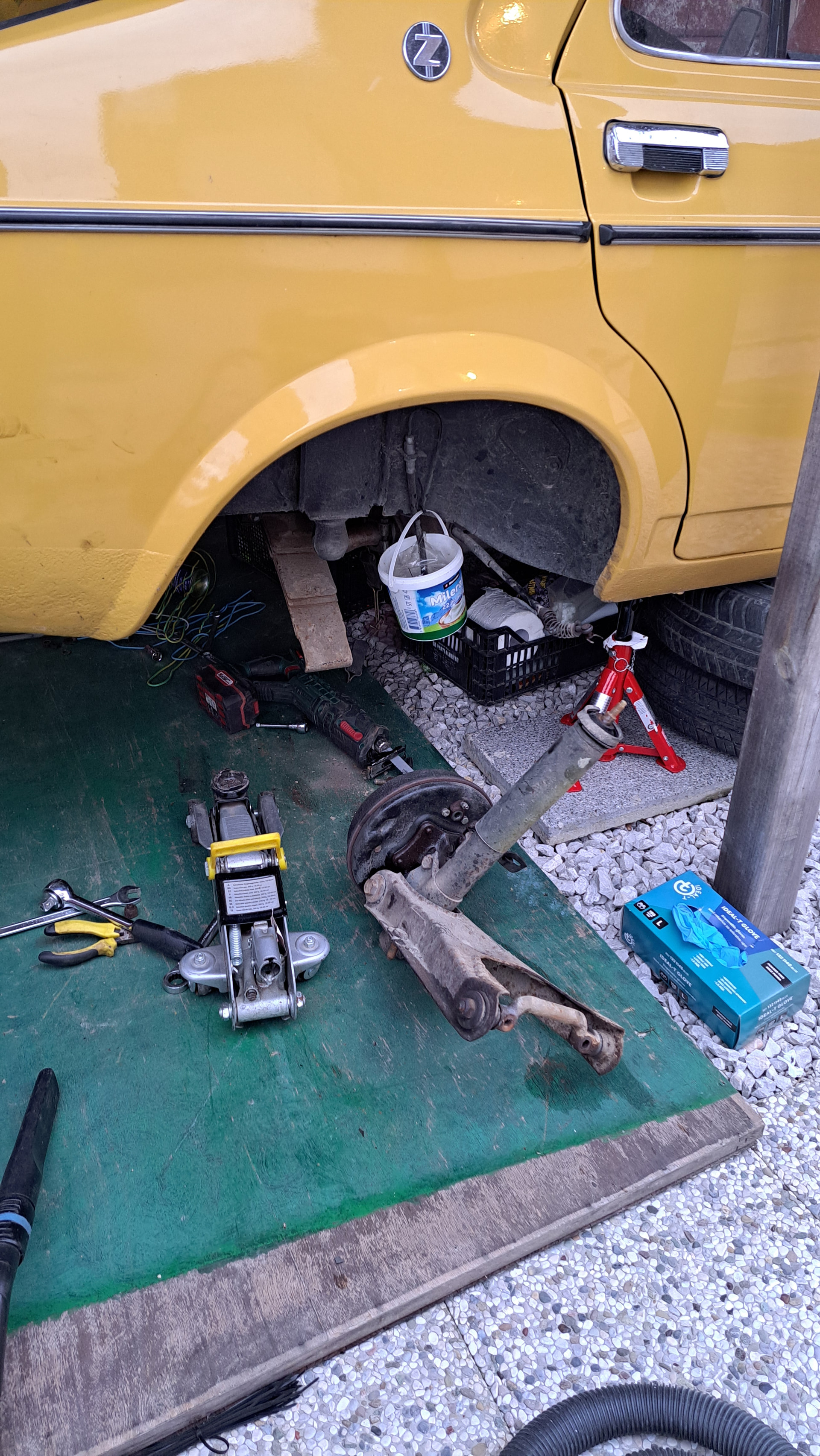

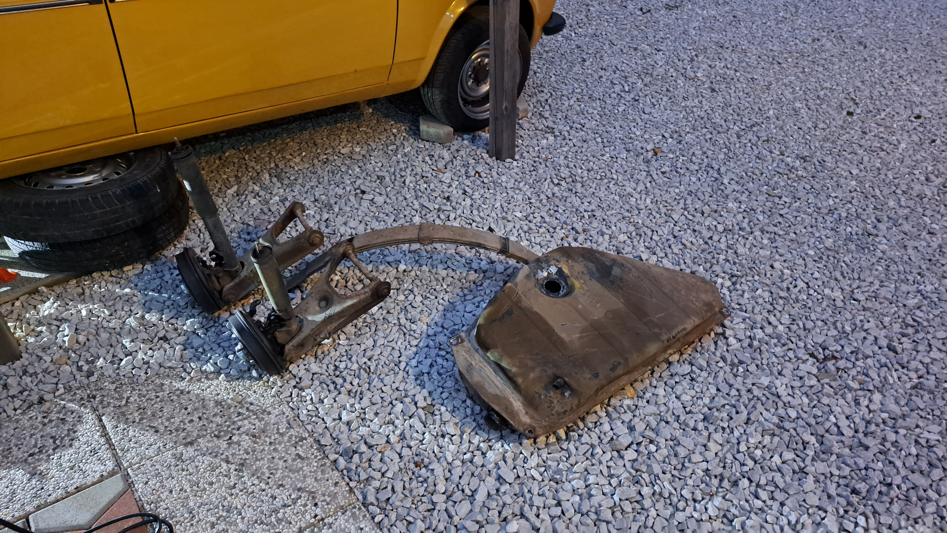

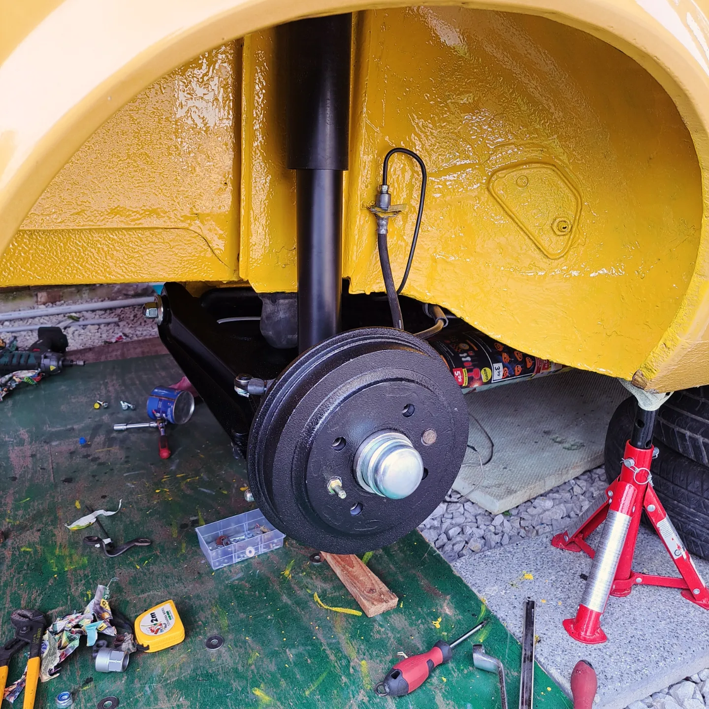

Zadn konc je bil pa podvig:
Ko rečem (po)dvig:
In demontaža:

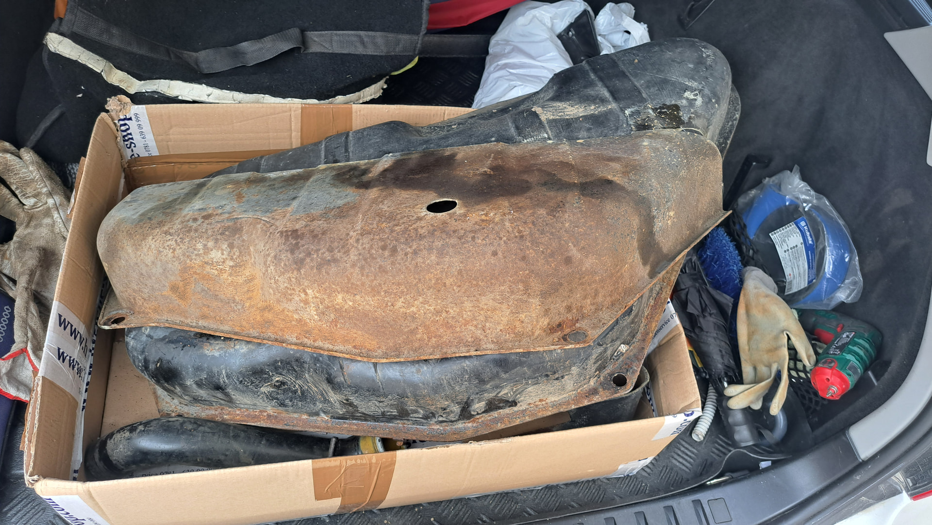

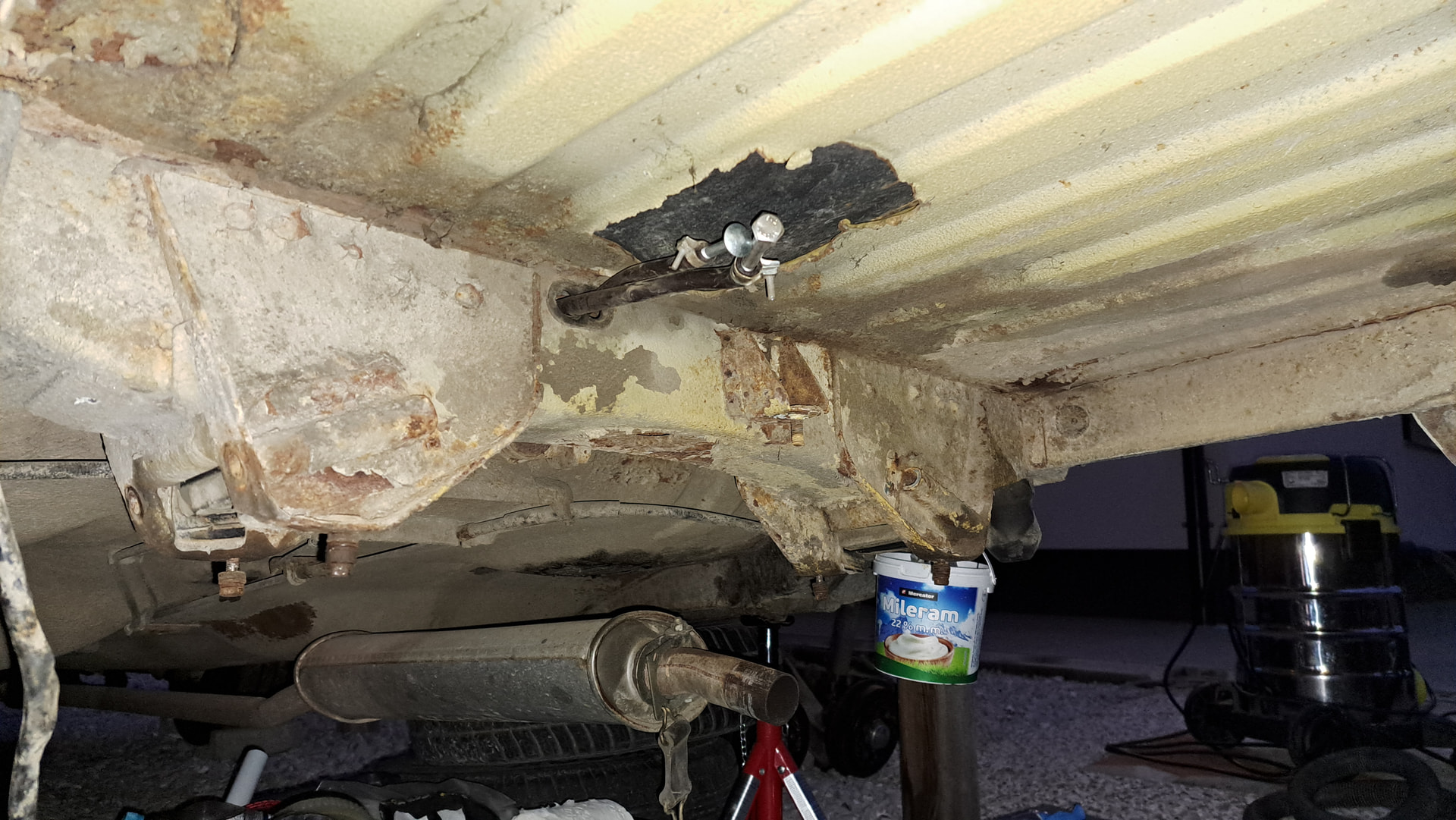

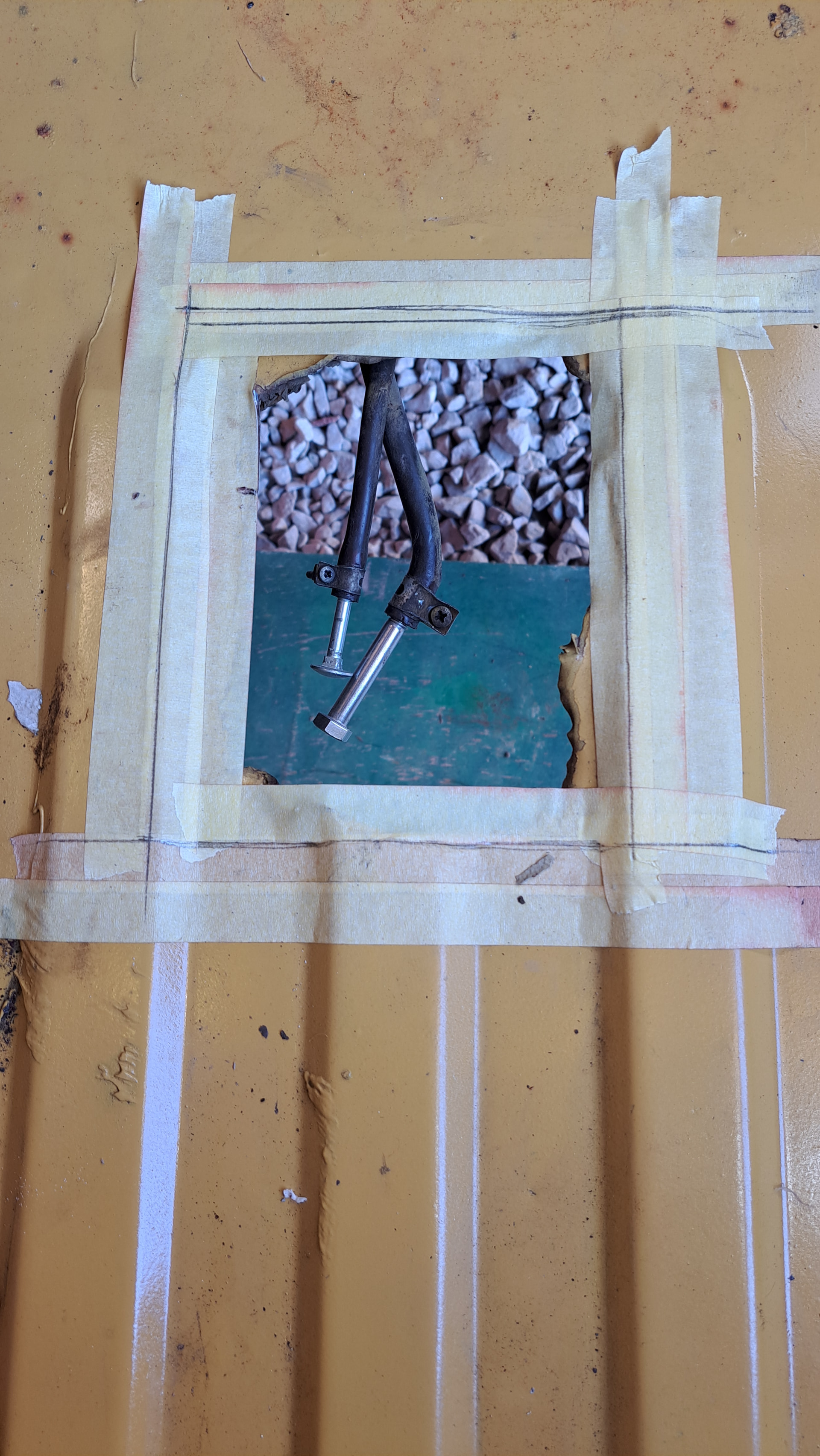

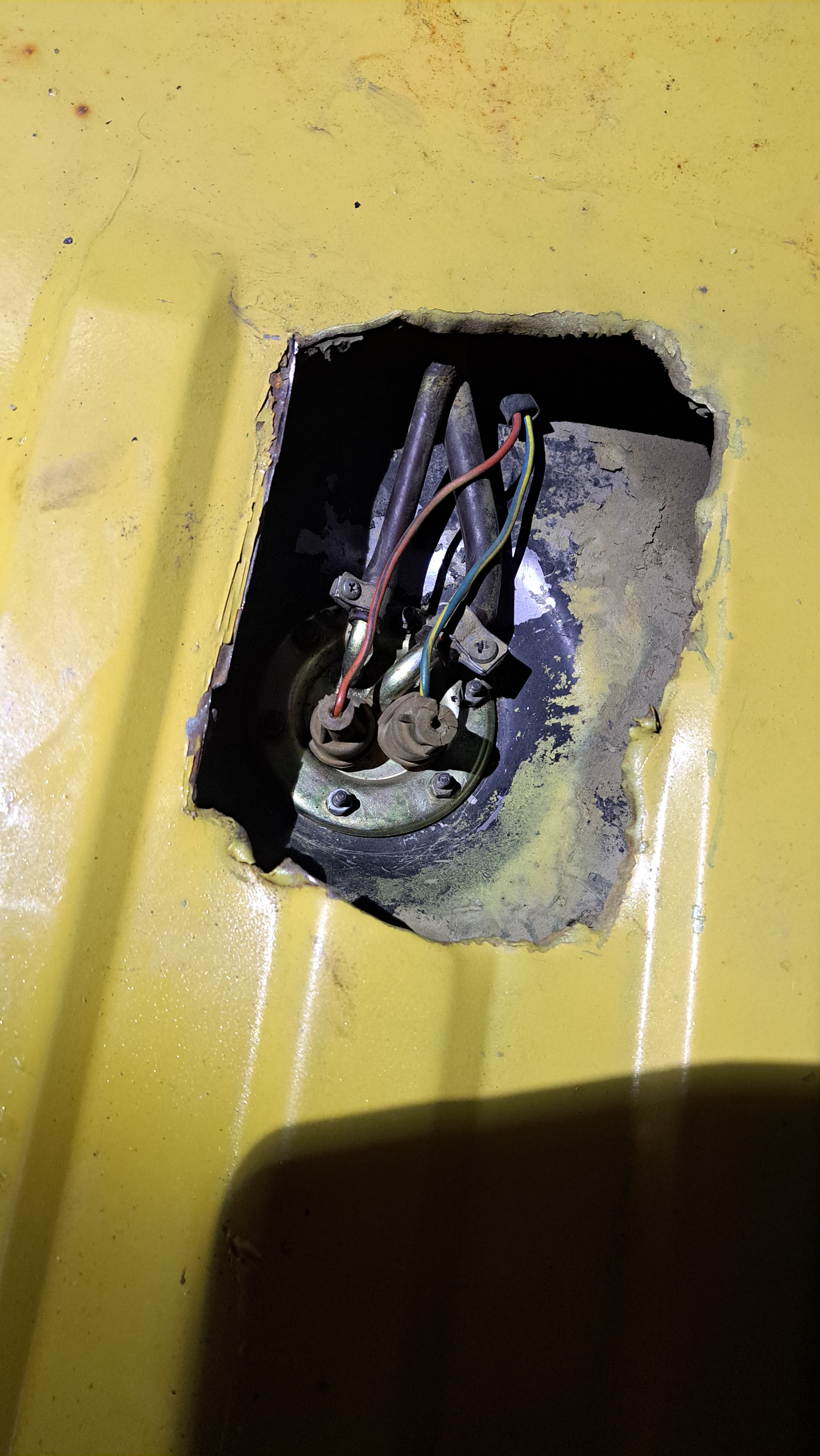

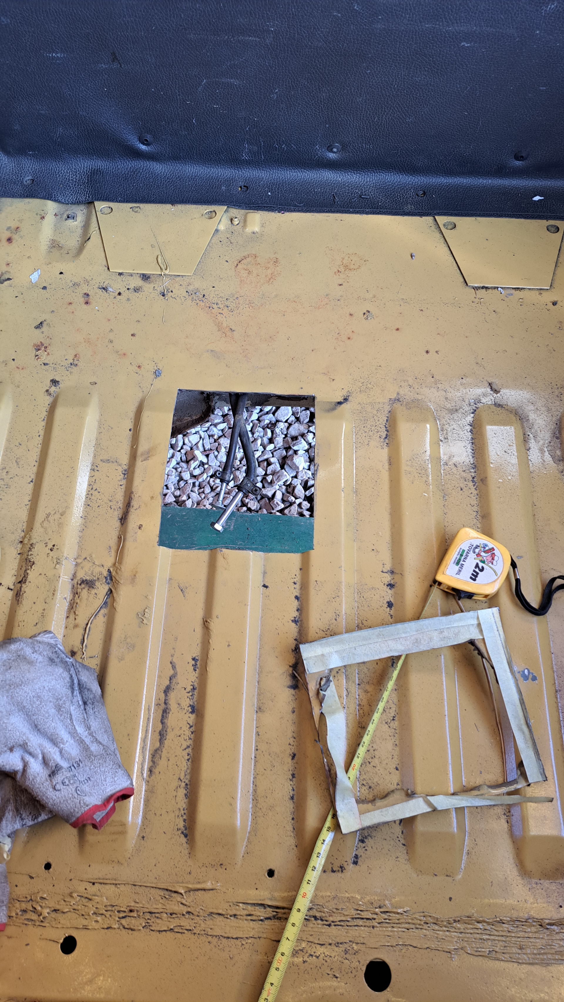

Menjavo plovca v keslu brez demontaže le-tega je nekdo od prejšnjih juzerjev uredil takole - strokovno:
Očitno so v akciji bili odpirači za konzerve. Sam sem to malo izboljšal:
Končna rešitev bi bila iz novejšega modela izrezat kos podna, kjer je v originalu ovalna odprtina s plastičnim pokrovom.

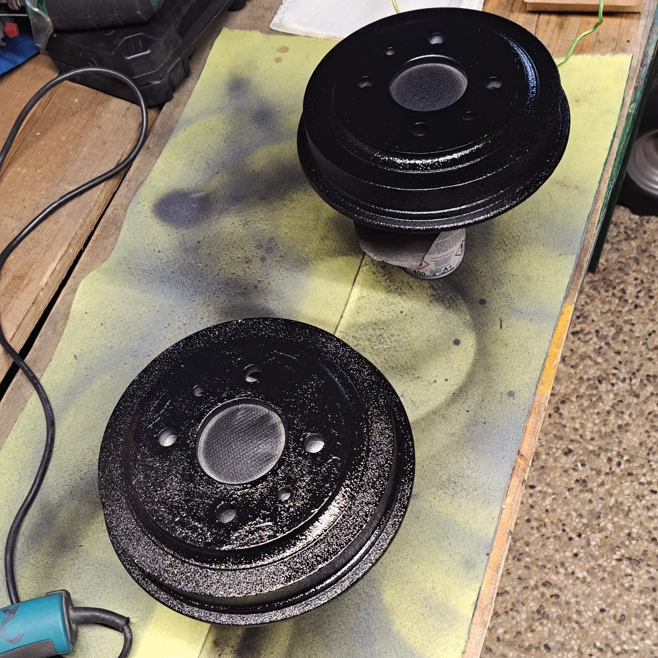

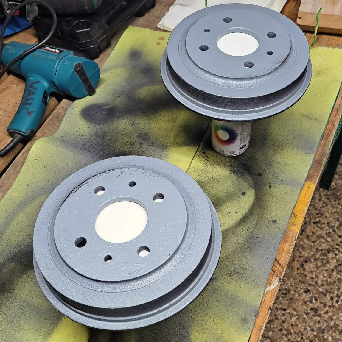

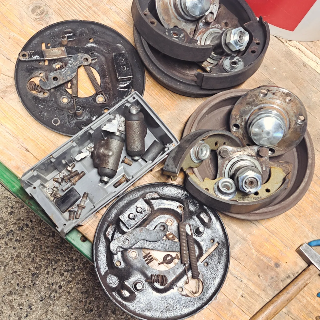

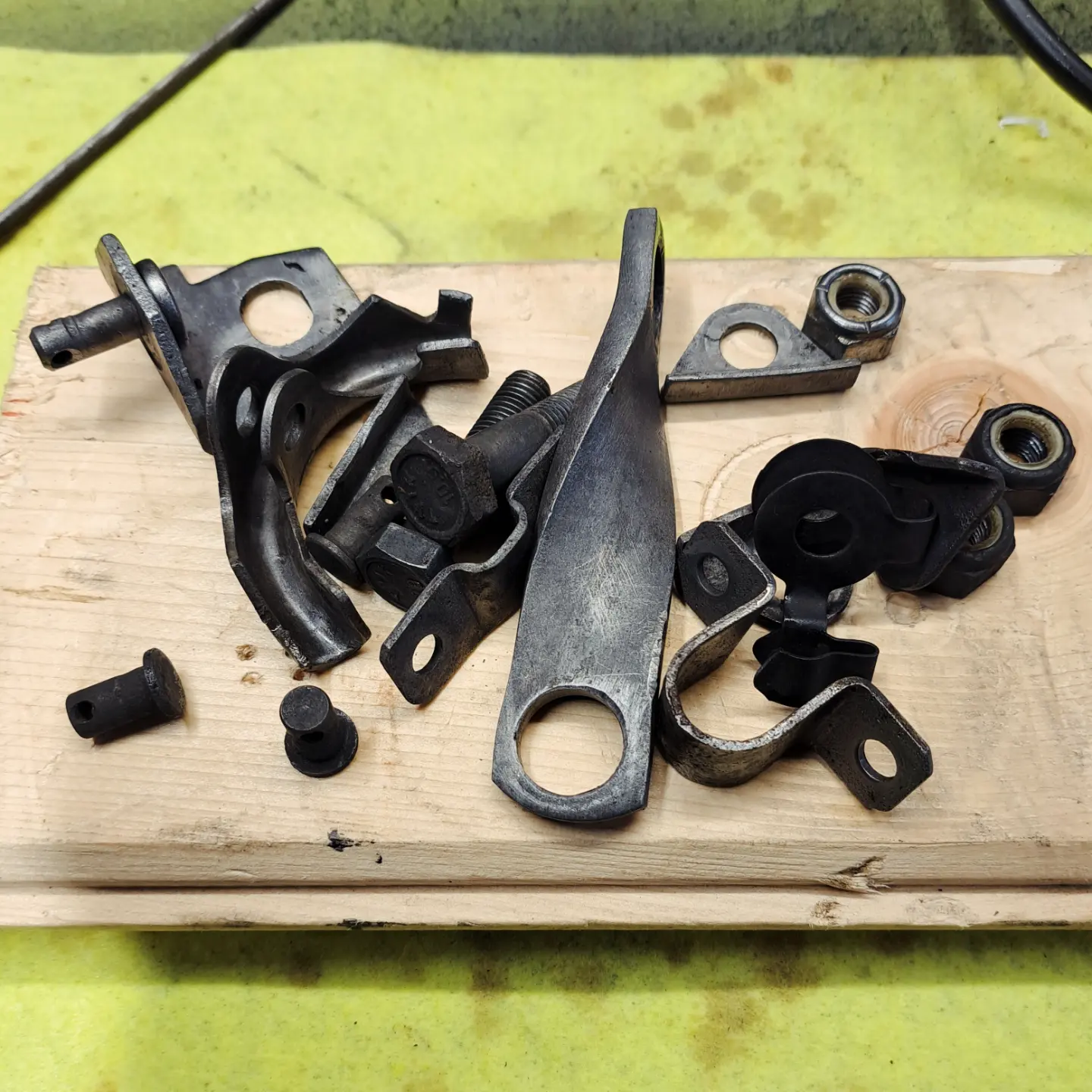

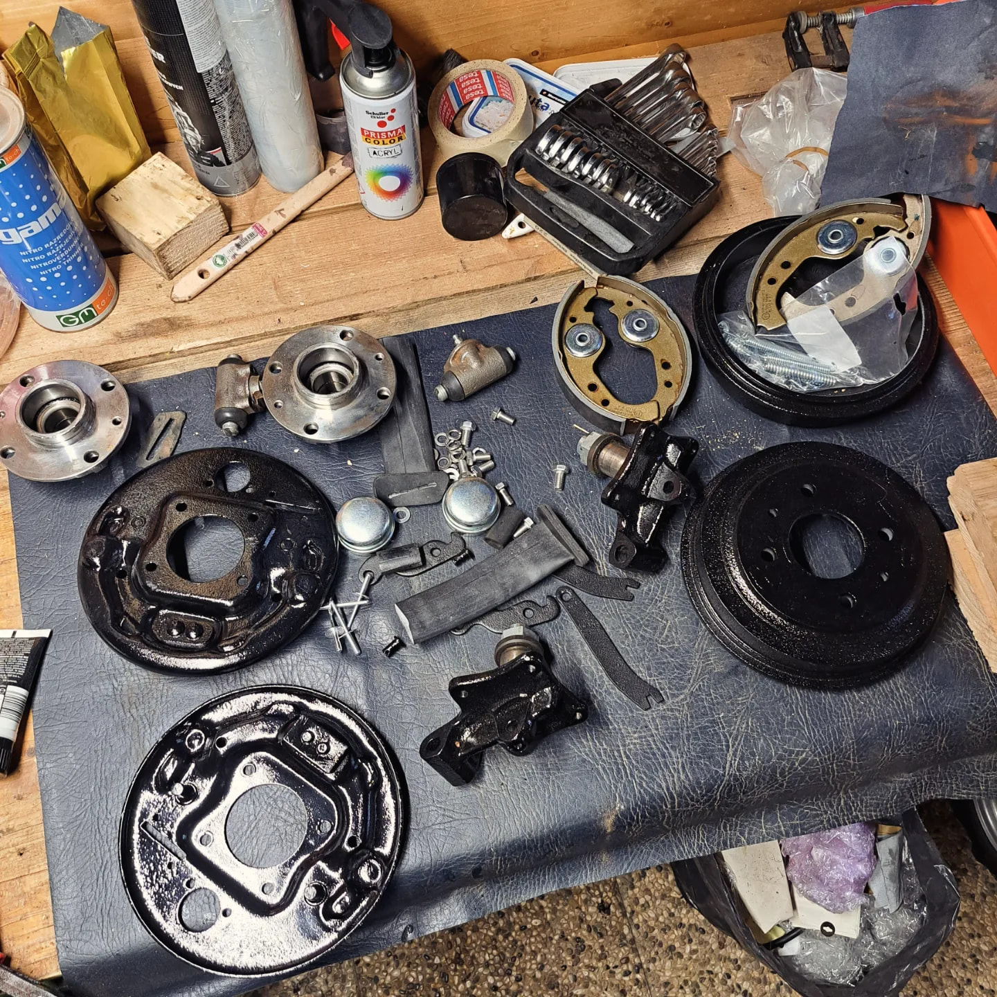

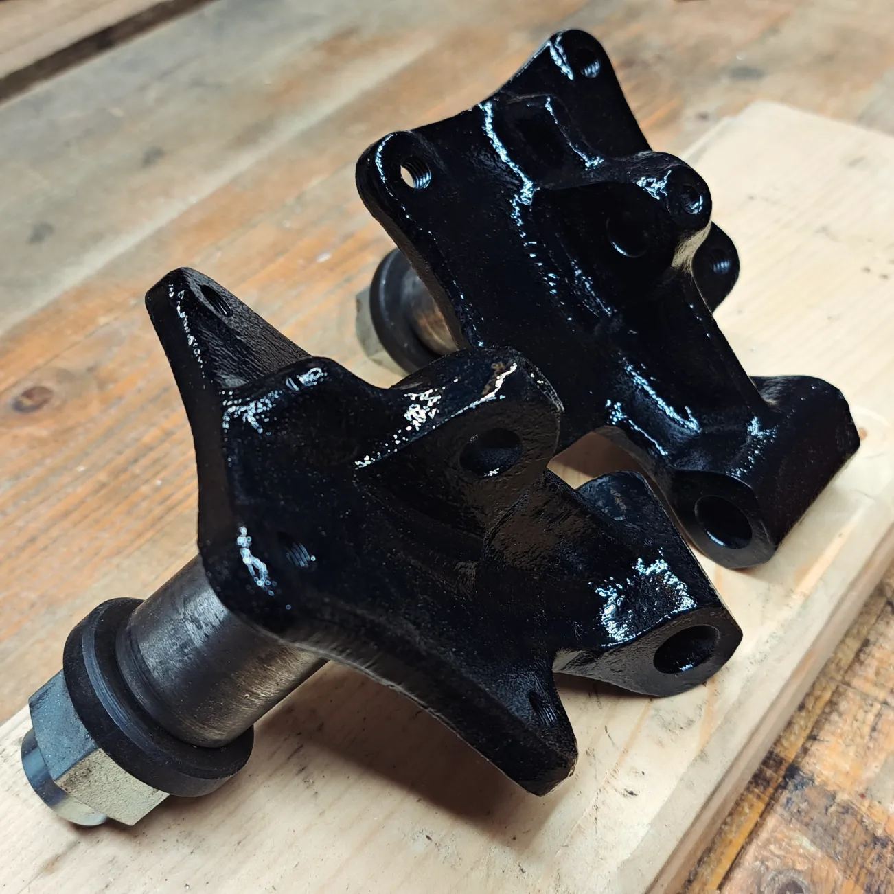

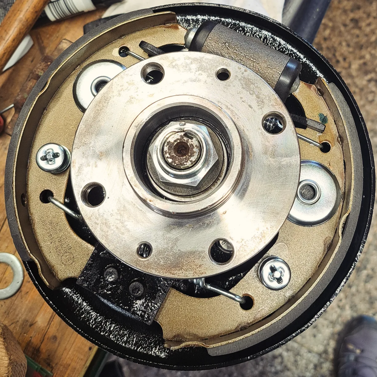

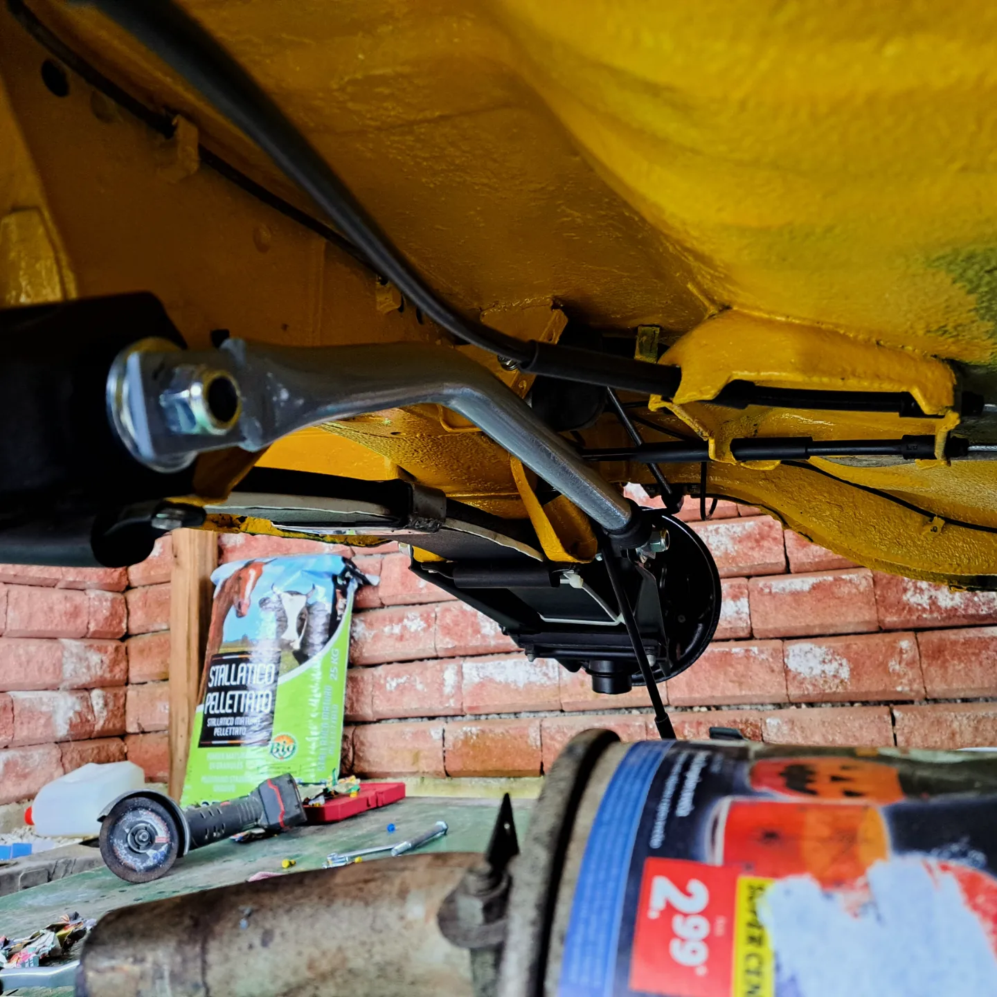

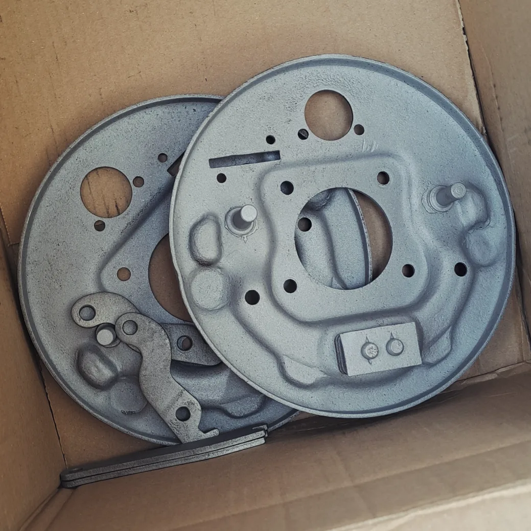

Naslednji sklop - zavore:

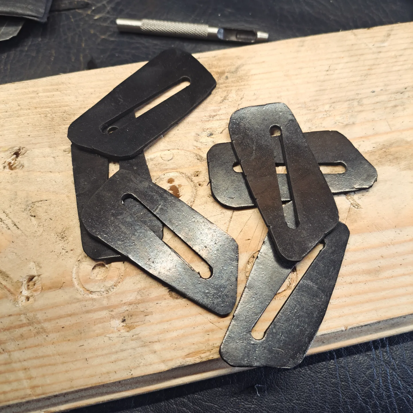

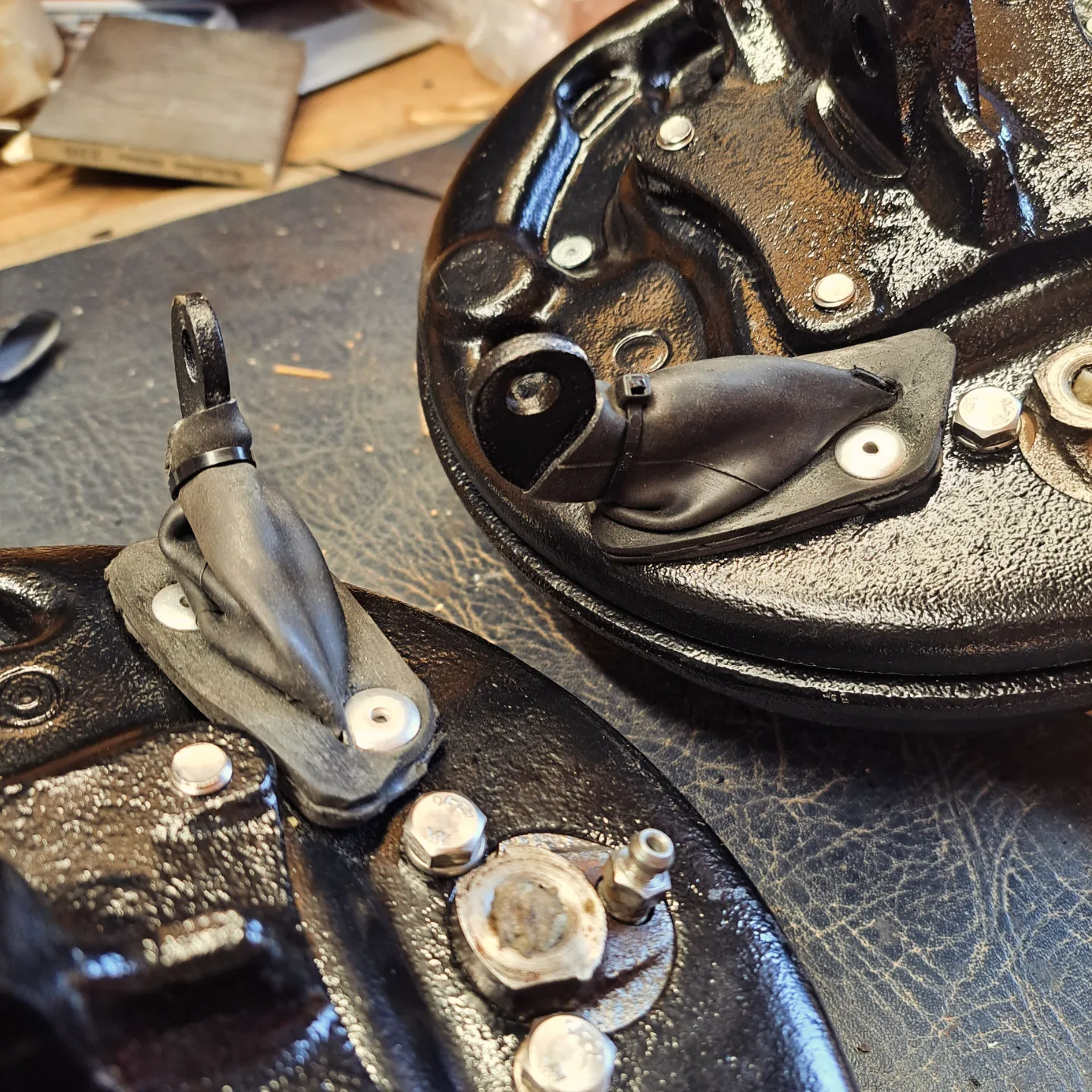

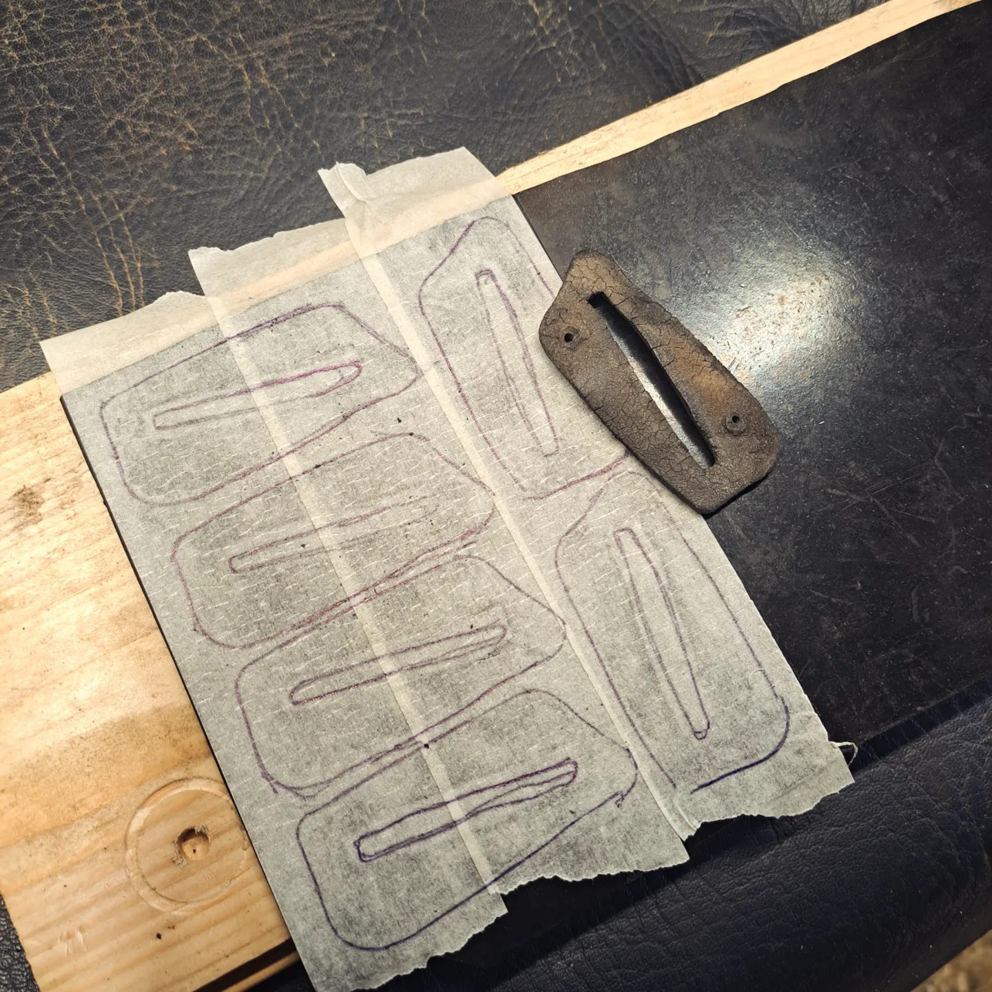

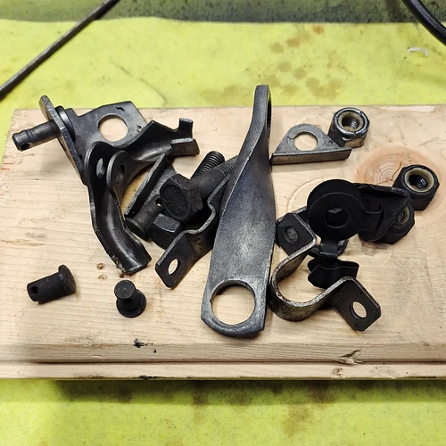

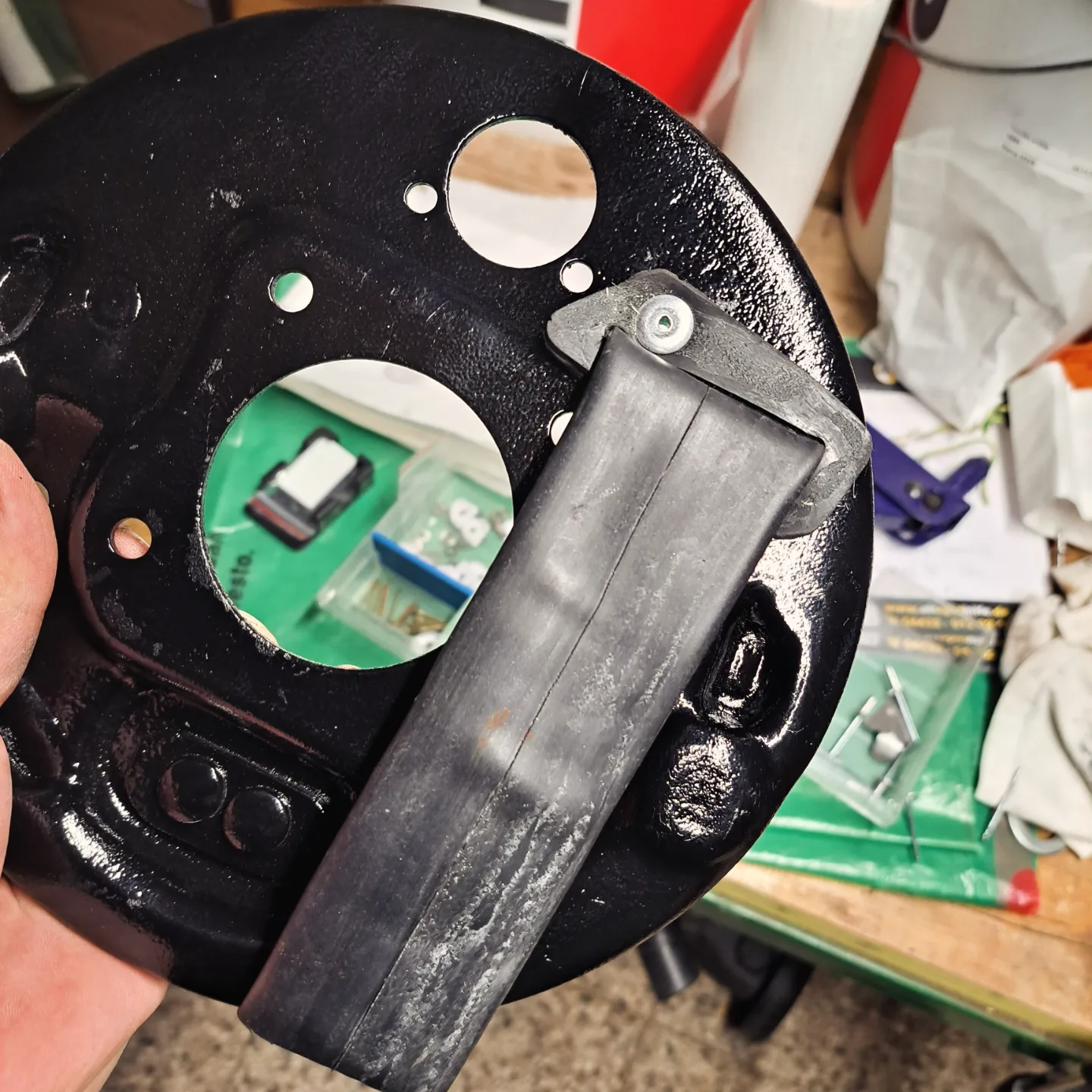

Ker nisem uspel dobit zaščitnih gumic vzvoda ročne zavore, sem jih izdelal sam.
Vse pripravljeno za vkup dajanje:

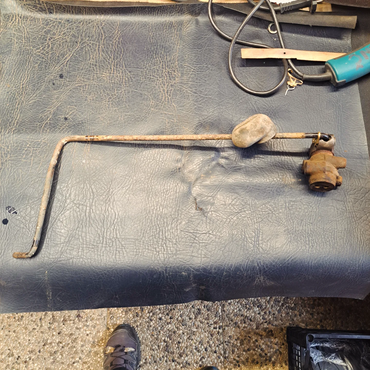

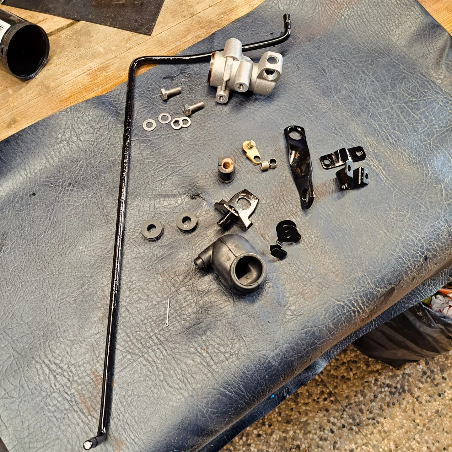

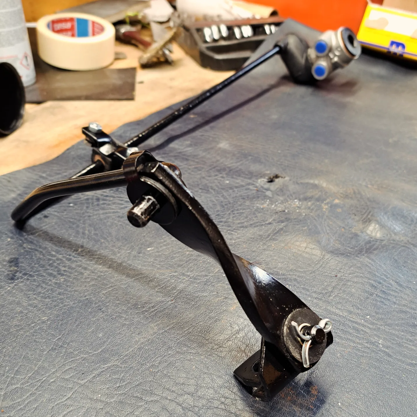

Tudi regulator zavorne sile se je zamenjal in obnovil. Prav tako prilagodil, da ne misli, da je avto naložen. Twisted štangica je narejena krajša.

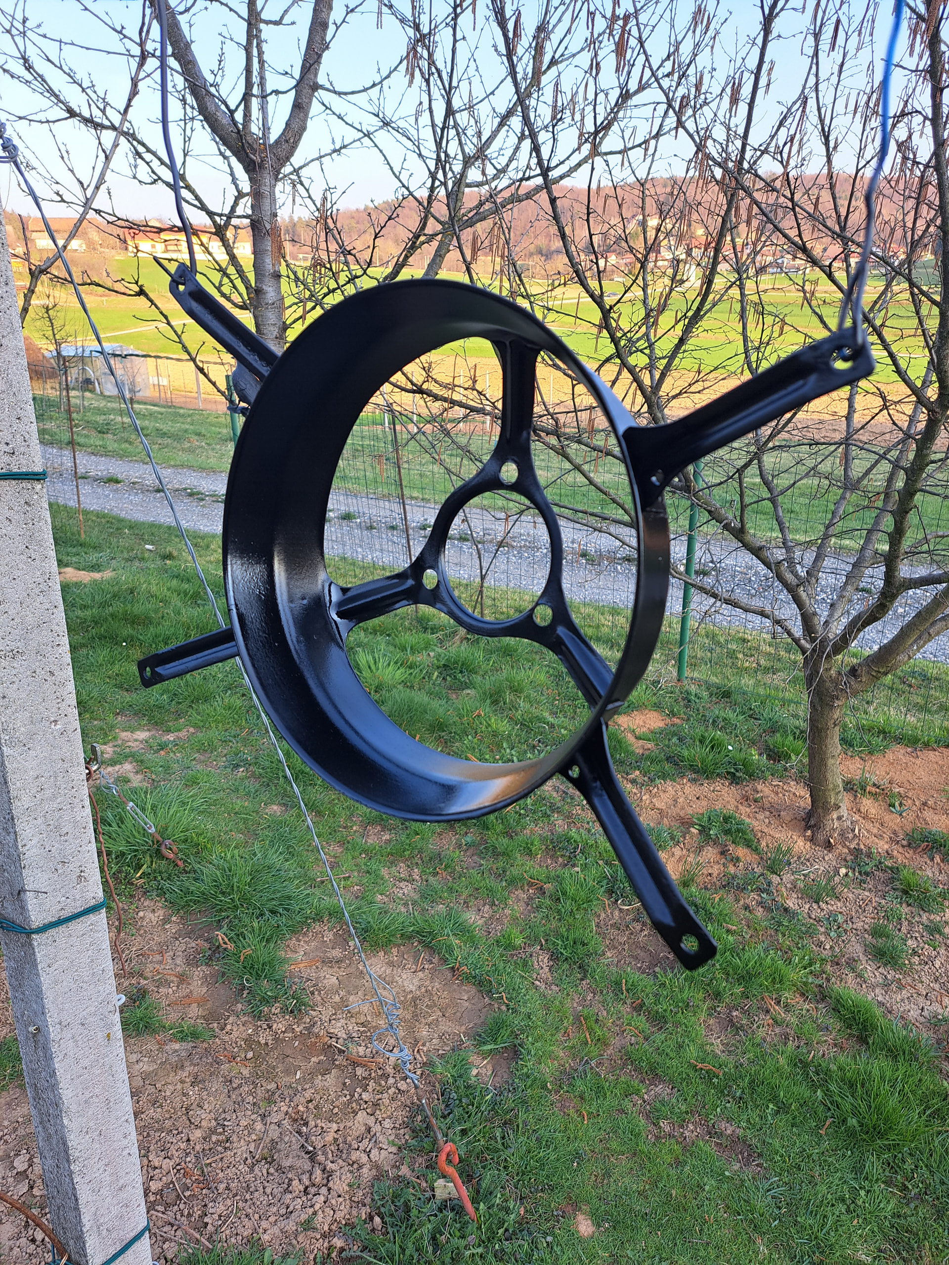

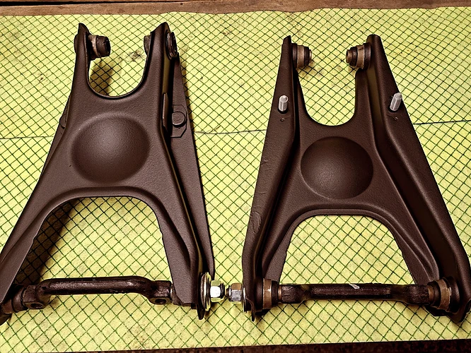

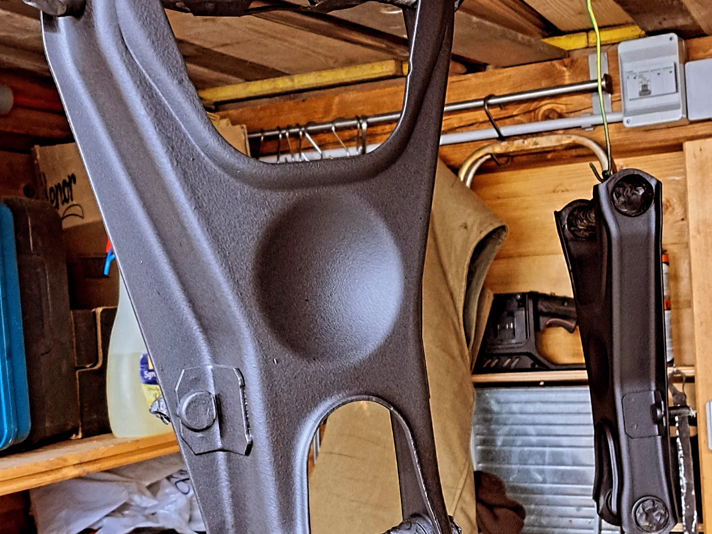

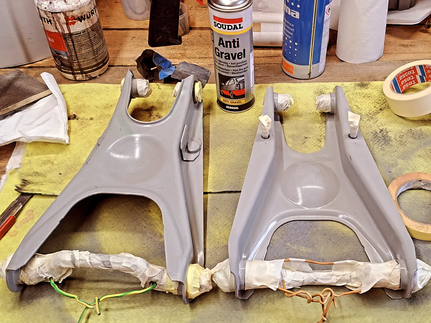

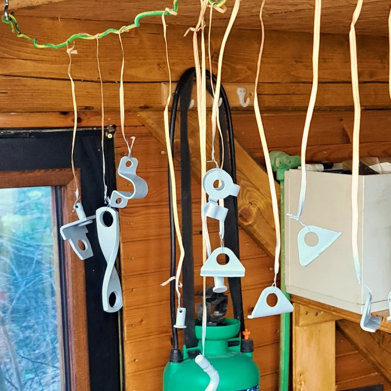

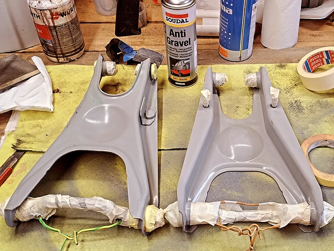

Nove roke, zaščitene za daljšo življenjsko dobo:

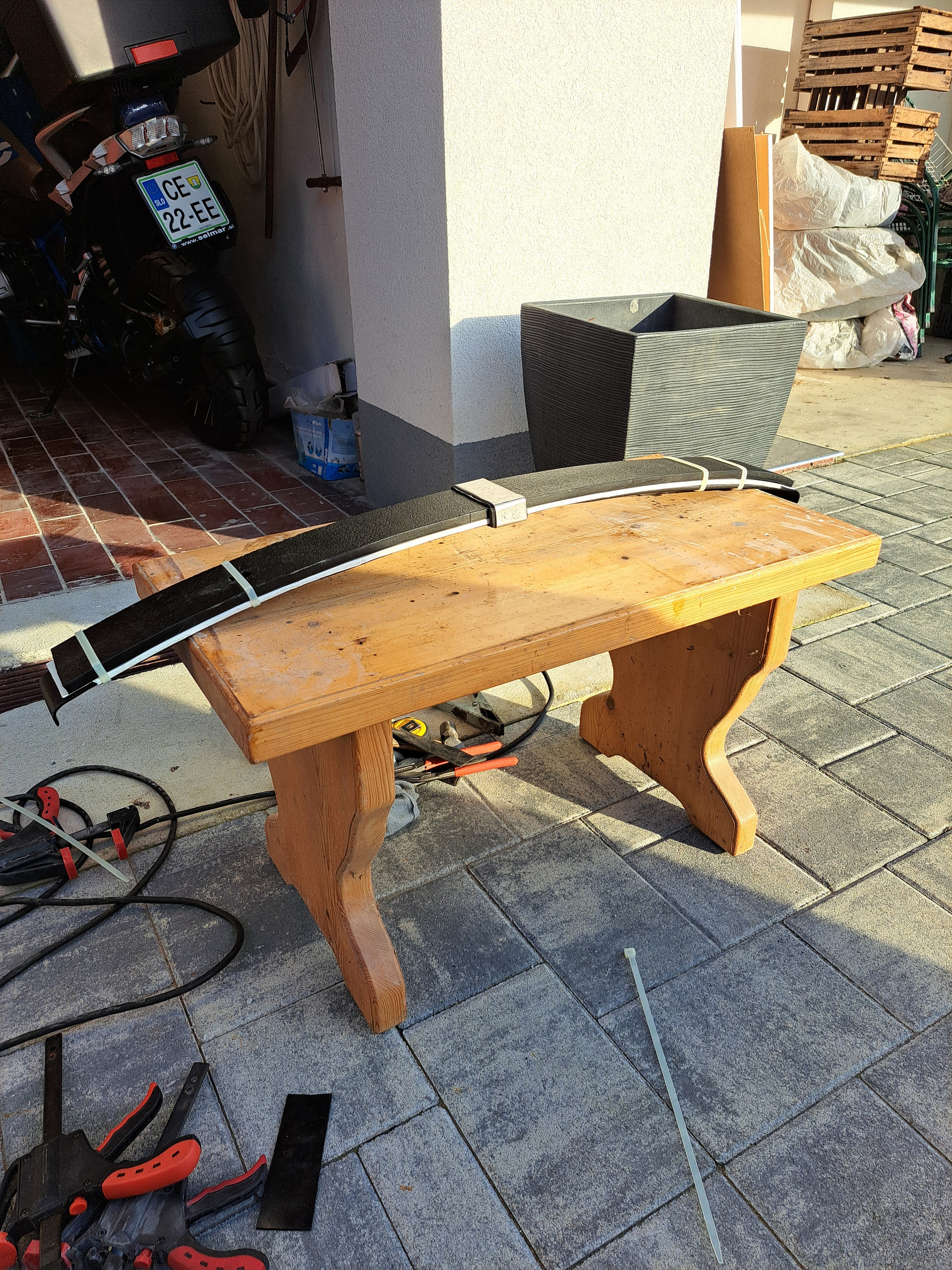

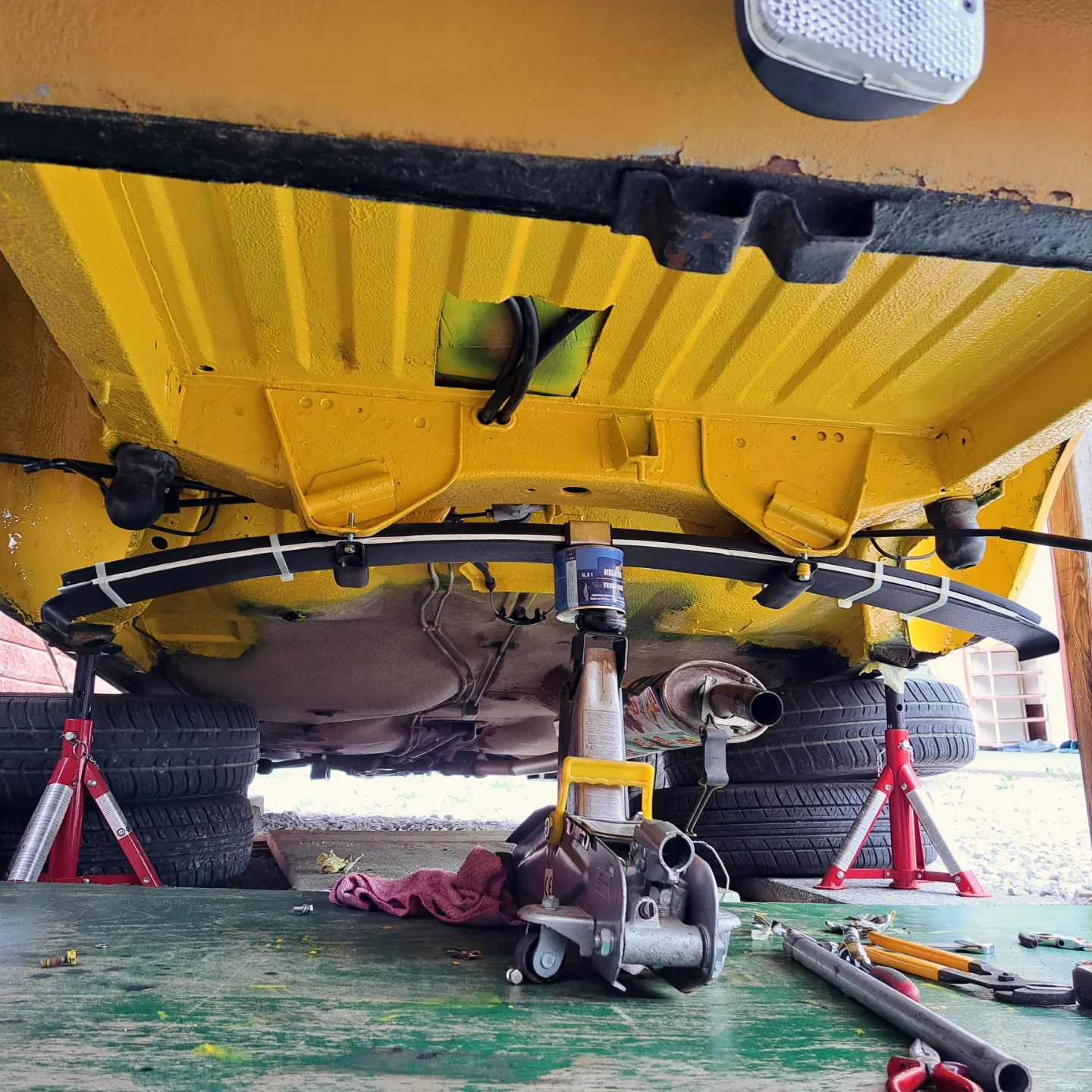

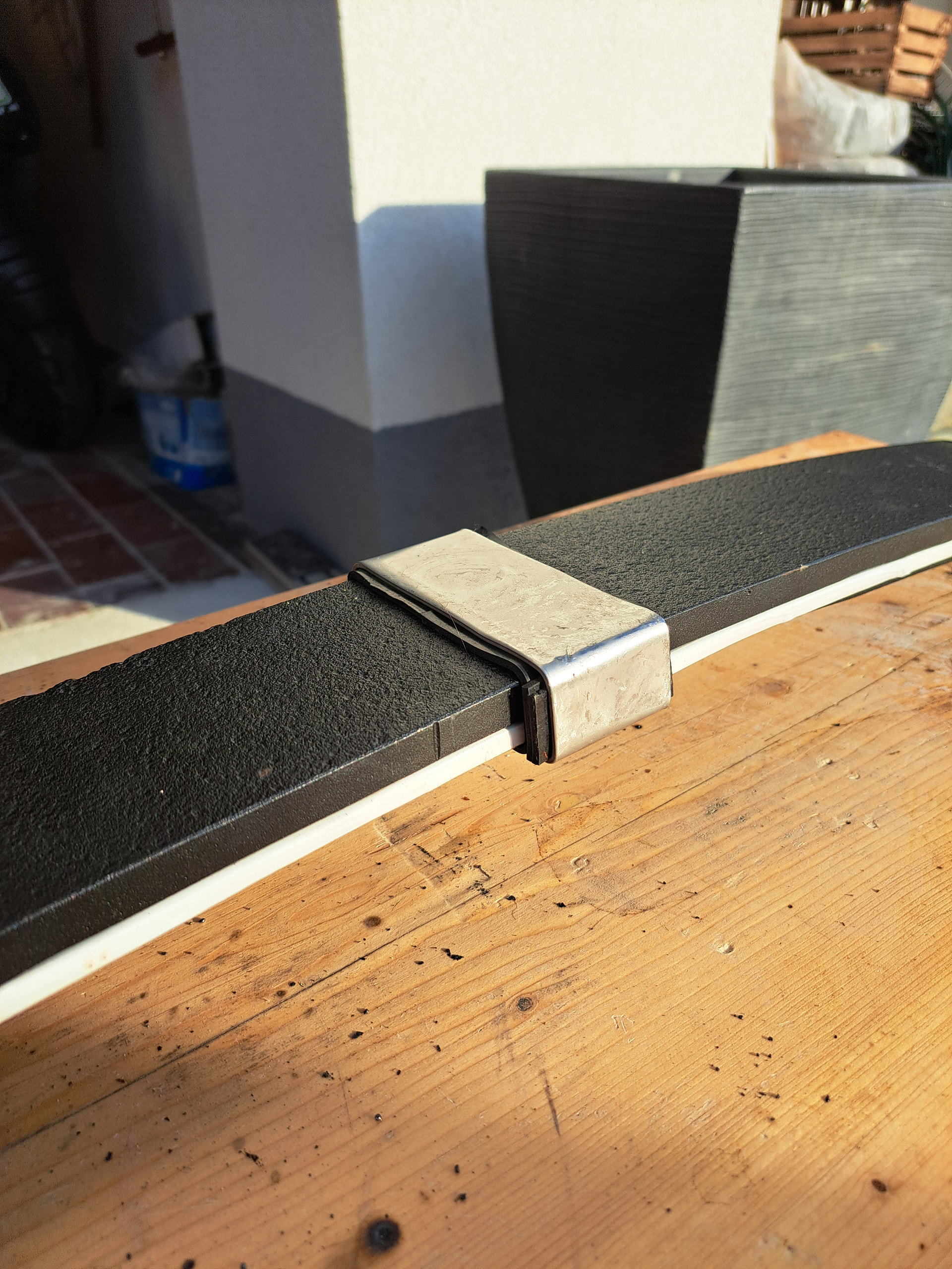

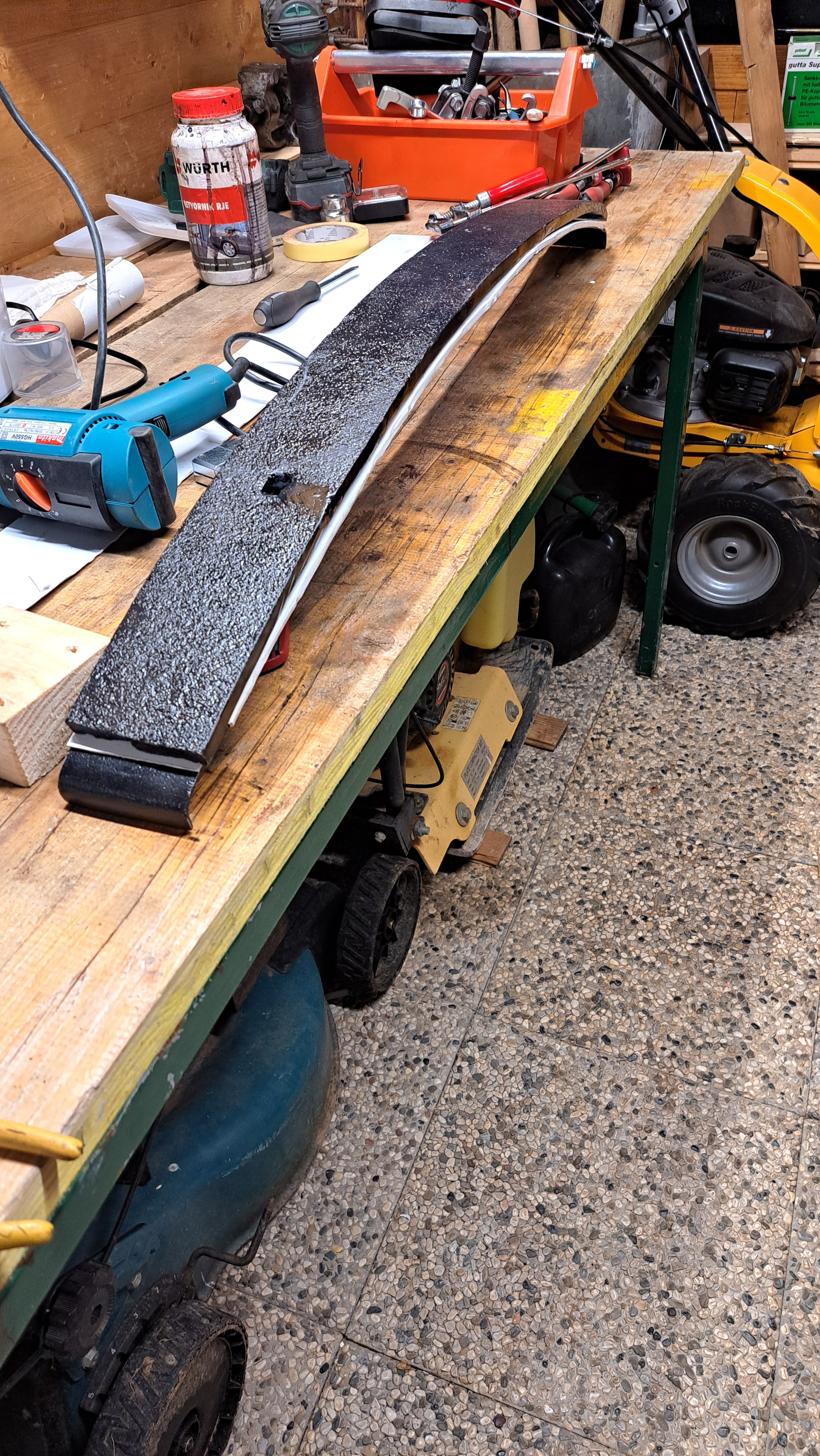

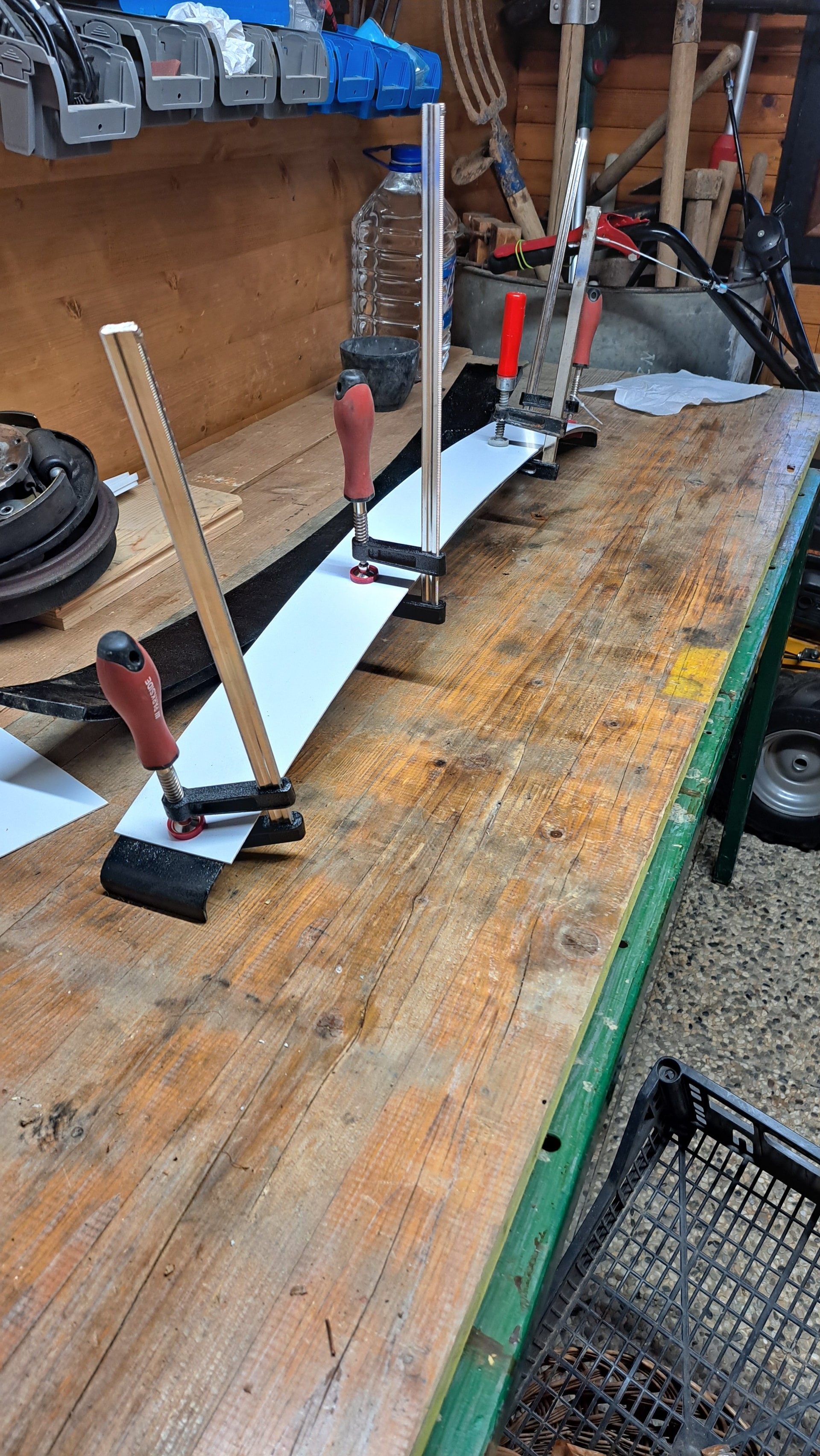

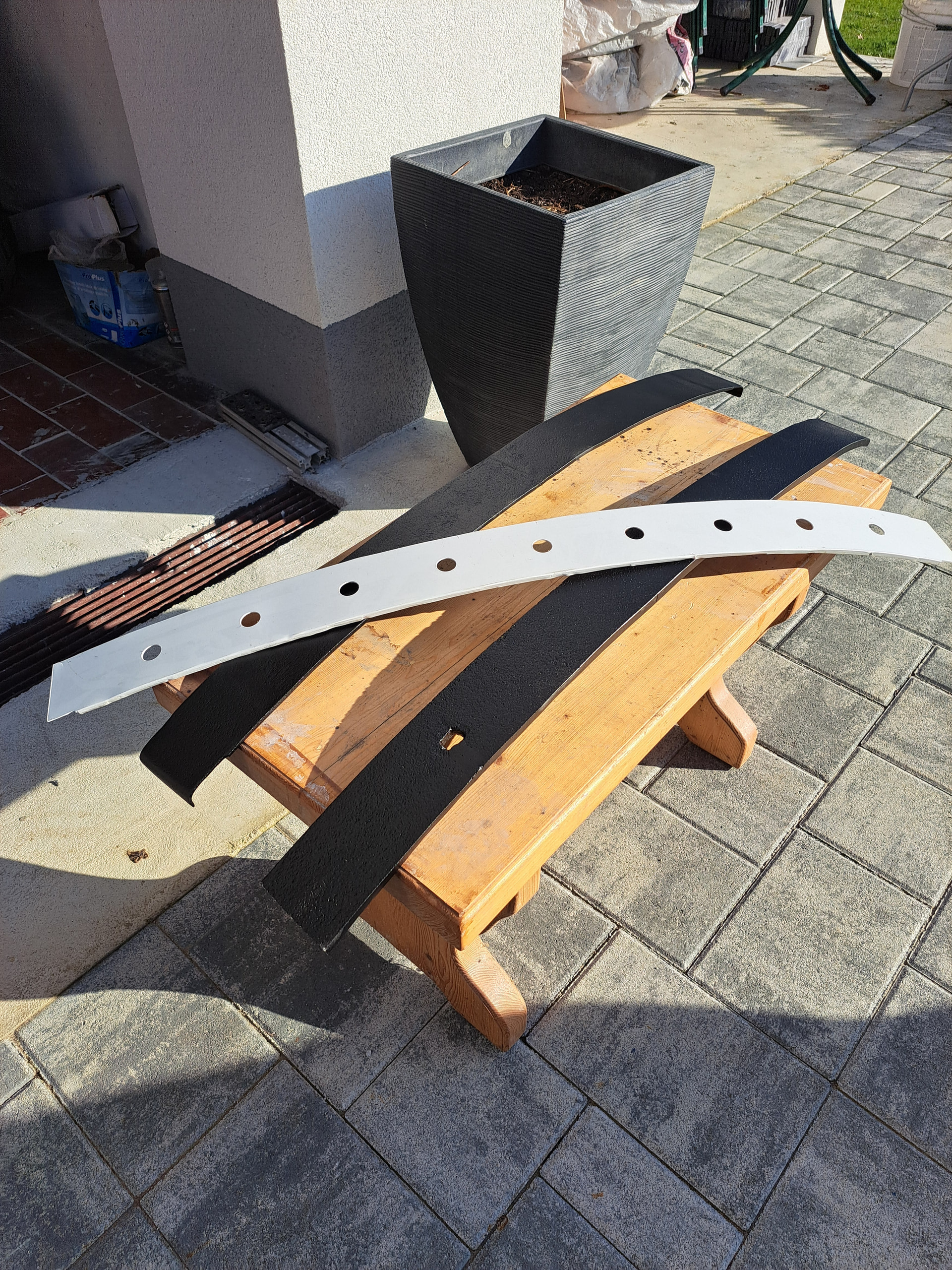

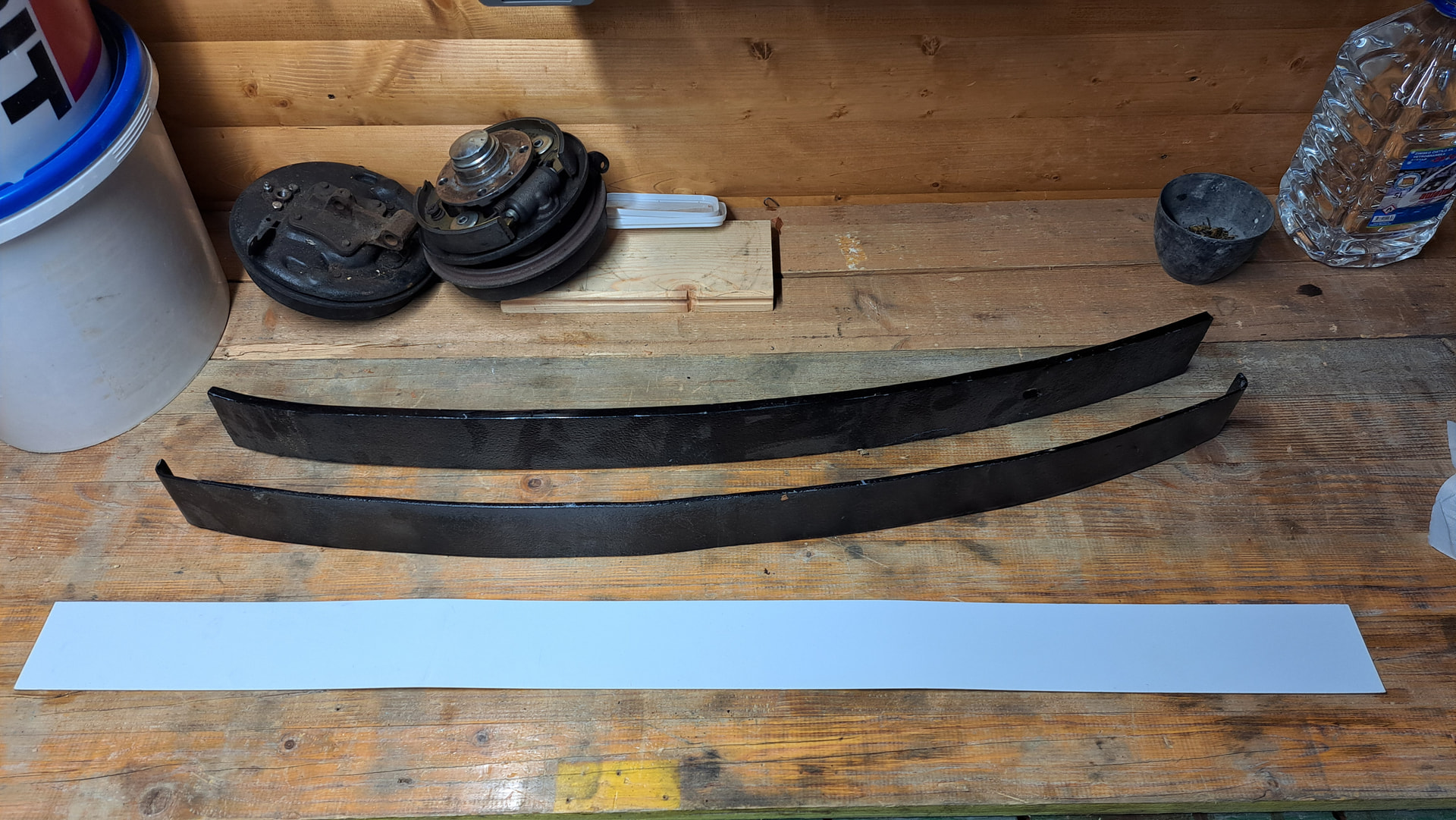

Zanimiv projekt je tudi nova prečna listnata vzmet. Na prejšnjih slikah je vidna originalna - iz treh listov. No, druga je nekoliko drugačna… Iz dveh, in bolj sploščena. Dobil sem jo že prirejeno od kolega, ki mi je naredil kopijo svoje. Jaz sem jo pobarval in izdelal vmesno drsno ploščo.
Sodelavec mi je zašvasal zaponko:
In pripravljena za montažo:

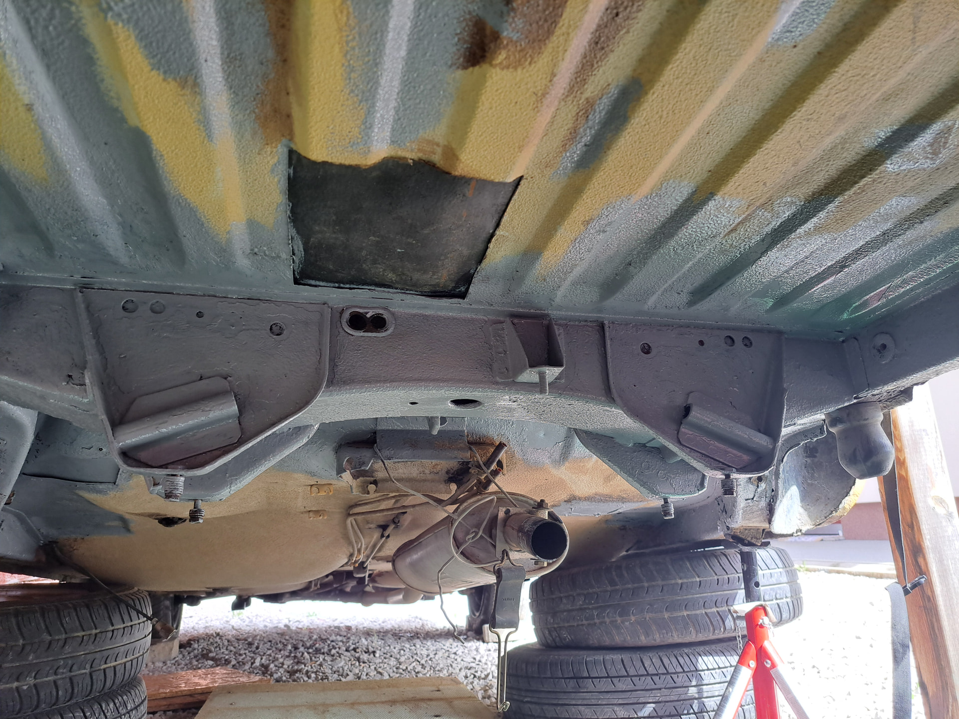

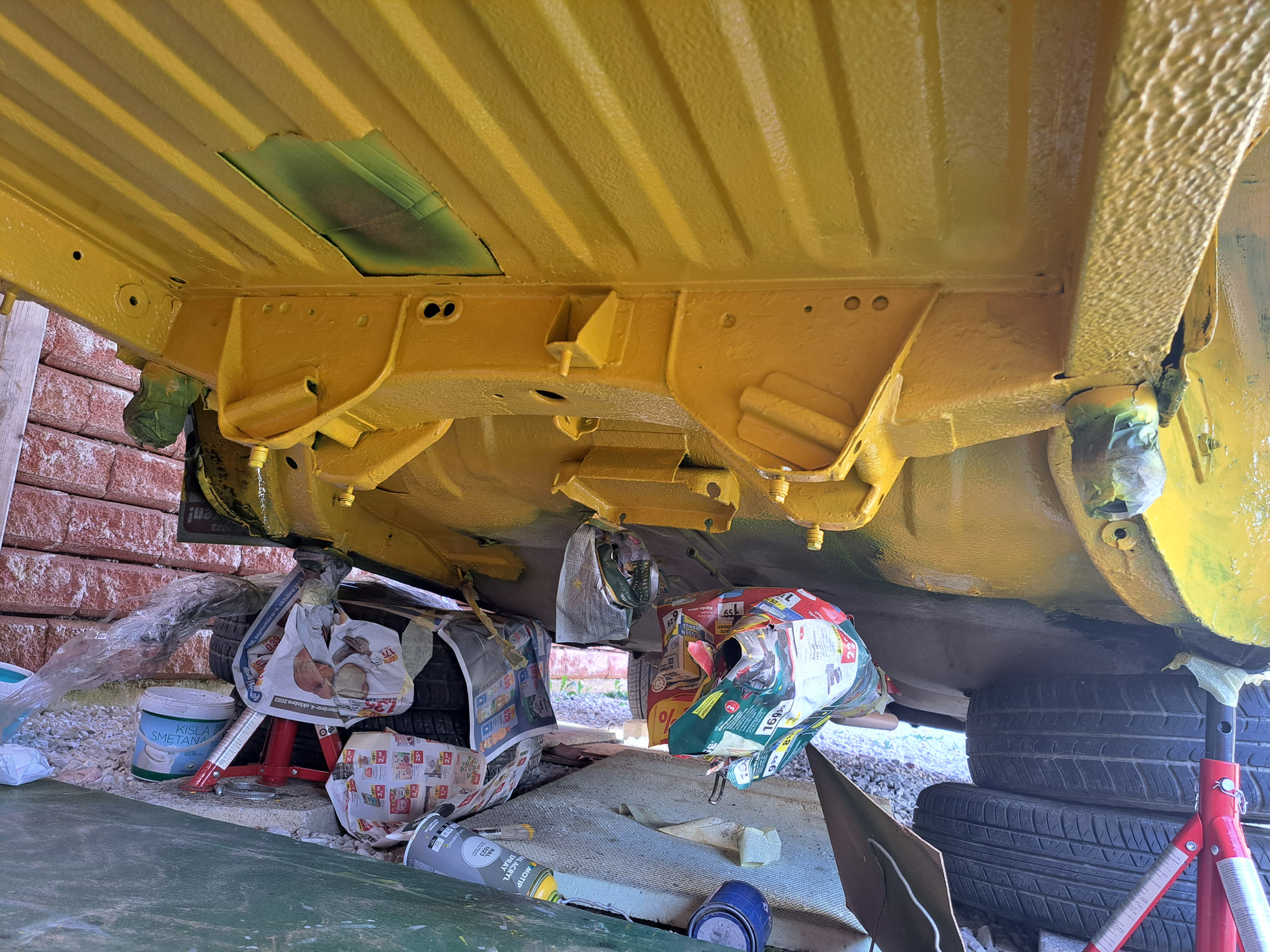

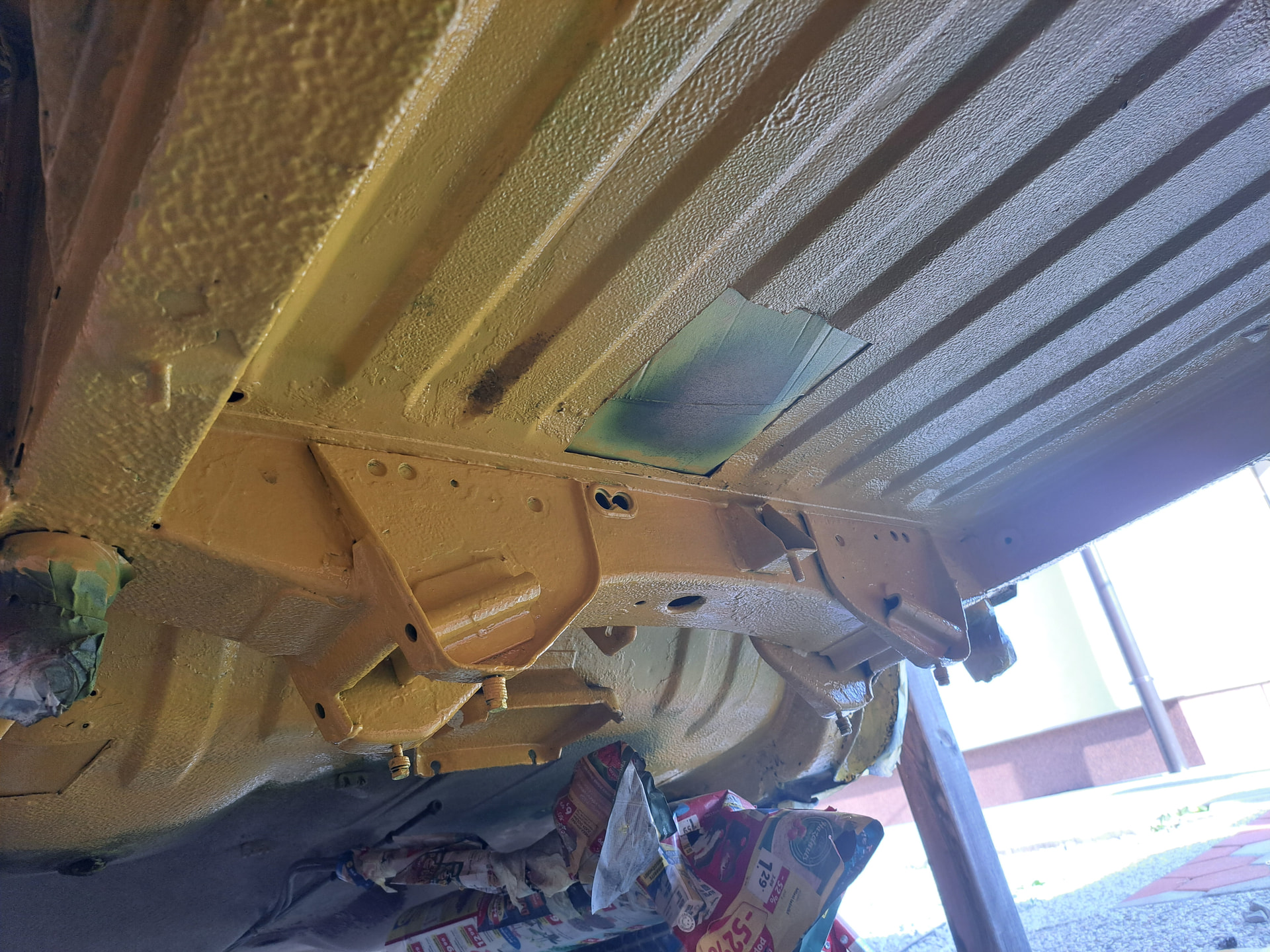

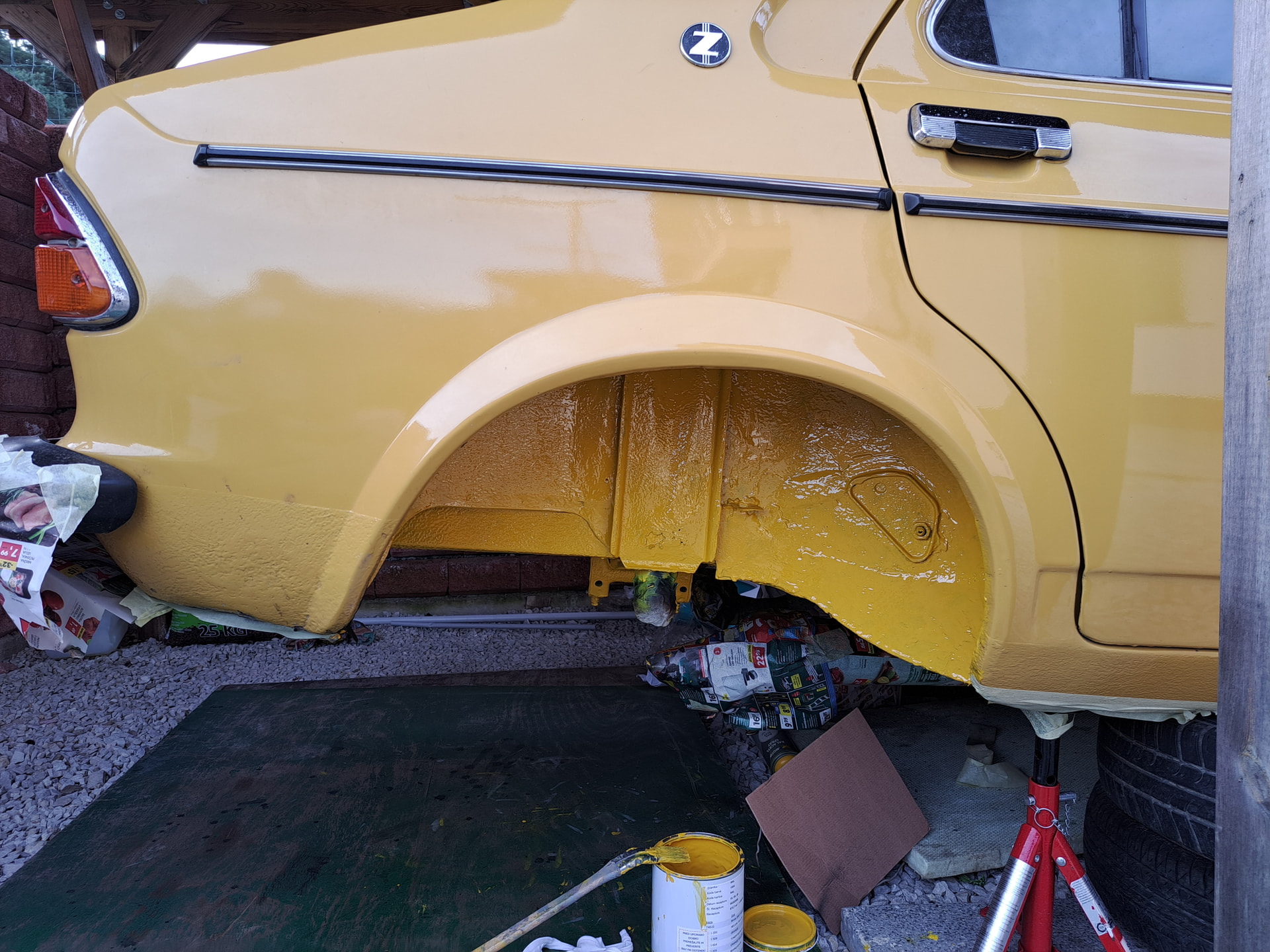

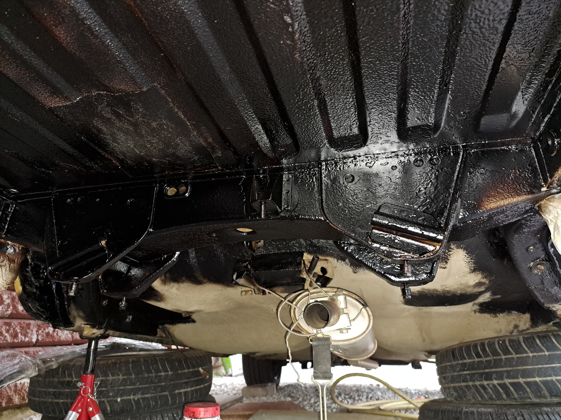

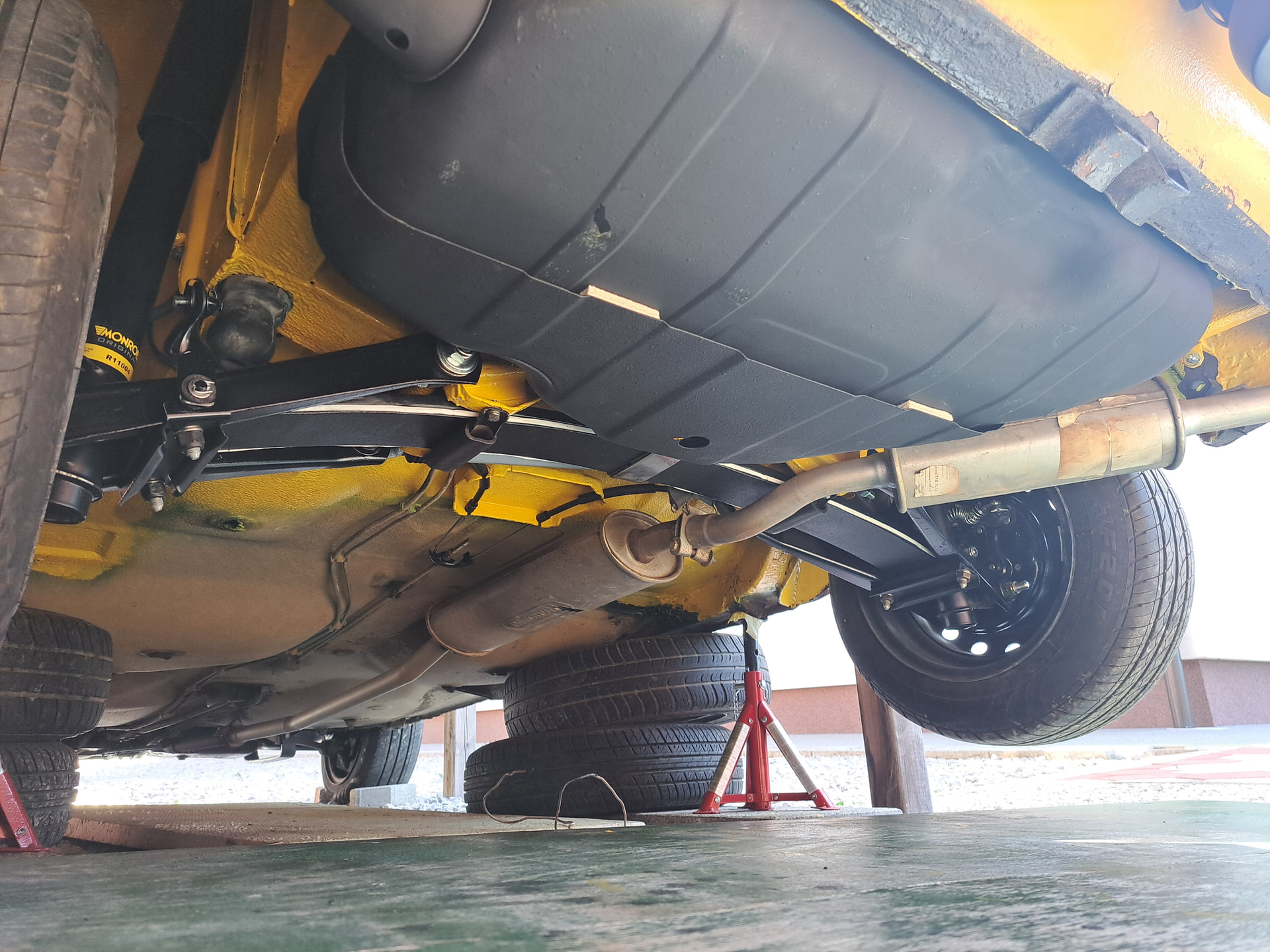

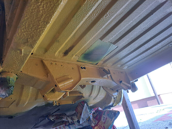

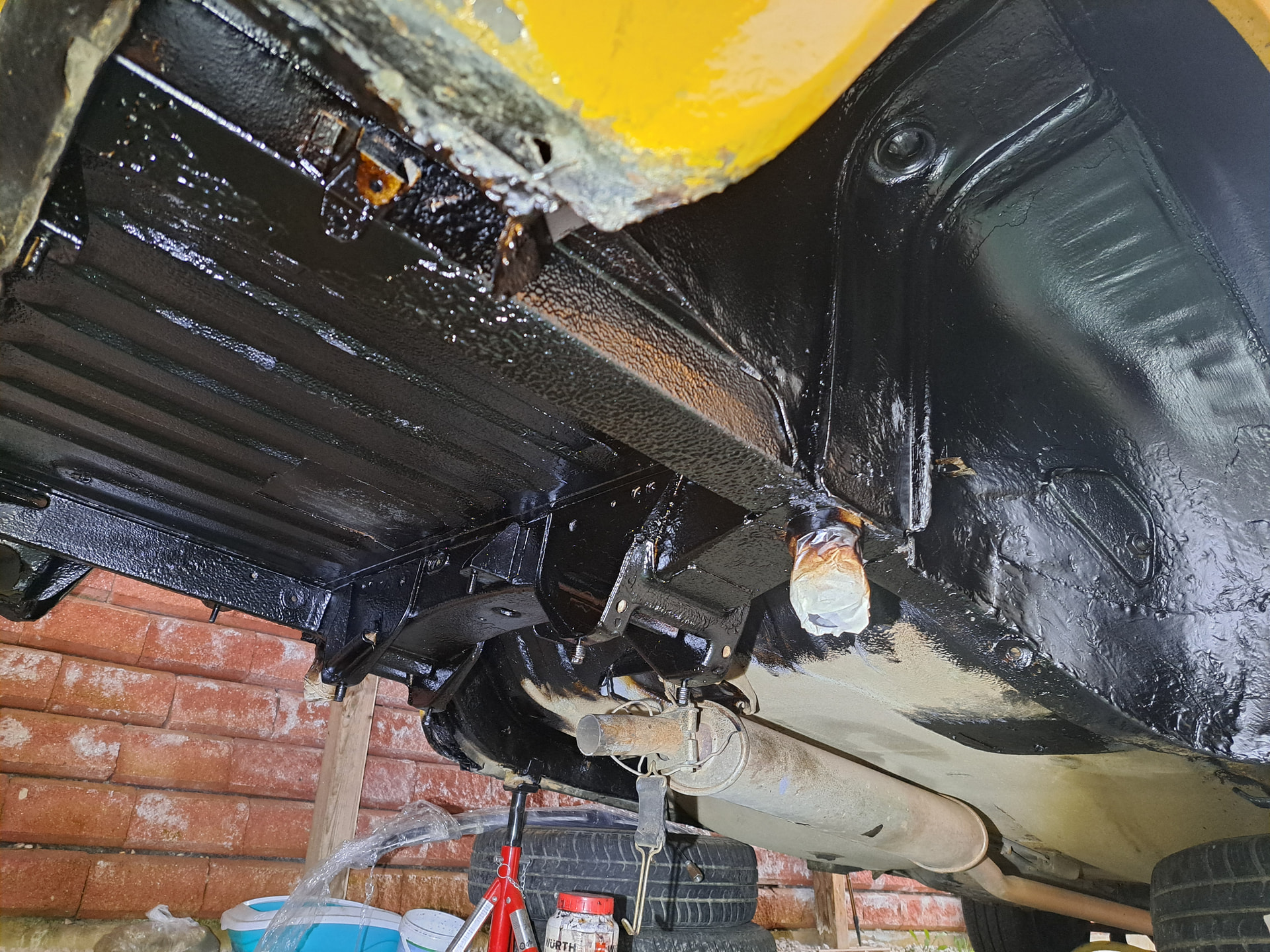

Velik del posla je predstavljalo čiščenje in zaščita podna:
Z iskanjem identične barve se nisem preveč ubadal. Vzel najbolj podobn RAL.
Zbral vse dele za montažo na kup:
In sledila je montaža:

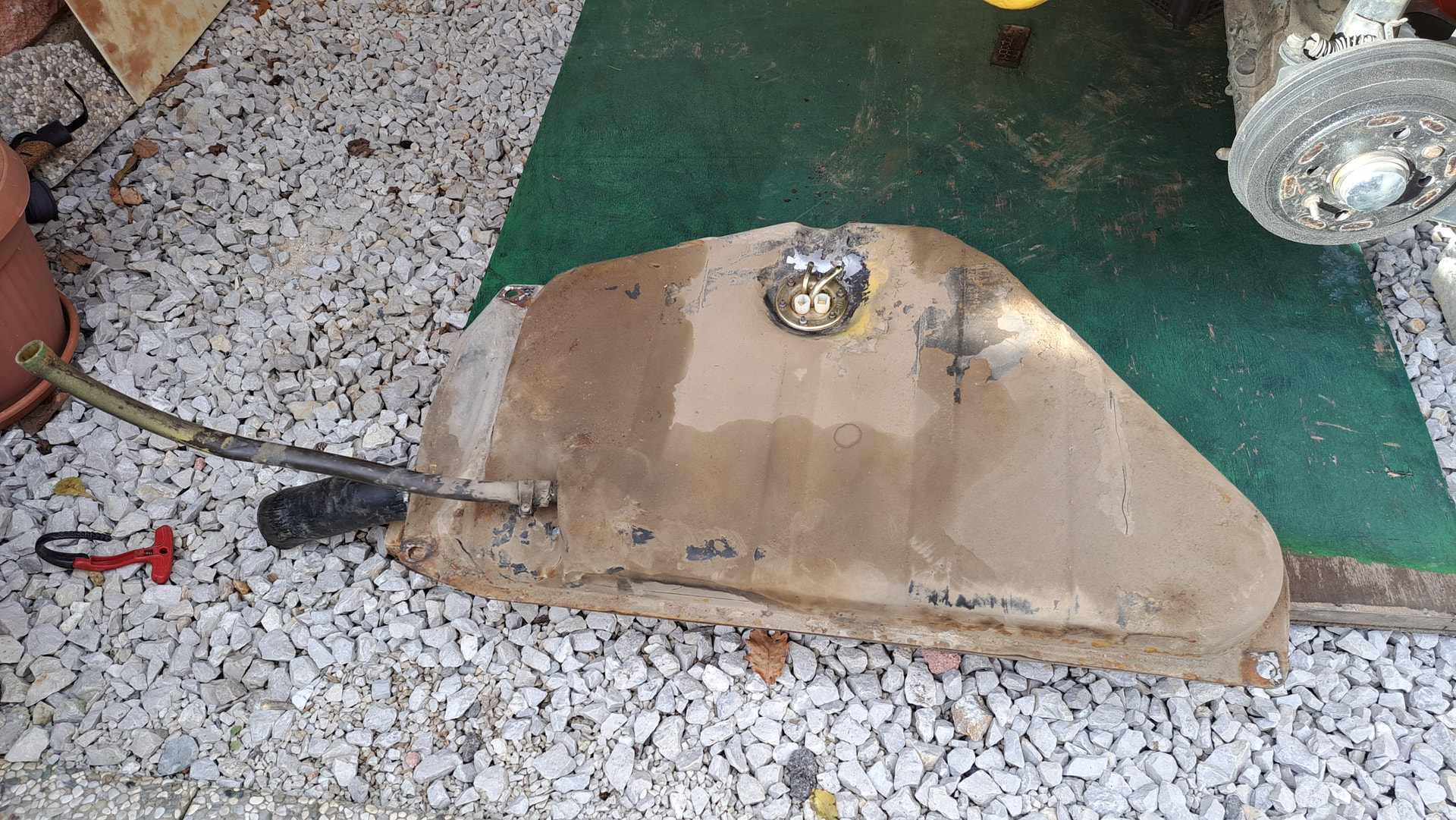

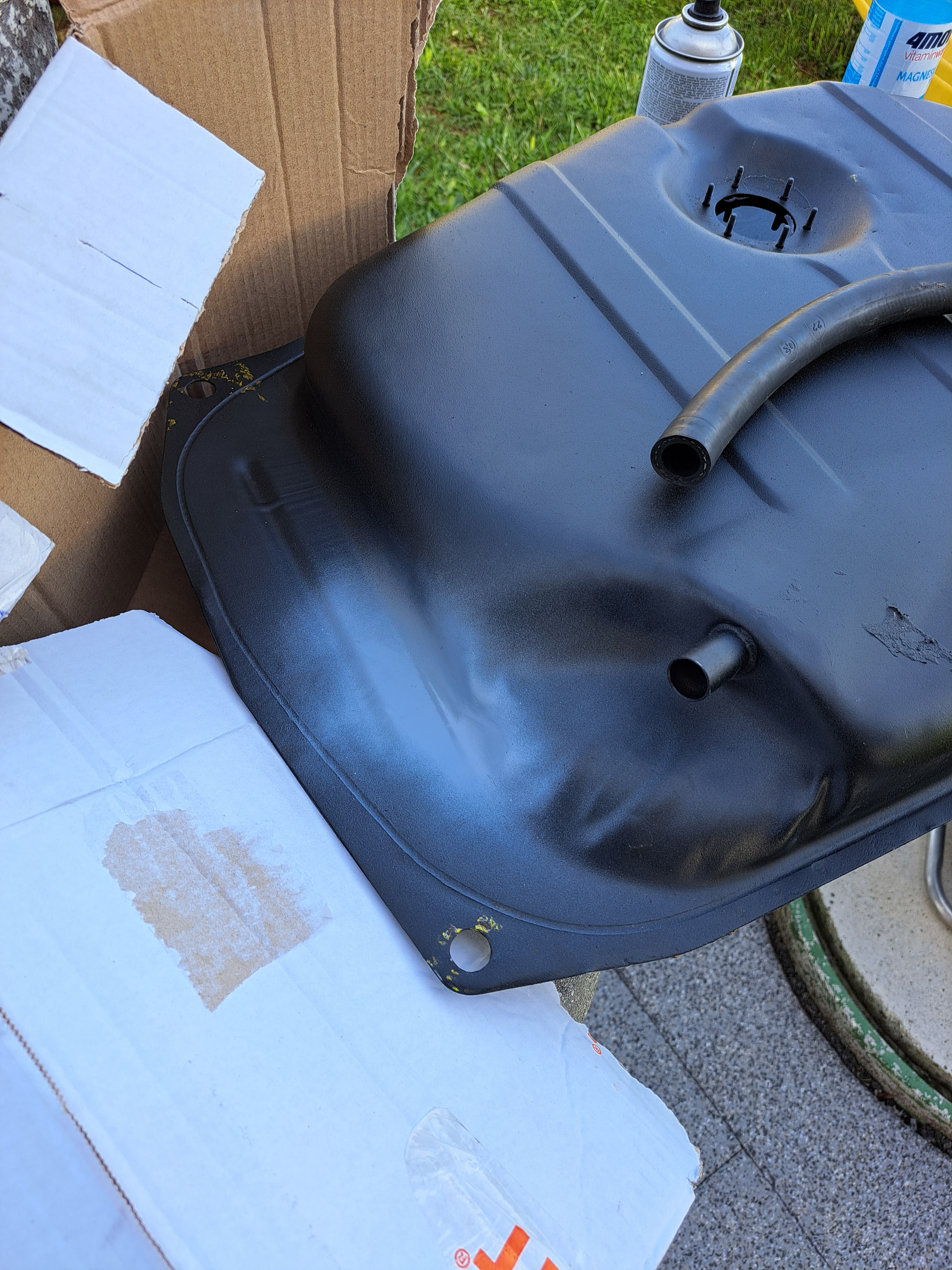

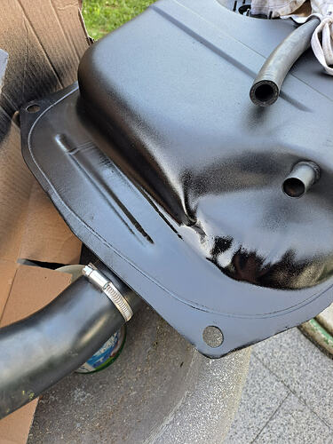

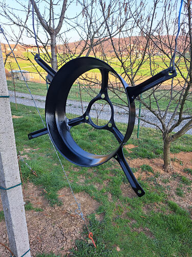

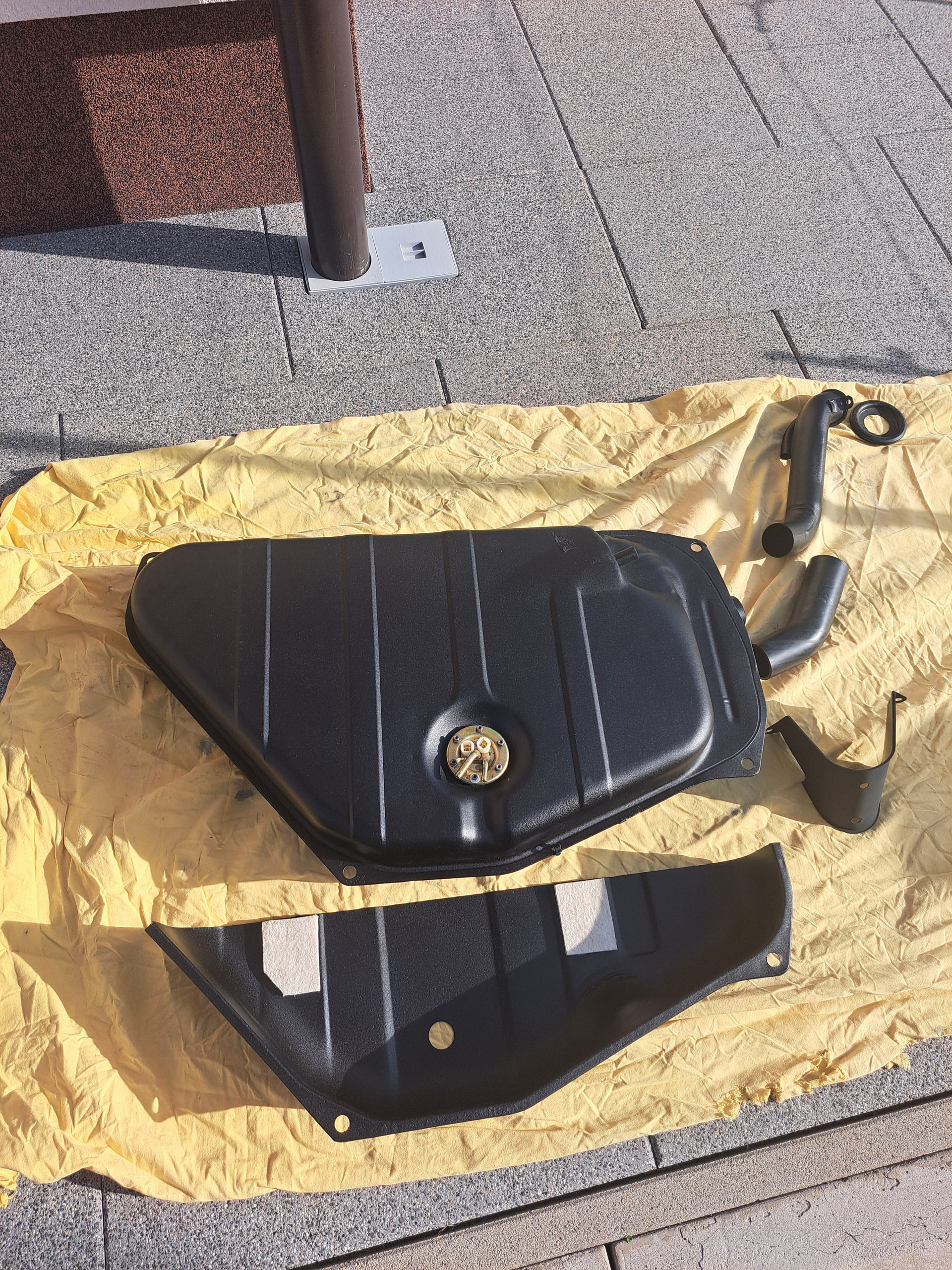

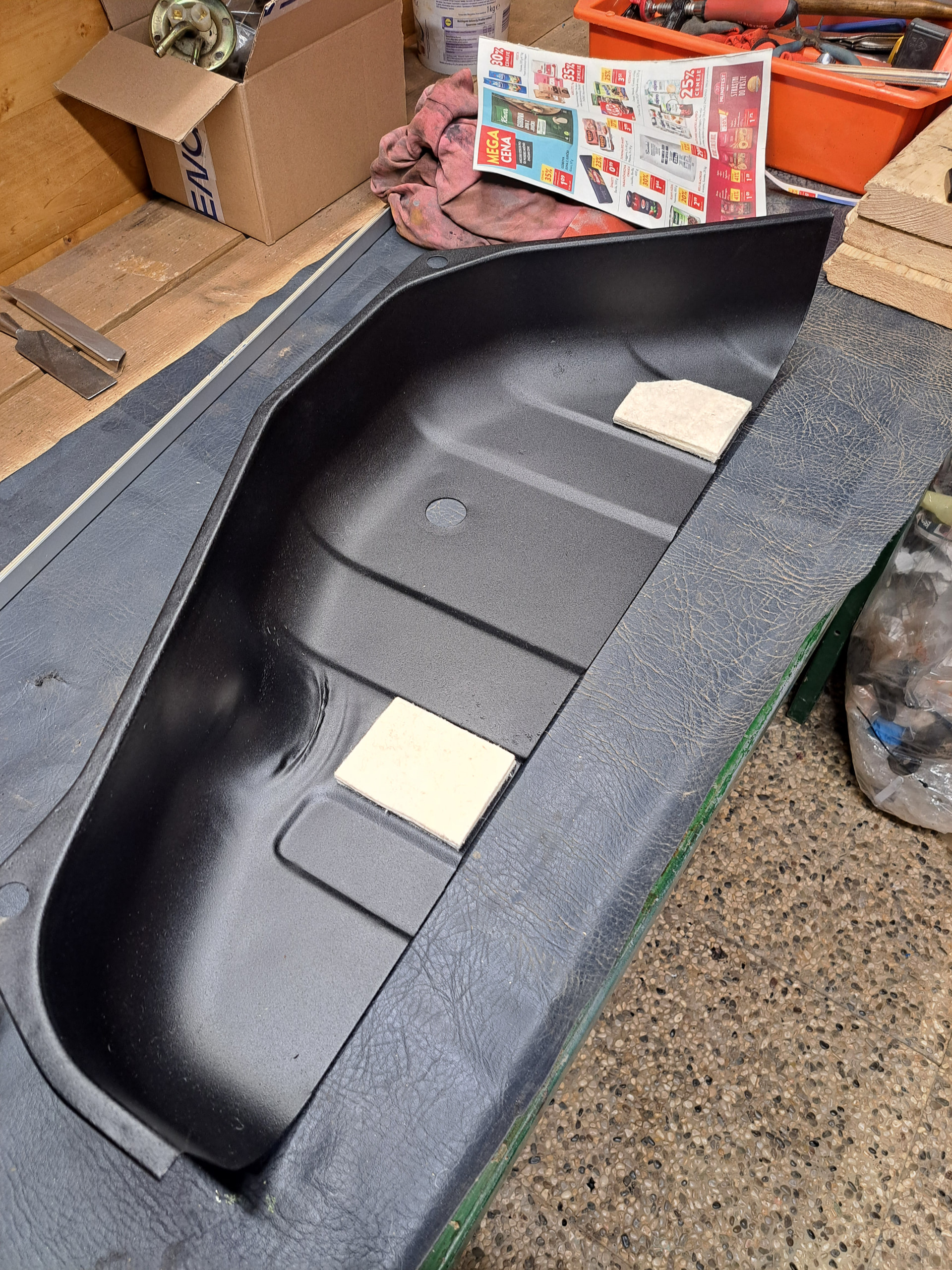

Seveda sem očistil in pobarval rezervoar, zaščito le-tega in vso pripadajočo “opremo”:
Nalepil filc, da preprečim udarjanje žvenketanje zaščite ob rezervoar:
In pripravil na vgradnjo:

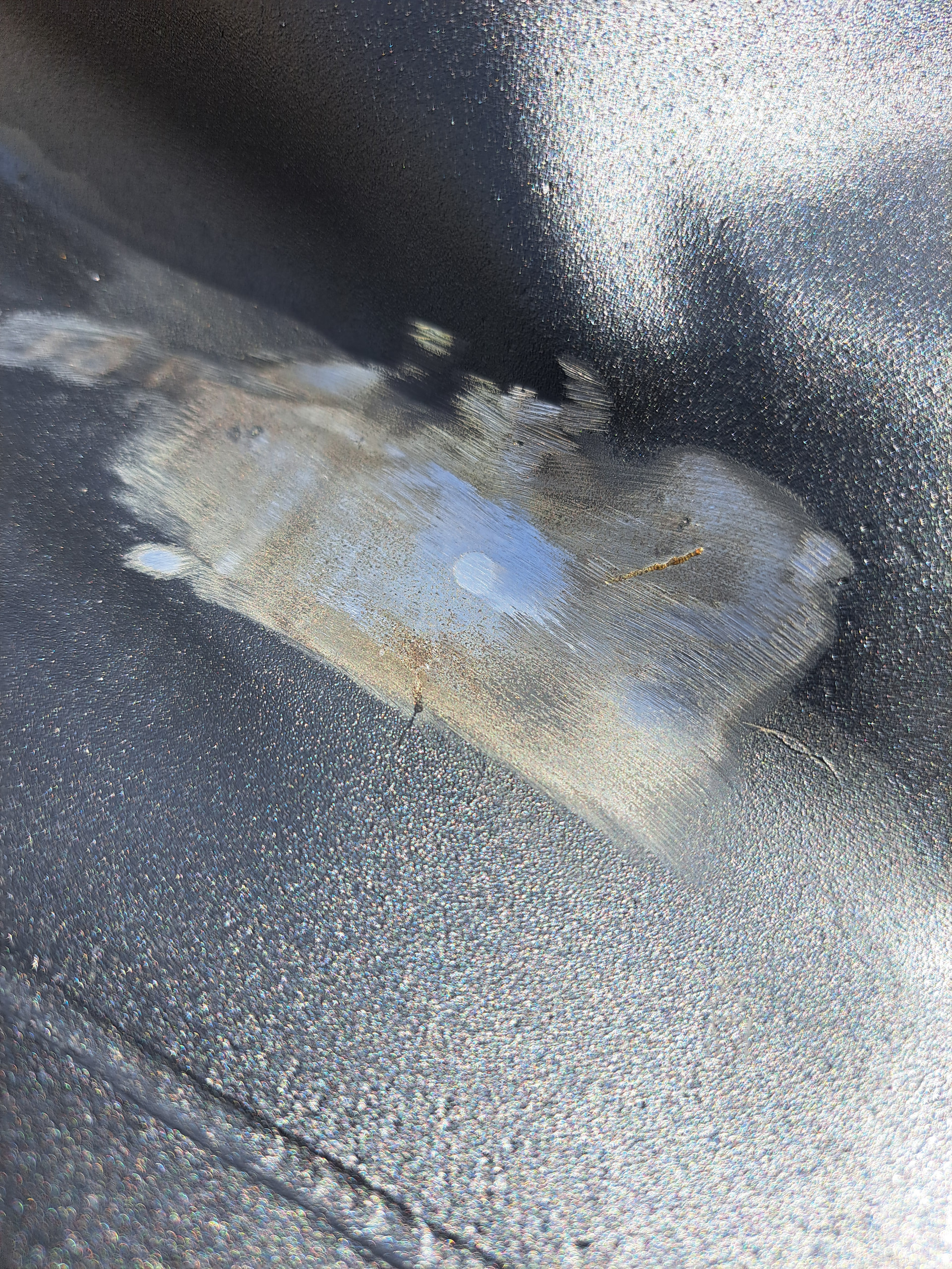

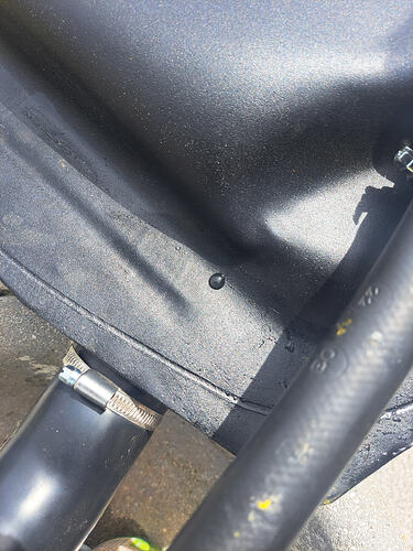

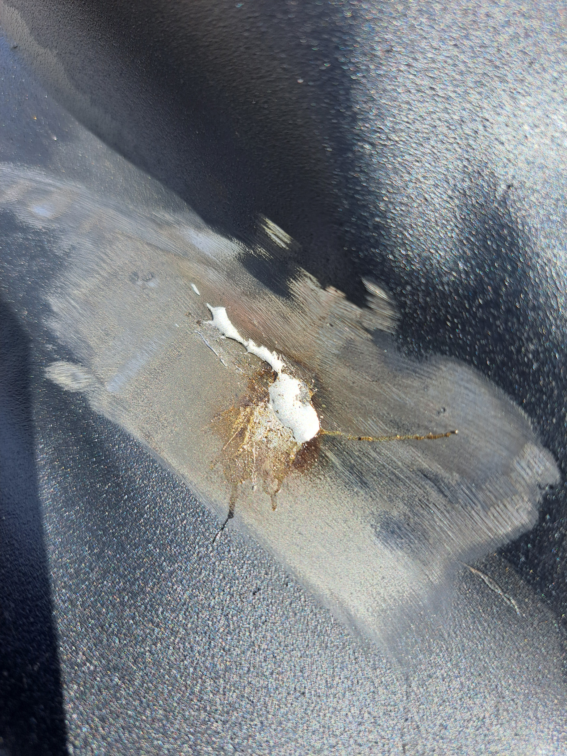

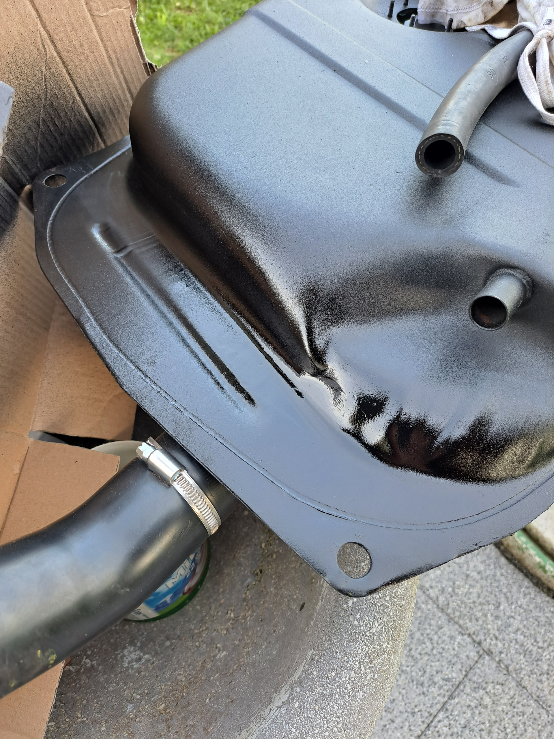

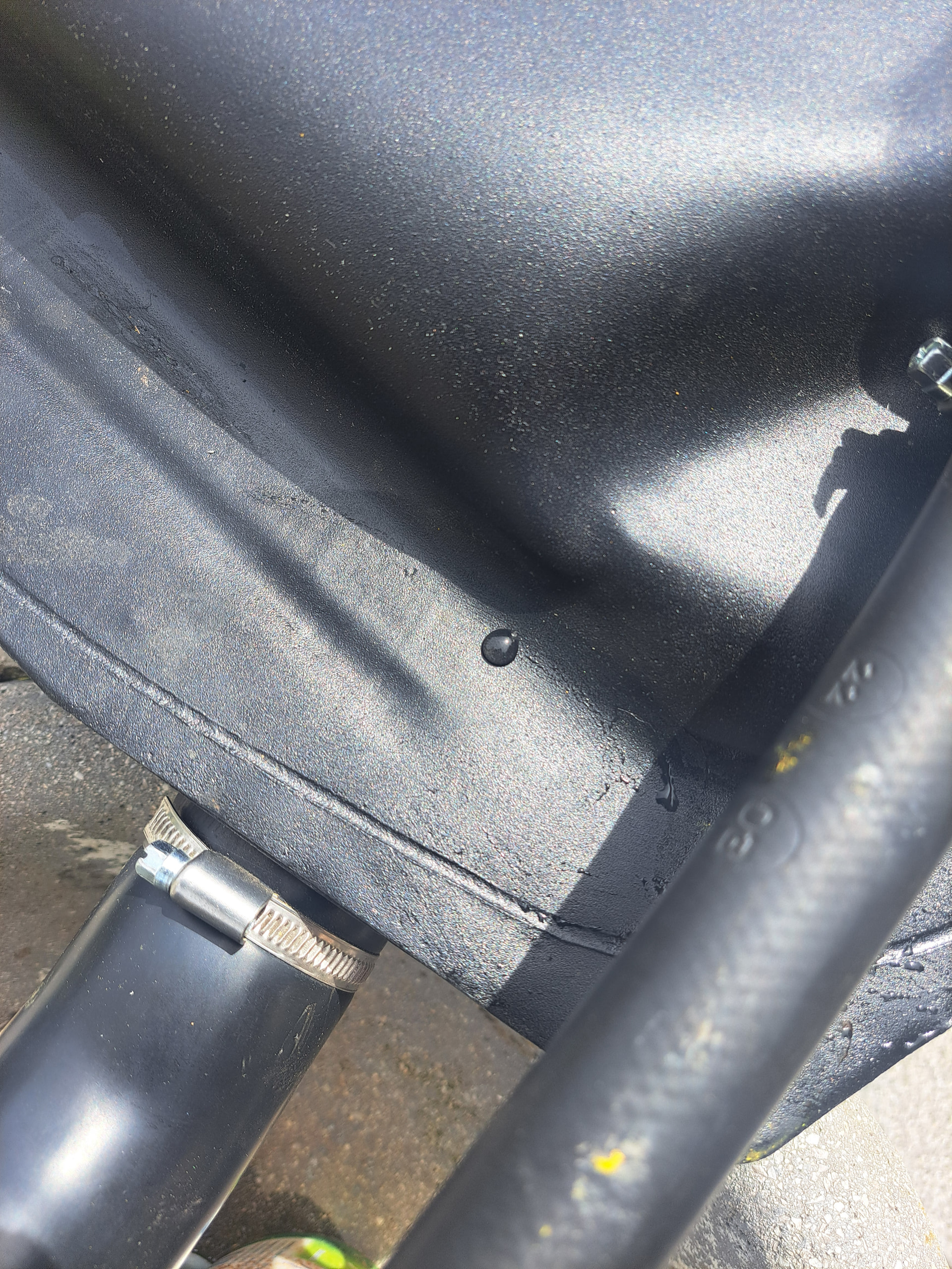

Btw, prvo tankanje je odrkrilo luknjico na keslu, tako da sem ga snel, saniral in vrnil nazaj:

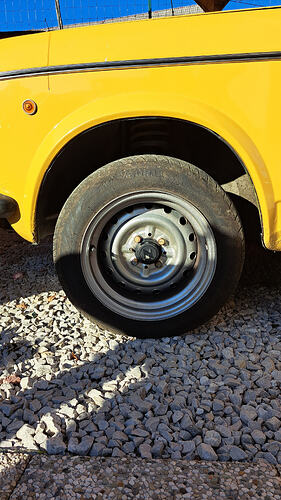

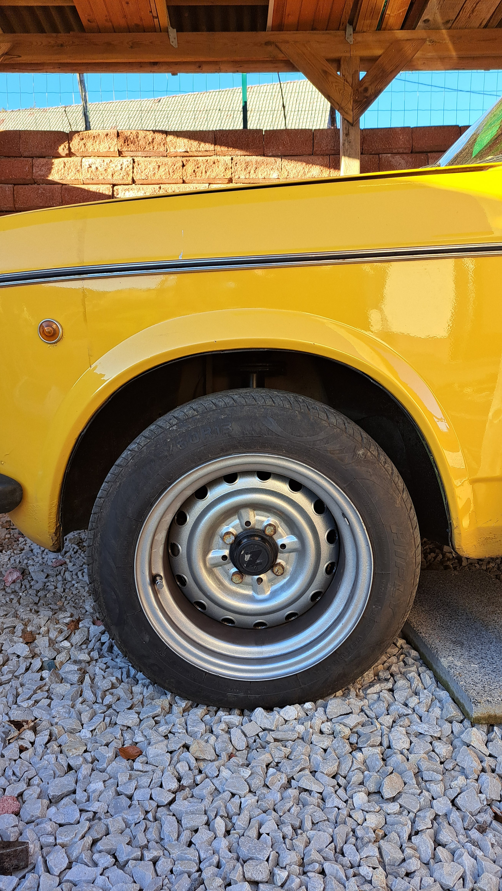

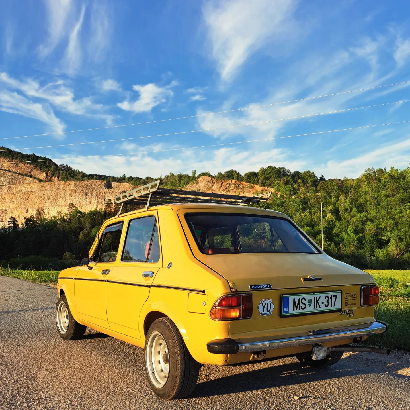

In nazadnje najbolj pomemben reveal - avto je “padel“:
Ravno toliko kolikor je potrebno. Morda ne izgleda veliko, zato prilagam sliko za primerjavo s stock:
