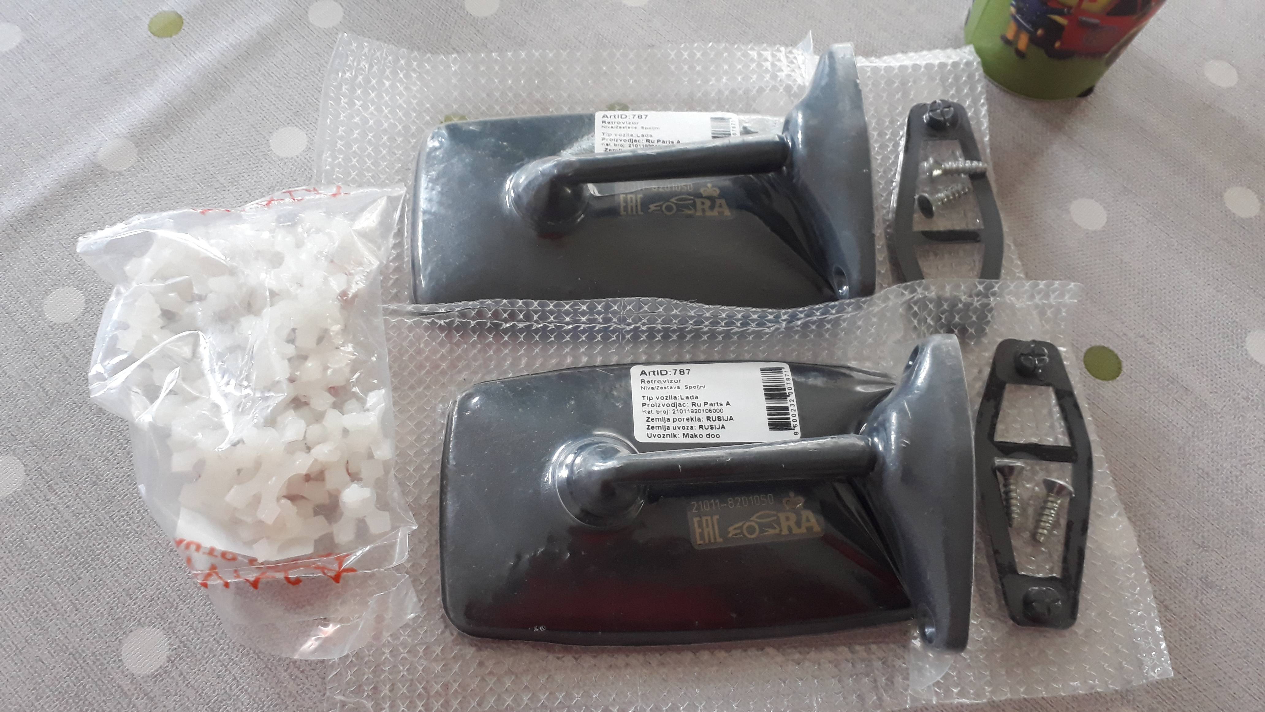

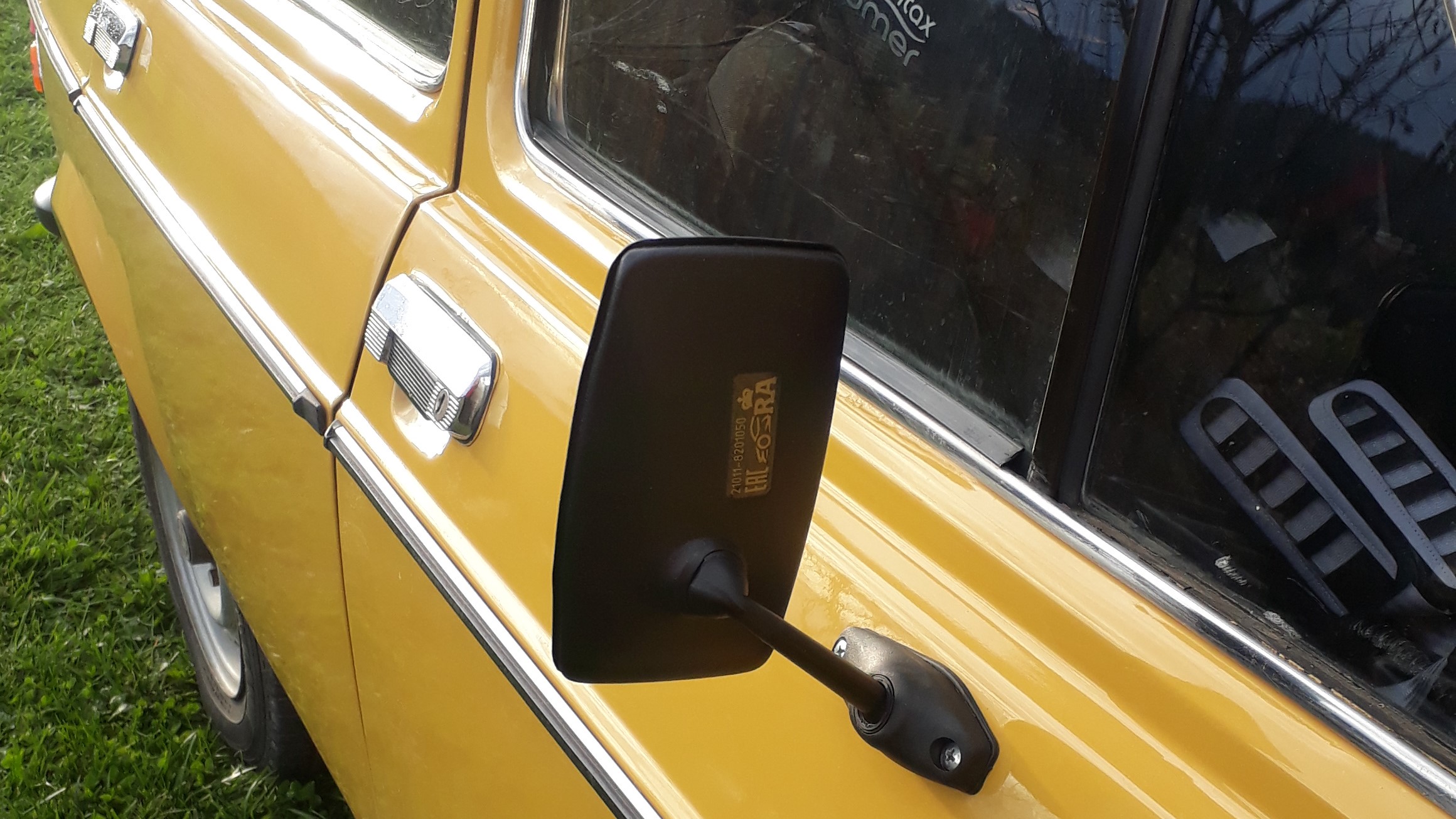

Noje ogledalen from mader Raša:
Zmontirano tudi na sovoznikovi strani:

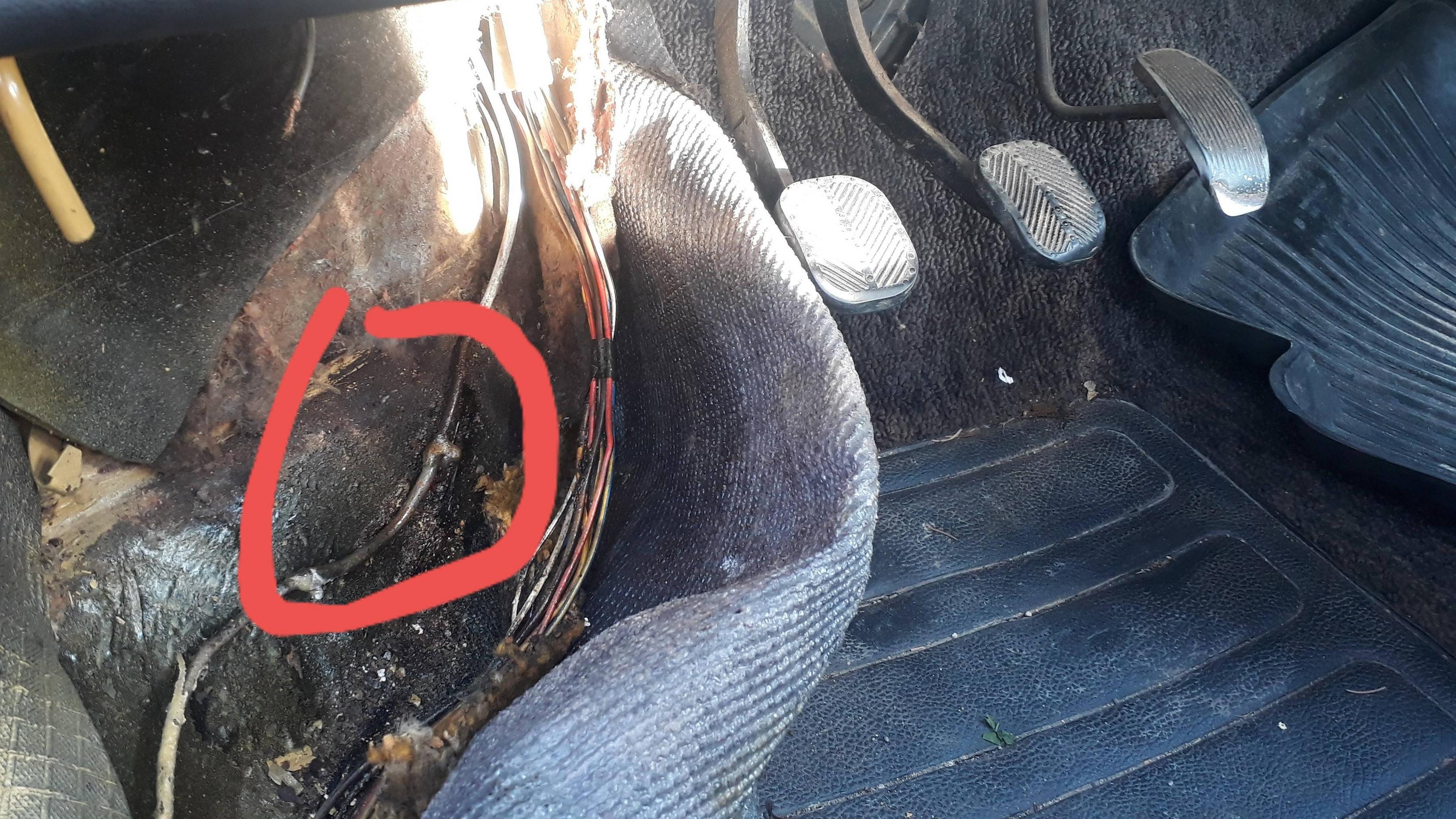

Potem je sledil test zavor… Žal neuspešen. Po drugem močnejšem zaviranju je stopalka postala mehka. Po pregledu vseh koles, ki so bila začuda suha, sem se moral osredotočit na cevi, in voila:
Nek srbski ćuning… Očitno je bla cev že prej poškodovana, pa so jo malo na hojladri nabudžili. Jezn ko ris, kaj si folk dovoli!
Spomladi je prvi projekt menjava vseh zavornih cevi.

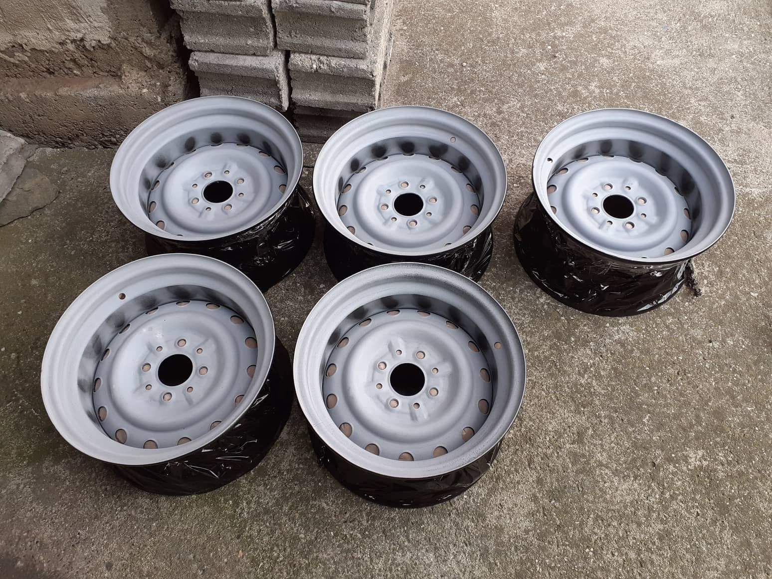

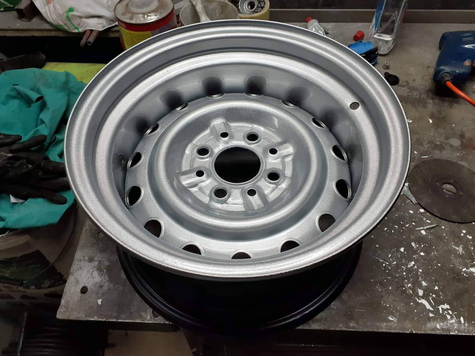

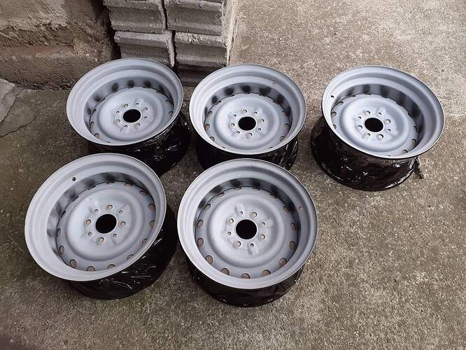

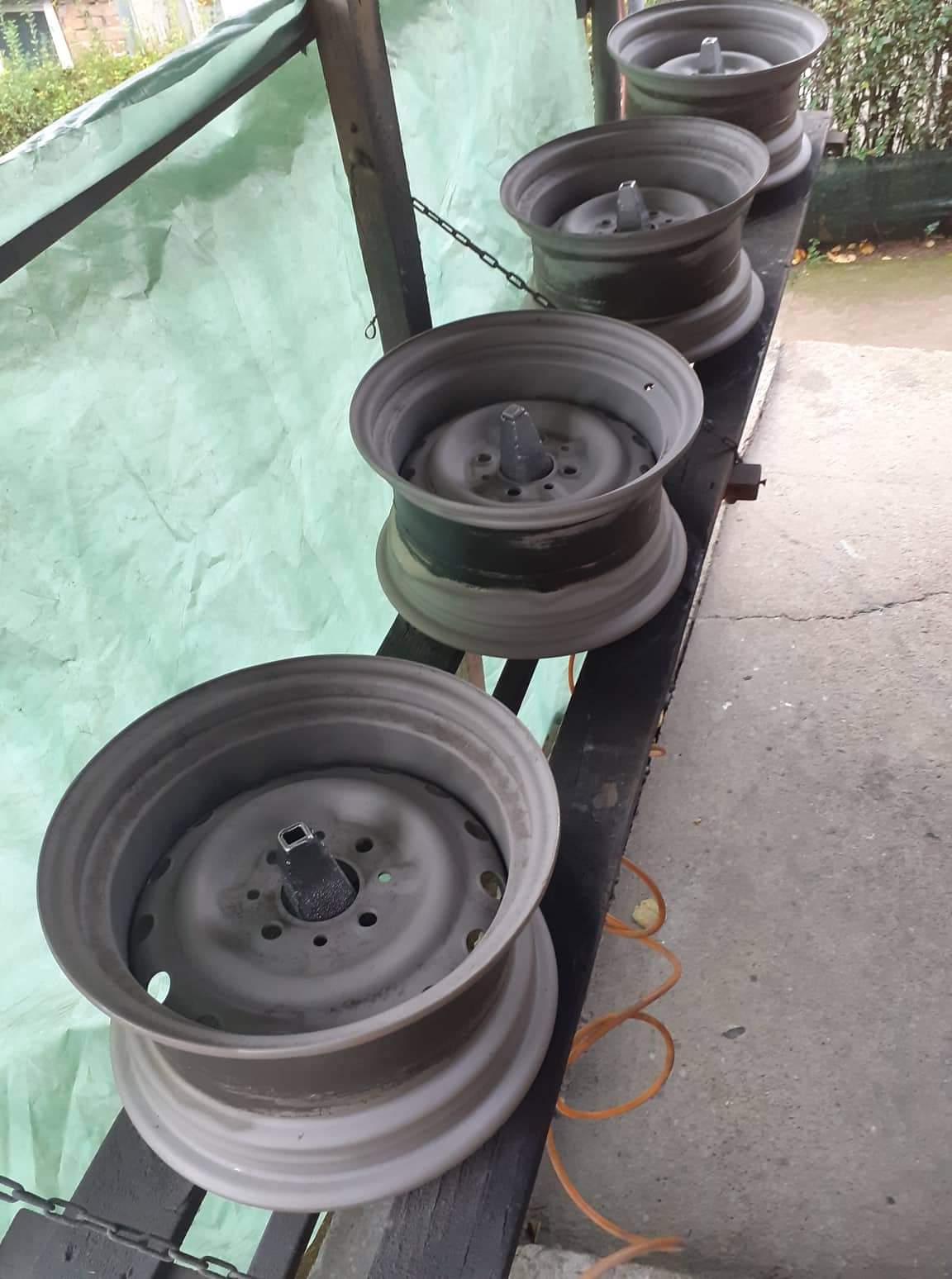

In da se vrnemo na najbolj neki lepšega. Širjenje platišč:
v postopku:
Končni rezultat:

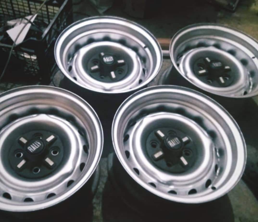

Imam tudi takšne pokrovčke:
Na avtu pa stojijo takole:
Seveda bom probal opcijo z originalnimi Z pokrovčki od Conforta pa se odloču kaj in kako. ![]()

E i jaz sem naročil špigelje iz Rusian, pol mat kromane
So že na Zazu.
A si dal feltne širit v Srbiji, se varili tudi od zunaj, ko ni roba.
Js dele nabavljam TUKAJ.
V Srbiji so širjene ja. Kako so švasane, ne vem, bom pa preveru.
Slišati je, da je ena od 4ih že v Velenju. Jo bom pobližje slikal, pa probal kako zgledajo z original Confort pokrovčki namesto teh Rally.
Razmišljam še o ustrezni dimenziji. Obtičal sem nekje na 175 širini (felgne so širjene na 7 inčev), za višino se pa nagibam k 60. Tako kot ima ta rdeča 101ka iz prejšnjega posta. Mogoče eno s kadetta snamem pa probam. Tam mam pa 185/60 R13. Pač toliko za občutek.
