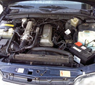

Ce vem pravilno je imela Omega A pav tako CIH 2,4. Vsaj na sliki je videti tako. Glede na to da je Omega sin od Rekorda?
